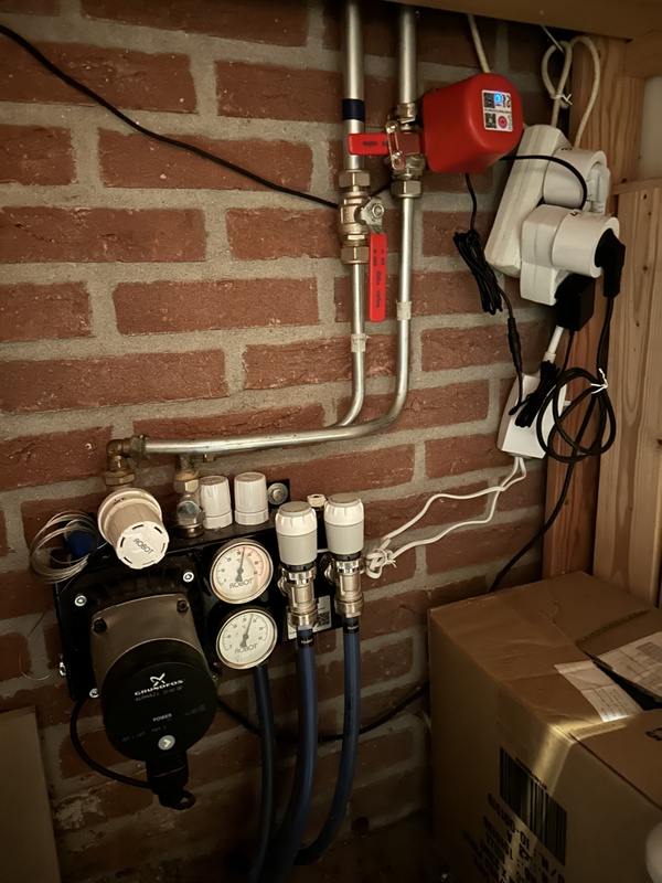

Ons huis heeft vloerverwarming met een mengverdeler https://www.albrand.nl/pr...deler-boxer-fl-flowmeters
Nu ben ik al een tijdje aan het kijken naar mogelijkheden om de bijmenging van retour water te veranderen en zo de daadwerkelijke vloer temperatuur omhoog te krijgen.
Weet iemand wat de invloed van het aanpassen van de dubbelinstelbare thermostaat knop hierop zou zijn? (Ik verwacht dat hij al helemaal open staat en ik het daar dus alleen maar mee kan verminderen)
De opties die ik tot nu toe gevonden heb zijn:
Verdeler aanpassen (pomp verwijderen en aanvoer en retour elk op aparte balk installeren, maakt er een open verdeler met maximaal thermostaat van.
Verdeler vervangen door hybride of volledig open verdeler.
Hopelijk heeft iemand nog inzichten/tips waar ik nog niet aan heb gedacht.

@manmetdehamer
Ik denk de makkelijkste weg is de thermostaatkraan vervangen voor type met hogere kvs waarde dan kan de kraan meer water doorlaten.
Meer water doorlaten is potentieel een hogere vloertemperatuur.
Veel minder complex dan je hele verdeler verbouwen. Met een beetje mazzel is het thermostaatkraan van heimeier ofzo dan kan je binnenwerk vervangen en ben je in 10min klaar.
Maak eens een foto van je verdeler? Waarop de thermostaatkraan duidelijk zichtbaar is.

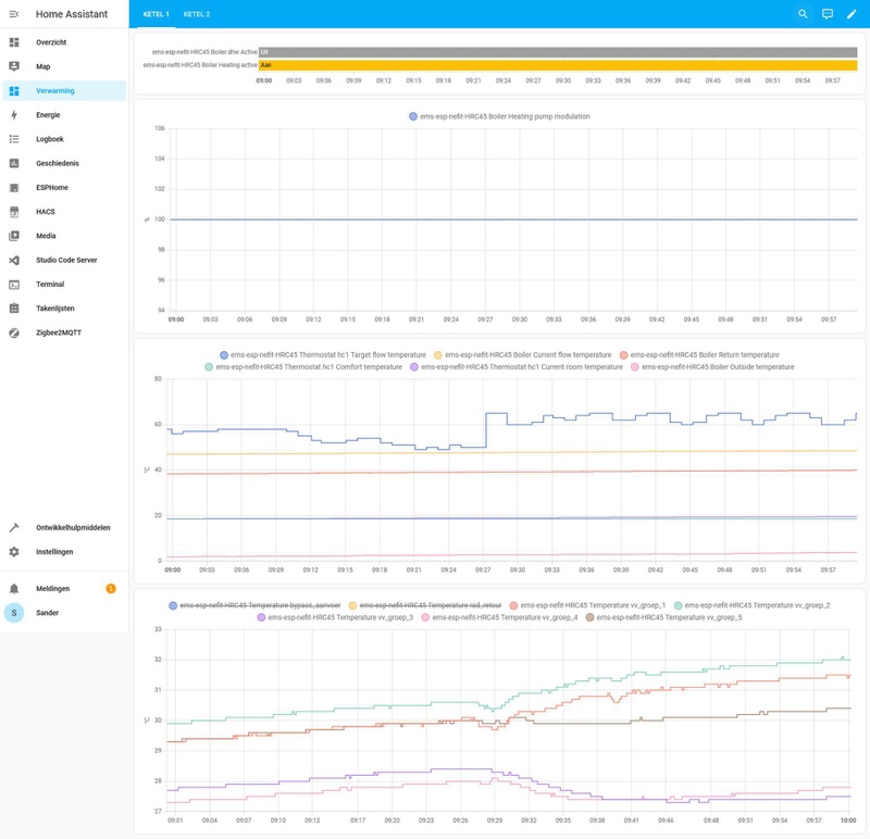

Ik ben begonnen met het inregelen van mijn Nefit HRC 45 ketel waar 5 radiatoren en een vloerverwarming met mengverdeler op zijn aangesloten. Ik heb in Home Assistant een overzicht gemaakt a la OpenTherm Gateway en dan valt me het volgende op:
  • De ketel staat nu ingesteld op een max temperatuur van 55 en een vermogen van 15 kW. Dat is voldoende om het huis warm te krijgen maar de thermostaat vraagt 65 (target flow, staat nu op ruimtegeregeld) en de ketel geeft niet meer dan 55 (current flow). Wat is verstandig? Ketel hoger of thermostaat lager?
  • De ketel stookt ondanks de hogere vraag van de thermostaat en zijn eigen limiet niet hogen dan 48 graden. Ik zou verwachten dat-ie wel op 55 zou gaan stoken maar iets houdt 'm tegen, wat zou het zijn?
  • Het verschil tussen aanvoer en retour is "maar" 8 graden maar de pomp draait op 100% terwijl het bereik tussen de 30% en 100% is ingesteld. Door die hoge pompsnelheid komt er veel warm water van de radiatoren terug (48 in, 40 retour) terwijl de retourtemp van de vloerverwarming gemiddeld rond de 30 graden ligt. Waarom blijft de ketel toch zo hard pompen?
Update: Ik heb de max setpoint van de thermostaat teruggezet naar 55 en de pomp ingesteld op deltaP-2. Daardoor daalt de retourtemperatuur verder en is het verschil met de aanvoertemperatuur tussen de 10 en 12 graden. Hij moduleert sinds ik de setpoint heb aangepast. 8)
Nog nog uitzoeken waarom de retourtemperatuur van de ketel zo hoog blijft in vergelijking met de andere Nefit ketel. Ik heb 2 ketels in een identieke opstelling (vv beneden, radiatoren boven) die allebei een deel van het huis verwarmen. Ik vermoed dat het vermogen te ver is teruggedraaid waardoor hij moeite heeft om de target flow te bereiken. De andere ketel doet dat een stuk beter.
Update 2: Het vermogen stond inderdaad te laag, daardoor werd de gevraagde temperatuur nooit gehaald. Nu een mooie delta-T. Morgen de flow van de pomp op de mengverdeler bijregelen en dan ben ik een heel eind.
Afbeeldingslocatie: https://tweakers.net/i/52IjpFEBrdmW2ka4kzNXlZRL9KA=/800x/filters:strip_icc():strip_exif()/f/image/jo34Gq6Iujg0oVLlhN5B6NcG.jpg?f=fotoalbum_large
[ Voor 20% gewijzigd door mukky op 07-11-2024 18:49 ]

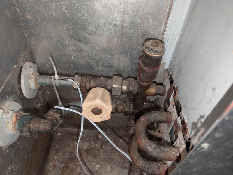

Ik ben bezig om hier de radiators te checken ivm aansluiten WP.
Nou heb ik 2 radiators met een Danfoss RA-N B Insert, maar ik zie nergens een merkteken waar ik de voorinstelling op kan zetten. iemand hier ervaring mee?Afbeeldingslocatie: https://tweakers.net/i/sUZo7uQiGWDbBODjb7Zsku23KSY=/x800/filters:strip_icc():strip_exif()/f/image/lQ2wJnNUohXCc7ddKxYV7EBC.jpg?f=fotoalbum_large
Ik probeer het nu op het gehoor. Uiteraard kan ik horen wanneer hij verder dicht gaat. Maar de open stand is moeilijk te horen, er is namelijk een stukje waar je veel leidingruis hoort en een stukje waarbij er geen ruis is.
Ik denk dat helemaal open is bij de leidingruis, maar dat is een aanname :|

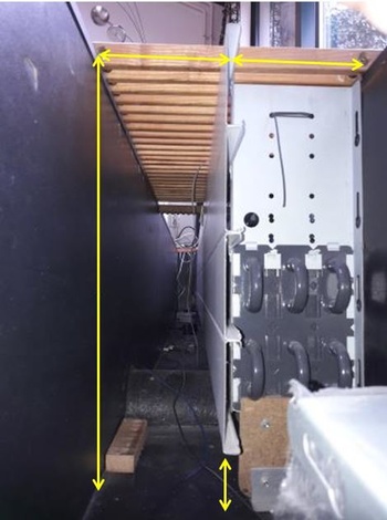

Afbeeldingslocatie: https://tweakers.net/i/WJeuZINiOYZDoRWaj-RfN9Jm4hY=/x800/filters:strip_icc():strip_exif()/f/image/kvfrRtVBKAVqY5m2TtAIl3Pl.jpg?f=fotoalbum_large we hebben een huis met in de woonkamer 2 putten. Kan ik deze loze ruimte vol zetten met isolatie platen zodat de luchtstroom beter door de convector gaat?
Nu het stookseizoen is begonnen en ik dit topic heb ontdek zijn we bezig om het te optimaliseren. De woonkamer blijft niet altijd lekker warm. Temp gaat echt op en neer.

MeneerKrab schreef op donderdag 7 november 2024 @ 20:26:
[Afbeelding] we hebben een huis met in de woonkamer 2 putten. Kan ik deze loze ruimte vol zetten met isolatie platen zodat de luchtstroom beter door de convector gaat?
Afbeeldingslocatie: https://tweakers.net/i/t5jrVo9kPJKblETHSkWtZ7i4cZc=/fit-in/4920x3264/filters:max_bytes(3145728):no_upscale():strip_icc():strip_exif()/f/image/eyctO4iZQD4DN0mpzk0Cf9EQ.jpg?f=user_large
Dit is eigenlijk de doorsnede van een convector put. Links zakt de koude lucht naar beneden gaat onder het schot door de convector in en komt er boven warm uit.
Ik kan op jouw foto niet zien wat, wat is. Misschien een nieuwe foto plaatsen?

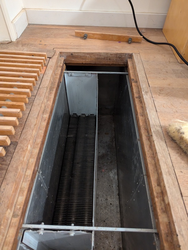

  • MeneerKrab
  • Laatst online: 09-11 22:20
Afbeeldingslocatie: https://tweakers.net/i/NGkjIcalh60_Fl_D2Yw6Q5vPqgw=/x800/filters:strip_icc():strip_exif()/f/image/PMIEj44BhJ1s7KZzMnzmd25Q.jpg?f=fotoalbum_largeoverzicht put. 2x deze lengte.
Afbeeldingslocatie: https://tweakers.net/i/-jr1xawL3GnedhbxcsEr1sWDsPI=/800x/filters:strip_icc():strip_exif()/f/image/jwn6DS4KgT3b1lR9nBVBLyQ5.jpg?f=fotoalbum_large.
Helemaal aan het eind heb ik een ruimte van ong. 15-20cm loze ruimte. Kan ik dat opvullen zodat het volume kleiner wordt?
[ Voor 7% gewijzigd door MeneerKrab op 07-11-2024 21:11 ]

MeneerKrab schreef op donderdag 7 november 2024 @ 21:09:
[Afbeelding]overzicht put. 2x deze lengte.
[Afbeelding].
Ik zie daar persoonlijk niet direct het voordeel van. Je convector is wel pre historisch trouwens. ;)
Misschien is dit wel leuk voor een bak meer warmte.

Ter lering en vermaak.
Ik zocht een manier om de vloerverwarming in een ruimte uit te kunnen zetten. Dat was gelukt met Plugwise waarmee de pomp gestopt kan worden (met een Plug) en de 2 lussen afgesloten met stelmotoren (Koen). Nadeel was dat de cv-leiding daarna een soort open lus was geworden omdat het aanvoer water door de verdeler stroomt en meteen weer teruggaat naar de cv-ketel via de retourleiding. Naar mijn gevoel verstoort dit een optimale werking van mijn cv-ketel, omdat hiermee de retour onnodig te hoog is.
Toen kwam ik een draadloos bedienbare water afsluiter tegen. Deze kon ik eenvoudig monteren op een al geplaatste kraan-afsluiter. Dit is de Zigbee versie (er is ook een wifi versie) en tot mijn verrassing koppelde deze zonder problemen met mijn Plugwise Adam en daarmee wordt deze nu ook automatisch bedient door Plugwise. De lus wordt nu netjes onderbroken als deze vloerverwarming wordt uitgeschakeld :)
Afbeeldingslocatie: https://tweakers.net/i/vJOMEzW1XI_G5Ml7vapvEXhdmy0=/x800/filters:strip_icc():strip_exif()/f/image/RNJKba0XUI44y69tEusau3c1.jpg?f=fotoalbum_large
[ Voor 3% gewijzigd door Torch1969 op 14-11-2024 17:42 ]
  • Seafarer
  • Laatst online: 03:22
Seafarer
XXX
Torch1969 schreef op donderdag 14 november 2024 @ 17:41:
Maakt die erg veel herrie?
  • Torch1969
  • Laatst online: 00:32
Het is een sterk motortje met een goede overbrenging dus ja, je hoort het even een paar seconden draaien (zoemend geluid van een motortje en tandwieltjes), maar het is niet storend. Je kunt er ik niet naast liggen slapen, dan wordt je er wel wakker van denk ik. Er staan wel YouTube filmpjes waarin je het kunt horen, zoek op Tuya smart valve (zelfde)
[ Voor 9% gewijzigd door Torch1969 op 14-11-2024 18:23 ]

Mijn Calenta Ace 40c CW5, aangestuurd door iSense, lees ik uit met OTGW om data en gedrag te monitoren. Tijdens opstart van een stookrun zie ik in de eerste minuut een piek, die zakt daarna in en eigenlijk pas na 5 minuten gaat hij dan daadwerkelijk beginnen aan de run.
Afbeeldingslocatie: https://tweakers.net/i/JtUdjx7tcymOzxUTmvy6RZRm_0M=/fit-in/4000x4000/filters:no_upscale():strip_exif()/f/image/xILF6W9WdCEbWneacrOUiywL.png?f=user_large
- oranje = setpoint (45 graden bij start run), uit otgw
- groen = boiler temp, uit otgw
- paars = temperatuur gemeten bij vv verdeler
Is dit gedrag normaal? Of kan ik hier met instellingen nog iets aanpassen?
  • leonbong
  • Laatst online: 22:31
Een ketel start niet modulerend maar op een redelijk hoog vermogen, hierna regelt deze omlaag.
Dus lijkt mij normaal.
