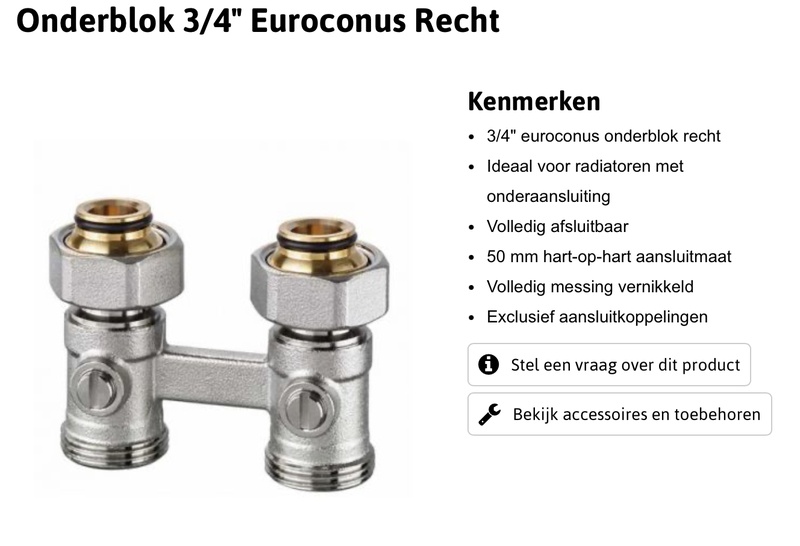

Is zo’n H-blok te regelen met de afsluitbare kleppen alsof er een voet ventiel op zit?
Zie:
Afbeeldingslocatie: https://tweakers.net/i/4HLyp8oyuliBcVPShPAEeGGbEC0=/800x/filters:strip_icc():strip_exif()/f/image/VJp2S5FsGnC3mGsalaOxm3rX.jpg?f=fotoalbum_large
Edit: gevonden uit het lucht/water dat deze niet in te regelen zijn
