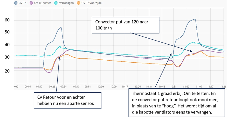

Blihi schreef op woensdag 22 mei 2024 @ 12:57:
Het is niet de bedoeling dat de Tr oploopt. De Ta wel, de Tr niet. Als de Tr mee oploopt is er iets mis, want de ketel moet juist terug moduleren om de Tr constant te houden.
Afbeeldingslocatie: https://tweakers.net/i/xzi4CyB5TBAPeH5z-uJ2zG1Hl_M=/full-fit-in/4000x4000/filters:no_upscale():fill(white):strip_exif()/f/image/yOHgdRLS0xtX4uAACjNZXehm.png?f=user_large
Hij zal bedoelen "loopt op" met een veel lagere temperatuur dan Ta. @edgarf28
[ Voor 11% gewijzigd door Seafarer op 22-05-2024 13:26 ]

Seafarer schreef op woensdag 22 mei 2024 @ 13:25:
Dit plaatje laat pendelgedrag zien. De brander gaat aan en de Tr begint vrijwel direct mee op te lopen. De ketel kan zijn vermogen dus niet kwijt aan het afgiftesysteem. Hoeft verder geen probleem te zijn, want daar is de anti-pendelregeling voor bedoeld, maar het is wel een probleem als de rookgassen daarbij ruim boven de 55 graden uit gaan komen (wat in dit plaatje niet het geval is)

Blihi schreef op vrijdag 24 mei 2024 @ 10:03:
Oranje is Tr.
Die Tr zakt eerst omdat de woonkamer alleen maar convectors heeft.(briza en een T16). Deze hebben ventilators en die draaien net zolang totdat er geen warme lucht meer uitkomt. Bij op starten van de pomp komt er eerst een sloot koud water naar de ketel.
Dit kan is geen pendelgedrag.
De ketel zal altijd uit/aan moeten gaan als je afgenomen vermogen kleiner is dan je minimale vermogen van je ketel.

Precies, eerste run is wat langer en is op hoog vermogen (met iets hogere temperaturen) en daarna gaat hij op laag vermogen aan/uit, en verdeelt hij het minimum vermogen in gelijke delen per uur (bijv 3 of 4 keer x aantal minuten per uur)

edgarf28 schreef op vrijdag 24 mei 2024 @ 16:50:
Helaas die klopt niet.
De ketel (ecomline 27 jaar met 20 jaar oude thermostaat) is geblokkeerd op minimum vermogen. Ta mag 75°C worden. Als ik hem niet blokkeer wordt er iets te enthousiast opgestookt.
Wat lijkt op vol vermogen is gewoon langer de brander aan houden. Daarna verder stoken op aan/uit waarbij de aan tijd iedere keer aangepast wordt. (Ook de uit tijd is variabel)

leonbong schreef op vrijdag 24 mei 2024 @ 14:47:
Om het zeker te weten zul je het thermostaatsignaal er naast moeten leggen, maar het feit dat zowel Ta als Tr blijven stijgen betekent simpelweg dat de ketel op zijn minimumvermogen draait. Als de Ta dan blijft oplopen, dan is de afgifte niet voldoende en dan krijg je pendelgedrag.
Als dit low-load is, dan is nog steeds de afgifte te klein.
Dat is niet te voorkomen.
De meeste moderne ketels cw3/cw4 hebben 7kW als minimum vermogen uitzonderingen 3,7kW.
Een Mercedes Benz ketel (Viesmann) heeft er een in het assortiment met minimum vermogen 1,7kW. Maar die ketel is echt een uitzondering op de markt, zie je eigenlijk niet in Nederland.
Mijn benedenverdieping 70m2 (rijtjeshuis 2008 150m2) op winterse dag ( <10 graden)minder dan 1,5kW om het warm te houden. Op 22 graden.
Dit weet ik omdat ik een warmtemeter in de aanvoer naar benedenverdieping heb.
Conclusie: alle ketels te koop zouden in mijn huis low load moeten doen.
[ Voor 22% gewijzigd door leonbong op 25-05-2024 10:21 ]

Low-load is het probleem niet. Als de ketel minimaal 8 kW moet leveren en je hebt maar 2 kW nodig, dan krijg je inderdaad low-load: 25% van de tijd aan, 75% uit.
Tijdens de 'aan' periode moet de ketel zijn warmte wel kwijt kunnen, dus je afgifte moet de 8 kW wel kunnen afgeven, anders krijg je pendelgedrag en loopt de retour te ver mee op.
  • leonbong
  • Laatst online: 19:56
In het water van je radiatoren zit watermassa dus dat lost zichzelf wel op.
Je kan anders ook de nadraaitijd op min of 5 zetten
In de bovenstaande grafiek loopt de retour naar 35 graden dat is echt geen probleem.
[ Voor 51% gewijzigd door leonbong op 26-05-2024 16:44 ]

Totdat je het vermogen in de winter wel nodig hebt, dan lukt het dus niet en gaat de retour omhoog tot boven de 55 graden.

Dit plaatje was ik even kwijt.
Afbeeldingslocatie: https://tweakers.net/i/oPp99F2gbfamHEdfjx7XzRC8P9c=/800x/filters:strip_exif()/f/image/1Pz7fqHmawYumVmsPyX5X67K.png?f=fotoalbum_large
  • edgarf28
Ik heb gisteren zo'n 1,5u de kachel aan gehad om de nieuwe instellingen uit te testen.
En ik heb nu een Delta T op de cv van 23-25gr wanneer hij in hoog vermogen modus draait en een Delta T van 18-20gr wanneer hij op laag vermogen draait.
Met de volgende instellingen:
Vermogen beperkt op 17,5kw (hij kwam niet verder dan 15kw tijdens de hoog vermogen run, met de thermostaat op 1,5 graad ruimte verhoging)
Max pomp op 60% (hij kwam niet verder dan 54% tijdens hoog vermogen)
Pomp bij laaglast op 38%
Retour kwam niet verder dan 40 graden.
Dus lijkt mij stuk beter te draaien nu
[ Voor 10% gewijzigd door edgarf28 op 02-06-2024 13:19 ]

edgarf28 schreef op zondag 2 juni 2024 @ 09:18:
Max pomp op 60% (maar hij kwam niet verder dan 54% tijdens hoog vermogen)
Deze test is gedaan met veel radiatoren open?
  • edgarf28
Seafarer schreef op zondag 2 juni 2024 @ 10:28:
Ja alle 9 (geknepen) open
  • Seafarer
  • Laatst online: 01:06
Seafarer
XXX
edgarf28 schreef op zondag 2 juni 2024 @ 10:38:
Vandaar dat die z'n warmte kwijt kon.
  • edgarf28
Seafarer schreef op zondag 2 juni 2024 @ 17:25:
De truc was juist het vermogen iets hoger instellen en (vooral) de pomp zo'n 10-15% lager dan voorheen.
Dat heeft de Delta T met minstens 5 graden verhoogd.
Ik vraag me alleen af of de pomp nu ook hoog genoeg staat voor de winter als het gaat vriezen?
Want 38% (bij laag vermogen) en 55% (hoog vermogen) is wel vrij laag lijkt mij(?)
Alle radiatoren werden wel gelijkmatig (goed) warm.
[ Voor 27% gewijzigd door edgarf28 op 02-06-2024 22:07 ]
