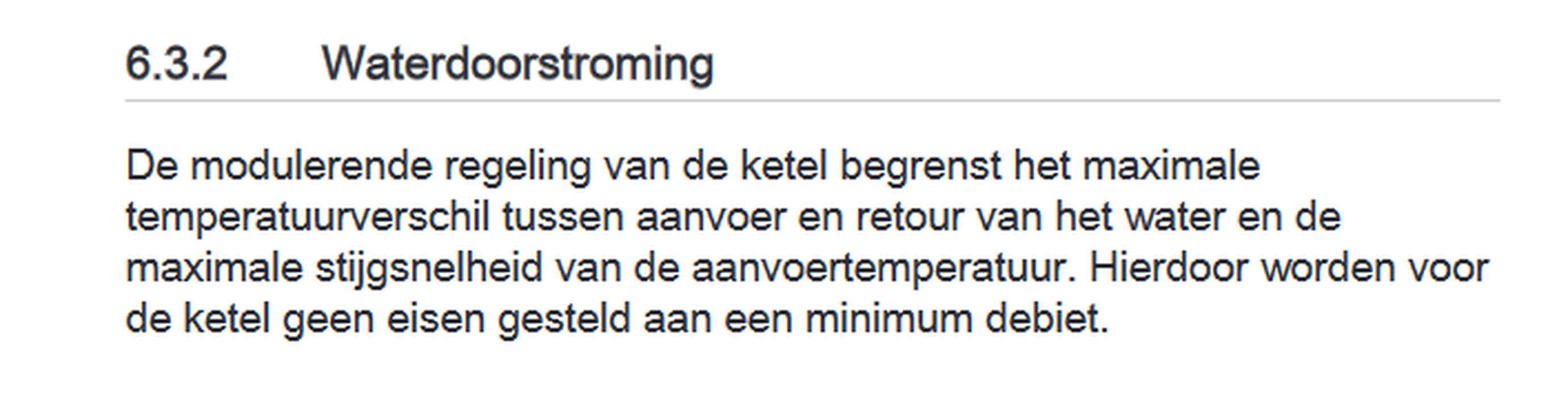

Uit een presentatie over waterzijdig inregelen
voor energiecoaches - Zonder commentaar,
met een tekstmarkering in rood.
Afbeeldingslocatie: https://tweakers.net/i/uBioGtL3EtMApTlg2g9T76ce9rM=/full-fit-in/4920x3264/filters:max_bytes(3145728):no_upscale():strip_icc():fill(white):strip_exif()/f/image/yFqsQ3HDkIi8231i8zmTJid7.jpg?f=user_large
[ Voor 14% gewijzigd door dunklefaser op 20-03-2024 14:59 ]

Strikt genomen klopt dat wel. Doordat het water in de radiator langzamer stroomt krijgt het water meer tijd om energie over te dragen alleen wordt er meer in totaal minder warmte overgedragen.
Het water krijgt meer tijd om af te koelen, dat deel klopt. Dat het vermogen van de radiatoren dan daalt vergeten ze voor het gemak even.

Het gaat al mis in de eerste zin.
Het doel van waterzijdig inregelen is dat het warme water langzamer door de radiatoren stroomt.
Waterzijdig inregelen wordt ook wel hydraulisch balanceren genoemd.

dunklefaser schreef op woensdag 20 maart 2024 @ 14:48:
Tsja, }:|
Strikt genomen klopt het niet.
Laatst heb nog in een woning geconstateerd dat de doorstroming juist moest worden verhoogd voor een betere en gebalanceerde warmteafgifte.
Daarnaast dat met een lagere doorstroming het water meer tijd heeft om energie over te dragen is (idd) een urban legend.

Lawrentz schreef op woensdag 20 maart 2024 @ 22:29:
Jawel hoor, alleen de daaruit getrokken conclusie is incorrect.

Ik lees in het installatievoorschrift het volgende (maar ik begrijp niet goed wat er staat, misschien jullie wel):
Het toestel beschikt over een zelfregelend en zelfbeschermend besturingssysteem voor de belasting en de pompcapaciteit. Hierbij wordt het temperatuurverschil tussen het aanvoer- en retourwater gecontroleerd. De circulatiepomp zal tot een installatieweerstand van 20 kPa de opgegeven waterverplaatsing kunnen leveren:
Voor mijn HR 5055 staat er dan in een tabel: waterstroming toestel deltaT 20°C: 22,1 l/min en toelaatbare installatieweerstand 20kPa of 200 mbar.
Indien de installatieweerstand hoger is dan de vermelde waarde, zal de pomp op maximale capaciteit gaan draaien en zal de belasting aangepast worden totdat een, voor de regeling acceptabel temperatuurverschil tussen aanvoer- en retourwater is bereikt.
Ik neem aan dat, als de CV-functie uit staat, het systeem toch niet gaat meten of de pomp al dan niet moet draaien. Ze draait zeker niet op maximale capaciteit. Je hoort ze bijna niet, maar ze draait wel degelijk en stopt nooit.

Zijdelings gerelateerd, maar kan iemand mij uitleggen wat "Begrensde temperatuurregeling (ΔT beveiliging)" bij een Remeha ketel precies inhoudt? De ketel draait dan in status 3.31. Het lijkt erop dat het vermogen wordt teruggeschroefd als de delta T op 20 zit, maar waarom? Deze week waren hier alle deuren overdag open vanwege verbouwing, daarom de CV uitgezet waardoor het steenkoud was binnen. De ketel kreeg het vervolgens 's avonds niet warm. De aanvoertemperatuur kwam niet boven de 57/58 graden uit ook al is de maximumtemperatuur van de ketel ingesteld op 70 graden. Moet ik de flow verhogen door de voetventielen verder open te draaien?
  • Seafarer
  • Laatst online: 00:11
Seafarer
XXX
Cocytus schreef op donderdag 25 april 2024 @ 22:36:
Had je de voetventielen ingeregeld dan?
En op hoeveel?
  • Cocytus
Seafarer schreef op vrijdag 26 april 2024 @ 17:19:
En op hoeveel?
Ik heb ze zelf niet ingeregeld, maar ben na recente verhuizing aan het kijken naar wat er te verbeteren is omdat het verbruik hoog is en het comfort laag. De radiatoren staan nu allemaal vol open, op 1 op de slaapkamer na. Ik heb de afgiftecapaciteit berekend en dat zou in totaal bij 55°C zo'n 8kW moeten zijn, en bij 75°C zelfs bijna 18kW. De ketel is een Calenta 28c met op de fabrieksinstellingen een CV-capaciteit van 20kW.
/edit met de radiator op de slaapkamer geheel dicht gaat de aanvoertemperatuur op een gegeven moment wel naar 65, met een retourtemperatuur van 45, maar echt van harte gaat het nog steeds niet.
[ Voor 48% gewijzigd door Cocytus op 26-04-2024 19:28 ]
  • Seafarer
Seafarer
XXX
Cocytus schreef op vrijdag 26 april 2024 @ 18:45:
Afbeeldingslocatie: https://tweakers.net/i/LlTMX7lwG0FdFwBAbnWzMKLLtFY=/full-fit-in/4000x4000/filters:no_upscale():fill(white):strip_exif()/f/image/VMz3HSvV9Y2JQHdH7xfC65vr.png?f=user_large
Er wordt inderdaad geregeld op een delta -t . Vanuit de manual.
Klinkt oncomfortabel. Stookt de ketel een uur of meer onafgebroken? Want dan krijgt hij toch zijn warmte wel kwijt in het huis.
Het is allemaal erg logisch wat er gebeurt. Je hebt de afgiftecapaciteit verkleint waardoor de retourtemperatuur stijgt en daardoor automatisch de aanvoertemperatuur met inachtneming van de ΔT begrenzing van 20K. (Bij de Ace versie schijnt deze parameter GP021 instelbaar te zijn tussen 10 t/m 40 K.)
Als alternatief had je ook de pompsnelheid kunnen verhogen met alle radiatoren open. Daarmee gaat ook te Tr omhoog en wordt het sneller warm, mits je het vermogen van de ketel niet hebt beperkt.
  • Cocytus
Superbeagle schreef op zaterdag 27 april 2024 @ 15:36:
Ik weet niet, ik ben maar een leek maar zo logisch vind ik het niet, niet als je het bekijkt vanuit de functie van een CV. De ketel kan z'n warmte goed kwijt (ΔT is immers hoog) - dus dan schroeft 'ie z'n vermogen terug terwijl de thermostaat nog vol om warmte vraagt, waardoor het huis niet opwarmt? Dat klinkt helemaal niet logisch. Ja, als de ketel zo is geprogrammeerd dat ΔT niet boven 20 graden mag komen, dan is het logisch dat de ketel zó opereert dat dat ook niet gebeurt. Maar waarom zou je dat willen? Waarom stookt de ketel niet gewoon door naar de ingestelde maximale aanvoertemperatuur, waarbij ΔT groter wordt, zodat het huis opwarmt? Een aanvoertemperatuur van 55/60 graden is voor een CV ketel gewoon laag. Ik zal in ieder geval de maximale pompsnelheid verhogen. Met dit weer zullen we over een half jaar wel kijken wat het effect is ;)
Ik heb het systeem ook niet (echt) geknepen, 1 van de 10 radiatoren half open ipv vol open is nou niet echt significant. En dat de ketel harder gaat stoken als ik die radiator vol dicht draai, en dat het huis dus sneller opwarmt met die radiator dicht in plaats van half open, vind ik ook niet logisch. Dat is niet het gedrag dat je verwacht, dat het dichtdraaien van een radiator zorgt voor hogere aanvoertemperatuur / sneller opwarmen van het huis, behalve die ene kamer (tenzij de ketel al op vol vermogen stookt en het water gewoon niet echt warm krijgt - maar daar is geen sprake van, de ketel moduleert zelf terug).
  • Superbeagle
  • Laatst online: 21:48
Superbeagle
Always smile
Dat de ketel ‘zijn warmte kwijt kan’ betekent niet dat die warmte voldoende is voor de opwarming van de ruimte. Blijkbaar wordt er te weinig warmte afgegeven waardoor de Tr koud blijft. Door de ΔT beperking van 20K kan de Ta daardoor niet hoger. Die 20K is ‘hard coded’ bij jouw ketel.
Door het dichtknijpen heb je minder volume aan water. Daar stop de ketel evenveel warmte in. Er wordt dan meer warmte afgegeven in de betreffende ruimtes waardoor de Tr oploopt en zo ook de Ta. Vergeet niet dat je in die tussentijd, zelfs met alles open, ook steeds warmte in de woning hebt gestopt waardoor de Tr hoe dan ook langzaam oploopt en daarmee de Ta.
Het gedrag van jouw ketel is gezien de omstandigheden gewoon verklaarbaar.
