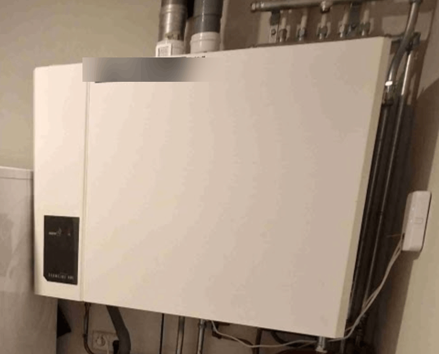

Seafarer schreef op woensdag 6 maart 2024 @ 13:17:
@JBS
De ecomline, kleine model, had een vaste pompstand. Volaan. De brander kon ook niet lager dan 7,7kW.
Een beetje warmte vraag werd dus altijd beantwoord met "een bak warmte" .
Het grotere model exellent had wel een pomp met 2 of 3 standen maar als die aan ging had je direct 10kW.
Het betrof de Nefit EcomLine HR, een veel groter ding dan de Intergas Xtreme. Een wat beroerde foto die ik nog kon vinden:
De ketel kan ook nog een HR30 zijn. Maar deze heeft ook een pomp met 1 stand.
Deze ketels hebben niet zo'n last van allerlei fout meldingen. Ze maken gewoon je huis warm. En als je afgifte niet in orde is gaat gewoon je rookgas omhoog en je rendement naar beneden.

Afgelopen week is er een nieuwe Intergas Xtreme 30 en Comfort touch opgehangen.
De monteur heeft echt alles netjes aangesloten….ben zelf een pietje precies en zie ook niets zien wat ik anders zou hebben gedaan.
Tot zover niks geen klachten over de monteur, maar toen het eenmaal zover was dat er getest moest worden vroeg ik….ga je nog wat instellen of nameten waarop de monteur zei… u heeft een modulerende thermostaat die regelt alles zelf.
Ik ben niet bang om wat in te stellen,had ik bij mijn vorige Intergas 28/24 ook gedaan maar vond het een te gemakkelijk antwoord.
Maar nu de vraag ….Is het bij een nieuwe ketel ophangen niet gebruikelijk om een gas/CO meting te doen en hem toch voor de gebruiker in te stellen.
En regelt de thermostaat en de ketel alles vanaf fabrieks instellingen?
Zit er echt over na te denken om een mail naar de installateur te sturen maar wil niet over komen als een zeikerd of beter weter.
Graag jullie mening.

Bert213 schreef op zondag 10 maart 2024 @ 10:35:
Ja bij eerste in bedrijfstelling de afstelling controleren.
Dus rookgasmeting doen.
persoonlijk vind ik dat de monteur even het cv vermogen, nadraaitijd pomp, comfort ww (naar wens) in moet stellen. Of overnemen van de oude ketel.
Waterzijdig inregel is ook verplicht maar dat wordt bijna nooit gedaan omdat er teveel aan de installatie aangepast moet worden en dan is het niet verplicht.

Onderstaand een foto van mijn Xtreme 36 bij een laaglast-test die ik zojuist heb gedaan.
Bij een laaglast-test werkt de ketel in zijn laagste vermogen en zonder de input van een thermostaat. Volledig autonoom dus.
Afbeeldingslocatie: https://tweakers.net/i/kZWUuM81GlfK9gK2TQTlI_00qbI=/full-fit-in/4920x3264/filters:max_bytes(3145728):no_upscale():strip_icc():fill(white):strip_exif()/f/image/ApU8VFwsK3MF1AsLr3viT81F.jpg?f=user_large
Links op het display staat de aanvoertemperatuur (23 °C) en rechts staat de bedrijfscode L van laaglast.
Deze laaglast houdt de ketel vol zonder pendelen gedurende de 10 minuten dat de test duurt.
De ketel is dus prima in staat om zelfstandig en zonder thermostaat mijn vvw-systeem van 110 m² te bedienen.
(Opmerking: in normaal bedrijf krijg ik dergelijke lage waarde niet. Temperatuur blijft dan vaak hangen rond 30 °C)
Op zichzelf heb ik niets tegen OpenTherm. Maar het is goed om je te realiseren dat via OT slechts 2 variabelen worden gecommuniceerd: de warmtevraag van de de betreffende ruimte en de gevraagde aanvoertemperatuur.
(Er is meer communicatie mogelijk met het OT-protokol, maar dat is louter info en niet echt nodig voor de regeling van de ketel)
De regeling van de ketel kan echter meer: de aanvoertemperatuur daadwerkelijk regelen mbv de brander, de deltaT tussen aanvoer en retour beïnvloeden en niet onbelangrijk het toerental van de pomp regelen en daarmee de flow in het systeem. Er is één ding echter dat een ketelregeling niet kan zonder een ruimtethermostaat: de warmtevraag bepalen (aan of uit).
Zoals @scofield voorstelde, kun je een Xtreme laten functioneren met een OT-thermostaat waarbij alleen de warmtevraag van de OT-thermostaat wordt beantwoord (en niet de gevraagde aanvoertemperatuur). De modulatie van de ketel wordt in dat geval volledig verzorgd door de regeling van de ketel zelf.
Dat lijkt mij in het geval van @JBS het proberen waard. Mijn ketel werkt in ieder geval met P057 op 2.
