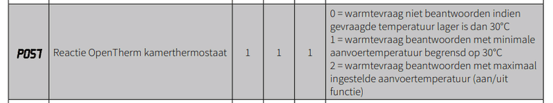

  • Boeryepes
  • Registratie: Januari 2016
Klusman schreef op donderdag 22 februari 2024 @ 18:33:
Dus ik begrijp daaruit, dat mijn installateur dan toch gelijk heeft? (Dat een driewegklep dus niet altijd naar cv-stand gaat in rust, zoals je eerder in het pelletketeltopic schreef.)
Maar bij mij gebeurt dat dus wel zo. Zit de fout dan in de aansturing door mijn Atag gasketel? Is er een manier om te meten waar de fout zit?
Volgens de instantiehandleiding van mijn oude Blauwe Engel 2 ondersteunt deze 2 type 3 weg kleppen: die 2e is modulerende die dus meer standen heeft. Ik heb er verder weinig verstand van maar zou dat ook een oorzaak kunnen zijn van het waargenomen schakelgedrag?
Afbeeldingslocatie: https://tweakers.net/i/0V9AFQC-hut5xsQTDMaEmUHorj4=/800x/filters:strip_icc():strip_exif()/f/image/6hIuUEavvpbL0YA51PLKwxVc.jpg?f=fotoalbum_large

  • Klusman
  • Registratie: Maart 2023
  • Laatst online: 07-10 12:50
Boeryepes schreef op donderdag 22 februari 2024 @ 20:35:
Met deze info is al meteen één probleem van de baan _/-\o_
Parameter 36 stond hier inderdaad op 1 ingesteld, terwijl dat 0 moet zijn.
Nu dat op 0 is ingesteld, verloopt het opwarmen van de boiler veel minder "agressief". De temperatuur van de aanvoer klimt nog wel tot 89°C maar doet daar nu wel 6 minuten over. De brander stookt nu op zo'n laag niveau dat je hem niet hoort. Bij de vorige instelling zag ik ook de druk wat verhogen tijdens het opwarmen van de boiler. Dat is nu ook gedaan.
Super bedankt voor deze geweldige tip!

Vorige week is onze Nefit EcomLine vervangen door een Intergas Xtreme 36. Thermostaat betreft een Tado, via OpenTherm aangesloten. Deze Tado was er dus al, en is blijven hangen.
Temperatuur is 24/7 ingesteld op 19 graden. Beneden hangen radiatoren (geopend) en vloerverwarming met mengverdeler en pomp als bijverwarming. Radiatoren boven worden nauwelijks tot nooit gebruikt, en zijn nu ook dichtgedraaid.
De Nefit EcomLine reageerde ook op lage warmtevraag (5-20% vanuit Tado wanneer de doeltemperatuur van 19 naar 18,9 daalde), dat was voldoende om de temperatuur op 19 graden te houden.
De Intergas Xtreme reageert echter enkel in kleine piekjes (om de 20 minuten) op lage warmtevraag (Low load getriggerd door Tado zo lijkt het?). Pas vanaf 50% warmtevraag gaat de Xtreme echt aan het werk. Met enkel Low load lukt het niet om de temperatuur van 18,9 weer naar 19 graden te krijgen, dus Tado verhoogt in stapjes de warmtevraag. Komt ie op 50% of hoger, dan geeft de Xtreme even gas en stijgt de tempratuur in de ruimte weer (vaak zelfs naar 19,1 of 19,2). Dit is ook duidelijk terug te zien in de aanvoer temperatuur van de vloerverwarming:
Afbeeldingslocatie: https://tweakers.net/i/oV1w-F0hgVt0hxwLl9OyDhlPjco=/800x/filters:strip_exif()/f/image/FmljsZEP4KnDkvkukgbrBs4D.png?f=fotoalbum_large
Hieronder de warmtevraag van Tado in procenten van pakweg de laatste maand. Hierin is duidelijk te zien wanneer vorige week de ketel vervangen is er er >50% warmtevraag nodig is.
Afbeeldingslocatie: https://tweakers.net/i/-opBzcRw0XCfirmw8FZHOcGGhs0=/800x/filters:strip_exif()/f/image/XSXPEBMENnjCdELs6xxPNgUz.png?f=fotoalbum_large
P057 op de Xtreme is ingesteld op 1.
P011 staat op 19
Afbeeldingslocatie: https://tweakers.net/i/TlVypZabLPrrjYG4BOwwk6NXW7A=/800x/filters:strip_exif()/f/image/EVGxhXuBZFngTp2JDFZsiI1W.png?f=fotoalbum_large
Wat zou ik kunnen doen met parameters op de Xtreme om deze ook bij lage warmtevraag 'gewoon' te laten stoken zoals de Nefit EcomLine deed?

Zou eens proberen het maximaal vermogen van de ketel lager te zetten.
  • Blihi
  • Registratie: Juni 2018
  • Laatst online: 16-10 08:45
Ben(V) schreef op woensdag 6 maart 2024 @ 12:14:
Dat heeft geen enkele zin. De XTreme begint zo laag mogelijk en het maximum vermogen heeft er dus weinig mee te maken.
JBS schreef op woensdag 6 maart 2024 @ 10:03:
P011 staat op 19
Ik vind de vertaling van "50%" van de thermostaat naar opentherm wat lastig, want de ketel verwacht een OpenTherm temperatuur. Mijn gok is dat jouw pompinstellingen aangepast moeten worden.
Het pompdebiet moet je eigenlijk gewoon constant zetten en dan vrij hoog. Je hebt namelijk een mengverdeler. De handleiding van de XTreme is daar helaas niet al te duidelijk over, maar het moet echt.
Dit doe je door parameter P035 op 0 zetten (stappenmodulatie uit). De pompsnelheid wordt nu constant en dat heb je bij een mengverdeler nodig (anders verandert steeds de mengverhouding en wordt elk verschil in Ta bij de ketel kwadratisch versterkt in de vloer).
De snelheid van de pomp stel je in met P031 en P032. Als P035 op 0 staat is volgens mij alleen P031 relevant, maar dat zou je even kunnen testen. Zet die zo hoog mogelijk, dat wil zeggen, zo hoog dat je geen last van ruis in de leidingen krijgt.

@JBS
De ecomline, kleine model, had een vaste pompstand. Volaan. De brander kon ook niet lager dan 7,7kW.
Een beetje warmte vraag werd dus altijd beantwoord met "een bak warmte" .
Het grotere model exellent had wel een pomp met 2 of 3 standen maar als die aan ging had je direct 10kW.
  • Blihi
Precies en juist daar zit het verschil. De modulerende pomp in de XTreme. Deze modulatie moet uit bij een mengverdeler en dat staat niet in de handleiding (wel in de handleiding van de HT/LT zoneuitbreidingsset voor deze ketel).
