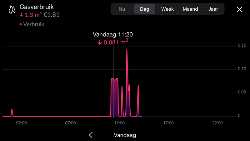

Hallo allemaal,
Heeft iemand een verklaring voor het volgende? Afgelopen week is van mijn Nefit Trendline de warmtewisselaar vervangen i.v.m. een lek. Nou is sinds het vervangen daarvan ineens mijn gasverbruik fors omhoog geschoten. Er is niks veranderd aan de radiatoren en ook aan de ketel zelf staan alle instellingen als voorheen. De eerste foto is voor het vervangen en de tweede foto met de nieuwe wisselaar. Je zou toch denken dat juist met een nieuwe wisselaar het gasverbruik efficiënter zou moeten zijn?
En ja ik heb dit meerdere dagen gestest. Afbeeldingslocatie: https://tweakers.net/i/3rkvNFyw_Nd7QsPbawrLhci26Kg=/800x/filters:strip_exif()/f/image/NTI2nigyBlzsazzVPQTypH2l.png?f=fotoalbum_large
Afbeeldingslocatie: https://tweakers.net/i/OYo6Z4S5T5a1234jVZMFz2lbdzU=/800x/filters:strip_exif()/f/image/KA6yOkq6ByOKKSxFRNA0il3e.png?f=fotoalbum_large

Martijn08 schreef op maandag 29 januari 2024 @ 12:11:
Hallo allemaal,
En ja ik heb dit meerdere dagen gestest. [Afbeelding]
Dat kan allerlei oorzaken hebben die niets met de ketel te maken hebben. Zon, regen, wind, dikke trui etc. Dus dit soort verbruik laat zich eigenlijk alleen maar meten over een langere periode. Geef daarvoor je meterstanden in op mindergas.nl je kunt daar ook de oude standen invoeren.
Daarna kijk je naar het aantal graatdagen als factor voor meer of minder verbruik.
Aiaiai... zeker met AI gedaan

@Martijn08 ik weet niet of die er op zit, maar is er soms bij de vervanging de warmhoudfunctie aangezet?

AJM49 schreef op maandag 29 januari 2024 @ 14:05:
Nope, alles staat nog exact hetzelfde dus warmwater ook op Eco.

bert pit schreef op maandag 29 januari 2024 @ 13:08:
Verbruik is nagenoeg al het hele stookseizoen hetzelfde ongeacht temperatuur, wind, andere weersomstandigheden. Nu is de wisselaar vervangen en verbruik in opeens bijna het dubbele af en toe. Brandermodulatie, pompsnelheid etc zijn niet veranderd. Blijft toch vreemd…

Martijn08 schreef op maandag 29 januari 2024 @ 16:43:
Zijn de instellingen van je thermostaat niet op één andere magische wijze gewijzigd of gereset?
Misschien was je thermostaat voorheen ingesteld op maximaal 1 schakeling per uur en staat deze nu weer op de default van 6 schakelingen per uur?
In je screenshots zie ik een momentopname van 0.081 m3 in de nieuwe situatie en 0.047 m3 in de oude situatie.

  • timmert26
  • Laatst online: 16-10 15:35
Ik heb een ATAG I36ECZ i.c.m. vloerverwarming op de benedenverdieping en radiatoren in de rest van het huis. De radiatoren staan allemaal dicht, muv de slaapkamer, die staat op standje 1.
De temperatuur staat op 18 graden als structureel en af en toe s avonds zetten we hem iets hoger. Nu valt het mij op dat structureel om 0200 of 0300 's nachts (wisselt) de ketel begint te stoken tot een uur of 0700 of 1100 dit wisselt mee met de start tijd.
De smart scheduling staat uit en hij verwarmt ook geen water structureel (altijd op 20 graden).
Iemand andere suggesties? Of is dit gewoon toeval dat hij 's nachts gaat lopen bijverwarmen?
Afbeeldingslocatie: https://tweakers.net/i/cVOw9LLizSQnCBQdlX6bOq-we1w=/800x/filters:strip_icc():strip_exif()/f/image/aIKAlNKtTvVN11cfNvb4rcd5.jpg?f=fotoalbum_large
[ Voor 4% gewijzigd door timmert26 op 30-01-2024 15:52 ]

timmert26 schreef op dinsdag 30 januari 2024 @ 15:50:
De ketel gaat dit niet zelf doen, het is de thermostaat die zegt dat de ketel moet gaan branden.

  • Lieuwe15
  • Laatst online: 08:13
Vorige week heb ik de cv-tuning schoenen ook eens aangetrokken en heb ik overal voetventielen geplaatst en tevens op de begane grond een "extra" radiator geplaatst welke een aantal jaar geleden na lekkage was weggehaald.
Afgelopen 3 jaar hebben we volledig met de lucht/lucht warmtepomp verwarmd en het geluid bij vorstdagen begon ons een beetje te storen en wouden we graag het cv systeem weer up and running maken.
Dit is uiteraard gelukt en door de voetventielen te knijpen heb ik een goede delta T weten te bereiken tussen de 13-18K bij 65°C aanvoertemperatuur.
Even ter verduidelijking de huidige situatie"

Nu heb ik het vermogen van de ketel op stand 1 gezet en de aanvoertemperatuur nog hoog staan en de aanvoertemperatuur loopt op tot 60-65 graden op een vermogen van stand 1 (laagste = 6.6kW bij 80/60°C).
Daarmee wordt de kamer prima warm en is een slinger aan de thermostaat ook snel bereikt.
Vervolgens heb ik de aanvoertemperatuur beperkt tot 45° en hetgeen wat volgt is pendelen en de CV slaat steeds in anti pendelstand. Met als resultaat dat hij niet lekker door kan stoken en dat er een enorme zaagtandgedrag in de aanvoertemperatuur komt en de kamer niet warm wordt:
Alle radiatoren op de benedenverdieping staan gewoon open en op de bovenverdiepingen hebben thermostaatknoppen (slaan dus relatief snel dicht ivm redelijke isolatie
Uitleg bij de grafiek:
Om 7:30 de setpoint verhoogd van 19 naar 20 graden. Dit wordt na bijna 3 uur pas bereikt.
Om 17:00 de setpoint op 21,5 bereikt en dit wordt niet bereikt.
Om 17:00 ook kookactiviteiten waardoor de temperatuur ook extra wordt verhoogd.
Na 17:30 ook warmwateractiviteit in de vorm van keukenkraan en douchen (te zien aan de hoge retourtemperatuur).
Om 23:00 de setpoint weer verlaagd.
Buitentemperatuur is ongeveer 0-4 graden.
Totaal ongeveer 6m³ gas verstookt.
Afbeeldingslocatie: https://tweakers.net/i/TbeUdq305rj5Wcj5vH9mlzwMG0M=/800x/filters:strip_icc():strip_exif()/f/image/NEYjtUO20o4Q3zNrMGXTosxp.jpg?f=fotoalbum_large
Wat ik hieruit opmaak is dat de CV zijn minimum vermogen niet kwijt raakt en daardoor of door zijn aanvoertemperatuur heen schiet en stopt. Ik vermoed dat de radiatoren groot genoeg zijn voor 40-45° om het warm te stoken, alleen kan de cv het niet regelen omdat die zijn minimum vermogen niet kwijt kan.
Vandaag de aanvoertemperatuur een standje hoger gezet naar ongeveer 50 graden.
Afbeeldingslocatie: https://tweakers.net/i/Hn1IN6EQKy01z_4LzDJ1WMAW1pA=/800x/filters:strip_icc():strip_exif()/f/image/CURCtE8kViLZgUX4iNVWIn0q.jpg?f=fotoalbum_large
Om 7:30 setpoint van 19 naar 20 gezet en werd al een stuk sneller bereikt en de lange run om op temperatuur te komen is een stuk langer waardoor de kamertemperatuur ook beter op temperatuur komt.
Delta T op deze temperaturen blijft ongeveer 10-11K bij de ketel.
De piek in de nacht is een momentje dat hij de geïntegreerde 25L boiler even op peil moet brengen.
Ik denk niet dat er verder nog veel aan te passen is. De instellingsmogelijkheden voor deze ketel zijn zeer beperkt.
Wij zitten er sterk aan te denken om deze ketel te vervangen (hij doet het op zich nu nog prima), maar met de verplichte hybride regeling op komst. Om zo toch nog het comfort van de CV te behouden.
Of overstappen op een hybride of full electric, maar daarvoor weet ik niet of de systeeminhoud voldoende is of dat de leidingen voldoende diameter hebben voor de grotere gewenste flow.
Zijn er verder nog tips of punten van aandacht in het systeem?
Of verdient dit een ander topic om te onderzoeken wat voor mogelijkheden in dit huis er zijn.
