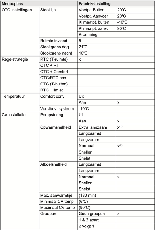

Hallo,
Afgelopen zomer heb ik een aantal radiatoren vervangen/verzwaard om de afgifte te verbeteren. Nu begin ik weer met mijn inregelcyclus, en loop tegen twee vragen aan:
1. Mijn ATAG i28EC ketel heeft volgend de handleiding een dT-regeling van 25K. Wat betekent dit? Is dat iets om rekening mee te houden in het waterzijdig inregelen/cv-tunen?
2. Op de nieuwe radiatoren heb ik voetventielen geplaatst. Maar ik durf niet verder open te draaien. Zit er een blokkering op die dingen om te voorkomen dat je het ventiel helemaal er uit draait? En dan dus je cv-water om je oren krijgt? Ik had dat droog moeten testen, maar ja...

1. een deltaT van 25K wil niks anders zeggen dan een temperatuursverschil van 25 graden.
2. ja, er zit een blokkering op zodat je je voetventiel inbus er niet zomaar uit zal draaien, tenzij er een defect is. Maar inregelen doe je niet met een voetventiel maar met dubbel instelbare kranen, al dan niet thermostatisch.

Tja, ik snap dat het 25 graden is. Maar wat betekent de dT-regeling?. Stuurt de ketel op het halen van die dT, of is dat een maximum, een minimum, kortom wat moet ik ermee? Functioneert de ketel slechter als ik een dT van 10 heb, omdat de aanvoertemperatuur maar 50 graden is?
En m.b.t. de tweede vraag: eerste voetventielen gingen goed. Inderdaad een blokkering bij het geheel opendraaien. Helaas ben ik er zojuist achter gekomen dat het toch niet voor alle ventielen geldt. Op zolder vloog het ventiel er uit en kreeg ik 1,7 bar water door de ruimte. Gelukkig op zolder, dus met 1 emmer water was het weer gedaan. Maar wel een bende :-( En m.b.t. dubbel instelbare kranen, ooit de openingspost gevolgd en daarom voetventielen geplaatst. Dat is dus waar ik het nu mee moet doen.

Ik ken de atag instellingen niet tot in den treure maar als ik lees een dT regeling van 25K, ga ik ervanuit dat er bij een aanvoer van 50 graden de ketel er voor probeert te zorgen dat ie een retourtemp krijgt van 25 graden. Bij 60 graden aanvoer > 35 graden retour enz.
Dat jij een ventiel uit een voetventiel weet te draaien komt mij vreemd over, die dingen worden normaal gesproken geblokkeerd aan het einde, lees als ze helemaal open staan. Hoofdstukje domme pech?

Letterlijke tekst handleiding onder het kopje CV-regeling (alleen voor de erkende installateur): "...blablabla...Het beginpunt van de gradientregeling is de op dat moment aanwezige aanvoertemperatuur. Een Delta-T regeling (25K) zorgt voor een stabiele regeling naar warmtebehoefte"
Nu ben ik niet het aangewezen leespubliek (installateur), maar ik ben wel nieuwsgierig :-)
Paar jaar geleden er op gezet. Bij een bouwmarkt gehaald (een van de bekende, weet niet precies meer welke). Ik ben zo klaar met die bouwmarkttroep die aan de hobbyklusser wordt verkocht. Het zijn altijd van die "had ik maar..."-momenten. Had ik maar iets meer ingelezen, en iets meer geld uitgetrokken. Maar goed, ventiel zit er weer in, gedweild en cv weer gevuld. Verder met inregelen.

  • Nickname27
  • Laatst online: 09-08 19:08
Hi allen,
Ik kom hier toch weer even op de lijn omdat ik het idee heb dat mijn CV wat vaak aanslaat.
Gegevens:
  • 2-onder-1 kap uit 1996, 110m2
  • Energielabel A
  • Vloerverwarming beneden & boven
  • Remeha Avanta CV
  • Remeha iSense thermostaat (Ta ingesteld op 40C)
Hierbij het stookgedrag van vandaag. Is dit normaal? Ik zou denk ik liever hebben dat hij bijv. 4x per dag een langere tijd aan zou slaan. Iemand tips? :)
Afbeeldingslocatie: https://tweakers.net/i/AhWjKbiW4DTwc8koCXVUn1uztZw=/800x/filters:strip_exif()/f/image/Lem0M8rwpwMz2iQeyj21u4kf.png?f=fotoalbum_large
  • dunklefaser
  • Laatst online: 11:08
dunklefaser
Point Of KnowReturn
@Nickname27 Ik persoonlijk zie hier op het eerste gezicht geen probleem wat opgelost moet worden.
De mooi afgeronde HomeWizard plaatjes laten natuurlijk ook niet alles zien.
Van de gegevens is m.n. de uitsluitende vloerverwarming interessant - trage warmteafgifte -
Is de Isense thermostaat hierop ingesteld?
Als je een vaak startende brander wil zien (trouwens niets om je zorgen over te maken - is zo ontworpen):
(Aanvoer & Retour)
Afbeeldingslocatie: https://tweakers.net/i/hs_HNoV5fKO6A-l6E1W3EfZcjN0=/800x/filters:strip_icc():strip_exif()/f/image/XsVk9jq0FjrAL8w78xLQVu7s.jpg?f=fotoalbum_large
  • Nickname27

Op internet is de complete handleiding nog te vinden van de Isense, met name langzame afgifte, vloerverwarming dus. Van de week nog zitten bladeren in het pdf.

  • Nickname27
@dunklefaser
@scofield
Oke, zie de standaard CV-instellingen op de iSense hieronder.
Wat ik al heb gedaan:
  • Comfort corr. - uit
  • Opwarmsnelheid - langzaamst
  • Afkoelsnelheid - langzaamst
  • Min. CV temp - 40C
  • Max. CV temp - 40C
Dan vraag ik me verder nog even af:
  • Max. aanwarmtijd - op 0 min. zetten?
  • Pompsturing - aan of uit?
  • Andere zaken die ik moet veranderen?
Afbeeldingslocatie: https://tweakers.net/i/ciiUI0Fo_X2FEi6QBc10d-PGnqc=/x800/filters:strip_exif()/f/image/7wPeV4gEgdHANHo7xzto27Dj.png?f=fotoalbum_large

Nickname27 schreef op dinsdag 23 januari 2024 @ 07:07:
@dunklefaser
@scofield
Dan vraag ik me ook af wat wil je bereiken?
Met 40°C aanvoer is je retour vermoedelijk laag genoeg voor bijna optimaal ketelrendement.
Wat wil je (urgent) verbeteren? -
Heb je bijvoorbeeld acute comfortproblemen in bepaalde vertrekken?
Wordt het na een nachtverlaging te laat warm?
Je kan wel alle instellingen doorlopen,
maar zoiets als een optimale, universele? combinatie van instellingen (in de thermostaat) bestaat niet.

@dunklefaser
Niets urgents - ik ben nogal een leek als het gaat om CV installaties. Dus het is fijn dat niet-leken zoals jullie willen meekijken of de boel goed ingesteld staat (en ik daardoor bijv. niet te veel gas verbruik, of de ketel onnodig belast door te veel starts, gelukkig blijkt dat laatste niet zo te zijn :)).

Nickname27 schreef op dinsdag 23 januari 2024 @ 09:18:
@dunklefaser
Te veel gas verbruiken? In relatie tot wie of wat?
Als je een recente warmteverliesberekening hebt kan je dit als vertrekpunt nemen,
of eventueel in vergelijking met historische gasverbruiken voor cv! - als je die hebt.
(natuurlijk als verbruik per gew. graaddag of beter nog als verbruik in kWh/m² per jaar
- dit is relatief makkelijk uit te rekenen.
Belangrijk: Je moet wel weten wat je tot welke temperaturen verwarmt anders is het verbruik nietszeggend

Nog een instelling die ik per toeval tegenkwam.
Afbeeldingslocatie: https://tweakers.net/i/MpcHI8veqaF9VQXyrxmk9uP_Nps=/800x/filters:strip_icc():strip_exif()/f/image/TlRlJLOvoVPDLyyyCSMAyL6i.jpg?f=fotoalbum_large
De E
Nu heb ik mijn Ta op 50 graden ingesteld, is het niet beter dat de minimale aanvoer temperatuur zo laag mogelijk is? Nu staat deze standaard op 40 en neemt (neem ik aan met de tijd?) toe tot max 50 graden, is het niet beter dat deze lager begint?
  • Seafarer

REDN4S schreef op donderdag 25 januari 2024 @ 22:21:
De E
Nee.
Als een thermostaat 30 graden water vraagt dan brand de ketel een paar seconden. Dat kun je echt de hele dag volhouden , er gaat niets stuk maar je huis wordt niet warm. Deze instelling zorgt altijd voor minimaal 40 graden water in de aanvoer. En dat is voor gewoon radiatoren al koud. Vaak blijkt dit toch voldoende tot zeer goed te werken. Je wint er ook niets mee om deze lager te zetten.
50 aanvoer is ook al koud. En als je niet voldoende flow hebt dan gaat de ketel ook onnodig uit omdat die 50 graden snel bereikt wordt met weinig flow en een relatief hoog minimum vermogen.
  • _JGC_
  • Laatst online: 10:08
Ik heb E op 37 staan. Vermogen vast op 25% en pomp op stand 3. Wat er gebeurt bij warmtevraag is dat ketel inschakelt met code 1 dan water gaat rondpompen tot het onder de 32 graden duikt en vervolgens ontsteekt de ketel om dan langzaam naar 42 graden te klimmen en met code1 uit te schakelen.
Ga je E nog lager zetten, heb je kans dat je ketel warmtevraag helemaal niet meer beantwoordt of kort inschakelt en vrij snel weer uitschakelt.
Ik kan 37 graden hebben ivm een lus vloerverwarming en boosters op de radiatoren, maar als je dat niet hebt is het te laag.

Volgens mij vraagt mijn thermostaat alleen warmte en niet een bepaalde temperatuur. het gaat om een honeywel evohome systeem met een bdr91T die naar mijn weten alleen aan/uit is.
Op dit moment heb ik vaak last van code 1, mijn gedachte achter instelling E is dat als hij langzamer begint met opwarmen (ik heb vloerverwarming en convectoren met heatboosters) dat er dan minder snel code 1 komt. Want als de ketel aangaat voelt de aanvoerleiding binnen no time goed heet aan.
_JGC_ schreef op donderdag 25 januari 2024 @ 23:26:
Ik heb ook heatboosters en vloerverwarming :P

maar is dat niet nadelig voor het gasverbruik? Ketel staat nu op Ta 50 graden en dat werkt opzig goed. alle radiatoren zijn vervangen voor jaga convectoren + boosters. De kamers worden goed en snel warm met de convectoren. VVW duurt wel iets langer maar is ook een groter oppervlakte.
De pompsnelheid staat momenteel op 45%
