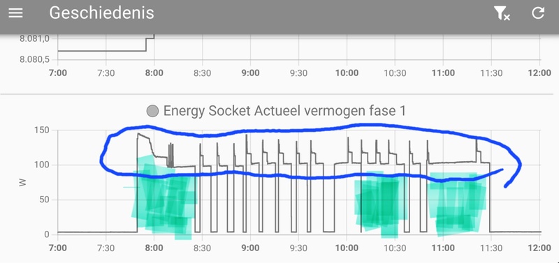

Half Nederland zit met aan/uit
runs.Afbeeldingslocatie: https://tweakers.net/i/YeDdUhFxeNnBKiqxg46nOoZvfZU=/800x/filters:strip_icc():strip_exif()/f/image/qJlRR2IMsrBo0IybOP4KJG1t.jpg?f=fotoalbum_large
Als je toch HA hebt draaien zou ik eens wat temperatuur sensors eraan plakken. :*)

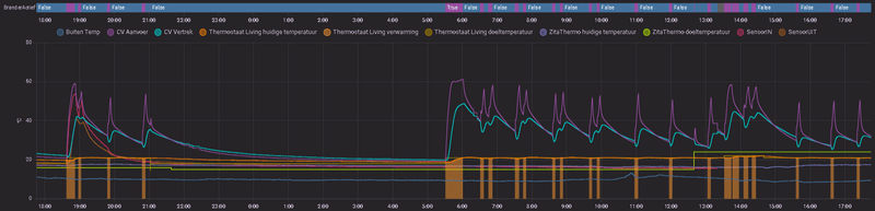

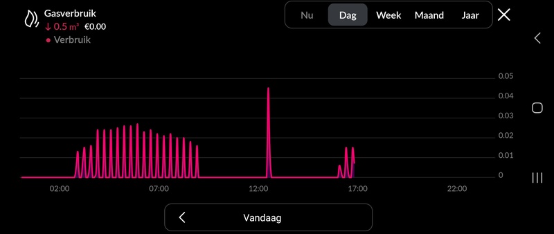

@sympa Misschien heb je een beetje troost aan het onderstaande recente plaatje van mijn cv-ketel?
Zoals je ziet ook bij -2°C buitentemperatuur en 20°C binnenshuis resteert niets anders dan low-load
met een branderlooptijd van ca. 3,5 minuten.
Afbeeldingslocatie: https://tweakers.net/i/t8Bge4jaDxhAsqbh4IZP17jbgv0=/full-fit-in/4920x3264/filters:max_bytes(3145728):no_upscale():strip_icc():fill(white):strip_exif()/f/image/2cI5hVstl4ZOle0wK8VMfvq4.jpg?f=user_large
Mijn ketel brand misschien bij continu <-8°C continu met het minimum vermogen van ca. 8 kW,
als het zo lang zo koud blijft.

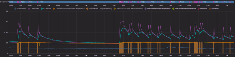

@sympa Met de huidige buitentemperaturen van ca. 10°C
zijn de branderlooptijden natuurlijk nog een stuk korter:
ca. 1:10 tot ca. 1:40 minuten
Het plaatje bestaat eigenlijk voor een groot deel uit opstarten met het hogere startvermogen
en weer, min of meer meteen, uitgaan.

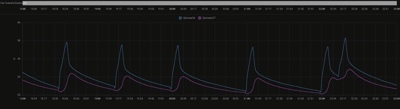

"- Een manier vinden om de branderstarts (en duur per burn) te meten over de tijd (en te loggen in HA)."
Als je een Heatbooster hebt kan je deze c.q. de NTC-weerstanden
ook misbruiken om de aanvoer/retour direct onder de ketel te meten.
De branderlooptijden kan je op deze manier op ca. +/- 2,5 seconden precies meten.
Ik heb de weerstanden met warmtegeleidingspads/pasta en tiewraps vastgezet en met van buisisolatie voorzien. - Werkt goed genoeg voor mij - niet vergeten de weerstanden te kalibreren!
Voorbeeldplaatje kan je hierboven vinden.
Je kan vanzelfsprekend de ingebouwde mqtt-client i.c.m. HA o.i.d. gebruiken.

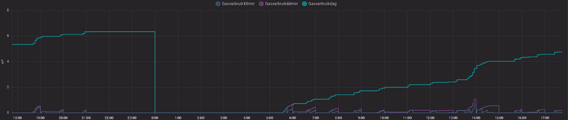

Afbeeldingslocatie: https://tweakers.net/i/uYFMVphdKCeoFrgZhUhaSQNhfPQ=/800x/filters:strip_icc():strip_exif()/f/image/NdkhBRHKC6MKSvNGBmy3bG9F.jpg?f=fotoalbum_large
Plaatje van HA gisterenochtend: vertikaal het elektrische gebruik van mijn CV, gemeten met een Homewizard Energy Power Plug.
De groene delen zijn de momenten dat de pomp draait.
Kan ik aannemen dat de kleine piekjes bovenaan de chart (binnen het blauw omlijnde gebied), de brander-starts zijn?

Marc_Sway schreef op maandag 11 december 2023 @ 09:21:
Brander zie je niet zo gauw in je verbruik terug. Wel de ventilator benodigt voor verse verbrandings lucht.
Is ketel beperkt op z'n aanvoer temperatuur?

Seafarer schreef op maandag 11 december 2023 @ 11:12:
OK, great. Dan zou je denken dat die kleine piekjes (omlijnd met het blauw in de grafiek), het snel opspinnen van de ventilator is, correct?
De aanvoer-temp is hier beperkt tot 65C, dat gaat enkele traditionele convectorputten in en radiatoren (ik heb hier geen vloerverwarming in de living).

Marc_Sway schreef op maandag 11 december 2023 @ 11:51:
Klopt sommige ketels willen dat bij opstarten en/of brander kamer ventileren. Maar ook sommige thermostaten vragen even volgas.
Ik zou de aanvoer op 75 graden zetten, ik denk dat je minder starts krijgt. Wel even kijken wat de retour doet.
En de flow hoog. Volgens de gebruiks aanwijzing kun je die op de pomp instellen.

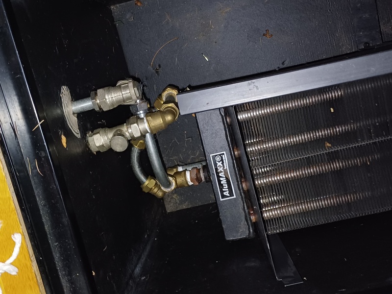

Seafarer schreef op vrijdag 8 december 2023 @ 09:03:
Jij had toch de flow in de slangen geknepen?
Beter is de flow in de vloer hoog te houden (dan blijft deze egaal verwarmd) beter de totale flow naar de vloer te verminderen zodat je convector meer water krijgt.
Convector is wel juist aangesloten? Warme water gaat er aan de bovenkant in?

scofield schreef op zondag 3 december 2023 @ 17:03:
Vloerverwarming verdeler is met slang 16 aangesloten? Dat is wel erg magertjes. Weet je waarom hier geen grotere diameter gekozen is?
Afgelopen weekend vergroot naar 20mm.Afbeeldingslocatie: https://tweakers.net/i/F6gmsv1rZK6JtCUBQ8HOqFg4yNY=/x800/filters:strip_icc():strip_exif()/f/image/UEyg9A4TQH6UqHtNThmc4Pq7.jpg?f=fotoalbum_large
Ook is intergas geweest. CV hoefde geen update. de 3,8kw is het minimale voor de xtreme 30. Ik dacht 3,6 kw, maar dat is alleen voor de xtreme 36 schijnbaar ....
Tja, gaat die vergroting verschil maken, ik denk van niet. Maar nu is de eerste reactie van mensen wel verholpen "die aanvoer is klein ... ".
Voor nu nog kijken naar een pompschakelaar, iemand die weet of dit goed werkt op een uponor leiding?

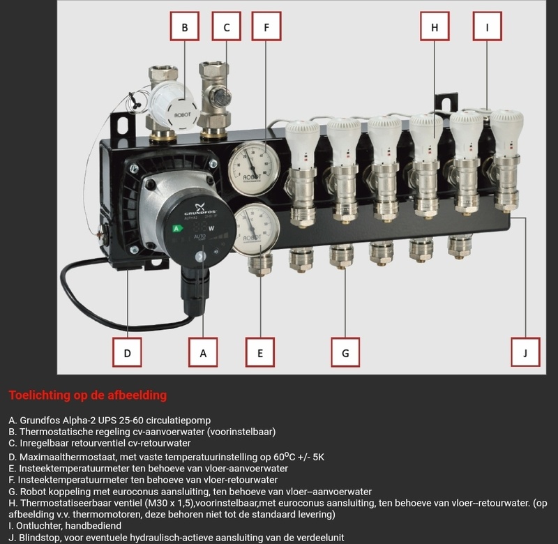

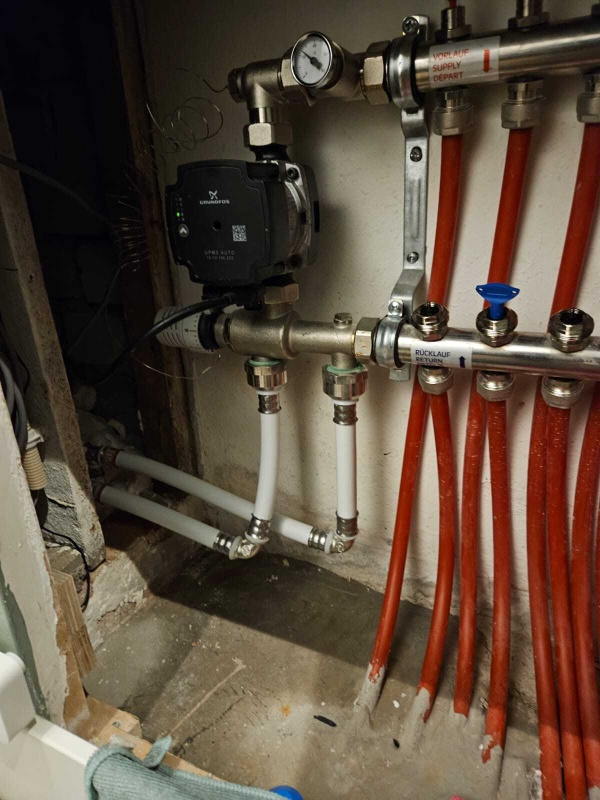

  • AOC
AOC
Ik heb onderstaande verdeler en nu blijkt dat deze bij ons hydraulisch actief aangesloten is.
Wat ik nu zie is dat de aanvoer linksboven binnenkomt en de retour rechtsonder. Nu lijkt mij dit alles behalve efficiënt want ingaande temperatuur is exact hetzelfde als uitgaande temperatuur. Lijkt wel alsof er niet gemengd wordt met de retour van de vvw leidingen
Weet iemand waarom een installatie hydraulisch actief geïnstalleerd wordt ?
Mijn situatie is: cv ketel, radiatoren in leefgedeelte en vvw in badkamer/slaapvertrek. Warmtevraag is per zone/kamer/ruimte in te regelen dmv hce80 en Honeywell radiatorknoppen.
Afbeeldingslocatie: https://tweakers.net/i/MlJfZgpQdLMwNGT3T59PmdFRL8Q=/800x/filters:strip_icc():strip_exif()/f/image/n8zqCpS1SSTaAPydGt6wzrzJ.jpg?f=fotoalbum_large
[ Voor 4% gewijzigd door AOC op 11-12-2023 15:20 ]

@AOC Plaats eens een foto van jouw eigen verdeler. Dat maakt het makkelijker voor ons.

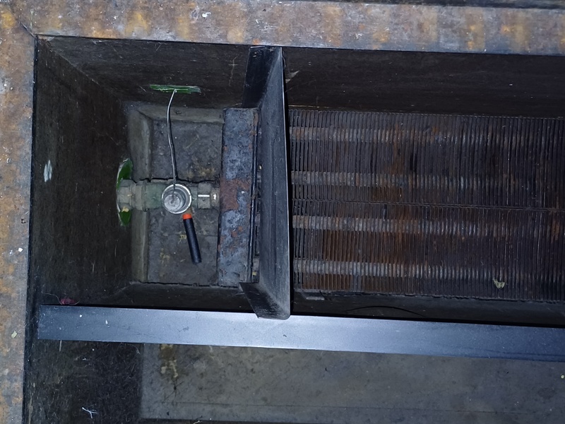

  • scofield
  • Laatst online: 19-10 17:06
Een ouderwetse convectorput zoals ze 15 jaar of langer geleden geplaatst werden? De aanvoertemperatuur zo hoog mogelijk.
  • Marc_Sway
  • Laatst online: 19-10 13:22
Ze zijn idd iets van 15 jaar oud (en zonder ventilatoren er op).
Maar een toevoer van hoger dan 75C moet ik maar niet doen, aangezien we dan met de retour-temp waarschijnlijk dan boven de 58C komen (dauwpunt rookgas).
  • AOC
AOC
Superbeagle schreef op maandag 11 december 2023 @ 18:37:
Hierbij fotos van de installatie.
De aanvoerbalk komt qua temperatuur tussen de 35a40 graden. Daarboven zie je de retourbalk en die is +- 22 graden. Vervolgens nog een foto van de leiding die retour naar de ketel gaat met vrijwel dezelfde temperatuur van de aanvoer.
Afbeeldingslocatie: https://tweakers.net/i/63DRGmfNrKbT5SdvG1uiNkPOxMI=/232x232/filters:strip_icc():strip_exif()/f/image/t4KCUVaHe1LDV3ZBSa5C6l40.jpg?f=fotoalbum_tileAfbeeldingslocatie: https://tweakers.net/i/OxOOosNNwmX13JA_Dt69PtmNVIs=/232x232/filters:strip_icc():strip_exif()/f/image/ndvnh2633XuLpRROhnIVryDw.jpg?f=fotoalbum_tileAfbeeldingslocatie: https://tweakers.net/i/ZTG-jzrfketyGncgd2b9X2JXAXc=/232x232/filters:strip_icc():strip_exif()/f/image/JQnUUvgW3krM5oLiJZN1PW2n.jpg?f=fotoalbum_tile
Afbeeldingslocatie: https://tweakers.net/i/8FWUX5ynZCNr0JQPlWOI567WQ7k=/232x232/filters:strip_icc():strip_exif()/f/image/wDXxE0fLexJQBOBirEj0PGGC.jpg?f=fotoalbum_tileAfbeeldingslocatie: https://tweakers.net/i/LiNXb98vX-jVPJAAx8Kp0_2xGdc=/232x232/filters:strip_icc():strip_exif()/f/image/P2Qcn8MbkBJRb6ZGFIZed7Jr.jpg?f=fotoalbum_tile

Staan niet gewoon alle lussen dicht?
Is er wel flow over de twee rechtse lussen?
En waarom stuurt de HCE80 de pomp niet aan? Nu draait de pomp continu, terwijl dat maande lang niet nodig is. De HCE80 heeft toch ook gewoon een pompaansturing?

  • AOC
AOC
Blihi schreef op maandag 11 december 2023 @ 19:37:
De kleppen staan open iig, of er genoeg flow is, geen idee. Er is 1 leiding die heel lang duurt voordat retour warmer wordt.
Maar verder zie ik dat alle verdelers van robot de aanvoer leiding en retour boven de verdeler is aangesloten. Waarom wordt bij mij de retour aansluiting niet gebruikt? Maar wel de hydraulisch-actieve aansluiting voor de retour?
De pomp zit niet op de hce80 aangesloten omdat het een label a pomp betreft. Ik heb begrepen dat deze niet mag schakelen

  • AOC
AOC
AOC schreef op maandag 11 december 2023 @ 20:50:
Inmiddels gevonden wat hydraulisch-actief inhoudt.
"verdeler hydraulisch neutraal of hydraulisch actief functioneert. De verdeler staat standaard hydraulisch neutraal ingesteld. Dit houdt in dat het re- tourwater maximaal bij het aanvoerwater wordt gemengd."
In mijn geval is de verdeler hydraulisch actief aangesloten. Geen idee waarom, is geinstalleerd voordat ik hier introk. Maar dit betekend dus dat 0% van het retourwater gemengd wordt met de aanvoer. Gezien ik niet op laag temperatuur stook, dit ivm radiatoren in het leefgedeelte vh huis, denk ik dat dit voor mij erg ongunstig is. (ketel staat op aanvoer 65 graden ingesteld). De thermostaatknop op de aanvoer van de verdeler staat op 40graden in en er komt direct 40 graden eruit.

AOC schreef op vrijdag 8 december 2023 @ 13:32:
Ik heb iets geks met mijn vloerverwarming. Ik heb alle sluiters op de retour dichtgedraaid (waarmee je het debiet kan regelen) om te testen of deze nog goed sluiten. Theoretisch zou nu geen warm water in de vvw kunnen komen.
Nu blijkt echter dat 1 leiding, alleen bij de aanvoer, alsnog warm wordt
In de afbeelding hieronder zie je duidelijk de aanvoer. Deze wordt binnen enkele seconden warm wanneer ik de thermostaatknop - kort- naar 45 graden draai.
De retour blijft gedurende tijd stabiel koud. Wanneer ik de sluiter van de leiding opendraai dan komt er al vrij snel warm water terug in de retour.
Heb nog niet gezien dat ik waterdruk verlies of iets dergelijks. Gezien de temperatuur vrij snel omhoog gaat op de aanvoer lijkt het mij ook dat er genoeg doorstroom is en bij eventuele lekkage het geheel al lang leeg had moeten zijn. Of misschien zit ik hier er wel naast?
Ik laat iig de vloer afkoelen en daarna alleen die ene leiding opwarmen, kijken waar het heen gaat.
Heeft iemand een idee wat het mogelijk zou kunnen zijn?
Als op B de aanvoer zit, en op J de retour dan heb je gewoon kortsluiting in het systeem. De onderbalk is de aanvoerbalk en het water stroom linea recta door de balk naar buiten.
Dat verklaart je hoge aanvoer temperatuur op balk thermometer terwijl retour laag blijft.
Dat verklaart dat de temperatuur met een gelijke temperatuur er in als eruit gaat.
Dat verklaart waarom je vloer niet warm wordt
Het is de enige logische verklaring voor retouren van 22 op de groepen terwijl de retourleiding 40graden is en gelijk is aan je aanvoerleiding.
[ Voor 3% gewijzigd door Dashlane op 11-12-2023 23:22 ]
  • arpeggio
  • Registratie: Mei 2018
  • Laatst online: 21:01
Dashlane schreef op maandag 11 december 2023 @ 23:17:
Nee, zo zit het niet.
Menging van heet water vanuit de cv-ketel met retourwater van de vvw vindt plaats aan de zuigzijde van de vvw-pomp. Stel dat de mengtemperatuur 40 gr is, dan wordt de aanvoerbuis gevuld met 40 gr water.
Dit wordt in de verdeler die @AOC heeft, verdeeld over 7 vvw-lussen en 1 retourleiding naar de cv-ketel.
De cv-ketel krijgt dus 40 gr water retour. Bij een aanvoer van 60 gr "ziet" de ketel dus 20 gr delta T.
Is dit ongunstig voor de warmte-afgifte in de vvw? Nee
Is dit ongunstig voor het het energieverbruik? Ja, dat kan beter. Dit is een ouder type vvw-verdeler. Tegenwoordig zitten aanvoer en retour van de cv op de retourbuis van de verdeler. Dan krijgt de cv het retourwater van de vvw en dat is lager in temperatuur.

arpeggio schreef op dinsdag 12 december 2023 @ 08:18:
Ik weet niet zo zeer of dit een oudere type is want de retour op de retourbalk is gewoon aanwezig maar nooit aangesloten geweest. Ook zie ik regelmatig de temperatuur hoger oplopen dan ingesteld op de thermische kraan waardoor ik mij afvraag of het mengen allemaal wel goed gaat. Tijd om maar eens het eea te verversen en opnieuw aan te sluiten:)

AOC schreef op dinsdag 12 december 2023 @ 09:00:
Laat ik het dan anders zeggen: jouw verdeler is op de ouderwetse manier aangesloten. Maar jij hebt wel de mogelijkheid om de retour naar de cv-ketel op de retourbuis van de verdeler aan te sluiten. En zelfs op 2 plaatsen; direct naast de aanvoer of eventueel rechts op de balk.
Soms komt hier nog wel eens zo'n oude verdeler voorbij met twee 'diagonale' aansluitingen. Dat is dus op zichzelf niet fout, maar met de inzichten van nu en de wens om met lagere aanvoertemperaturen te werken, wordt dit niet meer gedaan.

@Seafarer nog even over de concectorputten:
Seafarer schreef op maandag 11 december 2023 @ 20:35:
Waarschijnlijk ja. Aanname!! gewoon testen dan weet je het.
Zomaar een leeftijd roepen voor een convector put zegt helemaal niets. De eerste convectors ging het water er maar een keer doorheen.
Daarna kwamen ze met twee keer erdoorheen.
Toen 2 pijpen naast elkaar en 2 keer erdoor heen.
Een tijdje zijn ovale pijpen "de je van het geweest". (Duitsland populair) (ik zie ze nergens meer)
Toen kwam 4 keer erdoorheen. En met ventilatoren.
Ik heb even 2 foto's gemaakt van de 2 traditionele (in bedrijf zijnde) convectorputten, 1 wat nieuwer dan de andere.
Ze hebben beide 2 lussen, dus 4 buizen totaal door de afgifte lamellen.
Er zitten dus geen ventilatoren op.
Wie heeft er ervaring met het 'uitswappen' van zulke traditionele convectors met de hedendaagse Jaga's inbouw ventilatorconvectors?
Levert dat een aanzienlijke performance/warmteafgifte verbetering dan op of is het maar beperkt?
Afbeeldingslocatie: https://tweakers.net/i/WRP5odE8A1knKUKRTFd-9I3OLR8=/800x/filters:strip_icc():strip_exif()/f/image/TUVUFjYSa0k51utSwUvIbQpY.jpg?f=fotoalbum_large
Afbeeldingslocatie: https://tweakers.net/i/FiHRSHIyQfZtYhpDfahLmKOnZbM=/800x/filters:strip_icc():strip_exif()/f/image/m3AnMT7Mo6tcCVNfjoqHnqrL.jpg?f=fotoalbum_large
[ Voor 26% gewijzigd door Marc_Sway op 12-12-2023 19:26 ]
  • Rocketman
  • Laatst online: 19:00
Mij lijkt dat er geen verschil is met jaga convectoren. Ik heb hier beide soorten en de capaciteit is vrijwel gelijk. Die onderste convector lijkt me wel aan het eind van zijn leven. Die van mij zag er na 32 jaar gebruik ook zo roestig uit. Ik gebruik overigens Climateboosters op mijn Betherma Alumaxx putconvectoren, is goed vergelijkbaar met Jaga convectoren met DBH.
  • Seafarer
  • Laatst online: 22:02
Seafarer
XXX
Marc_Sway schreef op dinsdag 12 december 2023 @ 18:56:
Ik had stalen betherma's maar die waren verkeerd ingebouwd. ik heb ze vervangen was misschien zinloos.
Deze zou ik laten zitten. Jaga betherma hebben bijna dezelfde specs. Alleen dat ene merk maakt zoveel reclame. :)
Ziet er niet zo lekker uit. Je zou kunnen overwegen om die te vervangen door een 15cm brede, de extra ruimte kun je gebruiken voor isolatie.(te vinden op marktplaats, soms voor zeer lage prijzen)
Leesvoer: https://pure.tue.nl/ws/portalfiles/portal/4409990/606181.pdf
https://pure.tue.nl/ws/portalfiles/portal/4402976/606137.pdf
Correct aan laten sluiten van de schotten is super belangrijk.

@Rocketman
Rocketman schreef op dinsdag 12 december 2023 @ 20:26:
Veel dank voor je reactie en de suggestie voor de Climateboosters. Heb je die over de hele lengte van jouw convectorput?
Bij mij zijn de convectorputten nl. ca 3 meter lang.
  • Marc_Sway
Seafarer schreef op dinsdag 12 december 2023 @ 22:26
Ook veel dank hiervoor! Ik ga de pdfs lezen.

Die dwarsstroom heb ik al eens gebruikt.
Niet breed genoeg en teveel flow en herrie.
Kijk even in het topic over de heatboosters en DBE zelfbouw.
  • RedPas
  • Laatst online: 16-10 11:40
Seafarer schreef op woensdag 13 december 2023 @ 09:42:
Heb ik al gedaan hoor... ligt al een jaar 3x 24Vdc fans op een radiator in een kamer. PWM aangestuurd
Goede flow, veel lawaai, en voor een lange radiator heb je er meer dan 3 nodig.
Ik ban van plan om zo een dwarsstroom fan eronder te hangen, met een mooie omkasting en snelheidgeregelt
Als je ze traag laat draaien zijn ze geruisloos.
Maar elk heeft zn mening ;) best ook ;) dat we nog kunnen leren van elkaar

Ik bedoelde die kleintjes zijn mijn ervaring niet zo bruikbaar.Die brede van 1000 mm zijn goed te gebruiken. Met goede regeling.
Wat voor regeling heb je daarvoor gebruikt?
  • RedPas
Seafarer schreef op woensdag 13 december 2023 @ 10:25:
https://www.amazon.com.be...a0f7d32d88b10b5347775c50a
Zoiets bv, maar vooral veel trial and error 8)7

Interessant allemaal aangaande de ventilatoren!
Ik denk wel dat als je er mee aan de slag gaat, je eerst ook temp sensoren moet hebben aan de supply (Ti) en de return (To) aansluitingen vlak bij de convector zelf.
Als de ventilatoren echt goed werken en de performance van de warmteafgifte van een convectorput echt verbeteren, dan moet de Delta-T (Td) = Ti - To toenemen als de ventilatoren draaien.
Zijn er hier mensen op het forum die die Td ook over wat langere tijd hebben gelogd voor de volgende 2 scenario's?
a) Het Td verloop met de convectorventilatoren 'Uit'
b) hetzelfde met de ventilatoren 'Aan'
  • Marc_Sway
Zou leuk zijn als iemand 2 grafieken heeft uit de praktijk voor de 2 scenario's
  • RedPas
Marc_Sway schreef op woensdag 13 december 2023 @ 13:44:
Afbeeldingslocatie: https://tweakers.net/i/yCKpUPJX8tWjzr91qPmNpxzkBcU=/800x/filters:strip_exif()/f/image/c5SvCfZa3x6Ibyo6Vawp3rfS.png?f=fotoalbum_largeAfbeeldingslocatie: https://tweakers.net/i/BX9Bv2BLUxwIt0UFhXJ5hW5T7vs=/800x/filters:strip_exif()/f/image/qrtam3eF8lAaIoePDkGsIXPD.png?f=fotoalbum_large
[ Voor 10% gewijzigd door RedPas op 13-12-2023 14:33 ]
Hikvision HCSA, Paxton, Siemens, Raspberry Pi

Hi RedPas, is dat het plaatje met de toevoer- en retourtemperatuur van de convectorput met de ventilatoren On?
Heb je dan ook een vergelijkbaar plaatje als de ventilatoren Off staan (voor de vergelijking)?
  • RedPas
Marc_Sway schreef op woensdag 13 december 2023 @ 14:57:
Hi RedPas, is dat het plaatje met de toevoer- en retour temperatuur van de convectorput met de ventilatoren On?
Bovenste in met de fan aan.
Veel verschil zie je niet, maar in de kamer merk je groter verschil.
Sensors zijn DS1820, vastgemaakt aan de buizen dat uit de muur komen.
Waar ik wel een groot verschil zie, is het gasverbruik. _/-\o_
Afbeeldingslocatie: https://tweakers.net/i/LprcBTTCJnCRVdRCaq3FWsJn6I8=/full-fit-in/4000x4000/filters:no_upscale():fill(white):strip_exif()/f/image/tFWBjZLnnmcI2czAjg3aT9HR.png?f=user_large
Sinds ik de aansturing (de thermostaat) veranderd heb, zie ik een mooie daling in het verbruik.
Dus ook minder branderstarts
[ Voor 27% gewijzigd door RedPas op 13-12-2023 15:19 ]

  • s020506
  • Registratie: April 2019
  • Laatst online: 22:37
RedPas schreef op woensdag 13 december 2023 @ 15:03:
Ik geen party pooper zijn, maar alleen naar je gasverbuik kijken zonder naar de temperatuur kijken is appels en peren. Het is flink warmer dan in het begin van de maand.
PVoutput

  • RedPas
s020506 schreef op woensdag 13 december 2023 @ 15:37:
Ja dat weet ik ook... Ben dan ook benieuwd naar de koudere dagen, hoe deze dan zich zal gedragen.
Maar, er is nu ganse dag iemand thuis en vanaf 5u30 tot ongeveer 21u is thermostaat in automodus en 22°C gevraagd

  • RedPas
Marc_Sway schreef op woensdag 13 december 2023 @ 15:43:
Veel dank voor de verdere update en het extra plaatje!
Wat heb je precies "veranderd aan de aansturing (thermostaat)"?
Ik monitor (en log ook) het verloop van de buitentemperatuur. Dat verloop zou je eigenlijk ook moeten menemen in de grafiek van je gasverbruik. Daar zit een behoorlijke correlatie tussen als je de kamerthermostaat overdag altijd op dezelfde waarde houdt.
De aansturing is slimmer geworden, de vorige thermostaat ging aan vanaf een 0.5°c onder doeltemp en ging uit op doeltemp.
Versatile is wat slimmer. https://github.com/jmcollin78/versatile_thermostat
Het is een PID regeling, met veel instel mogelijkheden

Dus op deze manier is het zuinigst?
Het is zuiniger om bv 6 uur lang met 30 graden te werken dan ik noem maar wat 4 uur met 40 graden?
Hoe lang het duurt maakt mij niet zoveel uit, ik laat het nu toch op een constante temperatuur staan.
Maar het gaat mij erom van wat zuiniger is 30 of 40 graden of ertussen eventueel.
Dit is het gasgrafiek van vandaag, niks te klagen qua gas momenteel
Afbeeldingslocatie: https://tweakers.net/i/5BtYYaV_eumkt0vAP98a3w8eR0g=/800x/filters:strip_icc():strip_exif()/f/image/qBogeqNjnsYFflzTMnQbKlch.jpg?f=fotoalbum_large
Die onderbrekeningen zijn aan en uit gaan van de ketel

Ik ben al een tijdje bezig met CV tuning, heb mijn Calenta ACE 40C geconfigureerd a.d.h.v. youtube filmpje van John Visser. Tevens een aantal temp sensoren aan Home Assistant gekoppeld om de CV temperatuur uit en ingang te meten en op de vloerverwarming verschillende groepen in en uit te meten. Beneden hebben we een vloerverwarmingsverdeler met 10 groepen en een Grundfos Alpha pomp, die draait op stand 2.
Nu duurde het erg lang voordat de vloerverwarming groepen op temperatuur kwamen bij een CV temp van 41 graden werd de temp van de vloerverwarmingsgroepen max 25 graden (en het duurt erg lang voordat deze bereikt wordt), terwijl de thermostaat op de verdeler vol openstaat. Nu heb ik vandaag 2 groepen dichtgezet van de 10 tijdens een verwarmingsrun en zag de vv temperatuur vrij snel met 2 graden oplopen tot aan 27 graden invoer.
Liefst zou ik de groepen niet dichtzetten i.v.m. comfort. Wat kan de oorzaak zijn? Pompsnelheid van de verdeler te laag? Iets anders?
