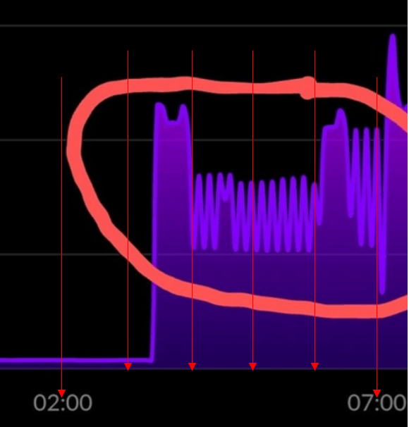

Vraagje .
Wij hebben sinds begin deze week een nieuwe thermostaat , een Honeywell T4R. Lekker simpel en tov een Nest V3 die steeds zijn verbinding verloor met zijn heatlink een verademing.
Deze T4R zit via Opentherm aangesloten op een Vailant Ecotec W5 plus. Verwarming beneden 17 groeps nieuw aangelegde VV.
De thermostaat en CV werken goed samen. CV voedt de verdeler met tussen de 30 en 35 graden toevoer en indien nodig moduleert de thermostaat de temp nog verder terug. Het huis wordt nu lekker en snel warm, met de Nest was dat nog wel eens een uitdaging.
Ik heb nu een programma draaien van 06:30 tot 21.30 met een vraag voor 20.5 graden, en van 21.30 tot 06:30 19.5. CV spingt dan netjes om 06:30 aan en stookt met een strakke lijn om aan het einde steeds dieper te gaan moduleren totdat de cv in low load mode springt en dan na een tijdje afslaat omdat de thermostaat klaar is.
Vanacht heb ik de kachel op manueel 20.5 gezet om te kijken hoe dit werkte. De kachel heeft toen de hele tijd diep gemoduleerd waardoor deze eigenlijk alleen maar in low load mode stond te werken. Toen maar weer snel het programma aangezet, waardoor hij nu weer rustig draait.
Nu weet ik dat de CV veel te zwaar is en dat hij maar tot een bepaalde aan Kw kan terug moduleren ( 7 dacht ik ) Ik heb de pomp van de verdeler op stand 1 staat, wat genoeg flow ( tussen de 1.5 en 2 M3 per flowmeter ) geeft om het huis rustig te verwarmen. Ik krijg verder ook geen foutmeldingen op de CV. Onze CV man heeft het MAX vermogen op 20Kw staan en toevoer 60 graden en alles via opentherm modulatie.
Is dit een gevalletje van accepteren en nachtverlaging toepassen, of kan ik bijv nog met de pompsnelheid op de verdeler iets doen om te zien dat die low load verdwijnt?
[ Voor 3% gewijzigd door backupdevice op 07-12-2023 09:31 ]

@backupdevice "Nu weet ik dat de CV veel te zwaar is en dat hij maar tot een bepaalde aan Kw [kW] kan terug moduleren ( 7 [kW] dacht ik )."
De minimaal 7 kW (als dit klopt!) zijn vermoedelijk bij de huidige buitentemperaturen te veel om de woning? continu op de gewenste kamertemperatuur te houden. Om hoeveel m²/m³ gaat het trouwens?
Ik zou dat toepassen wat je zelf suggereert, een nachtverlaging.
Maar low-load op zich is niet erg en eigenlijk normaal regelgedrag, tenminste bij Honeywell
(mijn persoonlijke mening/ervaring).
[ Voor 3% gewijzigd door dunklefaser op 07-12-2023 09:47 ]

dunklefaser schreef op donderdag 7 december 2023 @ 09:46:
Beneden gaat het om 100M2 VV.
Minimaal vermogen is
Nominaal cv-vermogen (50/30°C) kW 7,1 - 37,5
Nominaal cv-vermogen (80/60°C) kW 6,4 - 35,0
Lijkt mij inderdaad dat het huis vermogen nodig heeft.
Laatste vraag, is het normaal dat de thermostaat de kachel langer laat branden terwijl de wens temperatuur al bereikt is? Deze staat al 2 uur op 20.5 maar hij blijft op laag vermogen branden om uiteindelijk wel uit te slaan. Dat viel mij de Nest ook al op. Doel temp bereikt maar toch een uur of 2 langer doorstoken
[ Voor 5% gewijzigd door backupdevice op 07-12-2023 10:04 ]
  • dunklefaser
  • Laatst online: 08:37
dunklefaser
Point Of KnowReturn
@backupdevice "Lijkt mij inderdaad dat het huis vermogen nodig heeft." - Klopt - goed gezien.
Maar de vraag is natuurlijk: Hoeveel vermogen bij welke buitentemperaturen?
De Laatste Vraag: Dit gedrag van de thermostaat gebeurt m.n. in de opwarmfase en als de thermostaat nog aan het "inleren" is. Tenminste is dit bij mijn oude Honeywell het geval.
Dit kan tijdelijk (1-3 dagen) een bepaalde "overshoot" tot gevolg hebben.
(vooral als de buitentemperatuur sterk veranderd)
Soms kan het helpen de thermostaat van "radiator-" op "vloerverwarming" te zetten, als deze mogelijkheid bestaat! Dit past het regelgedrag aan. - Tip: Handleiding consulteren!
Just my 2 mK
[ Voor 5% gewijzigd door dunklefaser op 07-12-2023 10:40 ]

dunklefaser schreef op donderdag 7 december 2023 @ 10:09:
Maar de vraag is natuurlijk: Hoeveel vermogen?
Soms kan het helpende thermostaat van "radiator-" op "vloerverwarming" te zetten, als deze mogelijkheid bestaat! Dit past het regelgedrag aan. - Tip: Handleiding consulteren!
Just my 2 mK
Hoeveel vermogen is tussen de 6 en 8kW. Dit gegeven is bevestigd door derden NA een mislukt WP avontuur. Vandaar dat wij nu met deze zware ketel het huis verwarmen. Wij hadden deze nog bewaard en is pas 4 jaar oud.
Bedankt verder voor jouw info _/-\o_

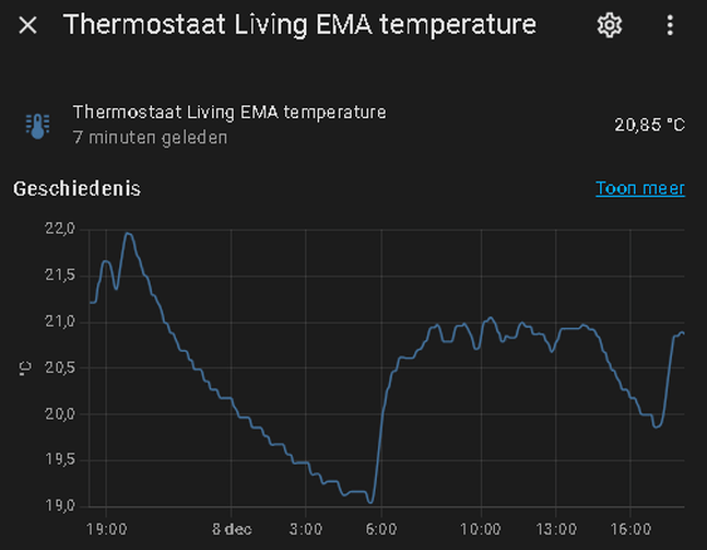

Gisteravond gewoon op 20.5 gehouden op de DIYLESS, ding heeft de temperatuur op 0.1 onder en boven dat setpoint geregeld de hele tijd, geen moment koud gehad.
Enige dingetje is het programmeren van de thermostaat. De iSense probeert om de temperatuur te bereiken op moment dat je instelt, de DIYLESS begint gewoon met stoken op het ingestelde tijdstip.
Ook maar even de analoge hygrometer opnieuw gekalibreerd in een pan met water, ding gaf zo'n 15% te hoge luchtvuctigheid aan.

  • Marc_Sway
  • Laatst online: 19-11 18:47
Mensen,
Onderstaand beeld is van afgelopen nacht. De grafiek laat de power-consumptie (Watt) zien van mijn CV ketel. Dit met een Homewizard power plug.
Hiermee kan je dus in feite zijn wanneer de brander weer gestart wordt (elk piekje is 1 start).
Gezien de vele piekjes in de nacht (kamerthermostaat staat hier dan op 15C), zijn er dus behoorlijk wat starts per uur.
Om dit aantal starts/uur te verbinderen: max vermogen van de ketel lager zetten in de settings? (Totale max vermogen van die ketel is 42 kW voor het CV deel).
En zijn er hier ook andere mensen die het aantal starts per uur meten over de tijd? Dit ook door het elektrische verbruik van de CV-ketel te monitoren of op een andere manier?
Afbeeldingslocatie: https://tweakers.net/i/ITY_RhI5DyxGfUn9QUzaxjOyTxQ=/800x/filters:strip_icc():strip_exif()/f/image/AHwYak4EfBiKeYK2J9Q2o7Xz.jpg?f=fotoalbum_large
Bijkomend punt: in de nacht staan hier alleen 2 convectorputten en 1 radiator open on de woonkamer.
[ Voor 4% gewijzigd door Marc_Sway op 07-12-2023 18:29 ]
  • Seafarer
  • Laatst online: 05:13
Seafarer
XXX
Marc_Sway schreef op donderdag 7 december 2023 @ 18:26:
Mensen,
Hoeveel per uur dan?
  • Marc_Sway
Ik kan helaas op dit moment niet verder inzoemen in die chart maar heb de indruk dat tussen 4:00 en 7:00, dat ding ca 6 - 8 keer per uur start. Dat lijkt mij veel.
Ik zou denken dat dit komt dat ie een boel warmte dan in het systeem blaast en dat in een paar minuten dan de kamerthermostaat (Opentherm) weer zegt: "we zijn er, schakel die brander maar weer af".
Op 1 of andere manier wil ik veel meer precies meten (en loggen) hoe t nu precies zit met al die 'starts/uur'.
Hoe dat te doen weet ik nog niet.
Mensen,
Afbeeldingslocatie: https://tweakers.net/i/brfPIAXnvqgtQO1VmGEynMYCeIE=/full-fit-in/4000x4000/filters:no_upscale():fill(white):strip_exif()/f/image/i2PGrcDMJzw38OPdpXKqFkgq.png?f=user_large
dus 6 per uur.
Zou eigenlijk niet eens zo heel vreemd zijn. Want een convector is eigenlijk hete lucht verwarming. En daar wordt vaak voor 6x per uur aan/uit gekozen omwille van het comfort.
Misschien is het wel verstandig om die putten te boosten zodat er niet al teveel warmte inblijft hangen.
Het grote HeatBooster smart home radiatorbooster-topic
Mensen,
Hier en hier en hier kan je voorbeelden van 6 x per uur starten (stroomverbruik) en de schommelingen van de kamertemperatuur zien. Ketel is op max 10 kW hard begrensd, minimum vermogen 8 kW.
Verder hier nog plaatjes met de equivalente temperatuurcurves van aanvoer & retour
P.S.: De plaatjes van HomeWizard zijn veel te grof met lage resolutie en ronden alles af
waardeloos naar mijn mening.

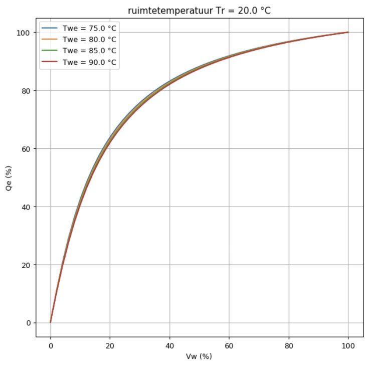

  • Durandal
  • Laatst online: 22-10 00:32
a) Wat moet ik mij voorstellen bij een Wassermenge van 120% ? Waar is dat een percentage van? En een Leistung > 100% bij een dergelijke Wassermenge? Is er geen 100% Leistung mogelijk bij 50% Wassermenge?
Mee eens dat dat een slecht plaatje is. Op x en y een percentage geeft je een verhouding. Maar van wat inderdaad. En geen eenheden.
En de x as start op 120 en gaat naar 0. Op zich niet fout maar op zichzelf staand onconventioneel en verwarrend. Je komt (kwam) dat soort indelingen wel meer tegen in engineering als je verschillende grafieken naast elkaar wil leggen om van een waarde naar de volgende te springen in de naastliggende grafiek. Bv in electronica datasheets.
Dat plaatje is rond de 50 jaar oud denk ik, en waarschijnlijk compleet uit context. Wellicht is de Wassermenge% wel een instelwaarde van een ketel waar dit plaatje bij hoort. Dan kan het plaatje wel goed gebruikt worden (voor die specifieke ketel).
Het is inderdaad lastig om je een voorstelling te maken wat warmte (energie) nu eigenlijk is.
Warmte is een energie-stroom. Net zoals electrische stroom een elecronenstroom is en debiet een vloeistofstroom.
Simpel een hoeveelheid per tijd.
Die stroom wordt opgevangen door je huid en dat voel je.

  • Wolfram55
_JGC_ schreef op donderdag 7 december 2023 @ 15:01:
Gisteren de DIYLESS opgehangen... geeft een fors hogere temperatuur aan dan de iSense.
iSense staat normaalgesproken vanaf 12:30 op 20 graden tot aan 22:00 toe. Toen ik gisteren de externe sensor van de DIYLESS ophing gaf die 21.7 graden aan (het was bloedheet in huis.. en de iSense maar stoken).
Welke heb je hangen dan ... de OpenTherm Thermostat 2 ?
Snap je verhaal niet helemaal eerlijk gezegd.
De Xiaomi voeler gaf een hoger temp aan en de Isense was nog de thermostaat die het systeem regelde?
  • dunklefaser
dunklefaser
Point Of KnowReturn
@arpeggio @Durandal Tweakers en andere mensen met wat meer ervaring met warmteafgifte door radiatoren weten waarschijnlijk dat dit een gegeneraliseerd, algemeen geldend plaatje is.
Afbeeldingslocatie: https://tweakers.net/i/ANplL1pJty-idr65x0hULlkVCwk=/full-fit-in/4920x3264/filters:max_bytes(3145728):no_upscale():strip_icc():fill(white):strip_exif()/f/image/N4oTDrFzUE2NRETwBMwYU3oK.jpg?f=user_large
En weten ook dat de nominale flow van een huis- tuin en keukenradiator 150 l/h (=100%) is
(zie ook de kranen van Heimeier, SAR, COMAP, Danfoss etc.)
en dat er genormeerde radiatortemperaturen bijvoorbeeld 75/65/20 (warmteafgifte op 100% gesteld) gehanteerd worden.
Met deze (extra) informatie/bijschrift is het plaatje volgens mij wel geschikt voor de TS.
Als jullie wat meer detailinformatie over specifieke metingen aan radiatoren en uitgebreide simulaties willen bekijken zijn de bijdragen van @PentaClover (en misschien mijn commentaren) in de vorige uitgave van dit topic interessant.
Een doorgerekend voorbeeld/simulatie voor een specifieke radiator ter "illustratie" - nominale flow is 2,5 l/min = 150l/h
[ Voor 12% gewijzigd door dunklefaser op 08-12-2023 14:17 . Reden: verklarende text/bijschrift toegevoegd ]
  • _JGC_
  • Laatst online: 07:40
Wolfram55 schreef op vrijdag 8 december 2023 @ 11:24:
De iSense heeft de hele ochtend staan stoken, was fors hoger dan ingesteld.
De Xiaomi voeler gaf hogere temperatuur aan. Ik heb idd de Opentherm Thermostat 2 aangeschaft.
Wat de iSense hier continu doet is te hoog opstoken en dan de boel weer laten afkoelen (meer dan die 0.3 graad waar eerder over is gesproken). Het comfort is gewoon ver te zoeken. Of te warm, of lange periodes koud.
Ik heb de DIYLESS nu als volgt geprogrammeerd:
6:30 18
7:00 20
19:15 20.5
22:00 15
Ga het programma nog aanpassen, thermostaat tikte vanmorgen om 8:00 de 19.3 aan en was toen al warm genoeg. Die 20 gaat naar de namiddag en er komt een 19.5 tussen. Heb vanmorgen handmatig de thermostaat naar 19.5 gedrukt.
DIYLESS doet standaard opstoken als temperatuur 0.05 onder setpoint komt en stoppen als deze 0.15 boven setpoint komt. Evt kan je 'm ook in "floor mode" zetten waarbij de ketel op minimale temperatuur wordt gezet.
Wordt ook allemaal gelogd naar Home Assistant, dus heb ook inzicht in wat ketel en thermostaat allemaal doen.
  • arpeggio
  • Registratie: Mei 2018
  • Laatst online: 21:28
dunklefaser schreef op vrijdag 8 december 2023 @ 11:26:
Dank voor deze denigrerende opmerking en jouw inschatting van mijn kennis van warmtetechniek.
EDIT: En voor wat het waard is. Mijn post is niet tegen jou persoonlijk bedoeld, maar tegen het opnemen van dat specifieke plaatje in de Topic Start. Het is jammer dat je dat niet ziet. De redenen heb ik uitgelegd.
De bijdragen van @PentaClover ken ik; zijn zelfgemaakte diagrammen hebben wel een legenda.
[ Voor 27% gewijzigd door arpeggio op 08-12-2023 12:36 ]

  • dunklefaser
dunklefaser
Point Of KnowReturn
arpeggio schreef op vrijdag 8 december 2023 @ 11:53:
Als mijn aanhef mis te verstaan was - mijn excuses. Zo was dit zeker niet bedoelt.
Ik ben nog steeds van mening dat juist dit plaatje, met het verklarende bijschrift (cursief - zie hierboven) en nog wat uitleg, prima voor de TS geschikt is.
Een specifiek plaatje, zoals dat wat ik hierboven als voorbeeld nog heb toegevoegd, is misschien wetenschappelijk correct, maar wordt waarschijnlijk niet door iedere tweaker/lezer meteen begrepen.

Plaatjes zeggen meer als woorden zeggen ze he :)
Afbeeldingslocatie: https://tweakers.net/i/SFr6vnfmTZ_D_IcR-b1Ky5gueBc=/full-fit-in/4000x4000/filters:no_upscale():fill(white):strip_exif()/f/image/hgFq7dOnOkrE3ZQqyvlPDR98.png?f=user_large
Zoals je hierboven kan lezen, ben ik beetje verschillende thermostaten aan het testen, en geef ik eens HA de volledige controle over de CV installatie, Living beneden, boven 3 slaapkamers en badkamer, dat eigenlijk nooit onder de 22°C is.
Staar je niet blind of ketelinstellingen, dat is maar een kleine winst.
Er is nog een kleine oscillatie te zien rond de doeltemp, maar er is geen overshoot meer. Met de gewone thermostaat had ik schommelingen van 20.5 tot 22°c |:(
Nu is dag 2 bezig van de test, ik kan mooi zien dat de pid aan het inleren is, temp grafiek is al anders dan gistern.
De tempval rond 16u, rond 15u30 was ons huis leeg, en bij thuiskomst zie je dat temp weer stijgt. Dus het systeem werkt zoals het moet _/-\o_
[ Voor 14% gewijzigd door RedPas op 08-12-2023 18:32 ]

RedPas schreef op vrijdag 8 december 2023 @ 18:26:
Veel dank voor je plaatje en extra uitleg, goed om te weten!
Ik heb hier ook HA draaien (maar gebruik het (nog) niet voor de CV).
Dat de thermostaat vaak een niet al te betrouwbaar element is voor efficiente CV control, is mij ook al eerder opgevallen.
Welke kamerthermostaten heb je al geprobeerd? Welke beviel het meest tot nu toe?
Een ieder met een beetje kennis van Python en Jupyter notebooks kan zijn eigen radiatoren simuleren zoals hier uitgelegd op dirkchristiaans.be
Met dat notebook is een soortgelijk plaatje gegenereerd dat het verband laat zien tussen de stand van de afsluiter en het maximale vermogen. Ook hier zie je dat een afsluiter op zo’n 40% stand, ongeacht de hoogte van de Ta, zorgt voor meer dan 80% van het afgiftevermogen.
Afbeeldingslocatie: https://tweakers.net/i/ffDbpHQFzYacYGC40FoLRwSUCRQ=/full-fit-in/4920x3264/filters:max_bytes(3145728):no_upscale():strip_icc():fill(white):strip_exif()/f/image/lrpKXYEyMabHrn5VfnFo9xas.jpg?f=user_large

Superbeagle schreef op vrijdag 8 december 2023 @ 19:51:
Interessant - zou @PentaClover dit ook soms gebruiken?
Je ziet in de simulatie trouwens wel kleine verschillen in het verloop van de curve tussen de (relatief hoge) temperaturen. Bij een aanvoer van bijvoorbeeld 50°C wordt het verschil duidelijker, maar dit is volgens mij reeds gesimuleerd.
[ Voor 5% gewijzigd door dunklefaser op 08-12-2023 20:32 ]
