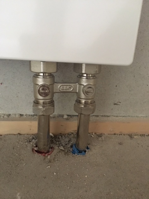

Ik heb eerder dit jaar de benedenverdieping geisoleerd en alle radiators vervangen. Die zijn allemaal voorzien van een Eclipse thermostaatkraan en een Tado knop. Sindsdien zit er een 'tik' in mijn Intergas Xtreme 36 en aangezien er meer mensen hier zitten met zo'n apparaat, hoop ik dat iemand weet hoe ik dit kan oplossen. Video met geluid hier.
De woning wordt overigens wel gewoon warm :) De setup is als volgt:
  • Ingestelde aanvoertemperatuur: 70 graden
  • Gemeten aanvoertemperatuur: 70,74graden
  • Gemeten retour bij de ketel: 52,8 graden
Als je vermoed dat het tikkende geluid oorzakelijk met de combinatie eclipse kranen + tado koppen samenhangt waarom ga je dit niet checken? Kan je de gegevens van de Intergas uitlezen?
(Genoeg voorbeelden hier te vinden.)
Is dit geluid ook na een nachtverlaging tijdens de opwarmperiode aanwezig?
Misschien hangt het met het dichtlopen van de kranen na de opwarmperiode samen?
Heb je een goed ingestelde bypass in je cv-installatie?
Just my 2 mWh
P.S.: Wel zeer hoge systeemtemperaturen - niet meer van deze tijd is mijn mening.

EBOOZ schreef op zondag 3 december 2023 @ 09:47:
Doet hij het ook met afkoelen ?
If-so .... dan zou het kunnen zijn dat ze met het jaarlijkse onderhoud de bouten waarmee de klep van de brander niet zijn ingevet met het daarvoor bestemde vet.
Dat veroorzaakt bij mij ook tikken die hier op lijken. Moeten dinsdag bij mij ook er voor terug komen ...
Maar dat is bij een ander type uit 2012. Weet niet of dat ook bij de Xtreme zo is.

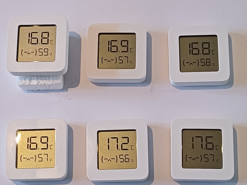

6x Xiaomi Temp & Humidy sensor (versie 2)
All flashed met Telink Flasher, firmware 4.5
Deze sensoren hebben een temp & humidity chip aan boord waarbij de temp. volgens de specs van de fabrikant een temp. nauwkeurigheid zouden moeten hebben van 0.1C.
In de praktijk blijkt dus behoorlijk tegen te vallen!
Gelukkig zit er in de firmware (de custom 4.5 flashed) een optie om ook een offset in te stellen.
Voor het humity deel van deze sensoren zijn de afwijkingen gelukkig weinig van elkaar:
Afbeeldingslocatie: https://tweakers.net/i/JOYI0qqFgo2TW8TofR-w4-7Hgk8=/800x/filters:strip_icc():strip_exif()/f/image/H2kQsuwIKtWURyDoz0uwgXmn.jpg?f=fotoalbum_large
Met Bluetooth zitten deze sensors gekoppeld aan Home Assistant.
[ Voor 3% gewijzigd door Marc_Sway op 03-12-2023 11:40 ]

Marc_Sway schreef op zondag 3 december 2023 @ 11:38:
In tegenstelling tot wat de meeste mensen denken is de temperatuur niet homogeen verdeeld in een ruimte.
De uitspraak dat het tegenvalt zou je alleen kunnen doen na een test onder gecontroleerde omstandigheden en dan vergelijken met een geijkte thermometer.
Voor de huis-tuin-keuken gebruik zijn die resultaten meer dan voldoende.

dunklefaser schreef op zondag 3 december 2023 @ 10:34:
Just my 2 mWh
Mijn ketel stookt met maximaal 40-41°C met een bijbehorende retour van ca. 32°C
en dat alleen tijdens het opwarmen na nachtverlaging van 1,5°C.
Mijn huis komt uit 1906 en is van binnenuit geisoleerd. Als ik ga stoken met 40 graden, dan krijg ik het nooit warm. Normaliter staat 'ie op 60 graden, maar had voor de test de boel even opgestookt.
Ik kan voor zover ik weet alleen via de Tado Pro app de ketel uitlezen en die geeft aan dat alles in orde is. Het geluid is in meerdere mate te horen bij het opwarmen, wat minder als de boel op temperatuur is.

De ketel hangt nu ruim 2 jaar en moet z'n eerstvolgende onderhoudsbeurt nog krijgen. Iets met te laat een nieuw onderhoudsabonnement afnemen, nadat het vorige bedrijf er mee is gestopt O-)
Hij heeft in principe vanaf mei dit jaar tot aan oktober ons alleen van warm water voorzien, dus dat iets in de ketel wat vet nodig heeft o.i.d. klinkt plausibel.
  • Wolfram55
  • Laatst online: 23:24
EBOOZ schreef op zondag 3 december 2023 @ 11:50:
Ok ... maar doet hij het ook met afkoelen als de pomp al gestopt is.
if-so .... dan heeft t niks met eclipsjes te maken ..... lijkt mij.

quote]Superbeagle schreef op zondag 3 december 2023 @ 11:43:
[/quote]
Ik ben het helemaal met je eens dat voor 'huis tuin en keukengebruik' deze nauwkeurigheden goed genoeg zijn. Deze 6 Xiaomi sensoren liggen 'untouched' vlak bij elkaar voor meer dan een uur, dus de omliggende omstandheden zijn wel hetzelfde.
De reden dat ik dit post hier (met de foto) om aan te geven dat zelfs die digitale Xiaomi (versie 2) sensoren 'fabriek-af' ook niet erg goed gekalibreerd zijn...
[ Voor 19% gewijzigd door Marc_Sway op 03-12-2023 11:58 ]

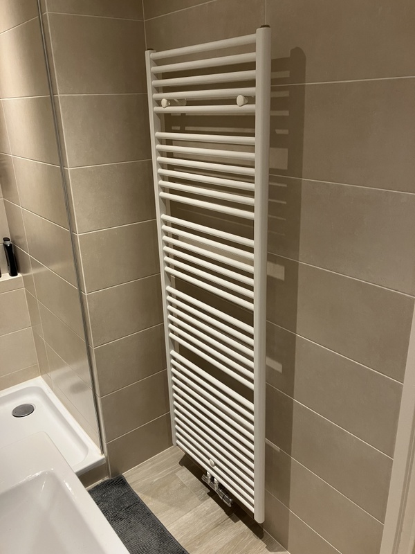

dunklefaser schreef op zondag 3 december 2023 @ 10:14:
Afhankelijk van het "design" kan je een designradiator ook boosten.
Dit helpt zeker de notoir lage warmteafgifte bij lage aanvoertemperaturen op te krikken,
(en de retourtemperatuur iets te verlagen) tenminste lukt dit met mijn exemplaar.
YMMV
Je moet er dan wel bij vertellen hoe jouw designradiator eruit ziet, want in z'n algemeenheid kun je dit inderdaad niet zo stellen. Het is afhankelijk van het model.
Boosten is het vergroten van de convectie van een radiator. En convectie is afhankelijk van het
totale VO (= Verwarmd Oppervlak ofwel het contactvlak tussen het primaire en secundaire medium) van de radiator.
Groter VO = meer convectie.
Dat is de reden waarom alle convectoren, van hedendaagse Jaga's tot ouderwetse ribbenbuiskachels, voorzien zijn van talloze vinnen. Dat is om het VO zo groot mogelijk te maken.
Als je zo'n fraaie designradiator in je woonkamer hebt met bijv een plaat van 2 meter hoog, dan kun je die ongetwijfeld boosten. Die heeft wel een bepaald VO dat je met ventilatoren kan boosten.
Maar bij een designradiator van het model handdoekrek valt er weinig te verbeteren met een aantal boost-ventilatoren. Die heeft nauwelijks mogelijkheid voor convectie. Een handdoekradiator is niet veel meer dan 8 of 10 of 15 stukken verwarmingsbuis die op een esthetische manier aan elkaar zijn gelast. Dat komt per saldo neer op een lengte van 10 tot 20 meter reguliere verwarmingsbuis.
En wat @Tommie12 al zei: bij een handdoekradiator moet je het vooral hebben van stralingswarmte.

Ok, thanks voor de check! Ik was er al bang voor; dat ik moet wachten tot de onderhoudsmonteur komt.
  • Wolfram55
EBOOZ schreef op zondag 3 december 2023 @ 12:26:
Dat zou ik niet daarvan laten afhangen.
Ik geloof dat onderhoudsbeurten gewenst zijn 1/jaar en of het qua verzekeringen zelfs verplicht weet ik niet zeker maar dat zou me niet verbazen.

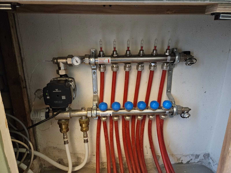

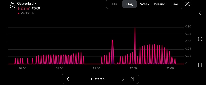

Wij hebben sinds kort de xtreme 30. Het viel me op dat het min vermogen tot 20% kan worden gezet in de expert instellingen, maar niet lager. Tot 3,8kw lijkt het wel, maar het min vermogen is 3,6.
Beneden vvw en lage temp convector. en boven ook 3 lage temp convectoren die staan dicht.
We vinden het gasverbruik nog aardig hoog, afgelopen weken constant op 17 graden laten staan om te testen.
En zit tussen de 4 en 5 m2.
De vraag, onze verdeler is nooit waterzijdig ingeregeld door een expert. Alleen proefondervindelijk door ons zelf. Is er een richtlijn voor het aantal L.min wat door de groepen moet stromen? De pomp staat inmiddels juist ingesteld op de VVW stand, deze stond vorig jaar door de installateur op radiatoren ingesteld.
De flow momenteel is 1.5L.min door elke groep (woonkamer met 6 groepen gelijke temp, lengtes allemaal even lang op 1 keuken groep na, die is korter). Aanvoertemp staat op 38 graden ongeveer.
Retour temp lijkt goed genoeg afgekoeld te zijn.
Ik heb de flow al geknepen van ruim 2,5liter naar 1,5 omdat de convector in de woonkamer helemaal niets deed, alle flow ging naar de pomp en VVW verdeler.
Systeem is aangeschaft en vermogens berekend op max water temp van 55 graden, daar staat ie ook op.
Vermogen van de ketel is al verlaagd naar 50% en pAfbeeldingslocatie: https://tweakers.net/i/Eg_nsZlIoyJGTJ3eMVg1rlBoWIM=/800x/filters:strip_icc():strip_exif()/f/image/KQaLWDbRvIF54daR3rTJyFPu.jpg?f=fotoalbum_largeomp cap ook verlaagd.
Verder een nadraaitijd van 5 min.
Heb het idee dat er nog wel wat verbeterd kan worden. Iemand tips?! Is er een manier om te kijken of je gas verbruik per dag daalt/stijgt adhv de omstandigheden buiten?

@arpeggio Uiteraard is de "designradiator" op mijn badkamer sowieso overgedimensioneerd O-) .
Het gaat om een exemplaar van 1,8 m hoog met een oppervlak van ca. 3,5 m².
Bij lang niet zo effectief met een geforceerde luchtstroming als een echte convector
maar voor een badkamer van ca. 5 m² ruim voldoende.
En bij 40 °C aanvoer heb je ook nog wat straling 8).

Wolfram55 schreef op zondag 3 december 2023 @ 10:56:
EDIT
Miss dat @edsandje hier in dat geval ook iets meer over kan zeggen ....
@EBOOZ
Heb je op alle radiatoren een tado knop?
Is er wel altijd doorstroming bv dmv een drukverschilregelaar? (by-pass)
Zit er ergens een aanvoer en retour verkeerd?
Wat zijn de instellingen op de ketel qua pompvermogen?
Tikken door uitzetten en krimpen van de voorplaat klinkt anders, dit lijkt meer op een doorstroming dingetje.
Vermogen van de ketel is al verlaagd naar 50% en p[Afbeelding]omp cap ook verlaagd.
Vloerverwarming verdeler is met slang 16 aangesloten? Dat is wel erg magertjes. Weet je waarom hier geen grotere diameter gekozen is?

Kan iemand mij deze situatie verklaren?
4 radiatoren open CV op 7kW haalt aanvoer van 60 met gemak.
4 radiatoren + designradiator badkamer CV op 7kW komt niet boven aanvoer van 35.
Vermogen verhoogd en zelfs dan met 12kW lukt het niet om boven de 45 aanvoer te komen? 😯
  • scofield
  • Laatst online: 19-10 17:06
Designradiator te dicht bij de ketel waardoor retour te snel oploopt? Gevolg ketel gaat terugmoduleren.
Of het warme water raast door diezelfde radiator. Gevolg, zie boven.
  • Seafarer
  • Laatst online: 07:34
Seafarer
XXX
Martijn08 schreef op zondag 3 december 2023 @ 17:05:
Maar wat voor design radiator is dat dan? Want er zijn natuurlijk ook design radiatoren die wel een sloot warmte afkunnen geven. Zodoende moet er ook een sloot warmte in.
Foto of linkje van model/type?
En wat @scofield opmerkt kan zeker. Kun je de flow beperken naar deze radiator eventueel als testje.
[ Voor 8% gewijzigd door Seafarer op 03-12-2023 18:23 ]
  • Martijn08
  • Registratie: Juni 2022
  • Laatst online: 16-06 08:49
Seafarer schreef op zondag 3 december 2023 @ 18:20:
Afbeeldingslocatie: https://tweakers.net/i/mO_nMYWrt_ZQFoU6co-zHqBoyYA=/x800/filters:strip_icc():strip_exif()/f/image/55Uy6nCf2C3bsw3XOYYvuJDE.jpg?f=fotoalbum_large
Staat geen merk of iets op helaas…
Maar ik kan me wel voorstellen dat er aardig wat volume in gaat.

Wolfram55 schreef op zaterdag 2 december 2023 @ 16:15:
Ik praat over een designradiator ... geen gewone .
Een designradiator komt in weze overeen met een convector in een convectorput.
Dat maakt helemaal niet uit. De principes veranderen niet. Afgifte hangt 100% van de gemiddelde temperatuur en het oppervlak.
  • Blihi
  • Registratie: Juni 2018
  • Laatst online: 17-10 18:25
Martijn08 schreef op zondag 3 december 2023 @ 18:31:
Het oppervlak van zo'n ding is relatief klein voor zijn grootte. Daarom hebben die dingen weinig vermogen.
Een badkamerradiator met veel vermogen heeft meerdere lagen dunnere buisjes (= meer oppervlak bij gelijke inhoud).
  • Blihi
Ik zie het probleem niet? Als de Ta niet hoger wordt, krijg je het vermogen dus afgegeven, of gaat de ketel pendelen?
In dat laatste geval moet je waterzijdig gaan inregelen. De flow over de designradiatoren moet omlaag, met als doel meer water naar de gewone radiatoren te krijgen.
Als er geen sprake is van pendelen, moet het vermogen omhoog.
  • Seafarer
Seafarer
XXX
Wat @Blihi al opmerkt, het VO (verwarmd oppervlak) is klein.
Als ik goed naar de foto kijk is de badkamer ook niet erg groot. Dus erg netjes dat er al een "redelijk" grootte radiator hangt.
De thermostaat knop aan de onderzijde moet niet te hoog staan. standje 2 tot 2,5. max. Reden: de radiator wordt warm en warme lucht stijgt op er wordt dus relatief hele koude lucht langs de thermostaat kraan getrokken en deze blijft dan heel lang vol open staan.
De radiator beperken op flow kan een goede oplossing zijn voor je probleem.

  • Stanmy
  • Laatst online: 12-02-2025
scofield schreef op zondag 3 december 2023 @ 17:03:
Vanaf boven komt een dikke leiding, die wordt net voor de verdeler gesplits naar 2x16, voor de verdeler en voor de convector in de woonkamer.
Ik snap je punt, vandaar mijn vraag wat de flow gemiddeld zou moeten zijn. Momenteel krijg ik die tot iets boven de 2l/min, maar dat zou te hoog zijn en daarom terug gebracht naar 1,5l min. Betreft 6 groepen over ongeveer 50m2.

  • AOC
AOC
Ik heb een sar onderblok zoals deze hieronder. Kan ik hiermee ook waterzijdig inregelen? Zover ik heb kunnen vinden is een kwartslag draaien open of dicht, zoals een kogelkraan, maar of dat werkelijk zo is?
Kwartslag is inderdaad dicht. Als ik met mn oor tegen de radiator (heet!) duw hoor ik het suizen. Kwartslag verder en het stopt, weer kwart verder en open. Dat wordt mm werk qua waterzijdig inregelen
Afbeeldingslocatie: https://tweakers.net/i/DcXeeJXrFKrhQsAAZMeTvUuSGo4=/full-fit-in/4920x3264/filters:max_bytes(3145728):no_upscale():strip_icc():fill(white):strip_exif()/f/image/T8hZWDgWQ21ONK0WYLgtS8UR.jpg?f=user_large
[ Voor 20% gewijzigd door AOC op 05-12-2023 17:40 ]

  • edsandje
edsandje
Geen vragen via pm
AOC schreef op dinsdag 5 december 2023 @ 17:33:
Nee dat kan niet met dit onderblok.
Als je de radiatorknop (thermostaatknop?) er af haalt zit er een insert in de radiator.
Hiermee kan je waterzijdig inregelen, zit deze er niet in dan kan je deze vervangen voor een insert die wel instelbaar is.
Voorbeeld van een insert https://www.warmteservice...mrad-Super-T-8/p/44852055

  • Tommie12
Die kraantjes zijn niet geschikt om debieten nauwkeurig te regelen.

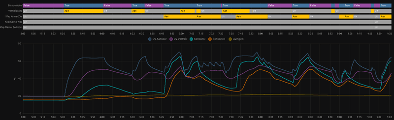

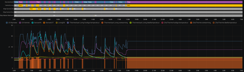

  • RedPas
  • Laatst online: 16-10 11:40
Hier nu al even aan het meelezen, terwijl wat testen op mn systeem thuis.
Waar er hier weinig over gesproken word is de thermostaat?
Welke gebruiken jullie? Hoe is je aansturing?
Ik heb lang de gewone thermostaat gebruikt in HA, nu ben ik wat aan het spelen met verschillende dat ik vind op hacs.
Ben nu deze aan het testen
https://github.com/jmcollin78/versatile_thermostat
Voorlopig is dit de uitgebreidste dat ik al gevonden heb, én er is een duidelijke handleiding!
Vorige week better thermostat getest, zag er mooi uit, maar was een draak
Afbeeldingslocatie: https://tweakers.net/i/SVNURZsyiUDshbsTlZ29c6WMpQQ=/800x/filters:strip_exif()/f/image/J8H9e0tBYR7kHYTymlgenB7Z.png?f=fotoalbum_large
Wat meer info:
Koppelwoning van 17j,
3 slaapkamers en badkamer boven
Iedere ruimte heeft temp en hum sensors
Zoneregeling
Ketel is Viessmann Vitodens 200 35kW begrensd op 25kW
Pompsnelheid max 75%
Gemiddeld gasverbruik december
Afbeeldingslocatie: https://tweakers.net/i/BnXGcD490uCrdjOLGvbgdj-piSc=/full-fit-in/4000x4000/filters:no_upscale():fill(white):strip_exif()/f/image/HzkqL5DeAcMiobwVpCjQQaEL.png?f=user_large
5 dec is al lager zo te zien, gisteren Versatile thermostaat in gang gezet.
Vandaag es laten doen en dan wat finetunen.
Ik zie sowieso al een verbetering
[ Voor 47% gewijzigd door RedPas op 06-12-2023 09:50 ]

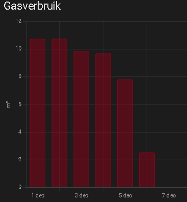

  • NicoHF
  • Registratie: Mei 2022
Heb de temperatuur nu 24/7 op 18 graden staan maar vind het dat de cv of thermostaat maar heel raar gedrag vertoont.
De ketel gaat aan en uit (code 0) en dat constant .
Op deze manier wordt de vloer ook niet warm (20 graden).
De woonkamer blijft wel keurig 18 graden maar de slaapkamer maar 17 want die krijgt geen tijd om op te warmen.
Zie hieronder voor een gas grafiek, is dit normaal?
Afbeeldingslocatie: https://tweakers.net/i/h95nMAvCJGsdnoIsOf0W7nGbuQA=/800x/filters:strip_icc():strip_exif()/f/image/bB06XnKOJSMJRoi4ma4C3Vbp.jpg?f=fotoalbum_large
Die twee pieken zijn tapwater gebruik
  • RedPas
NicoHF schreef op woensdag 6 december 2023 @ 10:48:
Heb je niet meer info en data?
Info: ketel en opbouw?
Data: temps?
Dat de brander pendelt kan door:
te weinig warmte afgifte?
ketelvlam is te hoog volgens gevraagde temp?
Hoe is brander ingesteld en aangestuurd?
Hikvision HCSA, Paxton, Siemens, Raspberry Pi
  • Boeryepes
  • Registratie: Januari 2016
RedPas schreef op woensdag 6 december 2023 @ 10:59:
Data: temps?
low load?
The biggest communication problem is we do not listen to understand. We listen to reply.
  • NicoHF
Data: temps?
Het betreft een Intergas 28/24 A HRE uit 2020
Vloerverwarming 65m2 met een openverdeler zonder pomp 4 groepen

  • RedPas
Bijna middag, er is al een mooi regel verschil te zien.
Living heeft nu nog wel een grote overshoot.
Slaapkamer dochter regelt wat stabieler, tss 17,7 en 18,4°C
Vandaag wil ik nog geen finetuning doen, eens alles zn gang laten gaan.
Ik zie geen vreemd gedrag.
Mooi gasverbruik .... (y)
Wat dat betreft zou ik het zo laten.
Dan krijgt de slaapkamer toch te weinig flow denk ik .... maar tot die conclusie waren we al wel gekomen toch ?
Heb je een mengverdeler?

  • NicoHF
Wolfram55 schreef op woensdag 6 december 2023 @ 12:19:
Vindt jij dit normaal gedrag?
Vind het zo raar namelijk dat die zo snel na paar minuten steeds uit gaat en dan weer aan gaat.
Met paar minuten warmt die niks op want de vloer is namelijk al 19 a 20 graden en paar minuten stoken geeft een marginaal verschil waardoor die na paar minuten weer aan gaat.
Maar uiteindelijk houdt die het wel warmt dat wel, want de temperatuur is wel constant
Op deze manier is de flow van de slaapkamer inderdaad weer te laag omdat die geen kans krijgt om warm te worden.
Gasverbruik vind ik zelf wel wat hoog

NicoHF schreef op woensdag 6 december 2023 @ 15:14:
Ik zie 15 stooksessie over 5h (17h - 22h) wat ik niet vreemd gedrag vind.
En jouw gasverbruik van 2.2m3/dag ... als het is wat ik zie zou ik daar voor tekenen over n hele dag op dit moment.

dit is gewoon low-load gedrag, thermostaat vraagt om de zoveel tijd een beetje warmte om het op temperatuur te houden. Hoe zou jij het dan willen hebben?
gasverbruik is met deze omstandigheden toch prima te noemen? Log je de standen ook op bijv. mindergas? dan zul je dat wel gaan zien.
Ter vergelijk, ik zit op jaarbasis op zo'n 1000 m3. 2 onder 1 kap uit 2002 met 5 personen bewoond. Gisteren is hier 9 m3 opgestookt om de temperatuur op 19 graden te houden. Nachtverlaging naar 18..

  • Laatst online: 19-10 16:28
Seafarer schreef op woensdag 6 december 2023 @ 16:23:
Puur 9m³ verwarmen? Of zit er nog wat douchen bij?
Nee hier zit inderdaad nog SWW bij. Douche is gisteren 3 keer aan geweest. Waaronder vrouwlief die van heet en lang douchen houdt.. :P
  • RedPas
Toekejoeke schreef op woensdag 6 december 2023 @ 16:20:
Hier onder de 1000m³, Zelfde type woning ook met 5 :)
Gistern 7,8m³ om 21°C in de living en 18 op de kamers.
En ook nog 1 bad en 1 douchebeurt.
Gaat vanaf 5u30 automatisch naar 21°C en savonds rond 21U naar 18°C ;)
Vind ik dan ook prima

Van de Jaga site
Om het u nog makkelijker te maken biedt Jaga u complete aansluitsets aan. Met één code bestelt u een complete ventielset, inclusief thermostaatkop en klemkoppelingen. Alle Jaga ventielsets zijn volledig afsluitbaar en voorzien van voorinstelling.
Bron https://jaga.com/nl/aansluitsets/

  • NicoHF
Wolfram55 schreef op woensdag 6 december 2023 @ 15:50:
Dank. Als dit normaal is dan laat ik het zo.
Moet alleen de slaapkamer nog meer flow zien te krijgen want die blijft weer flink koud.
Vorig jaar zat ik op 50m3 voor de hele maand december, misschien zakt het nog of het was vorig jaar warmer zou kunnen.
Gemiddeld kom ik uit op 1.6m3 en nu op ongeveer 2m3 per dag gemiddeld.
  • NicoHF
Hoe ik het eigenlijk zou willen hebben wat langere stooksessies zodat de vloer wat warmer wordt en ook langer warmte kan blijven geven.
Denk ook dat het goedkoper is?
  • NicoHF
Monkeydancer schreef op woensdag 6 december 2023 @ 18:40:
Aanvoertemperatuur is 58,3 graden als verwarming aanstaat. Retour zit op 51,4 ongeveer.
Voor radiatoren vind ik de Delta T wel wat weinig.
Je zou de pompsnelheid wat lager kunnen zetten zodat er meer warmte afgifte komt.
Daarbij ga ik er wel vanuit dat alles al waterzijdig is ingesteld.
  • Wolfram55
@NicoHF
Als je de slaapkamer niet warm krijgt en hem niet méér kan geven kan je miss de thermostaat 1° hoger zetten en alles iets knijpen behalve de slaapkamer.
Zo spelen en je systeem leren kennen.
En 2.2/dag ..... pffff
Miss sowieso 1° hoger zetten .... komt er meer in de slkmr.
Spelen ..... :)

  • RedPas
Goeiemorgen,
Test met Versatile thermostaat is beetje raar...
Afbeeldingslocatie: https://tweakers.net/i/aRikinK78_J_lo3-pe4WKY_kRdU=/800x/filters:strip_exif()/f/image/kSQsGoWpRUpxNUkuHwuxhUnU.png?f=fotoalbum_large
Afbeeldingslocatie: https://tweakers.net/i/KhS-qWXTD9UKzLfg9Xe0_tM2P-0=/800x/filters:strip_exif()/f/image/1fOgnL9YwkT99kG739dRpvEj.png?f=fotoalbum_large
Zo te zien is de living deze nacht blijven warmen, alhoewel dat de doeltemp 18°C ingesteld stond.
En de geschiedenisgrafiek zit er beetje vastgelopen uit?
