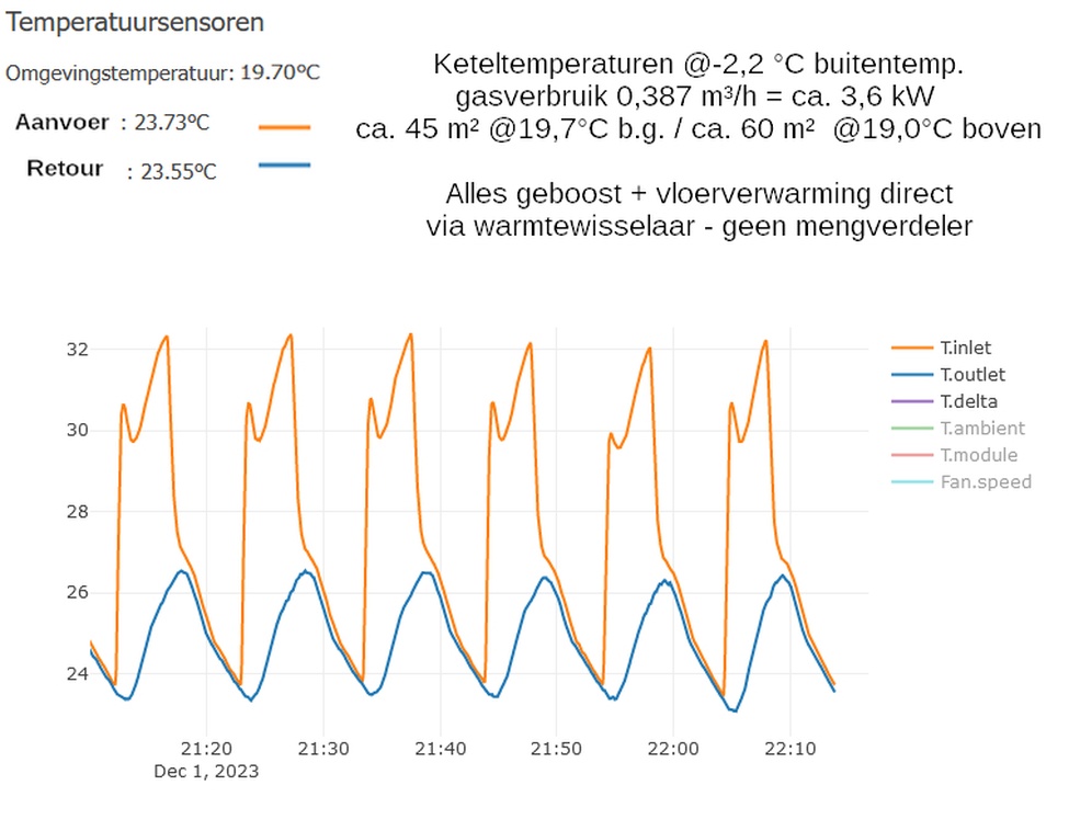

Hoi allemaal,
Afgelopen weekend wilde ik mijn installatie waterzijdig inregelen. Dit lukte alleen niet goed omdat er geen constante aanvoer was van heet water, waardoor de ΔT niet te bepalen was. Toen ik bij de cv-ketel (Nefit Ecomline uit 2008, aangesloten op een Tado) ging kijken viel het op dat deze inderdaad niet constant verwarmde, na enig tijd schakelde hij zelf uit en toonde code 0y (temperatuur te hoog) en 0a (antipendelstand). Ik vermoed dus dat de cv-ketel aan het pendelen is. Wat gek is, want de retourtemperatuur is wel duidelijk lager dan de aanvoer. Homewizzard toont onderstaande grafiek, ook hierop lijkt er sprake van pendelgedrag. Zijn jullie het eens dat er sprake is van pendelen, en wat is er aan te doen? De radiatoren hebben namelijk wel een ΔT van minimaal 20%
Afbeeldingslocatie: https://tweakers.net/i/lz6R3VLzn1BzGxKneVFsTNKsNTg=/800x/filters:strip_exif()/f/image/hIjSAtKj0iVj9cL8g5vS85sl.png?f=fotoalbum_large

@remcovp Het plaatje van HomeWizard zou ik voor een analyse pendelen of niet pendelen
niet benutten, totaal onbruikbaar naar mijn mening.
Verder zou ik aanbevelen de topicstart aandachtig door te lezen. Daar staat ook iets over het herkennen van pendelen.

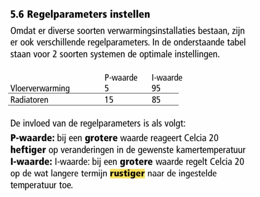

Ik ga het (opnieuw) proberen. Het zal geen "directe" hysterese zijn wat de iSense toepast. Want als ie gaat stoken totdat ie warm genoeg is krijg je enorme overshoot, waarna een lange periode zou komen van niet stoken, en als de thermostaat weer voldoende is afgekoeld gaat ie pas weer stoken.
Ouderwetse thermostaten hadden daarvoor een "anticipatieweerstand". Die warmde de thermostaat bij het stoken extra op, waardoor die eerder afsloeg. Het zou best kunnen dat de iSense dat in software heeft ingebouwd.
Maar de iSense doet meer dan alleen aan/uit, die kiest namelijk een watertemperatuur. Dus zal het wel een PID-achtige regelaar zijn. Met aan de output een PWM-functie voor het geval de thermostaat een watertemperatuur vraagt die te laag is voor wat de ketel kan maken.

sympa schreef op vrijdag 1 december 2023 @ 19:34:
Ja, er zit vrijwel zeker een PID-regelaar in de iSense. En het is inderdaad geen echte hysterese, maar de Proportionele regelactie.
Zie hier in de handleiding van de voorloper van de iSense, de Celcia 20 waar je de P- en I parameters direct kon instellen.
Dat kan nog steeds op de iSense, alleen heet de P-actie de ‘afkoelsnelheid’ en de I-actie de ‘opwarmsnelheid’.
Dank je. Het regelgedrag is gelukkig prima. Wat er nu speelt is de PWM-frequentie van het stoken/niet stoken als het vermogen (veel) lager is dan de 6 kW die de ketel minimaal levert. Dat wordt niet bepaald door schommelingen in de PI(D)-regellus denk ik, want dat zou die lus alleen maar verstoren. Als er niks komt uit het experiment met de afkoelsnelheid, ga ik de opwarmsnelheid eens veranderen.

[De effectieve deltaT is waarschijnlijk te makkelijk] - Nog een getal voor de puzzel: flow 1100 l/h
