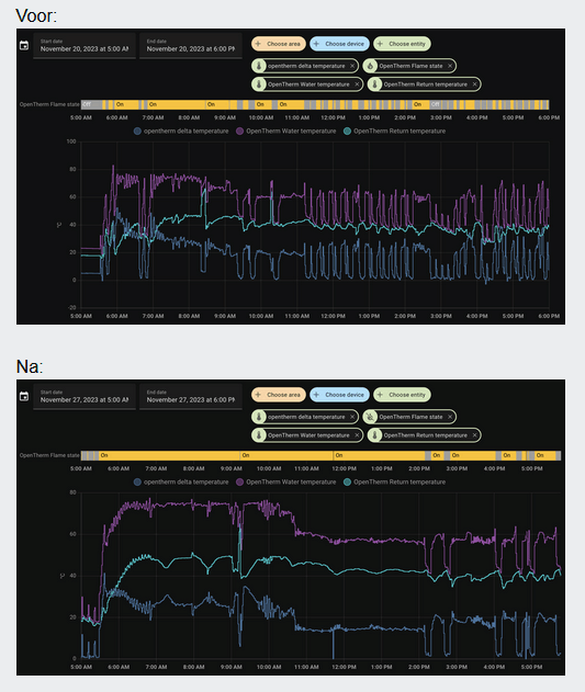

bas_vdl schreef op maandag 27 november 2023 @ 17:58:
Hi @Seafarer , @Ben(V) ,
Ik heb het e.e.a aangepast, maar ik merk weinig verschil in opwarmtijd en Delta t. Ik zie nu wel dat de ketel de hele dag bijna non-stop staat te draaien, dit lijkt mij niet helemaal de bedoeling.
Als het warmte verlies van je huis over de dag 20kW is dan zal die ketel 20kW erin moeten pompen om het minimaal op een en dezelfde temperatuur te houden. Vandaar dat we zo graag isoleren. :)
Wijzigingen:
Max vermogen ketel: 43% > 60%
Nadraaitijd pomp: 1m > 2m
Minimaal vermogen pomp: 10% > 25%
Voor:
Na:
De woonkamer en keuken (open ruimte) hebben samen een oppervlakte van ca 70m2. Volgens de berekening hebben we rond de 10kW aan output nodig, rekening houdend met slechte isolatie.
De 4 radiatoren zijn goed voor 6755W volgens de Danfos app op basis van de ingestelde flow (obv Ta, Tr, Type en afmetingen). We hebben dus zeker geen overcapaciteit.
jij had toch een oud huis. Reken eens met 90/70/20 heb je wel wat meer vermogen denk ik. Daar is het waarschijnlijk mee ontworpen. en buiten temperatuur -10 continue.
De twee radiatoren in de woonkamer staan overdag op 17C, en de 2 in de keuken op 20C. Zowel in de woonkamer als keuken is het rond het middag uur even warm 19.5C.

  • bas_vdl
  • Laatst online: 10-06 18:52
Seafarer schreef op maandag 27 november 2023 @ 20:33:
Voor het plaatsen van die Danfoss kranen stookte we ook met 75C Ta. De vorige winter met dezelfde thermostaat en ketel geen problemen gehad om het huis op te warmen...
De wijzigingen die ik heb gedaan, verklaren die het non stop branden van de ketel?
De aanpassing zo laten staan en kijken wat 80-60, 85-65 en 90-70 aan vermogen oplevert?
Kan een hogere Ta in ons geval zuiniger uit pakken dan 75-55?
Thanks voor alle input!

bas_vdl schreef op maandag 27 november 2023 @ 23:49:
goed ontlucht na plaatsen van die afsluiters.?
Wat bedoel je precies met non stop branden? En gebruik je mindergas.nl om je verbruik te vergelijken?

  • bas_vdl
Seafarer schreef op dinsdag 28 november 2023 @ 06:54:
Je moet wel vergelijkings bewijs hebben met cijfertjes. Anders kan je nooit iets vergelijken en conclusies trekken.
Meerdere malen ontlucht, en weer bijgevuld. We hebben ook een SPIROVENT laten plaatsen. Elke ontluchtingskraan die ik open draai geeft direct water.
De graphics die ik poste, laten zien dat de "flame" bijna de hele dag aanstaat, wat ik vertaal naar de ketel staat de hele dag te branden.
Ik gebruik HA and mindergas.
De delta T is ook nog steeds iets aan de hoge kant, 25-30

bas_vdl schreef op dinsdag 28 november 2023 @ 11:27:
Ik keek er finaal overheen. Maar je hebt gelijk. Je ketel brand bijna continue. Alleen op hoeveel vermogen? of modulatie zie je niet. Is dat nog zichtbaar te maken met HA?
En buitentemperatuur erbij maakt het nog mooier. ;)
mooi. Maar duurt even voordat je het in mindergas terug ziet.
Pomp nog wat hoger zetten dan zou de delta T moeten zakken en de gemiddelde radiator temperatuur neemt toe en zodoende ook het afgifte vermogen. (Bedenk ook die radiator ventielen moeten open gedrukt worden daar is iets extra pomp druk voor nodig.)
Onderstaand foto van jouw post,
Afbeeldingslocatie: https://tweakers.net/i/kkma23WVSd48jfqxD_Br-NEcjjo=/full-fit-in/4000x4000/filters:no_upscale():fill(white):strip_exif()/f/image/cxGWnqvnxBWZuara0bxNR1TS.png?f=user_large
Het aan/uit gedrag en wild stoken is eruit, ketel brand rustig continue voorzover we dat uit bovenstaand plaatje kunnen halen. En inderdaad je isolatie lijkt wat "matig" met een continue brande ketel.
De overblijvende klacht is langzaam opwarmen en 1 kamer komt niet goed mee?
Met meer ketel vermogen en hogere Ta zal je sneller opwarmen.
Die ene kamer wat meer flow geven.
Met deze buiten temperaturen (veel warmte vraag) zou ik zeker even met de flow spelen en samen met HA zie je heel snel wat er gebeurt.

  • bas_vdl
Bedankt voor je reactie.
[b]Seafarer in "Gas besparen door middel van CV tuning deel IV"
Ik heb de minimale pomp vermogen van 10% naar 25% gebracht. Ik zal eens proberen met 35%.
Ik heb gister avond de aanvoer verhoogd naar 85-65-20, en alle kranen hierop aangepast.
Hieronder de data van gister en vandaag, incl buiten temp (temperature) en de modulatie %.
Wat ik niet zo goed begrijp is dat modulatie nooit in de buurt komt van 100%, en de aanvoer temperatuur ook prima bereikt werd met 47% max vermogen. Ongetwijfeld te simpel gedacht... Waarom draait de ketel niet harder als de vertrekken nog niet warm zijn...
Afbeeldingslocatie: https://tweakers.net/i/LnXJbfaNCqMr-X0KWvyEpK-vBMo=/800x/filters:strip_exif()/f/image/dKa0h08fnnTRu4Fnn0VCoBAU.png?f=fotoalbum_large
Afbeeldingslocatie: https://tweakers.net/i/cgHytyCCggt_DbVC807plftiPBg=/800x/filters:strip_exif()/f/image/fZoXsaY1WaPzbfUFrMwXl3Mn.png?f=fotoalbum_large
Even voor mijn beeldvorming, voorheen hadden we gewoon een thermostaat knop op de verwarmingen, toen met 75 aanvoer en knop op standje 4, werd het wel warm op het gewenste tijdstip. Hoeveel flow ging er toen mogelijk doorheen?
De modulatie % uit de grafiek, is dat bijv. 20% van de max (30kW), of 20% van het max ingestelde vermogen (18kW, 60% van 30kW)?

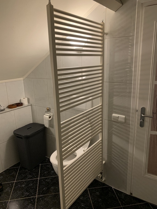

Allen,
Ik zit met een probleem radiator de aanvoer zit rechtsonder en de retour links boven. Je raad het al allen bovenin warm en aanvoer en retour nagenoeg gelijk.
Gevolg, badkamer komt niet goed op temperatuur!
Nu is het ook nog zo dat de radiator aan de rechterkant aanvoerzijde een stijgbuis lijkt te hebben, ik denk dit omdat de aanvoertemperatuur helemaal bovenin rechts alleen gemeten wordt nu tijdens test is dat ff 53, halverwege rechts is de “aanvoer”. 29 en onder bij de kraan zelf 28.
Naar mijn mening zal er dus een stijgbyis in zitten die het water helemaal bovenaan qua warmte aflevert en direct links boven weer laat terug lopen naar de retour.
Wat ik kan doen zijn 3 mogelijke zaken nl :
1. Radiator afsluiten en de stijgbuis indien aanwezig verwijderen
2. Op zolder aanvoer en retour omwisselen waardoor de aanvoer links boven komt en rechts boven via de stijgbuis terg zal gaan?
3 aanvoer en retour omwisselen en de stijgbuis eruit halen
Wat verwachten jullie dat de beste oplossing is, dit is tijdelijk tot de badkamer eruit gaat en er vv of een degelijke lage temperatuur radiator komt.
Wie o wie kan me hierover iets adviseren?
Alvast dank

Fantastic_fox schreef op woensdag 29 november 2023 @ 20:25:
Allen,
Alvast dank
d[Afbeelding]
Dat het niet goed functioneert begrijpen we uit je verhaal. Maar wat is het echte probleem?
Badkamer wordt niet warm? Of................?
  • Fantastic_fox
  • Laatst online: 16-10 13:29
@Seafarer inderdaad mijn vraag staat er niet bij badkamer komt niet goed op temperatuur dat is het probleem zal het ook even in de post zetten
APS QS1 en Y600 3*340w 38graden en 3*340w 20Graden alles naar het Oosten 92 graden. Zuid set sma sunnyboy 2100b 8*255w 38 graden 178graden zuid || Warmtepomp Panasonic MDC 9kw j-series enkel radiatoren maar lage temperaturen
  • Wolfram55
  • Laatst online: 11:25
Allen,
Kan je hem knijpen bij de uitgang?
Niet dat dat het probleem volledig zal oplossen maar miss doet t iig iets en weet je weer wat meer.
  • Fantastic_fox
@Wolfram55 nee helaas geen mogelijkheid toe zit alleen een puntstuk gesoldeerd aan de leiding geen enkele mogelijkheid om uitstroom te beperken:-(
Ben je het wel eens met mijn beschrijving en conclusie dat er rechts een stijgbuis zit en sat dit zoals het nu is nooit kan werken op een normale manier? Alleen de bovenste buizen zijn warm 5stuks ofzo
[ Voor 40% gewijzigd door Fantastic_fox op 29-11-2023 21:12 ]

Fantastic_fox schreef op woensdag 29 november 2023 @ 21:10:
Dan bij de ingang iets knijpen.
Het doel is om het waterzijdig te krijgen.
Misschien dat je daardoor meer warmte krijgt.
Nee ik denk ..... denk dat hij gewoon leeg is en de weg van de minste weerstand volgt.
Op die manier kan hij ok zo warm worden vlg mij.

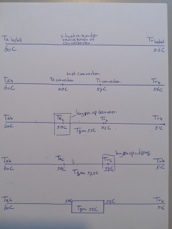

  • Wolfram55
NicoHF schreef op woensdag 29 november 2023 @ 21:16:
Nee ... vlg mij niet.
Je zal dit soort buizen moeten knijpen aan de uitgang. Doe je t aan de ingang dan beperk je de instroom van warm water. Je moet eigenlijk proberen dit soort dingen eerst helemaal vol te laten lopen met warm water en als hij gevuld is knijpen zodat er iets van delta T ontstaant.
Maar het zijn kl*#te dingen en die moet je gewoon verwijderen.
Ik heb nu een T22 van 90x90 hangen en kan makkelijk naar de 23C terwijl de rest van de woning 19C is.
Zoooo lekker .... :)
  • Fantastic_fox
@Wolfram55 als er geen stijgbuis in zit dan zou je verwachten dat hij onderaan bij de kraan(aanvoer rechts onder) toch ook veel warmer zou zijn dan 25-30 graden of mis ik dan iets ik zou hier ook gewoon aanvoer temperatuur verwachten eigenlijk ~50 of iets dergelijks
als ik nu direct bij de kraan meet heb ik een temp van 25-30 graden.

Fantastic_fox schreef op woensdag 29 november 2023 @ 20:46:
Aha duidelijk.
Iedere actie die je onderneemt om de badkamer radiator gemiddeld warmer te krijgen is natuurlijk goed.
Dat zou dus warm water bovenin zijn en een stijg/zak buis gebruiken van 50 cm die aan het einde dicht is met geboorde gaten erin, 4 ,6 ,8 en 10 mm. (stijgbuis beneden verwijderen) Het water wordt dan beter verdeelt.
Wetenschappelijk onderbouwd . Nee. Gewoon samen met een praktisch ingestelde installateur tot deze conclusie gekomen (na 3 mislukkingen) dat dit een zeer goede water verdeling geeft over een handdoek radiator van deze hoogte.
Ik zou ook eens zoeken op internet naar stijg of zakbuis bij een handdoek design radiator er zijn meer mensen die tot goede resultaten zijn gekomen.
Maar omdat je toch gaat verbouwen, zou ik eerst eenvoudig de aanvoer en retour omwisselen. Gewoon de makkelijkste actie. :)
Advies voor je verbouwing: :) Neem een fatsoenlijke radiator met veel massa en een groot oppervlak.
Heb je een massieve betonnen tussenvloer? Geen vloerverwarming maar kunststof tegels op de vloer nemen.
En je mag bij mij komen voelen als test en je er over verwonderen dat je het verschil niet ziet.
Een stroombuis (stijgbuis is het verkeerde woord, want het kan ook dalend zijn) gebruik je om het af te leggen pad van het water te verlengen in de radiator. Altijd bij boven-boven aansluiting. Bij onder-onder aansluiting is hij minder/niet nodig want warmwater stijgt (mijn handdoekradiator met onder-onder aansluiting heeft er geen en wordt redelijk egaal warm, net met warmtebeeldcamera bekeken). Als er inderdaad een stroombuis in zit (weet je dit zeker?!) dan hoort die er helemaal niet in te zitten omdat je onder-boven hebt aangesloten en ook kruislings.
Toevoer warmwater boven of onder? Die wil je boven hebben want warmwater stijgt en door onder aftevoeren haal je het koudste water uit je radiator en blijft het warme water het langste in je radiator.
Beste is om de radiator met een warmtebeeldcamera te bekijken voor een goed inzicht in wat er in de radiator gebeurd, ander met infrarood bepaalde punten monitoren als je hem aanzet.
De twee samen genomen (met aanname stromingsbuis aanwezig):
Optie 3 beste oplossing en meeste winst
Optie 1 radiator zal egaler warm worden, maar warmer water zal sneller worden afgevoerd.
Optie 2 dus niet doen want daarmee hef je de kortsluiting niet op.
  • Fantastic_fox
@Joove ik weet niet zeker dat of er een stijgbuis in zit maar ben wel redelijk zeker, daar waar rechtboven de bevesting zit aan de muur (beugel zeg maar daar komt hij op 50graden, onderin nagenoeg 25 graden ofzo, mijn voorlopig conlusie is dat wanneer er geen buis in zou zitten de radiator aan de rechterkant over de hele lengte warm(er) zou moeten worden ipv enkel in de bovenste 10cm.
Dank zowiezo voor je reactie, ik ga even een goed moment proberen te zoeken om het af te sluiten op zolder, stijgbuis indien aanwezig eruit te halen en dan de aanvoer en retour omwisselen.... ik denk dat dat al heel veel verschil gaat opleveren.
Maar nogmaals ik sta open voor andere inzichten ;-)

Even voor allen die het interessant vinden hoe ik denk .... :P
En hoe ik proefondervindelijk tot de conclusie gekomen ben dat het beter is om een convector te knijpen op de uitgang.
Dit in tegenstelling wat beter is bij een radiator.
Afbeeldingslocatie: https://tweakers.net/i/QwRZB7Bfl7Gcl8Drjaq3M4Lwy3s=/x800/filters:strip_icc():strip_exif()/f/image/219XXaE3DAlza1bwU8avbYXK.jpg?f=fotoalbum_large
Heb maar even een schtsje gemaakt met 5 voorbeelden.
Bij de bovenste zien we een hypothetische situatie van een cv-systeem zonder radiatoren. Alleen de leidingen met zeg maar een lengte van 20m.
Zonder radiatoren zou er een temperatuurverschil van 4C (hypothetisch).
Bij de 2e heb ik een voorbeeld genomen met 1 convector erin getekend aan beide kanten volledig open.
In theorie blijft het temperatuurverschil bij de ketel even groot nl 4C.
Daardoor (theoretisch) een temperatuurverschil in- en uitgang convector van 1C.
Bijde 3e heb ik de aanvoer van de convector geknepen zodat er bij de uitgang een deltaT ontstaat van 6C.
Tgem = 55C.
En bij de ketel kom jedan op 51C.
Bij de 4e heb ik de uitgang geknepen endat resulteerd in Tac van 58C en Trc van 57C.
Tgem = 57.5C.
Doordat ik hem knijp op de uitgang komt de Tr bij de ketel lager ui wat beter is voor het rendement van de ketel .... 51C.
Bij het 5e is er een radiator in getekend met een deltaT van 6C.
Het verschil met de bovenste 4 en de 5e is dat er bij die 1e 4 geen 'm' is uit de formule Q = m x c x delta T .
In deze formule is 'm' de massa in de radiator (waarschijnlijk niet helemaal).
Waar het hier bij convectoren volgens mij niet opgaat deze formule of iig niet helemaal is het feit dat een convector geen volume heeft zoals een radiator.
Het is een compleet andere manier van verwarmen. Convectoren verwarmen dmv convectie en radiatoren door een combinatie van straling- en convectiewarmte.
Discussies welkom maar met respect graag !

Wolfram55 schreef op donderdag 30 november 2023 @ 12:09:
Tgem = 55C.
Tgem = 57.5C.
Ik heb de discussie niet gevolgd maar bedenk dat de formule Q = L/s x c x ΔT betrekking heeft op het water. De hoeveelheid water in het systeem verschilt tussen 1, 2 t/m 4 en 5. Vergelijken tussen die drie situaties gaat niet op.
Bij 2 t/m 4 heb je evenveel water in het systeem, maar wel verschil in doorstroming. Bij 2 heb je meer doorstroming, dus kan de ketel meer warmte kwijt. Afhankelijk van het oppervlakte van de convector heb je een bepaalde afgifte.
Bij 3 en 4 beperk je de doorstroming. De ketel kan dus minder warmte kwijt. Of dat nou aan het begin van de convector gebeurt of aan het eind maakt voor de doorstroming niet uit. In dit geval geldt IN = OUT. Als er evenveel water doorstroomt in beide gevallen en dezelfde afmetingen van de convector, dan heb je ook dezelfde Tgem.
