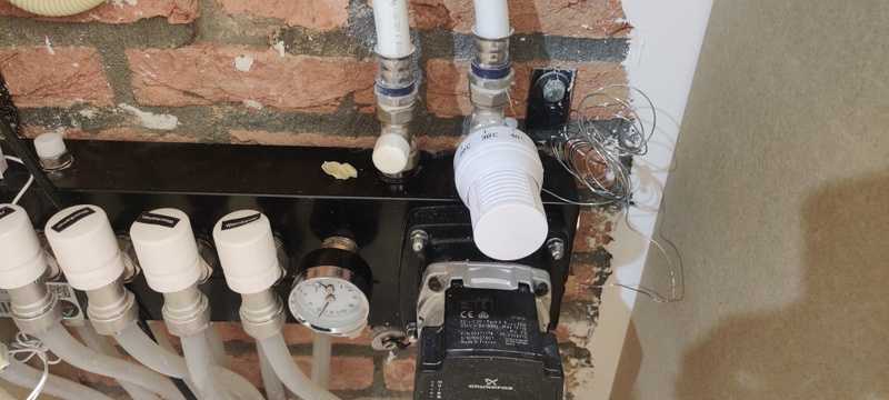

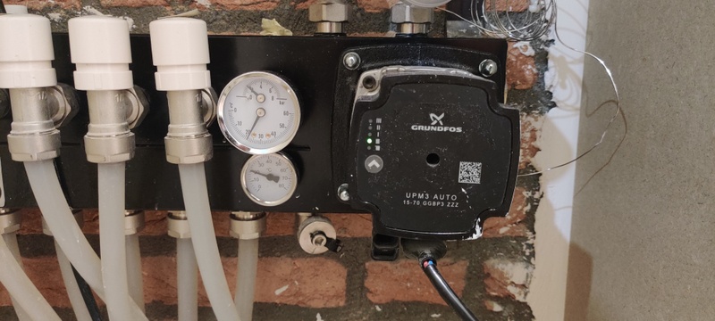

@Pietjuh99 Heb je misschien een bypass in je cv-circuit?
Deze zit vaak in de buurt van de vloerverwarmingsverdeler
en als deze bij een te lage druk opent krijgt te ketel relatief veel heet water terug.
Dit gebeurt als alles andere, hier de radiatoren, dicht staan en ook de thermostaat
van de verdeler niet veel water doorlaat.
Kan je foto's van de omgeving van de verdeler posten?
  • Pietjuh99
  • Laatst online: 18-09 09:38
dunklefaser schreef op donderdag 23 november 2023 @ 19:38:

  • Pietjuh99
Superbeagle schreef op donderdag 23 november 2023 @ 20:46:
Wat voor merk en type ketel en thermostaat hangen er?
En die twee radiatoren bevinden zich in welke ruimtes?
Heb je ook een foto van jouw verdeler in bedrijf?
De Atag e325c met de Atag easy thermostaat.
1 radiator in de slaapkamer en andere in de badkamer.
Fotos bijgevoegd.
dunklefaser schreef op donderdag 23 november 2023 @ 20:57:
Dat weten we nu - maar de vraag is: Waar komt dat hete water dan vandaan als alle radiatoren dicht staan?
Gaat er nu plotseling meer water via de vloerverwarmingsverdeler? Lijkt me bijna onmogelijk.
Dus onderzoeken - en ik herhaal: foto van de verdeler en de aansluitingen!
Afbeeldingslocatie: https://tweakers.net/i/8siwwh7xslHYM-JLOgiZPEg3C5Q=/800x/filters:strip_icc():strip_exif()/f/image/UNEDYEFMFwQkI7J6uDnjrxv2.jpg?f=fotoalbum_large
Afbeeldingslocatie: https://tweakers.net/i/dWrJES-yZlDjWJPe-r0dsWas3g0=/800x/filters:strip_icc():strip_exif()/f/image/pcz2f9J4ZioGTyxSjobxsvjT.jpg?f=fotoalbum_large

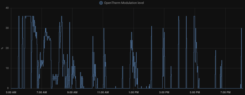

  • Proview
  • Laatst online: 05-09 10:09

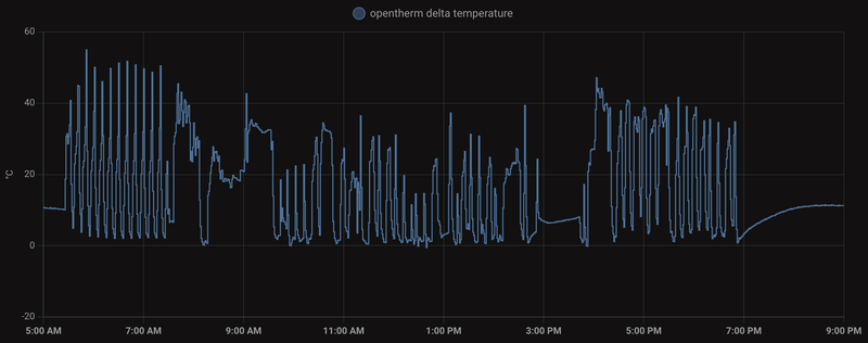

Ik ben mij eens gaan verdiepen in het inregelen van de CV. Ik heb al enige tijd een OpenTherm gateway tussen de thermostaat en Boiler zitten, dus kan nauwkeurig de uitstroom- en retourwatertemperatuur monitoren. Het valt mij op dat deze altijd nagenoeg gelijk zijn, terwijl deze temperaturen gemeten met IR thermometer op de leiding een dT van meer dan 20 graden aangeeft.
Nu zag ik in een dit filmpje dat een oorzaak hiervan kan zijn dat een interne klep lekt of dat het intern is door gelust. Om welke reden zal je dit willen doorlussen? Of is dat dan een montage fout?
Kan ik zelf controleren wat hier aan de hand is? Of zal hiervoor onze onderhoudsmonteur moeten langskomen?
Het valt mij ook op dat de brander regelmatig aan gaat, zoals ook te zien is in de bijgevoegde afbeeldingen. Dit zal toch geen pendelen zijn?
De max heating temp staat op 75C en de ketel vertoont dit gedrag onder de 60 graden. Of zal dit kunnen komen door de hoge gemeten retourwatertemperatuur?
Wellicht is dit volkomen normaal gedrag, maar nu ik het nu aan het monitoren ben valt het mij op.
Ps. Ketel is een Remeha Avanta.

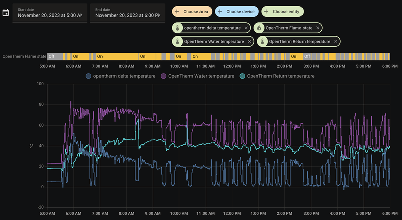

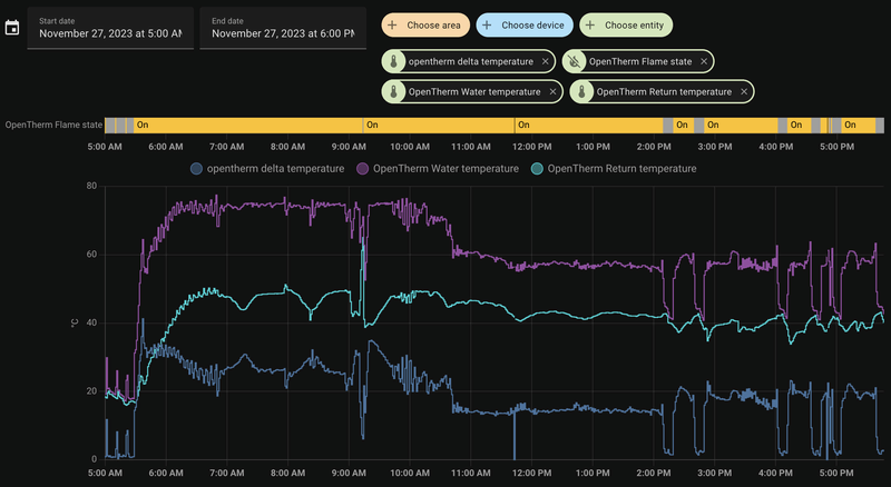

  • bas_vdl
  • Laatst online: 10-06 18:52
Hi,
Ik heb de afgelopen tijd behoorlijk wat tijd, energie en geld gestoken in het waterzijdig inregelen van mijn installatie middels het plaatsen van Danfoss dynamic valves. Ook hebben we sinds kort Plugwise zodat we meer controle hebben over het verwarmen van de diverse vertrekken (zone heating) op de juiste momenten.
We wonen in een monument uit 1650. De isolatie is meer afwezig dan aanwezig zal ik maar zeggen, waardoor we op dit moment het beste comfort genieten met een aanvoer van 75 en retour van 60. Middels de HyTools app heb ik de flow berekend en deze vertaald naar de Danfos kranen. In onderstaand voorbeeld een van de woonkamer radiatoren met een flow van 108l/h die ik heb vertaald naar standje 7 op de Danfos kraan.
Afbeeldingslocatie: https://tweakers.net/i/NYTne3YWFVm6geOJyaQf5WadxyM=/x800/filters:strip_exif()/f/image/SgHYCsfCUsH3U9lbwnQ7VNgS.png?f=fotoalbum_large
Echter zie ik dat de delta over de dag regelmatig richting de 40 graden gaat. Is dit te verwachten of is het beter om de maximum delta niet zo hoog op te laten lopen?
Als dit inderdaad te hoog is, kan ik dan beter de Danfos kranen iets verder open draaien of een lagere aanvoer temperatuur gebruiken?
Afbeeldingslocatie: https://tweakers.net/i/KojHJneWoW8T18v6gXORkuDz9uo=/800x/filters:strip_exif()/f/image/shjl6mVKtFdBB67lx0vwRGG7.png?f=fotoalbum_large
Ik lees ook veel over dat de ketel niet teveel moet gaan pendelen. Hieronder een drietal grafieken van de afgelopen dagen. Moet ik dit pendelen als zorgelijk beschouwen of niet?
Afbeeldingslocatie: https://tweakers.net/i/Vy74aBzAMt1a5AYxl9w8fnLDgQg=/800x/filters:strip_exif()/f/image/vP4FhuiXzmBEEjeewOz8hJGw.png?f=fotoalbum_large
Afbeeldingslocatie: https://tweakers.net/i/jGFTqd0VBnXZm4tceWRWsVfe7IA=/800x/filters:strip_exif()/f/image/XJX7LxVoOvMxxq3aDMWCGKag.png?f=fotoalbum_large
Afbeeldingslocatie: https://tweakers.net/i/msOyKic4ylmTLRiQ0RCrvAh9FjE=/800x/filters:strip_exif()/f/image/ZNycJw7xpqwiw6jeajJwjoAq.png?f=fotoalbum_large
Achtergrond:
- Ketel: Nefit 9000i Aquapower Plus HRC30/cw6
- Aanvoer: 75
- Retour: 60 (althans zo hebben we het systeem ingeregeld
- Radiatoren: 9 stuks totaal, waarvan max 6 tegelijk warmte vragen
- Vloerverwarming: 2 lussen (badkamer en toilet)
- Radiator bediening: Zone heating van Plugwise
Hopelijk kunnen jullie mij helpen.
Alvast bedankt.

bas_vdl schreef op vrijdag 24 november 2023 @ 18:15:
Hi,
Waarom niet de Danfoss app gebruikt?
Dat komt door de thermostaat als deze het niet nodig vind om verder te stoken dan lopen de delta's op.
Maar je kunt het testen zet de thermostaat op 25 graden. ;)
Probeer eens uit te vinden hoe vaak de ketel per uur aan/uit gaat?
Achtergrond:
- Aanvoer: 75
Alvast bedankt.
Houd die aanvoer op 75 bij zo'n oud huis. Dat is soms wel eens nodig.
Als de thermostaat het niet nodig vind dan bereik je die temperatuur niet en blijf je toch met een lage retour draaien. Immers de koude retour bepaalt het rendement van je ketel.
Met vloerverwarming heb je eigenlijk altijd een koude retour. En dus veel condenseren in je ketel.
Laat je A niet gek maken door "zet hem op 50 graden".
Pas wel op met vloerverwarming in een oud pand. Het is natuurlijk totaal afhankelijk van hoe het geconstrueerd is maar als de massa heftig veel is om op te warmen dan kan het soms verstandig zijn om radiatoren of fancoils bij te plaatsen in de ruimte met vloerverwarming. Om de reactie tijd te verhogen. Dat past vaak beter bij de moderne mens die even wat warmte wil en dan z'n huis uit gaat om de hele dag buiten de deur te werken.
ik denk dat je beter je geld in vacuum glas kan stoppen.
  • bas_vdl
Hi @Seafarer,
Bedankt voor je reactie!
Ik kwam er niet helemaal uit hoe ik de kamer temperatuur moest instellen binnen de app (heat requirement per room).
Hoe "slim" zijn die Danfos kranen... In de app moet je een aanvoer temp invoeren. Maar door het moduleren van de ketel is de aanvoer soms veel lager. Is daar allemaal rekening mee gehouden?
Na dat de boel 's ochtends opgewarmd is max 7 keer per uur. Vandaag 53 maal aangeslagen. Moet ik dat zien als pendelen...?
Bedoel je dat een koude retour niet erg is voor het rendement?
Mijn kennis zo ver is dat voor een goed rendement deze niet veel lager moet liggen dan "aanvoer - 20". Klopt dat?
Ik heb de vloerverwarming passief meedraaien. Alleen als andere zones warmte vragen, pakken deze ruimtes warmte mee om de gewenste temperatuur te halen. De verdeler staat op 40 graden. Ik moet zeggen deze ruimtes warmen redelijk snel weer op.
vacuum glas

Nog een andere vraag. Op dit moment worden de kamers niet op het gewenste tijdstip warm. Als ik dan kijk naar de modulatie van de ketel draait die maar op een klein vermogen.
Mijn ongetwijfeld te simpele redenatie is waarom gaat de ketel niet harder aan het werk?
Ligt dat aan de instructies van de thermostaat of aan de ketel (instellingen)?
Afbeeldingslocatie: https://tweakers.net/i/2hj6cYZg-GAE_GXDcP18aikBbRM=/800x/filters:strip_exif()/f/image/cidwkoX70njoA75TMYsIbx0j.png?f=fotoalbum_large
Nogmaals mijn dank!

Je thermostaat bepaalt wat de ketel doet. Dus als de thermostaat het nodig vind om het ketel vermogen in 7 stukjes per uur te hakken dan gebeurt dat ook. Maar 7 keer per uur is wat aan de hoge kant. Kijk eens in handleiding of wat kan vinden.

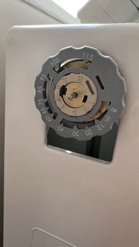

Thx je hebt helemaal gelijk. Het ziet erg fragiel uit dus durfde niet te veel kracht te zetten maar net iets meer kracht en het wieltje ging draaien.
Kan nu gaan inregelen want op 1 na stonden ze allemaal 100% open.

Afbeeldingslocatie: https://tweakers.net/i/Zm4HrG8ujbrF3GQraWjVGcUfzqQ=/x800/filters:strip_icc():strip_exif()/f/image/STHelQFCeM50UbSCQ57jpHkB.jpg?f=fotoalbum_large
Krijg net deze sleutel en die past er op origineel. Maar goed had vanochtend dus al met de waterpomptang voorzichtig ingeregeld.
  • Wolfram55
  • Laatst online: 05:24
nelving schreef op zaterdag 25 november 2023 @ 13:29:

bas_vdl schreef op zaterdag 25 november 2023 @ 10:35:
Hi @Seafarer , Ben inmiddels door het gehele intro topic heen en heb de Danfos app nogmaals bestudeerd.
Danfos app
Het lijkt erop dat je bij de Danfos app de gewenste kamer temperatuur niet gebruikt wat wel het geval is bij die HyTools. Er zitten wat kleine verschillen, maar ik ga de radiatoren even gelijk trekken met de Danfos instelling.
Op basis van het artikel wil eens verder kijken naar de volgende onderwerpen:
  • 3.9 Vermogen ketel verlagen
  • 4.2 Pompsnelheid omlaag
Ik wil hier naar kijken omdat de woonkamer niet de gewenste temperatuur (20C) haalt op het ingestelde moment (10:30). Even een voorbeeld:
Om 7u begint de ketel met voorverwarmen, het is op dat moment 15.7C
Om 10:30 is het 19C
Mijn maximaal vermogen van all radiatoren samen is ~14.000W. Echter van de vloerverwarming heb ik geen idee hoeveel vermogen dit in totaal is (aangelegd door vorige bewoner).
De ketel (Nefit 9000i Aquapower Plus HRC30/cw6) heeft op papier een vermogen van 30kW. In het info menu van de ketel staat het MAX. CV-VERMOG. op 47%, wat neer komt op maximaal 14100W
Is mijn gedachte juist dat dit mogelijk aan de lage kant is voor onze setup? Heb jij tips om te bereken wat het juiste vermogen zou kunnen zijn op basis van geschat warmte verlies, aanwezige raditoren, etc.
normaal ga je ervanuit dat de hangende radiatoren voldoende zijn. Heb jij voorzet glas aangebracht terwijl de radiatoren er al hingen? Dan heb je vermogen over op je afgifte. Dat is positief.
Iedere radiator boer heeft wel een tooltje om het vermogen per kamer te bereken.
Ik wil hier naar kijken om het aantal ontstekingsmomenten te reduceren. En sinds de danfos dv geïnstalleerd zijn we veel geruis in de leiding horen. Op dit moment zie ik dat de ketel gedurende de dag max 7x per uur aanslaat.
Op basis van de huidige instellingen lijkt dit logisch. Is het geadviseerd om de antipendeltijd te verhogen, en wat zijn de
mogelijke nadelen?
Antipendeltijd: 10m
Antipendeltemp: -6K
Na draaitijd pomp: 1m
nadraaitijd naar 2 tot 3 min. zetten. (gewoon effe proberen)
Het geruis kan mogelijk voorkomen worden door de pompsnelheid om laag te brengen. De huidige instellingen staan op
Pompkarakteristiek: Vermogen gestuurd
Pomp schakeltype: Warmtevraag
Min vermogen: 10%
dat minimum is wel erg laag, probeer dat eens op 25% tot 35%
Max vermogen: 71%
Pompkarakteristiek kan ook ingesteld worden op Delta-P gestuurd, heeft dit voordelen tov vermogen gestuurd?
Als er geen vermogen nodig is dan gaat je pomp ook zachter draaien. Spaart energie.
Maar die plugwise heb ik totaal geen ervaring mee. Want het is vaak wel de thermostaat die bepaalt wat er gebeurt.

Dus wij hebben ineens wat raars met de vloerverwarming beneden. Het lijkt op een leiding die fluit/suist en is nu af toe (heb het idee als de cv ketel gaat pompen), tot eergister nooit last van gehad en ook geen veranderingen aan het systeem gedaan.
Iemand enig idee hoe dit komt? En vooral wat kan ik doen met de cv om dit op te lossen

Ik weet dat de ketel in te stellen is op:
Minimaal vermogen (geloof dat dit 7.2 kW is bij mij) En Minimale pomp snelheid, zouden deze bij mij te hoog kunnen staan,
[ Voor 11% gewijzigd door REDN4S op 27-11-2023 13:08 ]
  • Ben(V)
  • Laatst online: 21-10 18:17
De ketel reageert op de thermostaat in de kamer lijkt mij dus als die op temperatuur is stopt de ketel.
Als jouw ketel zijn warmte niet kwijt kan denk ik dus dat je op een of andere manier de vloerverwarming in de kamer uitzet.
Als eerste heb je ergens een bypass nodig die open gaat als alle hr92 de boel dicht draaien.
Verder zal de ketel willen regelen op de kamer thermostaat en als die denkt veel warmte nodig te hebben omdat de kamer maar niet opwarmt dan zal die de ketel naar maximaal vermogen sturen en die kan hij niet kwijt.
De oplossing zou zijn om weersafhankelijk te stoken met een stooklijn die voldoende is om de beperkte warmte vraag te leveren.
Je kunt dan weer overschakelen naar vraag gestuurd als je de kamer weer warm wilt hebben.
Andere oplossing is om ketel max zodanig terug te zetten dat je net voldoende hebt om de beperkte warmtevraag te leveren voor het kantoor.
  • REDN4S
  • Registratie: Mei 2014
  • Laatst online: 20:51
Ben(V) schreef op maandag 27 november 2023 @ 13:18:
de ruimte is nog niet op temperatuur omdat de ketel zijn warmte niet kwijt kan dus afslaat.
Bypass heb ik niet in het systeem omdat de installateur zei dat als je op 40 a 45 graden stookt dit geen nut zou hebben. Ik denk toch wel dat het handig is maar misschien kan ik de radiator als "bypass" gebruiken.
De max van de ketel verlagen heeft denk ik niet veel zin omdat je dan bij warmtevraag van de vvw + radiators weer te weinig heb.
  • Ben(V)
Over welke ruimte heb je het nu?
Hoe probeer jij alleen dat kantoor warm te krijgen?
Als de ketel bij normaal stoken (dus ook de kamer) zijn warmte niet kwijt kan dan is of je verwarming systeem niet in orde of je hebt een veel te zware ketel en is juist het verlagen van de max capaciteit de oplossing.
Heb je voor die vloerverwarming een open systeem of zit daar een pomp op.
Als er geen pomp op zit dan moet je juist de capaciteit van de ketel pomp hoger zetten, want dan kan hij het warme water gewoon niet snel genoeg naar de vloer krijgen.
Welke ketel heb je en wat voor vloerverwarming?
  • REDN4S
Ben(V) schreef op maandag 27 november 2023 @ 13:38:
ik heb het over het kantoor. daar zit een radiator.
De vloerverwaring zit in het woongedeelte verdeelt over 3 verdiepingen met elke verdieping een eigen verdeler + pomp. Dat gaat allemaal prima met de ketel en kan mooi zijn warmte kwijt als er één verdeler warmtevraag heeft.

REDN4S schreef op maandag 27 november 2023 @ 13:51:
Nu probeer ik dus met LTV radiatoren op het kantoor te stoken maar merk dan dat de ketel (dus bij enkel die radiator open en geen VVW actief) zijn warmte niet kwijt kan.
De vraag blijft nog steeds waar regelt de ketel op?
Ik neem aan op de kamer thermostaat?
En hoe zorgt je er dan voor dat de vloer verwarming niet opwarmt?
Als de kamer thermostaat namelijk de ketel aanstuur blijft hij maximaal warmte vragen die hij dus niet kwijt kan.
  • petertje30
  • Laatst online: 20-10 19:13
Het waterzijdig inregelen, en het afstellen van de cv ketel heb ik al gedaan. Mbv de bekende YouTube kanalen.
Wat mij tot nu toe wel is opgevallen is dat het comfort veel beter is bij nachtverlaging.
De woning is veel aangenamer warm dan dat wanneer we 24/7 dezelfde temperatuur aanhouden.
Vandaar ik benieuwd ben naar de ervaringen wat dit gaat doen in het gasverbruik.
  • REDN4S
Ben(V) schreef op maandag 27 november 2023 @ 14:11:
sorry vergeten te vermelden dat ik een evohome systeem heb met thermostaten in diverse ruimtes. De HR92 radiatorknop werkt dus als thermostaat + klep.
De evotouch werkt als thermostaat voor de vvw beneden en iedere verdieping heeft zijn eigen honeywell round thermostaat.
Het is dus allemaal afzonderlijk geregeld, vandaar ook dat ik per ruimte kan verwarmen (mits de ketel zijn warmte dus kwijt kan)
  • Ben(V)
In ieder geval heb je dan een bypass nodig of een radiator die nooit dicht gaat.
Ik weet niet al te veel van dat evohome systeem, maar normaal stuurt warmte vraag de ketel.
Met andere woorden als je een openterm regelaar de ketel laat sturen dan zal de vraag groter worden naarmate de verschil temperatuur groter is.
Als die verschil temperatuur kleiner wordt zal de ketel terug moduleren tot zijn minimale capaciteit.
Bij jou gaat hij in de fout modus in plaats van terug te moduleren.
Ik denk dat die thermostaat knoppen enkel de radiator regelt en de ketel alleen aan of uit zet.
Als ik het goed lees heb dan heb je ook een evohome controller in die ruimte nodig.
Uit de handleiding van de HR92:
If you want to control the zone temperature with the evohome Controller (which needs to be located in that zone) press YES, otherwise press NO

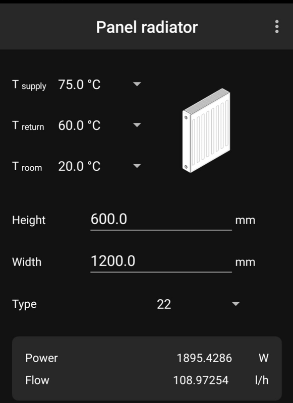

Hi @Seafarer , @Ben(V) ,
Ik heb het e.e.a aangepast, maar ik merk weinig verschil in opwarmtijd en Delta t. Ik zie nu wel dat de ketel de hele dag bijna non-stop staat te draaien, dit lijkt mij niet helemaal de bedoeling.
Wijzigingen:
Max vermogen ketel: 43% > 60%
Nadraaitijd pomp: 1m > 2m
Minimaal vermogen pomp: 10% > 25%
Voor:
Afbeeldingslocatie: https://tweakers.net/i/Ja8sCvQowl_uZKuiFbjiZcEP_Ls=/800x/filters:strip_exif()/f/image/D64HSYgDDXTLI04VWL96s8rn.png?f=fotoalbum_large
Na:
Afbeeldingslocatie: https://tweakers.net/i/DuSlIMzbUEQZRb8jQ-ZEaeOEtQk=/800x/filters:strip_exif()/f/image/QJTjeKjogclmJGj0lXh1l0R0.png?f=fotoalbum_large
De woonkamer en keuken (open ruimte) hebben samen een oppervlakte van ca 70m2. Volgens de berekening hebben we rond de 10kW aan output nodig, rekening houdend met slechte isolatie.
De 4 radiatoren zijn goed voor 6755W volgens de Danfos app op basis van de ingestelde flow (obv Ta, Tr, Type en afmetingen). We hebben dus zeker geen overcapaciteit.
De twee radiatoren in de woonkamer staan overdag op 17C, en de 2 in de keuken op 20C. Zowel in de woonkamer als keuken is het rond het middag uur even warm 19.5C.
[ Voor 20% gewijzigd door bas_vdl op 27-11-2023 18:57 ]

  • REDN4S
Joove schreef op maandag 27 november 2023 @ 18:08:
Met een minimum van 7kW die de CV vast al geeft gaat hij zeker in storing code 1, dan wordt de oplossing: het afgiftevermogen verhogen. Je kan de radiator in het kantoor vervangen voor een grotere/dikkere of je voegt ventilatoren toe (voor DIY zie het Jaga DBE topic) die zorgen zo voor een verdubbeling aan afgifte.
Of je zet elders een radiator (standaard) open, maar dan verwarm je eigenlijk ergens waar het op dat moment niet nodig is.
Ik heb al een zelfbouw heatbooster (gemaakt door een tweaker hier op het forum) erin zitten.
Enige wat ik denk ik kan doen is een radiator standaard open zetten ben ik bang
Tussen de garage / woonkamer zit een halletje wat opzig wel verwarmt kan worden.

  • REDN4S
Hoe kan het eigenlijk dat bij gebruik van 1 radiator de cv zijn warmte niet kwijt kan en dus code 1 komt?
Net een filmpje van john visser gekeken en die raad dan aan om de minimale pompsnelheid te verhogen als er te lang code 1 staat, is dit goed?
  • scofield
  • Laatst online: 20-10 16:54
NicoHF schreef op zaterdag 25 november 2023 @ 17:45:
Mag ik vragen op welke temperatuur jullie de cv voor tapwater hebben ingesteld?
Na een topic over legionella en een Google zoektocht begin ik toch wel enigsinds te twijfelen of 60 graden warm genoeg is of dat die beter toch op 65 graden gezet moet worden?
Bij mij is de uitstroomtemperatuur ingesteld op 55 graden celsius.
  • Seafarer
  • Laatst online: 23:28
Seafarer
XXX
REDN4S schreef op maandag 27 november 2023 @ 20:10:
Omdat jij net als zoveel anderen denkt dat een cv ketel tussen 0 en 100% kan moduleren. Dat is in werkelijkheid niet zo.
Oudere ketels die aangaan op de laagste brander stand maken direct 7kW (7X 1 kW elektrisch kacheltje) daar kun je een heel huis mee warmhouden. Hele oude of grootte ketels starten met, schrik niet, 10kW.
Hele moderne kunnen dacht ik minimaal 3,5 kW maken. Ik denk dat je je wel kan voorstellen dat 3,5kW (3,5 elektrisch kacheltje) veel teveel is voor een kleine radiator en kamer.
Hij kan zijn warmte dan niet kwijt.
Hogere pompsnelheid en langere na draaitijd kunnen dit iets verhelpen. Maar perfect wordt het nooit.
