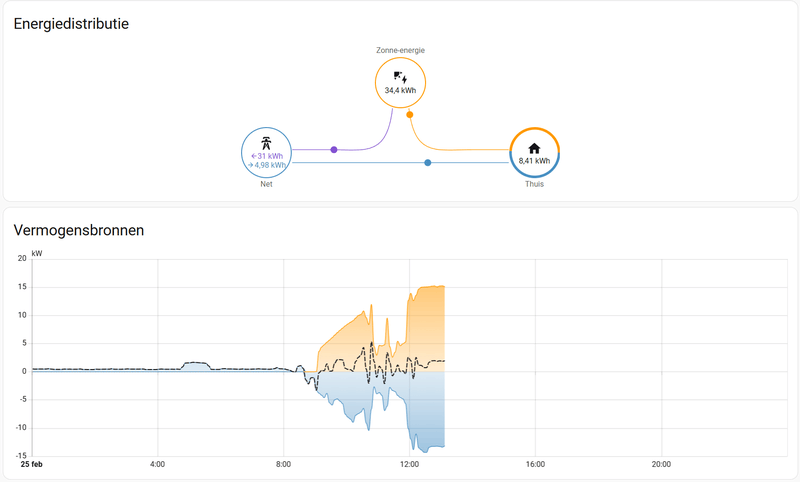

Vandaag wordt volgens mij (eindelijk!) een heel mooie dag voor de zonnepanelen en de thuisbatterij. Ik zie nu een volle kW de batterij in gaan.
En buiten dat word ik er zelf ook vrolijk van, ik ben dat grijze grauwe weer echt spuugzat. Hopelijk is dit een soort van het begin van de lente.

  • reneeke1970
  • Laatst online: 17:28
reneeke1970
pagani schreef op woensdag 25 februari 2026 @ 11:20:
Een airco is gewoon een warmtepomp?
Technisch wel ja, ik zeg het maar simpel zodat iedereen het snapt

JeroenH schreef op woensdag 25 februari 2026 @ 11:34:
Ik zit dynamisch en ga straks pas laden, prijs is veel te hoog momenteel, zonde van die 9 kW die het net op gaat.
Vanmiddag accu vol, en dan vanavond weer leeg tegen bijna dubbele prijs

reneeke1970 schreef op woensdag 25 februari 2026 @ 11:48:
Ik wil mijn batterij (4x HW) toch wel zo vol mogelijk vandaag, dan kan ik er de komende dagen wat dure uren mee dekken. Mijn Home Assistant houdt de lading vast en zet hem alleen op ontladen als er verbruik is op de dure uren. Ik ben benieuwd hoeveel energie er vandaag de batterij in gaat. Ik heb 4,7kWp aan PV, maar dat ligt op ZZO/NNW. We gaan het zien.

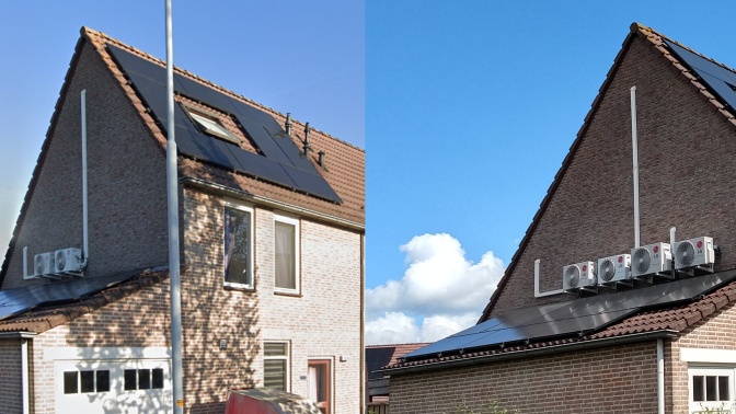

Ik wil dat iedereen zoveel airco's mag ophangen als hij op zijn gevel kwijt kan.
Het liefst natuurlijk geen multi-split - die zien zo lelijk uit - plakken als spinnen aan de muur..
Motto: pomp warmte geen gas.Afbeeldingslocatie: https://tweakers.net/i/VNuWZt998pEkPOGf9iDm9wZQins=/fit-in/4920x3264/filters:max_bytes(3145728):no_upscale():strip_icc():strip_exif()/f/image/CqguUzMvHtz1jLRSrNVisQ7L.jpg?f=user_large
Dan pomp ik liever warmte uit de bodem. Financieel een lastiger verhaal echter.

dunklefaser schreef op woensdag 25 februari 2026 @ 12:22:
Motto: pomp warmte geen gas.[Afbeelding]
op de foto zeer handig gedaan, totaal geen toegang voor onderhoud en reparatie, zullen eerst panelen moeten demonteren, heel handig uitgevoerd.
vergeet overigens niet dat er beste wat gemeenten zijn die een limiet voor buitenunits (airco's en warmtepompen) stellen, wil je meer moet je een behoorlijke dure vergunning voor aanvragen.
