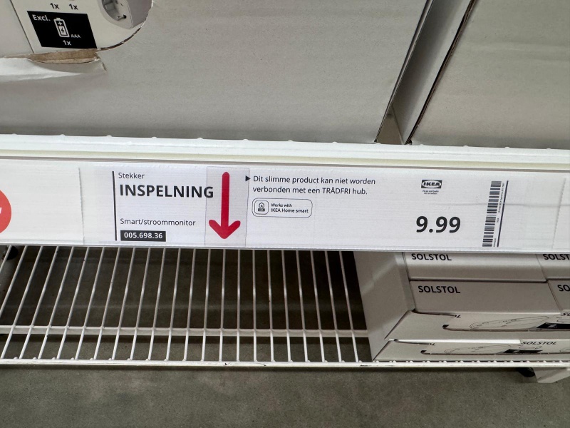

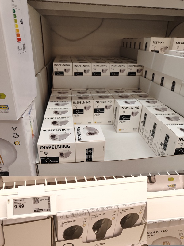

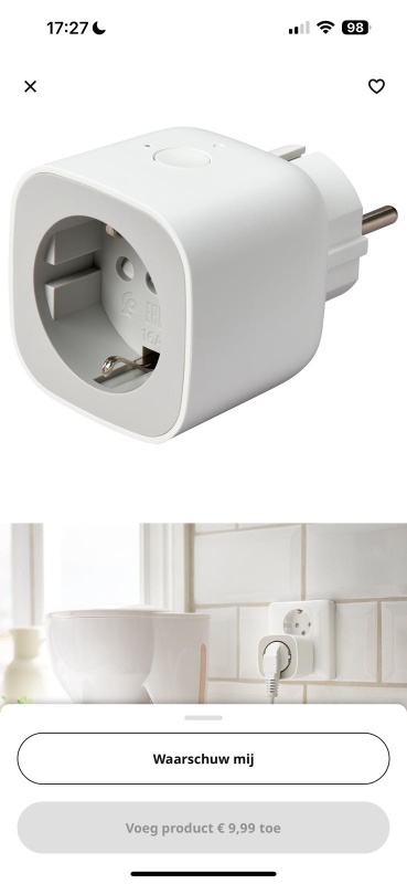

Ik hou al een tijdje de nieuwe Inspelning i nde gaten. De stekker inc stroomverbruik.
Vandaag bij de Ikea in Duiven was het schap gemaakt. Ook de webpagina was wel te vinden als je de barcode scaned. Online kan ik de webpagina nog niet vinden.
16A, 3680W zou heel welkom zijn. Hopelijk wanneer die beschikbaar is ook snel compatible met Zigbee2MQTT en dan is het voor €9,99 een no-brainer.
Volgens de medewerker moet ie er met maximaal 4 weken liggen.

QempZoR schreef op woensdag 4 september 2024 @ 17:28:
Ikea Delft heeft ze al liggen :)
Afbeeldingslocatie: https://tweakers.net/i/WEqN9W9Kpi569lHFzzJHLhperbs=/x800/filters:strip_icc():strip_exif()/f/image/5KucuVEpYueVwGmHEoKcFEB5.jpg?f=fotoalbum_large

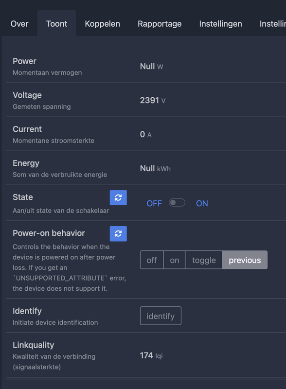

Topper! Ja, ik ben niet heeeeel bekend met Z2M dus die PR (moest je de repo clonen ofzo..) snapte er niet heel veel van.. haha. Thanks iig! Nu hopen dat ie snel gepushed wordt en de kleine voltage/wattage foutjes eruit worden gehaald
Je comment over voltage klopt volgens mij niet toch? Hij zou altijd het netspannings voltage horen weer te geven? (althans, dat doen mijn andere plugs ook) Altijd rond de 230-240v , ookal zit er niet aangesloten.
Afbeeldingslocatie: https://tweakers.net/i/WssHHVPyG-lO9EPDSPDSRYru0w4=/full-fit-in/4920x3264/filters:max_bytes(3145728):no_upscale():strip_icc():fill(white):strip_exif()/f/image/JL4abul1b043BFlxJGzGK4rA.jpg?f=user_large

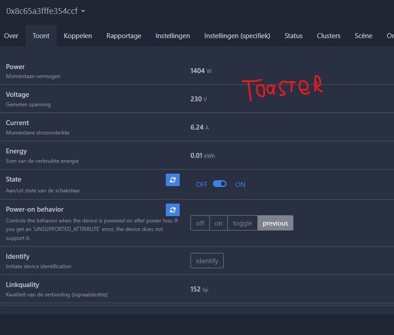

En met mijn +- 1500w broodrooster eraan:
Afbeeldingslocatie: https://tweakers.net/i/BxMidj9gfjKoDMno8s9yav4aEi4=/full-fit-in/4000x4000/filters:no_upscale():fill(white):strip_exif()/f/image/5neX2FuM2E72jtTsDv0E0O8P.png?f=user_large

@QempZoR je hebt gelijk, heb er een Brennenstuhl PM231 bij gepakt en zag al gelijk 230v (iets te snel een verkeerde aanname gedaan :F ).
Zie dat de pr al gemerged is, dus zal een nieuwe moeten aanmaken.
Maar het kan gelukkig met een multiplier opgelost worden. Als ik vanavond wat tijd over heb, zal ik kijken of ik dit kan fixen :)

Goed bezig, heb hem via Settings Specific -> Voltage calibration op 900 wel goed.
Maar dat werkt (deels) niet voor de Power. Als ik daar de calibration op 900 zet werkt het voor alles wat meer dan 1000w verbruikt goed. Maar zoals mijn iPad oplader verbruikt dan opeens >200w (ipv 20w) :+

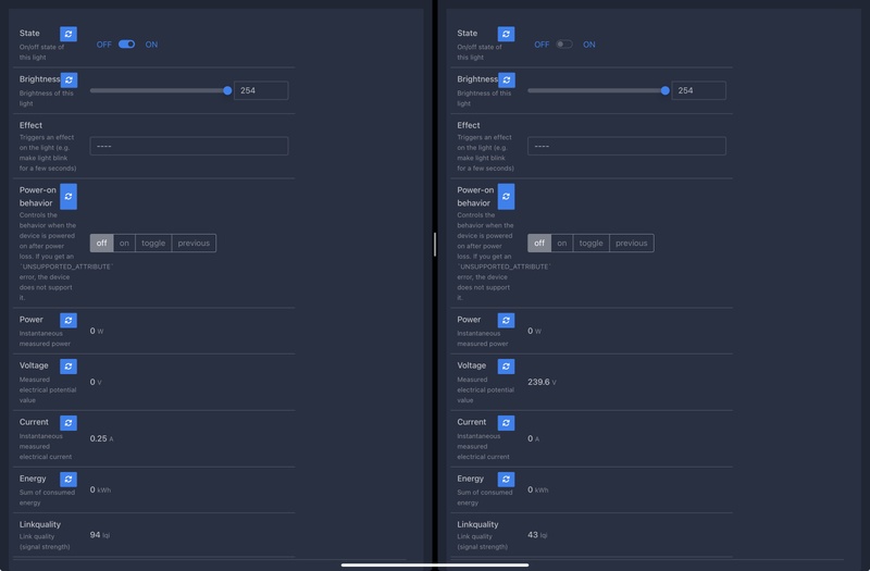

QempZoR schreef op woensdag 18 september 2024 @ 18:53:
En als je ze zonder ext. def. koppelt; en aanzet en een lampie ofzo aanhangt. Verspringen de 0'lletjes dan?
Bij mij bleven ze volgens mij ook wel op 0 of NA staan, totdat ik mn iPad ging laden.
Ik zie nu dat één van de twee plugs alleen current laat zien. De andere plug alleen voltage.
De power state wordt ook niet betrouwbaar weergegeven wanneer ik schakel via de fysieke knop. Soms schakelt hij in de interface netjes mee, maar even later werkt dat niet meer.
Afbeeldingslocatie: https://tweakers.net/i/vUTJFfw7QXf8mgiQMHvG1q36THI=/800x/filters:strip_icc():strip_exif()/f/image/soj7v5EXjLqePDuVKDcBoTXZ.jpg?f=fotoalbum_large
[ Voor 24% gewijzigd door basvanderploeg op 18-09-2024 19:13 ]

basvanderploeg schreef op woensdag 18 september 2024 @ 19:04:
Met Z2M versie 1.40.1?
Ik zou die van mij zo eens resetten en kijken of ze iets anders doen dan eerder zonder ext def.
Firmware versie volgens Z2M is bij mij trouwens 2.4.34
Smarthome - HomeAssistant | Zigbee2MQTT | Homekit | Philips Hue | Synology | Unifi
  • basvanderploeg
  • Laatst online: 00:20
QempZoR schreef op woensdag 18 september 2024 @ 19:14:
Ja, hier ook 2.4.34 en Z2M 1.40.1.

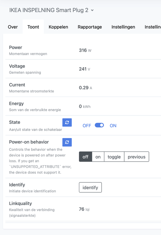

Kon het niet laten om m'n vrije uurtjes vandaag te gebruiken om de wattage en kWh te fixen, denk dat het gelukt is :)
Afbeeldingslocatie: https://private-user-images.githubusercontent.com/18113225/368725637-15e8fc37-0ff7-41b1-91a4-e3bc32d2a3b2.png?jwt=eyJhbGciOiJIUzI1NiIsInR5cCI6IkpXVCJ9.eyJpc3MiOiJnaXRodWIuY29tIiwiYXVkIjoicmF3LmdpdGh1YnVzZXJjb250ZW50LmNvbSIsImtleSI6ImtleTUiLCJleHAiOjE3MjY2OTEyNTgsIm5iZiI6MTcyNjY5MDk1OCwicGF0aCI6Ii8xODExMzIyNS8zNjg3MjU2MzctMTVlOGZjMzctMGZmNy00MWIxLTkxYTQtZTNiYzMyZDJhM2IyLnBuZz9YLUFtei1BbGdvcml0aG09QVdTNC1ITUFDLVNIQTI1NiZYLUFtei1DcmVkZW50aWFsPUFLSUFWQ09EWUxTQTUzUFFLNFpBJTJGMjAyNDA5MTglMkZ1cy1lYXN0LTElMkZzMyUyRmF3czRfcmVxdWVzdCZYLUFtei1EYXRlPTIwMjQwOTE4VDIwMjIzOFomWC1BbXotRXhwaXJlcz0zMDAmWC1BbXotU2lnbmF0dXJlPThjMjlkNDIyMjBjYTQwYmY1Mzk2YWQzNDQ4YzkzODZmMzc4ZTNhN2MzMzBkNjgzOTczNjViN2Y4YmQ1YTM4ZTAmWC1BbXotU2lnbmVkSGVhZGVycz1ob3N0JmFjdG9yX2lkPTAma2V5X2lkPTAmcmVwb19pZD0wIn0.tLZskmP_Nr_5-_4kicj6MwS8eyWijGTuPVq_h8NUYFk
Uiteraard weer in jouw issue terug te vinden :Y)

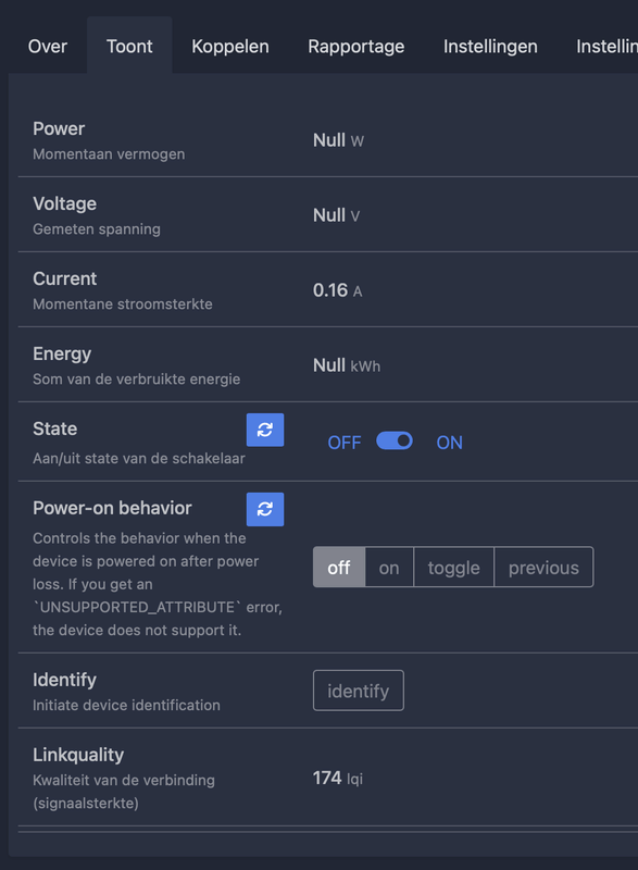

Boven de 1000w lijkt het goed te gaan bij mij, maar als ik nu mijn ipad laad (of iets anders onder de 1000w is het weer x10
Afbeeldingslocatie: https://tweakers.net/i/7ECtp_SStIHeQnW3l_crQFQJhvk=/full-fit-in/4920x3264/filters:max_bytes(3145728):no_upscale():strip_icc():fill(white):strip_exif()/f/image/dmLNCoRZEcipxuBgnjRQmDTg.jpg?f=user_large
Afbeeldingslocatie: https://tweakers.net/i/9C7plLfAwXBpTIB-3cX0RZrHhdo=/800x/filters:strip_icc():strip_exif()/f/image/gbh0RzAkoa37maq7s9Xmn3ki.jpg?f=fotoalbum_large

Helaas... De data lijkt gewoon niet binnen te komen.
De plug die zónder external definition het juiste voltage liet zien, laat dat mét de external definition het voltage x10 zien. Alle andere values blijven "0" of "null".
Afbeeldingslocatie: https://tweakers.net/i/BemzkIawcGnKxvRls9IvVXGOYc8=/x800/filters:strip_exif()/f/image/Dn9Ooc2bkYvpNit0MI0Mxw0l.png?f=fotoalbum_large
Bij de andere plug werkt alleen current...
Afbeeldingslocatie: https://tweakers.net/i/j5KTDL11ufCV-IzG-C5x_rp2ISo=/x800/filters:strip_exif()/f/image/4eFHq4mVO2VChX9Bt8IxtjVK.png?f=fotoalbum_large
Inmiddels al meerdere malen opnieuw toegevoegd. Z2M herstart. De VM herstart.
Aangezien bij vrijwel iedereen hier alle data direct binnenkwam begin ik me af te vragen of het aan de plugs zelf ligt.

Je moet de plug wel aanzetten om het aantal watt te kunnen meten ;)

Plug 2:
Power 316W (met 29W Apple USB-C lader, klopt dus niet)
Voltage 241V (bij deze klopt het voltage dus wél)
Current 0.24 A
Afbeeldingslocatie: https://tweakers.net/i/_o3CYjc5XYf8vTFOaRQmhoegs4M=/x800/filters:strip_exif()/f/image/Xt35HVZbgBeWWBFqfW17zPwj.png?f=fotoalbum_large
Wat ik vooral vreemd vind is dat de twee plugs met dezelfde instellingen een ander voltage laten zien.

Oei.. Dit klinkt niet veel belovend lijkt me. De data output lijkt dus echt per device/batch te verschillen...
Want dit moet toch wel device gerelateerd zijn; en niet Z2M (dat de data niet goed gelezen wordt qua Power kan ik dan nog inkomen; en kan wellicht in Z2M wel geifxt worden. Maar dat de Voltage bij de ene plug wel goed is en bij de andere niet, met dezelfde settings geeft me niet heeel veel hoop...)
Ik heb zelf helaas geen Dirigera hub, maar zou wel heel benieuwd zijn hoe die 2 nieuwe plugs van je zich daarop gedragen.
fwiw: Mijn 3 plugs komen van Ikea Amsterdam West met batchnummer 2422

Om dan weer on topic te blijven, heeft iemand al tests gedaan m.b.t. de betrouwbaarheid? Las ergens anders op internet dat deze redelijk zijn, zo 4 a 5 procent hoger dan een betrouwbare meter.
  • QempZoR
  • Laatst online: 22:16
Rembock schreef op dinsdag 24 september 2024 @ 16:43:
@Gizz thanks, ook volledig mee eens hoor :)
Zoe mijn post
Inmiddels de broodrooster ook op een TPLink P115 geha. Die geeft zn 885w..
Helaas geen andere geijkte meter. Maar de Ikea lijkt me dus best wel aardig
