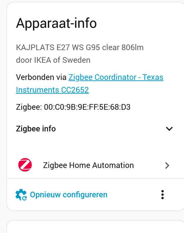

  • Undersound3
  • Laatst online: 23:03
Undersound3 schreef op zondag 12 april 2026 @ 21:34:
Even wat meer gelezen erover en lees veel over problemen met de kajplats maar in principe zou een matter lamp (in een tuinlamp b.v.) halverwege het huis en het tuinhuis kunnen dienen als onderdeel van het mesh netwerk. Wel moet deze altijd stroom hebben dus aan/uit worden gezet met een smart switch. Ik lees ook over stekkers die hiervoor goed te gebruiken zijn maar dat word in de tuin een beetje lastig...
Het verklaart echter niet waarom de thermometer wel goed werkt maar zoals gezegd dat lees ik meer maar dat echt specifiek problemen zijn met de kajplats. Misschien zwakker signaal doordat ze in een armatuur zitten?

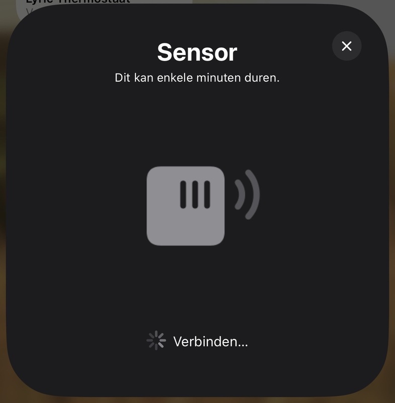

Ok even een vervolg hierop :). Met dank aan onze AI vrienden
OPGELOST. Het was geen bereikprobleem maar frequentie-overlap tussen mijn eigen wifi en Thread.
Thread gebruikt 802.15.4 in de 2,4 GHz-band, dezelfde band als wifi.
Omrekenen:
Thread-kanaal K -> 2405 + 5 x (K - 11) MHz
wifi-kanaal N -> 2407 + 5 x N MHz, 20 MHz breed, dus midden +/- 10
Mijn situatie:
Thread kanaal 18 = 2440 MHz
Asus in tuinhuis kanaal 8 = 2447 MHz -> beslaat 2437-2457 MHz
Die 2440 MHz zat dus midden in mijn eigen wifi-kanaal, met een accesspoint op een paar meter afstand. In hetzelfde tuinhuis hangt ook nog een Imou-camera (802.11b/g/n, dus 2,4 GHz-only) die daar continu video overheen stuurt. Een Thread-sensor op batterijen zendt met een fractie van een milliwatt en moet 15-20 meter overbruggen; die verliest dat gevecht.
Wat wel en niet het probleem was:
- afstand niet: 15-20 meter vrij zicht is ruim binnen bereik
- batterijen niet: die waren leeg als GEVOLG - een Thread-eindpunt dat zijn netwerk niet vindt gaat continu scannen en put zich daarop uit
- extra Thread-router niet nodig gebleken
Oplossing: de Asus van kanaal 8 naar kanaal 1 gezet (2402-2422 MHz).
Daarna koppelde de sensor meteen, vanaf exact dezelfde plek waar het
daarvoor drie keer mislukte.
Voor Thread-kanaal 18 moet je 2427-2457 MHz vrijhouden. Dat zijn wifi-kanalen 5 t/m 8. Veilig zijn kanaal 1 (2402-2422) en 11(2452-2472). Zet de kanaalbreedte op 2,4 GHz ook vast op 20 MHz -op 40 MHz smeert je wifi alsnog over je Thread-kanaal heen.
Zelf nameten:
wifi-kanalen : nmcli dev wifi list (Linux), of een wifi-analyzer-app
Thread-kanaal: in Home Assistant is dat Matter-attribuut 0/53/0, of de sensor <apparaat>_thread_channel (staat standaard uit)
Ik heb twee kanalen tegelijk aangepast: de Asus van 8 naar 1, en de KPN-box van 6 naar 11. Strikt genomen zijn dat twee variabelen. Maar de KPN-box kwam in het tuinhuis binnen met signaal 30 en de Asus met 95 — die laatste is overduidelijk de dominante factor.
Hopelijk heeft iemand er wat aan in de toekomst :)
[ Voor 6% gewijzigd door Undersound3 op 16-09-2026 19:05 ]

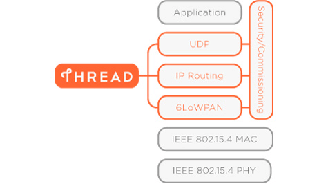

Dit is (vind ik) een heel duidelijk artikel met heldere grafiek over het voorkomen van overlappende 2.4 GHz kanalen: https://matter-smarthome.de/en/practice/10-tips-for-a-stable-thread-network/
Bottom line: zorg dat je wifi op kanaal 1, 6 of 11 zit en zorg ervoor dat je zigbee / thread op 15, 20 of 25 zit. Als je beide hebt uiteraard elk op een ander kanaal.

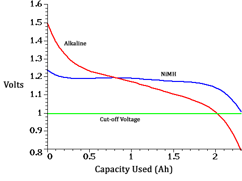

Zijn het "always ready" oid oplaadbare batterijen? Normale NiMH batterijen hebben een hele hoge zelfontlading, en zijn sowieso weer leeg na een paar weken, ook als je ze weer in het doosje stopt na opladen.
Sanyo Eneloop waren de eerste NiMH batterijen met lage zelfontlading, maar inmiddels zijn er een stuk meer. Maar wat "laag" is, daar verschillen de meningen nog wel over. Ik heb er ook wat Energizer, een redelijk A-merk, maar die lopen in 6 mnd weer leeg.
De Ikea oplaadbare batterijen zijn prima wat betreft zelfontlading (minder goed wat betreft capaciteit), ik zou die gebruiken.
  • Gizz
  • Laatst online: 21:37
Gizz
Dunder-Mifflin, Inc.
@Gunner ik zou eerder kijken hoe lang je apparaat het blijft doen, dan nauwlettend het percentage in de gaten houden. Verschillende batterijchemiën hebben elk hun eigen ontlaadcurve en het is de vraag of de Timmerflotte een andere spanningsreferentie gebruikt voor alkaline dan het doet voor nimh:
Afbeeldingslocatie: https://tweakers.net/i/O2f8Dm3LORk1UNEiJG-Dcwu09ok=/fit-in/4000x4000/filters:no_upscale():gifsicle():strip_exif()/f/image/5sGjA6rqr3DqnJFmvQ9XgOzr.gif?f=user_large
Als IKEA uitgaat van altijd oplaadbare batterijen (dat is wat ze zelf aanraden), dan is een spanning van >1.25V gelijk aan 100%. Daar blijft een alkaline-batterij heel lang boven, waardoor hij heel lang 100% zal aangeven om dan later 'opeens' sneller dan nimh in elkaar te zakken. Terwijl nimh heel snel iets lager uitkomt dan de spanning die als 100% opgeladen wordt gezien, om vervolgens heel lang nauwelijks verder te zakken.
Kortom: de resterende capaciteit van een batterij bepalen door de spanning te meten is onnauwkeurig nattevingerwerk. En die percentages worden ook nog eens vager door met twee verschillende batterijchemiën te werken. De capaciteit bepalen kan wel nauwkeuriger, door hardware te gebruiken die telt hoeveel energie er al verbruikt is, maar dat kost meer geld dan simpelweg de spanning meten en er een percentage van toveren :)
Niet druk maken om die percentages.

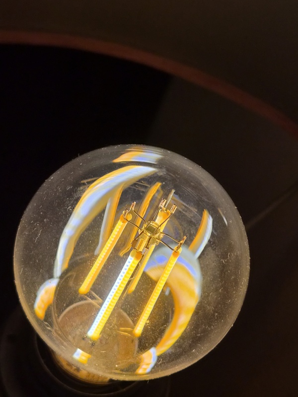

Zojuist een foto gemaakt van de Kajplats filament E27 in actie. Even serieus, hoe kan iets als dit als goed/voldoende worden gevonden door Ikea? :? Tradfri had dit totaal niet en eerlijk gezegd heb ik dit überhaupt nog nooit in mijn leven gezien bij LED.
Afbeeldingslocatie: https://tweakers.net/i/Eqtfkr1sON0NxSdg4H4ZVh8zgr4=/x800/filters:strip_icc():strip_exif()/f/image/zqOmA8EI1FtFkcj05dIgvaSI.jpg?f=fotoalbum_large
Afbeeldingslocatie: https://tweakers.net/i/L2aYWPSK6LMbJLX2dTmbUdPM6lc=/x800/filters:strip_icc():strip_exif()/f/image/D860zjyRFgEKSvWGgP3XE7dQ.jpg?f=fotoalbum_large
Wat is het probleem precies?
Je quote mij maar ik heb alleen ervaring met de Kajplats RGB lampen van Ikea. Ik ga niet mee met die mode dat je lamp in het zicht zit en je rechtstreeks in de lamp kijkt, ik doe alleen aan diffuus licht en iedereen die zich er een beetje in verdiept weet dat dat het beste is. De mode schrijft nu anders voor en iedereen hobbelt daarin mee (ook Ikea) maar een filamentlamp komt mijn huis niet in.
  • pk026
  • Laatst online: 17-11 20:48
Als je lichtkwaliteit belangrijk vindt, neem je geen filamentlamp.
Het enige dat ik op die foto zie is een flink contrast en dat is precies wat direct licht doet. Prettig licht is daarentegen diffuus.
  • Hilus
  • Laatst online: 22:26
pk026 schreef op zondag 25 oktober 2026 @ 07:47:
Ik denk dat de dubbele kleurtemperatuur door het dubbele filament bedoeld wordt. Dus op de foto links een uitgesproken blauw-witte kleur, en rechts een geel/oranje-witte.
  • zwaargeschapen
  • Registratie: September 2024
  • Laatst online: 21:16
Hilus schreef op zondag 25 oktober 2026 @ 08:39:
Precies dit inderdaad :)
[ Voor 11% gewijzigd door zwaargeschapen op 25-10-2026 10:23 ]
  • remmuz
  • Laatst online: 18-11 08:16
Dat heb je nou eenmaal met filament lampen. Waarom heb je niet voor de diffuse versie gekozen?
Die is nog 3 euro goedkoper ook.

Zeker niet, dit heb ik nog nooit eerder gezien en heb echt veel filementlampen in mijn handen gehad.
