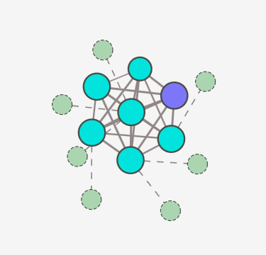

Handig als hulp om je netwerk stabiel te krijgen, de Matter Server app beta van Home Assistant kan een visualisatie geven van het thread mesh netwerk en info over de kwaliteit van de verbindingen. Werkt via Matter dus ook zonder Thread border router (dongle) direct in HA
Afbeeldingslocatie: https://tweakers.net/i/c8qZ-0tJFtpO0ea9kudxhxoINoE=/x800/filters:strip_icc():strip_exif()/f/image/weAZOhXGCeOW0ga2q8eMeJry.jpg?f=fotoalbum_large

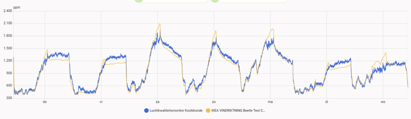

Ik ben in het bezit van een ALPSTUGA luchtkwaliteitsmeter. Deze heeft ongeveer anderhalve week prima CO2-waardes weergegeven (oplopend naar 1600-2000 bij bezoek, teruglopend naar 600-800 de volgende ochtend). Echter, sinds ongeveer een week zijn de metingen veel hoger (1300 als eerste meting in de ochtend). Zelfs buiten meet ie niks onder de 1000. Heb ik een maandagmorgenmodel te pakken? Meer mensen met deze ervaring? De reset met de systeemknop ingedrukt houden laat geen verandering zien.

assasinbats schreef op maandag 9 februari 2026 @ 13:15:
Je zou nog even kunnen proberen om hem 12 uur lang in een schuurtje, ongebruikte kamer met goede ventilatie of voor een open raam te zetten. Volgens de handleiding kan een stabiele meting tot 12 uur duren. En als dat niets doet, zou ik er idd mee terug gaan naar Ikea. De handleiding zegt ook verder niets over het resetten of hercalibreren van de sensor. Met normale buitenlucht zou je rond de 400 ppm moeten zitten (tenzij je uitkijkt op een snelweg oid :P).
Zo scherp als een voetbal!

Reptile209 schreef op maandag 9 februari 2026 @ 13:35:
Goede tip! Ik zet m in een (tochtige) garage. Dat zal m leren :P.
Ik woon niet naast een snelweg oid, hehe.
Ik ben in het bezit van een ALPSTUGA luchtkwaliteitsmeter. Deze heeft ongeveer anderhalve week prima CO2-waardes weergegeven (...)
Voor de zekerheid misschien ook even checken of je de laatste firmware versie hebt? Versie 1.0.15 zit ik nu op. Maar probleem komt mij met 2 alpstuga hier, niet bekend voor. Keer doorblazen kan geen kwaad, zal die even omhoog pieken, maar mogelijke stof enzo eruit. En dan in open raam oid plaatsen idd.
Dit was uiteindelijk de winnende tip. Ik heb hem dagen in de (tochtende) garage gezet. Elke dag dag ging er ongeveer 200ppm af. Toen ie 461 aangaf, heb ik hem weer naar de woonkamer verplaatst (vlak voordat iedereen de hort op was de hele dag). thuiskomend stond deze op 700ish, en in de avond (met twee man thuis) richting de 900. Hij lijkt zich steeds meer te normaliseren. Gisteravond een drukke bedoeling hier op de bank, schiet richting 1700/1800, maar was vanochtend 450ppm.
Volgende opgave is om een thread border router in mn HA op te nemen, zodat het grote uitleesfeest kan beginnen.

Ik heb de ALPSTUGA voor het thread netwerk.
Ik dacht ik een Kajplats om het netwerk te verbeteren maar lees bij https://www.ikea.com/nl/n...-globe-opaalwit-00611307/ in de review:
.... De Kajplats lamp is een end device dus het helpt niet om met meerdere lampen een thread netwerk op te bouwen met bredere dekking...
Zijn dus niet alle Kajplats lampen thread routers?
  • ajbu
  • Laatst online: 02-11 08:04
Theswitch schreef op zondag 22 februari 2026 @ 21:43:
Dit klopt niet, alle Kajplats lampen kunnen Thread routers zijn in een Thread netwerk. Als je dit wil controleren kan je de lampen koppelen in Home Assistant waar je de details van een device kan bekijken.
Verwarring is misschien de naamgeving, Kajplats staat als 'Routing (eligible) end device', Timmerflotte is een 'Sleepy end device'.
Zie de Thread spec:
https://openthread.io/gui...imer/node-roles-and-types
Een Kajplats kan dus zowel end device zijn en router, afhankelijk of er children zijn en routing nodig is

  • Theswitch
  • Laatst online: 02-11 20:53
ajbu schreef op maandag 23 februari 2026 @ 10:00:
Zie de Thread spec:
Ik heb er nu 1. In home assisant zie ik echter:
Afbeeldingslocatie: https://tweakers.net/i/lxuIg8yMNwOtVCS8LVdSyrP66gs=/x800/filters:strip_icc():strip_exif()/f/image/oXiUdGaYOLCXHLFLQlbCTPk0.jpg?f=fotoalbum_large
Dus toch geen routeringsdevice?

Theswitch schreef op zondag 1 maart 2026 @ 15:01:
Zo hee, dat zou waardeloos zijn.
Bij mij wel... geen idee waarom het bij jou anders staat
Afbeeldingslocatie: https://tweakers.net/i/RUOeTwT9I_8FLk51QGLlvpbDfm0=/x800/filters:strip_icc():strip_exif()/f/image/d1EItTkZq5Zuu1uNAz46FUtX.jpg?f=fotoalbum_large

Stefan1987 schreef op zondag 1 maart 2026 @ 16:00:
Even de lamp uit en aan gezet en nu ineens wel een Routeringseindapparaat. Geen idee waarom maar het werkt nu!

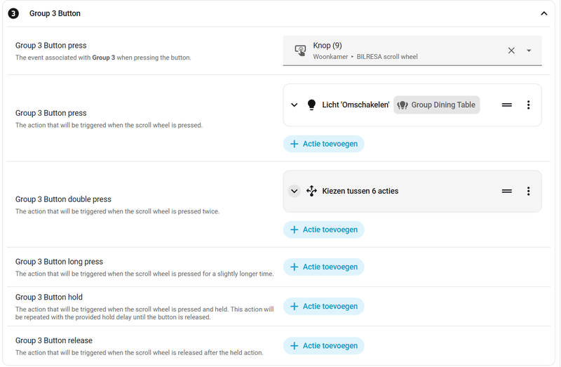

De integratie in Home Assistant is wel aardig. Ik heb een Home Assistant blueprint gemaakt met alle functies, net zoals ik voor al mijn andere afstandsbedieningen heb en dat is fijn mbt configuratie
Afbeeldingslocatie: https://tweakers.net/i/CylKM4LPoWDhyWi0Jz2ftlVqFXI=/800x/filters:strip_exif()/f/image/5pqQV3rU7BTlkpYm2CKcLs39.png?f=fotoalbum_large
Afbeeldingslocatie: https://tweakers.net/i/aFcO0ydYQeS2DFf7KA7ui4tW3-o=/800x/filters:strip_exif()/f/image/EBqilRldRalJJvuV0NKsbcUC.png?f=fotoalbum_large

In de topologie van mijn Thread netwerk zie ik ook dat beide ALPSTUGA's met alle andere routers verbinding hebben. Sterker nog, dat hebben al mijn routers:
Afbeeldingslocatie: https://tweakers.net/i/kIv8uln6d-BqIJIUdCspaEpS8E0=/fit-in/4000x4000/filters:no_upscale():strip_exif()/f/image/x73Cil7FPdfKgZRoWjCGp8Tf.png?f=user_large
Nu heb ik geen perfect geïsoleerde, moderne woning, maar ik zit hier wel in een extreem stedelijk gebied met veel interferentie. De afgelopen 24 uur hebben mijn Unifi AP's bijna 900 andere AP's opgepikt 8)7. Daarom heb ik mijn Thread en Zigbee kanalen ook zorgvuldig gekozen. Thread zit bij mij op 802.15.4 kanaal 15 en Zigbee op kanaal 25. Kanaal 20 zou ook nog een optie zijn, maar de overige kanalen zijn zo goed als uitgesloten om hier een stabiel netwerk op te bouwen.

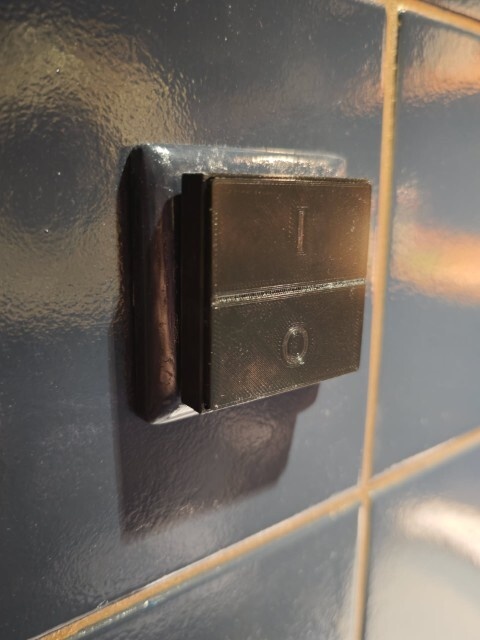

Yes :Y. Ik heb dit model van Makerworld gebruikt. De RODRET was uit elkaar te halen door de voorkant eraf te trekken. Dan komt er een kale PCB uit met twee knopjes.
De foto met strijklicht doet het eindproduct geen eer aan :X. Het is geprint met zwart gloss PETG op een gladde plaat waardoor je alles ziet :F. De I/O zijn geprint met transparant filament. In het echt voelt het resultaat spiegelglad en zie je geen randjes of rare hoekjes. Er is geen extra hardware nodig en het geheel klikt bijzonder stevig vast.
Afbeeldingslocatie: https://tweakers.net/i/7B4tOMh_p8DwwxYvwOoj6OASGgc=/fit-in/4920x3264/filters:max_bytes(3145728):no_upscale():strip_icc():strip_exif()/f/image/hc62OGjqF30bRrQNxHvuAfzo.jpg?f=user_large
Het raampje wil ik nog wel een keer opnieuw doen. Daar reageerde de terpentinehoudende verf met het Gira raampje :F.

Als ik echter de ALPSTUGA vergelijk met de eerder genoemde SCD40 dan zie ik wel een vergelijkbare lijn:
Afbeeldingslocatie: https://tweakers.net/i/a9-9IQaAMs8JDuteegyjca3vEsc=/800x/filters:strip_exif()/f/image/W3hSeGanEhOvUcXnSZMSM2XK.png?f=fotoalbum_large
Blauw is de ALPSTUGA en Geel is een VINDRIKTNING met SCD40
Ik heb een filter op de SCD40 zitten zodat deze metingen wat afgevlakt worden. Tevens moet ik wel de kanttekening maken dat de SCD40 in een hoek van de woonkamer staat waar geen ventilatie of luchtcirculatie is. Deze staat deze sensor op zo'n 1m van ons bankstel. De ALPSTUGA daarentegen staat pal naast een deuropening op 2m van hetzelfde bankstel. Daardoor zou ik verwachten dat de metingen dus lager zouden uitvallen.
