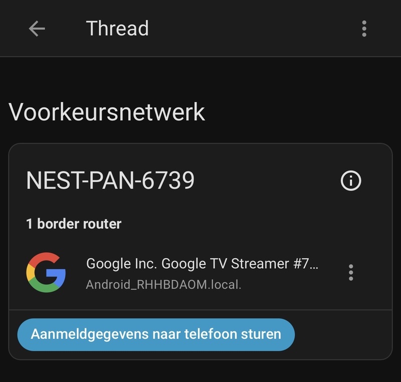

  • mszwolle
  • Laatst online: 29-10 09:49
mszwolle schreef op dinsdag 13 januari 2026 @ 11:51:
Het vreemde is dat ik het nog wel werkend heb gehad (vorige week). Ik kreeg pas bij het (voor het eerst) instellen van het Control Anywhere stukje een mailtje van Ikea met een 6-cijferige code. Ik weet alleen niet meer hoe ik de mogelijkheid heb gehad om het verder te koppelen aan Google Home en/of Assistant.
Het ging mis bij het koppelen van Sonoff ZBMINIL2 dingen, die waren aangesloten en toegevoegd aan de Ikea app. Vervolgens wilde ik in Google Home de nieuwe devices ophalen wat niet lukte, dus denk ik "Ah joh, effe de verbinding opnieuw maken, geen probleem!". Nou, ik voel het nu wel..
Het is opgelost, jaja. In de Google Assistant rechtsboven op het poppetje tappen -> Apparaten -> De Home-app openen. Vervolgens opende gelijk een QR-scan scherm in de Google Home app, met ook de mogelijkheid om de 11-cijferige code uit de Ikea app in te voeren. Daarmee is de koppeling alleen in de Google Home app zichtbaar, er is niets van te zien in de Ikea app.
De koppeling is ook vanuit de Google Home app te starten door op het +je te tappen en dan Apparaat te kiezen.
Jammer dat dit nergens te vinden was en ik er zelf toevallig op moest stuiten. Hoop dat iemand anders er iets aan heeft. :)

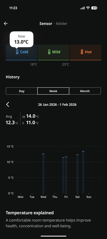

Wat is jullie ervaring met de nieuwe Matter lijn van Ikea? En dan met name de verlichting. Ik heb een Kajplats lamp die zijn verbinding regelmatig verliest. Met de Zigbee lampen had ik nooit issues. Het is na een herstart maar hopen dat hij terugkomt, maar een factory reset en opnieuw toevoegen is ook al nodig geweest
Afbeeldingslocatie: https://tweakers.net/i/gC5LvSzJB5XMyxrY06EU7jhr36w=/x800/filters:strip_icc():strip_exif()/f/image/FAyJppRIRGhE9r5prlpqXeTs.jpg?f=fotoalbum_large

Stefan1987 schreef op dinsdag 20 januari 2026 @ 21:28:
Ik heb hetzelfde, ook als het heel dichtbij de thread border router hangt. Het is heel wisselvallig allemaal. Ik wacht op updates.

Je moet het via Home Assistant koppelen, niet via de dirigera. De dirigera dient alleen als thread border router in dat geval.
  • Orangelights23
  • Registratie: Maart 2014
  • Laatst online: 02-11 08:20
Pinjataaa schreef op vrijdag 30 januari 2026 @ 09:26:
Dus als ik het goed begrijp moet de Dirigera wel in mijn netwerk hangen, maar de sensoren kan ik direct koppelen aan HA? Heb ik daar geen dongel of iets anders voor benodigd?
  • Pinjataaa
  • Laatst online: 03-11 20:13
Pinjataaa
Hit me!
Orangelights23 schreef op vrijdag 30 januari 2026 @ 09:28:
Precies. Ik weet even niet of je de matter plug-in eerst moet installeren of dat het voorgeïnstalleerd is.
Als het goed is staat de dirigera onder thread bij integraties:
Afbeeldingslocatie: https://tweakers.net/i/JoFG1CPKvbjyXO-YprgWyXVP9Eg=/800x/filters:strip_icc():strip_exif()/f/image/XXNilwASQikbNvqxx1wLs9DA.jpg?f=fotoalbum_large
Home assistant gebruikt dat als “dongle”.

Sinds een maandje ongeveer hen ik een VYNDSTYRKA in de kelder staan, maar sinds een paar weken heb ik de de weekoverzichten gaten zitten terwijl dag weergave geen onderbreking aangeeft. Zijn er meer mensen die hier last van hebben?Afbeeldingslocatie: https://tweakers.net/i/YtvSTksrpTOgSHnNPogiYudMAwo=/x800/filters:strip_exif()/f/image/M4AG7bezvNqinWQNqAdscv0j.png?f=fotoalbum_large
Afbeeldingslocatie: https://tweakers.net/i/NbgsJLy1AChnpp5YCzxxLWuuaYA=/x800/filters:strip_exif()/f/image/PXTpeKckqghEwOwdWGpcElcA.png?f=fotoalbum_large
