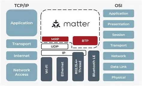

  • Prisma16
  • Registratie: Augustus 2023
Palomar schreef op zondag 14 december 2025 @ 10:04:
In mijn beleving worden wifi netwerken in modems/routers van providers e.d. standaard op 2,4/5GHz gezet, waarbij dus 5GHz gebruikt wordt als je dichtbij het modem bent. Om er zelf invloed op te hebben dat het alleen 2,4GHz is zul je dus een wifi netwerk moeten aanmaken dat alleen 2,4GHz doet.
Al kan het best zijn dat ik het allemaal nog niet helemaal begrijp wat betreft matter en er dus helemaal naast zit ;) Feit is dat het me niet lukte om via mijn telefoon die met wifi 5GHz was verbonden met de IKEA app diverse matter apparaten te koppelen aan de dirigera. Pas nadat ik dat aparte 2,4GHz netwerk had aangemaakt (en mijn telefoon daarmee had verbonden) kon ik apparaten koppelen. Maar waarom snap ik nog steeds niet helemaal, omdat die IKEA matter sensoren/schakelaars helemaal geen wifi gebruiken….
Als je wat meer inzicht wil hebben is het OSI model een goed startpunt.
Afbeeldingslocatie: https://tweakers.net/i/9LrJSVzmxr7vT3iQTz5CjGb5MSs=/fit-in/4920x3264/filters:max_bytes(3145728):no_upscale():strip_exif()/f/image/EQSH4GiAJe0e59gSEWUniPo9.webp?f=user_large
In dit plaatje zie je dat Matter alleen de lagen transport en hoger regelt. Daaronder (netwerk, data en fysiek) kan Matter over Wifi, Ethernet, bluetooth en IEEE 802.15.4 lopen. In 802.15.14 komt je dan weer het door Ikea gebruikte Zigbee en Thread op 2.4 GHz tegen.
Om mee hier over te lezen:
https://www.cardinalpeak....smart-home-standard-works
Wikipedia: IEEE 802.15.4
Nog even een citaat
Matter differs from protocols like Zigbee or Z-Wave and theoretically can function on any IPv6-enabled network. Presently, official support is limited to Wi-Fi, Ethernet, and the wireless mesh network Thread.
bron : Wikipedia: Matter (standard)

Ben(V) schreef op zondag 14 december 2025 @ 13:52:
Ikea heeft gekozen voor matter over thread en doet dus geen matter over Wifi, ethernet of bluetooth.
Wel hebben ze een dual stack radio geïntegreerd die ook Zigbee kan doen, maar uiteraard geen matter over Zigbee.
Zie:
https://matter-smarthome....ion-of-thread-and-zigbee/
Ik heb nog onlangs nog een aantal Trådfri lampen gekocht, omdat ik dacht dat dat met mijn Ikea Zigbee setup het handigste was. Na het lezen van bovenstaand artikel en de discussie hier vraag ik me alleen af of dat wel klopt. Even ter check dus.
Ik neem aan dat de multi-protocol SoC van Qorvo ook in de nieuwe Kajplats Matter lampen van Ikea zit. Klopt het dat deze lampen in Zigbee modus kan krijgen/koppelen door ze 5 keer aan/uit te schakelen? Zo ja dan ga ik er van uit dat ze op deze manier hetzelfde kunnen functioneren als de Trådfri lampen.
En dan hebben de gekochte Trådfri lampen voor mij nu geen meerwaarde en ga ik ze omruilen voor de juiste Kajplats lampen zodra deze er zijn, dan kan ik ook kiezen voor wit spectrum ipv warm wit :). Plus dat ook toekomstbestendiger zijn met Matter aan boord.

Ik heb ook nog snel een paar inspelnings gekocht (zijn nu in de aanbieding), want matter voegt voor mij helemaal niets toe en een dual radio verbruikt alleen maar meer stroom.
Verder lees ik nog veel problemen met matter en thread.
Ook is thread ip based dus voor je het weet bouwen al die leveranciers weer een cloud afhankelijkheid in net zoals ze dat bij wifi gebaseerde iot devices doen en dat is voor mij een "no go".
Zigbee blijft voor mij de "way to go".
