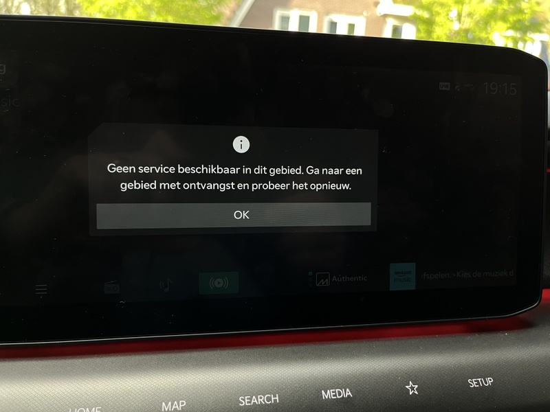

Noppes, niente, nada. Nog nooit een OTA update gezien sinds mijn handmatige navi update in november 2023surfonce schreef op zondag 14 april 2024 @ 09:04:

Als de dealer updates dan zijn dit meestal auto firmware dingen en deze kan je niet mee opvolgen via het centrale scherm, de updates daar slaan op het infotainment systeem.Gies123 schreef op maandag 15 april 2024 @ 15:23:
Noppes, niente, nada. Nog nooit een OTA update gezien sinds mijn handmatige navi update in november 2023. Bij de dealer schijnen er wel een paar updates geinstalleerd te zijn, maar de versienummers zijn ongewijzigd, dus ga ik er vanuit dat er niets gebeurd is.
Volgens mij krijgen we maar twee updates per jaar. Was bij de EV6 ook het geval, één rond de lente en één in de herfst.

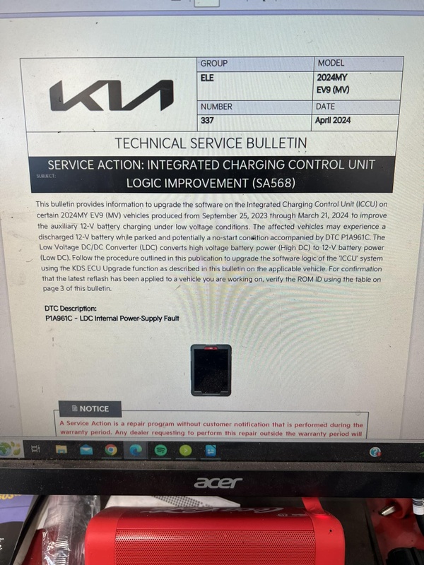

Ook ik had vandaag een lege 12v batterij. Na 6500 km geen problemen te hebben gehad. Heb zelf een jumpstarter dus hij is weer aan de praat. Geen idee waardoor het gekomen is. Gisteravond laat nog gereden en zojuist deed hij niets meer. Ook aan de laadpaal wilde hij niet meer laden. Je moet hem dus echt jumpstarten. Hij heeft alle updates gehad volgens mij.

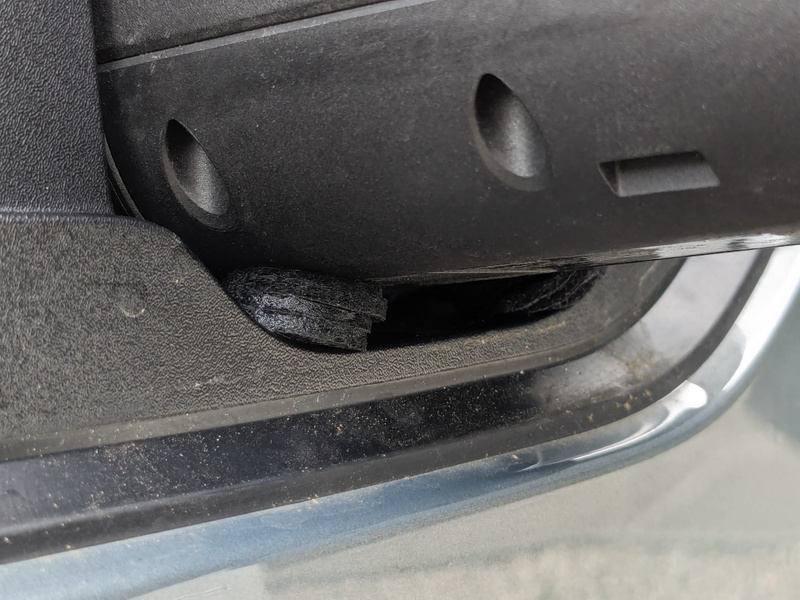

De deurgrepen worden bij mij binnenkort vervangen. Zat ook in de verkeerde batch schijnbaar. Al heb ik hier nog geen problemen mee ondervonden.
Ik wilde net vragen; zijn er recentelijk nog eigenaren van de EV9 getroffen door het 12v probleem? Je leest en hoort er weinig meer van op dit forum, maar op andere fora lees ik toch nog met enige regelmaat dat de auto volledig "dood" is. Ondanks alle updates die doorgevoerd zijn.
Ik blijf het toch bijzonder vinden dat er voor dat probleem dus nog geen definitieve fix is. Of dat het een dusdanig multifactorieel bepaald defect is dat er niet één simpele fix is?
Eenmaal dood wordt geadviseerd de 12v accu in z'n geheel te vervangen. Een eenmaal gecompromitteerde accu schijnt hoe dan ook flut te zijn, ook al krijg je hem via jumpstart weer aan de praat.
Begrijp dat de dealers / KIA hier niet heel vlot in zijn. Bij navraag bij mijn eigen dealer is het antwoord; wij kennen deze problemen (nog) niet bij de EV9's die wij hebben uitgegeven / verkocht.
Plan is in juli richting Zuid-Frankrijk te rijden, maar dan ga je toch met wat samen geknepen billetjes op pad met het gezin als dit soort problematiek nog niet opgelost lijkt te zijn en te pas en onpas lijkt voor te komen.

Wat was jou productie datum? Kan dit een defecte ICU zijn waar veel over gesproken wordt?Diper schreef op dinsdag 16 april 2024 @ 14:43:

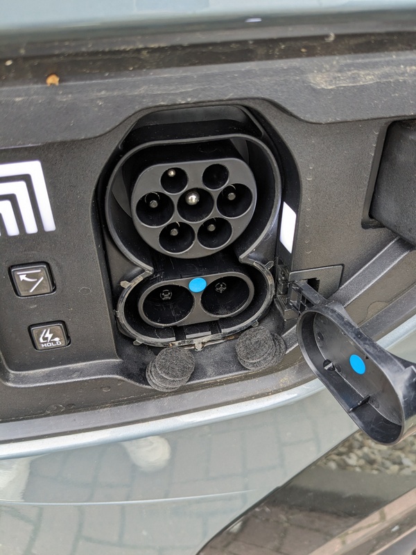

Ondertussen weten we dat de dubbele laadkabel tesla laadstation WEL werkt (met 84 kW) en de andere niet.
ligt dit aan de EV9? Of kunnen andere auto's ook niet met de single cable tesla stations overweg? Want vind het wel onhandig zeg maar.
Is er te checken welke laadstations hoeveel "dubbele" hebben? Ga binnenkort op vakantie in Frankrijk en dan is het wel fijn als Tesla bij de laadmogelijkheden hoort. Zonder dat ik er met 5% aankom en toch een andere laadplek kan gaan zoeken omdat er geen dubbele kabel - stations zijn.
Iemand hier een heldere samenvatting van? Wanneer het wel/niet werkt en aan wie het ligt?

Het Tesla supercharger netwerk is, by far, het beste laadnetwerk dat beschikbaar is. Uiterst betrouwbaar en zeker op drukke reisdagen slechts een kleine kans op filevorming door de aanwezigheid van veel laadpalen per supercharger station. Dat de EV9 er slechts lage laadsnelheden, of zelfs helemaal niet kan laden (v3 en v4 Superchargers), ervaar ik, na de koffiepieper, als het grootste minpunt van de EV9.
Ook de EV6 en de Hyundai's die op hetzelfde 800 volt E-GMP platform zijn gebouwd hebben een slechte laadmogelijkheid bij de 400 volt Superchargers van Tesla.
Een Porsche Taycan, daarentegen, ook een 800 volt platform, kan wel met 150 kW laden bij alle Tesla Superchargers. De Taycan is namelijk onboard uitgerust met een tweede 400v charger (overigens wel een fabrieksoptie, zoals alles bij Porsche).
Ik zou dus niet willen concluderen dat de "schuld" volledig bij Tesla ligt. De schuldige is de combinatie van E-GMP en Tesla superchargers. Kia / Hyundai hebben, om de kosten van een tweede 400v onboard charger te besparen, een truukje bedacht. De 400v die de Tesla Supercharger geeft wordt via de inverter en motor van de auto verhoogd richting de benodigde 800v. Dit resulteert in een maximum laadsnelheid van 86 kW. Niet heel snel, maar die snelheid wordt wel volgehouden tot boven de 80% SoC (State of Charge), dus in 45-60 minuten heb je de EV9 wel weer bijna vol zitten. In combinatie met bijvoorbeeld een lunch toch wel okay, vind ik.
Nadeel is wel (en dat wijt ik wel aan Tesla), dat de v3 en v4 Superchargers dit niet kunnen. De laadsessie start wel, maar wordt vaak snel afgebroken. Dit zal hopelijk nog door Tesla in orde gemaakt kunnen worden.
Waar staan dan de oudere v2 Superchargers, die wel stabiel 86 kW leveren aan een EV9?
Deze oudere laadstalls zijn te herkennen aan het feit dat ze 2 laadkabels hebben (1 met een CCS laadstekker, en 1 met een Tesla "Type2" laadstekker). Ze geven een maximum laadsnelheid van 150 kW (EV9 dus maximaal 86 kw), ook aan Tesla's. Een voorbeeld van een Tesla Supercharger station op de laadkaart van Tesla :

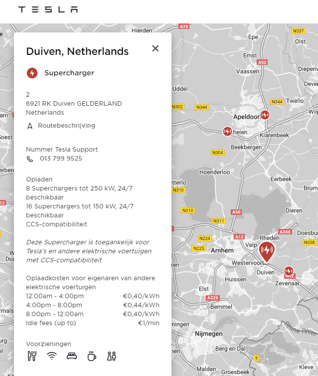

:fill(white):strip_exif()/f/image/0eay8QWeFs9E5iY3B1HskSKQ.png?f=user_large)
Dit Tesla Supercharger station in Duiven heeft:
- 8 Superchargers tot 250 kW (dit zijn v3 of v4 Superchargers)
- 16 Superchargers tot 150 kW (dit zijn de v2 Superchargers)
De EV9 kan hier dus laden met 86 kW aan één van de 16 v2 Superchargers.
Het is inderdaad jammer, maar Tesla laders kunnen we gewoon het beste vermijden. Tot dat v4 (met v4 infrastructuur) de standaard is, maar dat zal nog wel heel wat jaren duren.
thanks! en probleem wordt dus groter als er meer V3 laders komen.... . Totdat Tesla het gaat oplossen.
Dat dacht ik ook als je 215 piek kan halen bij Ionity 😇blinded schreef op woensdag 17 april 2024 @ 10:14:
86 kW is nu ook niet wat je wil op een road trip tenzij je stopt om te eten idd
Wat staan knoeien aan 80kw 🤪

Binnenkort heb ik ook een afspraak voor een aantal updates die niet via OTA gaan. Ik hoop dat er een update tussenzit om het "niet via OTA te gaan op te lossen".
Als ik het zo lees erg veel gezeik met deze wagen. Die 12v problemen zijn voor mij een reden om helemaal vaan ev6 of 9 te overwegen.

Dan heb je niet goed begrepen wat biggerfoot bedoelde. De v2 Superchargers van Tesla kunnen de EV9 stabiel laden op 86 kW. De v3 en v4 Superchargers verbreken de laadsessie met een EV9 al snel.Jeroenneman schreef op woensdag 17 april 2024 @ 15:54:
Het is niet aan Tesla om dat op te lossen.
Beetje raar dat de schuld bij Tesla wordt gelegd.
Dat problematische verschil tussen de v2 Superchargers enerzijds en de v3/v4 Superchargers anderzijds kan alleen door Tesla opgelost worden. En door Tesla is ook bericht dat ze er mee bezig zijn.

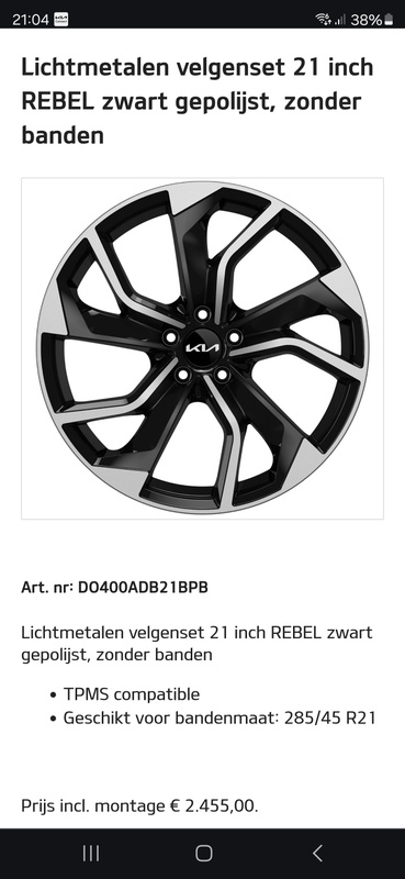

Als iemand interesse heeft in een setje 21” van een GT-line. Ze zijn/komen beschikbaar.
Nogmaals ff promoten.
We trippen door Frankrijk komende dagen, wat opvalt en meteen een tip/vraag icm met de snelladers. Als we de snellaadkabel erin stoppen en pas aanbieden mislukt het in 100% van de gevallen (ionity Lidl en nu Atlanta.
Als we de laadkabel ‘optillen’ tijdens de initiatie fase, dan werkt het wel.
Fastned gaf ook al aan dat Kia hier veel last van heeft.
Herkenbaar?
Herkenbaar?
Heel herkenbaar. In Duitsland ook vrijwel alle keren nodig geweest bij snelladers. Door gewicht zakt hij uit en kan niet goed vergrendelen
Heb het maar 1 maal gehad bij een precies oude Ionity lader. Moest het ook wat optillen/vasthouden tot hij klikte. De andere 7 keer gewoon plug en chargebiggerfoot schreef op zaterdag 20 april 2024 @ 14:02:
Herkenbaar?

Iemand enig idee hoe ik dit op los? Amazon music deed het tot gisteren prima. Nu steeds deze melding daar waar ik wel gewoon internet heb. Op meerdere plekken getest, steeds deze melding. Al een keer mijn account opnieuw toegevoegd maar zonder resultaat.

Toevallig in het buitenland geweest en sindsdien een probleem? Ik heb begrepen dat de GSM module soms in een status terecht komt dat hij niet meer communiceert met het netwerk. En dit schijnt te kunnen gebeuren zodra je een landsgrens overgaat.Iemand enig idee hoe ik dit op los? Amazon music deed het tot gisteren prima. Nu steeds deze melding daar waar ik wel gewoon internet heb. Op meerdere plekken getest, steeds deze melding. Al een keer mijn account opnieuw toegevoegd maar zonder resultaat.
In deze Youtube video van iemand uit Polen kan je zien hoe je in het maintenance menu kan komen en hoe je (uitsluitend) het modem reset. Ik heb het zelf nog niet geprobeerd (nog niet nodig gehad):
YouTube: Kia EV9 - Modem reset, Kia Connect application in the car activate p...
Dit alles geheel op eigen risico natuurlijk 😀
Nee niet in het buitenland geweest. Daarnaast denk ik niet dat ik deze reset nodig heb. Ik zie namelijk dat ik met het internet verbonden ben. Lijkt hem echt te zitten in de Amazon applicatie…Nestorix schreef op zaterdag 20 april 2024 @ 21:50:
Herkenbaar?
thuis nooit het probleem gehad (vaste draad/stekker Zappi)karel_vdv schreef op zondag 21 april 2024 @ 11:02:
Ik moet zelfs bij mijn thuislader de kabel altijd eventjes omhoogduwen vooraleer hij wil koppelen.
van de +-10x snelladen (vooral buitenland) heb ik het maar een keer moeten doen (in België Allego).
Zeer herkenbaar... Ik had tijdens mijn trip gebruikt gemaakt van de viltjes, maar op een andere manierbiggerfoot schreef op zaterdag 20 april 2024 @ 14:02:
Herkenbaar?
Het ziet er niet uit, maar werkte wel
:strip_exif()/f/image/2T7qNzfJYaQtulcVfToAtE87.jpg?f=fotoalbum_large)
Je zou toch denken dat zo'n contrastekker een standaard stuk is. Is elke fabrikant daar nu zijn eigen ontwerp voor aan t maken...moet toch een productie error zijn.
Ik heb er thuis nooit last van. Dit met een Alfen Eve Pro. Altijd goed contact. Ik heb het onderweg 1 keer gehad, waarbij de laadsessie niet goed wilde starten als ik de kabel niet vast hield. Dit was volgens mij ook bij een oudere lader van Ionity. Misschien dat sommige exemplaren er meer problemen mee hebben, maar dus zeker niet alle auto's.
Hebben jullie trouwens ooit gemerkt dat de lane change assist op sommige stukken snelweg steeds aan en uit gaat? Het was laatst met name op de A6. Ik weet niet of dit op basis van GPS gaat of dat de sensoren kijken of de weg voldoet aan de eisen.
Ik heb er ook last van bij mijn Victron EV Charging Station NS met een Mennekes Mode 3 Type 2 32A laadkabel,
Nog geen andere laadopties gebruikt. Nog geen viltjes geplakt.
Edit: Self-Adhesive Felt Pads besteld, beetje overkill maar hiermee kan ik het netjes afwerken.

Goedemorgen allemaal! Ben even benieuwd of iemand dit type velg(of volledig zwart) heeft gekozen bij zijn/haar/hun EV9?
:strip_exif()/f/image/8x3hk0my4WVJZxKT9AtcMoAh.jpg?f=fotoalbum_large)
Waanzinnig duur in de KIA shop, dus dacht ik ga online op zoek naar die velg, GMP Rebel lijkt hier toch wel verdacht veel op(zelfde typebenaming is geen toeval), Giva gemaild waarom ze deze niet aanbieden voor de EV9, reactie:
Dank voor uw interesse. Het draagvermogen van de Rebel is 800 kg.
Dit is waarom deze niet in de shop bij uw auto getoond wordt.
Toen aangegeven dat KIA zelf wel iets aanbiedt dat er verdacht veel op lijkt.
Nogmaals gecheckt wat aslast is van auto en of hij echt wordt aangeboden door KIA voor EV9, maximale aslast (achter) is 1860 kg, 2x800kg is dus veel te kort!
Hoop niet dat de velg veel is geplaatst en mijn zoektocht naar een mooie zomerband velg gaat verder.

Ik heb nog altijd ruzie met mijn ICCU, maar "helaas" niet de symptomen waar deze TSB oplossing voor biedt... We wachten af.
Ik had al een afspraak staan voor het uitvoeren van updates (omdat dat OTA niet schijnt/lijkt te werken). Net een paar dagen voor die afspraak heb ik een lege 12V accu. Dit gebeurde nadat 2/3 weken geleden de auto plotsklaps met problemen kwam (koffiekopje, zwart scherm, etc) die ik de eerste 5000 km niet had.
De onderstaande lijst is de lijst van updates die er sinds 5 februari zijn (dat is de datum waarom de dealer vlak voor de levering alle toen beschikbare updates erop gezet had waardoor toen het koffiekopje probleem voorbij was en ook wireless Apple Carplay beschikbaar was).
Het is dus een flinke lijst en ik zie zeker een paar dingen erop staan die gerelateerd aan de problemen lijken te zijn. Wat ik nog steeds niet begrijp is waarom bij mij (en anderen op dit forum) de problemen 2 tot 3 weken geleden plotseling begonnen: Is dit een mislukte OTA update van KIA geweest? Is dit het gevolg van een bijna lege accu als gevolg van een ander probleem? Is dit een software bug met overlopende tellers of zoiets? Niet duidelijk.
De auto staat nu nog bij de dealer dus ik ben benieuwd of er nog meer updates bij zijn gekomen ondertussen.
Ik had geprinte versies gekregen van de dealer dus de onderstaande tekst is met foto-tekst herkenning overgezet. Ik heb het niet uitgebreid gecontroleerd op fouten.
Opvallend is dat er op de laatste TSB een Nederlandse tekst bijstaat om duidelijk te maken dat de update voor de linker en de rechter koplamp moet gebeuren. Blijkbaar vond KIA Nederland het niet duidelijk genoeg voor onze Nederlandse monteurs. Overigens bijzonder dat elke koplamp zijn eigen software update nodig heeft.

Dus het leeglopen van de 12v accu kan veroorzaakt zijn doordat we te vaak op "Start Charging" in de Kia app hebben gedrukt?VCU UPGRADE: OPERATION LOGIC IMPROVEMENT FOR 12V BATTERY
KCE23-16-E162-MV1 | Service Action
BACKGROUND
This bulletin provides instructions for updating the VCU (Vehicle Control Unit) software to correct an issue whereby the EV9 (MV1) may remain in charge mode after charging is complete if "Start Charging" is pressed repeatedly via the Kia Connect app during a full charge, resulting in the 12V battery discharging during extended parking.
Zelf heb ik gelukkig nooit met een lege 12v accu gestaan, maar is dit plausibel bij degenen die wel een lege 12v accu hebben gehad?
Ik heb dat "Start Charging" maar 1 keer gebruikt. Ik heb wel ingesteld staan dat het chargen pas 's nachts om 0:00 begint maar dat is ingesteld in de auto en gaat dus automatisch.Gasoline1234 schreef op dinsdag 23 april 2024 @ 12:46:
Er zijn nogal wat systeem onderdelen die blijkbaar de 12V leeg kunnen trekken, zelfs tot aan koplampen die uit staan 😀
Ik ben ook wel benieuwd wat het 6 weken op zee staan van die auto's gedaan heeft met de batterij. Ik neem aan dat ze deze tijdens de overtocht niet losgekoppeld hebben. Zouden ze bij het lossen elke auto gestart hebben met een booster accu erbij?

Ik nu dus wel, gisteren was hij dood, en heb ondertussen al weken alle mogelijke zaken al UIT staan, inclusief de QI lader in de middenconsole, de OBD dongle eruit, vinger sensor, digi key, de dashcam eruit etc..Gasoline1234 schreef op dinsdag 23 april 2024 @ 12:46:
Die In-Cabin-Camera software upgrade zal er dus voor moeten zorgen dat de koffiepieper niet oneindig door gaat (relaxes dismissing). Blij mee. Hopelijk gaat ie zich dankzij deze upgrade ook veel minder snel melden.
Ik zie wel dat ze ook met hele andere en onverwachte modules aan het rommelen zijn (koplamp CU’s) omdat die ongewenst in actieve, stroom verbruikende modus gaan. Blijft het nog een vraag waarom de 12V dan niet gewoon goed en vroeg genoeg ondersteund wordt vanuit de hoofd accu en/of de laadpaal.
Nee, lijkt me complete BS. En bij mij zeker niet.Gasoline1234 schreef op dinsdag 23 april 2024 @ 12:46:
En wie zou dat doen? Na 1 of 2 foutmeldingen ga ik wat anders leuks doen…
Een issue zoals leegloop door een Koplamp control unit of iets anders lijkt me veel eerder een plausibele oorzaak.
