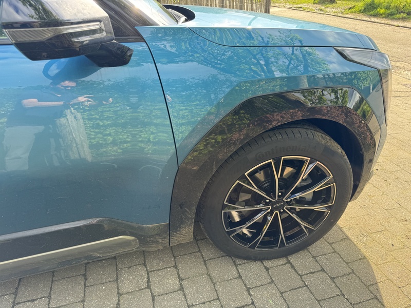

Ik heb vorige week een steentje op de zwarte sierstrip gekregen en er is een brokje af. Even afwachten wat de garage zegt, 340 euries om het stuk volledig te vervangen maar mss kunnen ze het herstellen.
Ik overweeg om PPF te laten installeren want idd heel erg gevoelig voor steenslag. :'(
.Afbeeldingslocatie: https://tweakers.net/i/uZ_OACxgeVMSw7g2U_1mgQ67Bbw=/x800/filters:strip_icc():strip_exif()/f/image/IGP1hmsKx0ayqWze4zqMt6qF.jpg?f=fotoalbum_large

pepperke schreef op woensdag 24 april 2024 @ 17:16:
.[Afbeelding]
Balen, zeg. Heel zichtbaar. Ben benieuwd of het te herstellen is, en zoja, hoe duur.

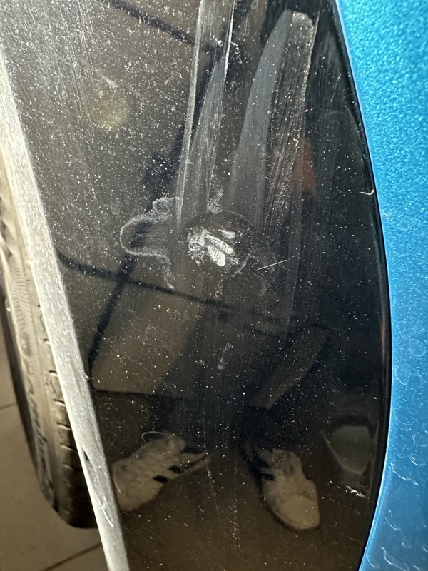

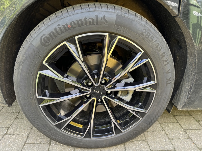

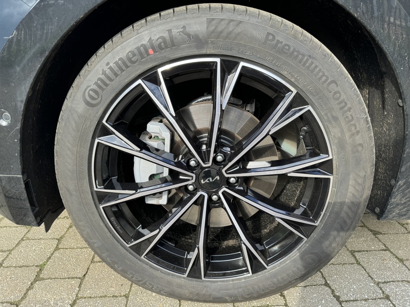

.[Afbeelding]
Die plastic wielkasten heb ik van het begin al goedkoop en fragiel gevonden. Toen die vochtplekken er onder zaten had ik er eens over gewreven en er zaten direct krassen op.
Die zwarte lijsten aan de deuren zijn van hetzelfde materiaal en bij het polishen had ik ook al een kras ergens.

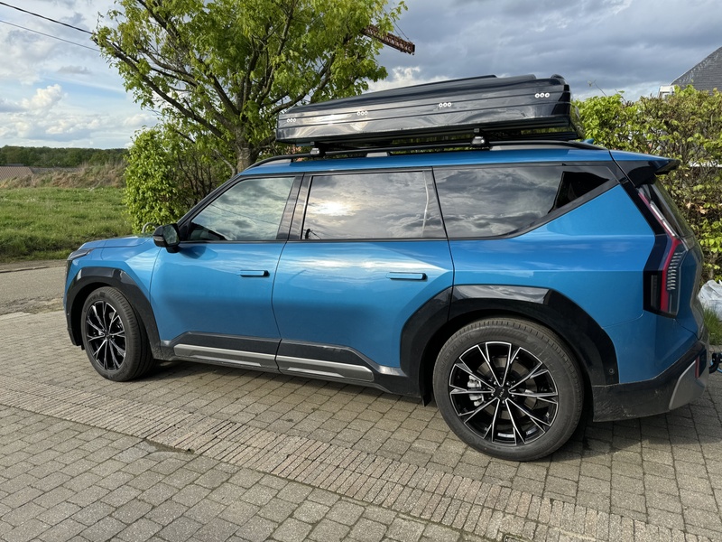

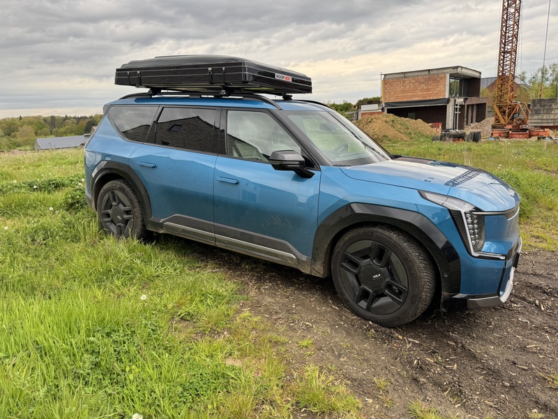

Afbeeldingslocatie: https://tweakers.net/i/Ybwp1qwfsIVgKFT-yE8MxHTxtqA=/800x/filters:strip_icc():strip_exif()/f/image/qPv1iTgG9MSt1w1uptOJHogn.jpg?f=fotoalbum_large
Afbeeldingslocatie: https://tweakers.net/i/us6IlYtfLYPP4Mt81BL8lvlVXC4=/x800/filters:strip_icc():strip_exif()/f/image/GeLbeDHIUKaXTWoOELBT4HyL.jpg?f=fotoalbum_large
Vandaag voor het eerst onze daktent op de EV9 gezet. Vooral om eens te testen wat onze daktent als extra verbruik gaat geven. Deze week 150 km heen en dagje later weer terug van het Hageland naar Zeeland.
Ben benieuwd. We vinden ze alvast zelf wel stoer staan ;)

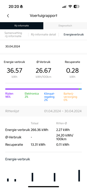

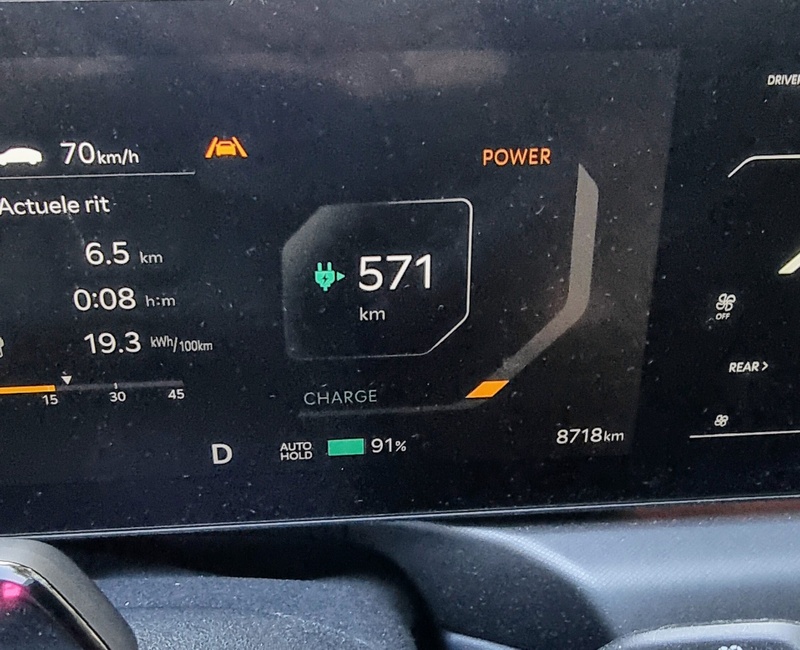

Resultaat van het verbruik over 135 km.
Vnl snelweg aan 125km/u in België en 130/135 km/u in NL
Afbeeldingslocatie: https://tweakers.net/i/BksmeiiZ2QBchEb38a_Hyyat2C8=/x800/filters:strip_exif()/f/image/DKRJa2w9M5uRt293yhnqGvFx.png?f=fotoalbum_large

Dat is geen verkeerd verbruik met een AWD plus dakkoffer. En normaal doorgereden. Valt mij mee, dank voor het delen!

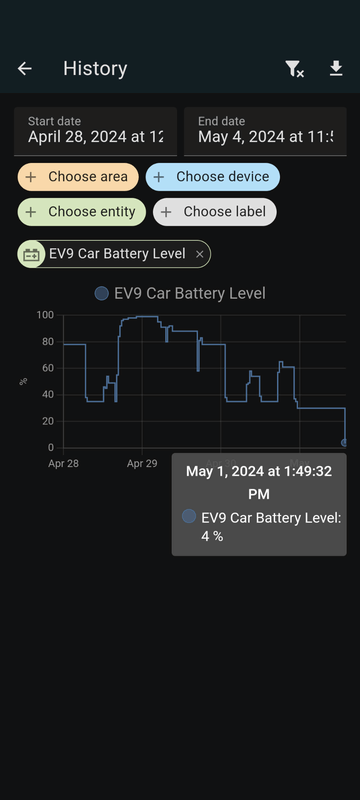

Na vorige week opeens iedere morgen een zwart multimedia scherm... En de koffie cup from hell... Vandaag een lege accu. Na ruim 7500 tevreden en trillingsvrije kilometers... Nu wachten op de pechhulp :(
Toevoeging:
Dit lijkt me ook geen normaal verloop van een accu

  • Freezhost
  • Laatst online: 19-10 10:53
@Tuuan Nee dat is niet best, die accu is defect dat kan niet anders. Dit is die van mij 79% als laagste de afgelopen maand

Oei, dat is balen zeg @Tuuan, hopelijk snel een betere 12V accu erin.
Hoe/waarmee houden jullie de spanning in de 12V in de gaten? Lijkt me ook wel verstandig om te doen ;-)
Met home assistant kun je dit monitoren
  • Tuuan
  • Laatst online: 24-09 12:04
Freezhost schreef op woensdag 1 mei 2024 @ 18:55:
Wat hij zegt ... Hahaha _/-\o_
Via HACS integratie

  • Gasoline1234
  • Laatst online: 06:46
Gasoline1234
EV9 GT-Line Launch Ed.
Hhmmmmm, en Home Assistant is dan misschien juist wel degene die de 12v accu leegtrekt doordat ie 24/7 de auto wakker houdt voor zijn monitoring....
  • Tuuan
Gasoline1234 schreef op woensdag 1 mei 2024 @ 20:18:
Nope. Voor zover ik de plugin begrijp, haalt deze de gegevens op van de servers van Kia, waar de auto sowieso al zijn data al periodiek naar toe stuurt. Het is niet dat je op de minuut nauwkeurig de gegevens van de auto kan ophalen.

  • Freezhost
Ik gebruik het al jaren, eerst met de Ev6 en nu met de Ev9 en nooit een lege accu gehad

  • Gasoline1234
Gasoline1234
Freezhost schreef op woensdag 1 mei 2024 @ 22:17:
Als de 12v accu altijd tijdig bijgeladen wordt door de high-voltage accu, dan zal die monitoring inderdaad nooit een probleem hoeven geven. Het probleem is nu juist dat de EV9 in sommige gevallen niet tijdig de 12v accu oplaadt.
Maar goed, als Home Assistant (HA) zijn data uit de Kia cloud haalt, zónder dat de Kia server daarvoor de EV9 vaker wakker moet maken, dan is er niks aan de hand. Wat is de poll interval van deze 12v accu data in HA?

  • Freezhost
Gasoline1234 schreef op donderdag 2 mei 2024 @ 10:51:
Dat is instelbaar, als de data ouder is dan x minuten wordt er een force update gedaan dus haalt hij de gegevens van de auto op. Dit alleen binnen een bepaalde tijd dus niet 's nachts wat dat is zinloos

  • surfonce
  • Laatst online: 15:40
Afbeeldingslocatie: https://tweakers.net/i/nEjrX4V5jMsGlvG90s0eUJgytgE=/800x/filters:strip_icc():strip_exif()/f/image/5eBZSRm5XOACyiy15OdKlD20.jpg?f=fotoalbum_large
Afbeeldingslocatie: https://tweakers.net/i/Nf4EwXR7ncUcDsqcf3ypL9Njy2I=/800x/filters:strip_icc():strip_exif()/f/image/gs2q5zh6AXTQqw4BjGjTg7Zx.jpg?f=fotoalbum_large
Afbeeldingslocatie: https://tweakers.net/i/zDaxkPewSUhlOSmL906J1UXgyik=/800x/filters:strip_icc():strip_exif()/f/image/nyffEiikVYkgtausMOViM1i8.jpg?f=fotoalbum_large
Afbeeldingslocatie: https://tweakers.net/i/yFxuhe6JbkvTUACUsg1lHhdqx38=/800x/filters:strip_icc():strip_exif()/f/image/S0fWLIiSV7w8nIEdvC1roipO.jpg?f=fotoalbum_large
De zomerbanden staan er weer op. Dit keer op 21 inch originele Kia Totale velgen….
Ik merkte helaas op de autostrade toch al direct de eerste trillingen bij snelheid over 110km/u maar we wachten nog even af.
Er werden ook een aantal updates geïnstalleerd. Heb een foto van de logs genomen maar die zijn weinig zeggend… er zou wel eentje bij zijn voor het koffiekopje waar ik zelf tot nu toe geen last van had. Afbeeldingslocatie: https://tweakers.net/i/f-K7RCUddjOLq-gWR5B-s_gI9B0=/800x/filters:strip_icc():strip_exif()/f/image/7ERWV5jqPqPgPrh68IJikJrc.jpg?f=fotoalbum_large
  • reistier
  • Laatst online: 08:12
De afgelopen dagen op vakantie in België met veel 70km/u wegen. Dat gecombineerd met aangenaam weer zorgt voor een mooi rijbereik! Afbeeldingslocatie: https://tweakers.net/i/1Eav_oSNf08OdMjOH_jvtHAcSsI=/800x/filters:strip_icc():strip_exif()/f/image/d36yk9wC5XjcU0HfhJTkRoMe.jpg?f=fotoalbum_large

  • voog
  • Laatst online: 17:47
Gebruikt iedereen met een dakkoffer (of tent ;) ) hier de Thule wingbars? Of evt een alternatief?
Wij hebben de gesloten dakrails, trouwens.
[ Voor 19% gewijzigd door voog op 04-05-2024 10:08 ]
  • surfonce
voog schreef op zaterdag 4 mei 2024 @ 10:07:
Hier de thule squarebars (wel met open dakrails) omdat dat type dakdragers volgens de verkoper steviger waren (meer draagvermogen).
Ze maken wel meer lawaai doordat ze minder aero zijn.

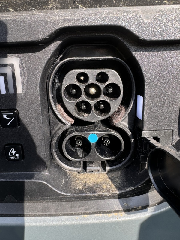

  • jongf7
  • Laatst online: 17-04 15:01
Net terug van 2 weken Italië. Snelladen eigenlijk altijd goed gegaan. Had al filtjes omdat de 12v een keer leeg is getrokken toen de kabel thuis niet goed zat (auto stond op gepland laden en kon de kabel niet goed grijpen en bleef dit net zo lang proberen tot het niet meer wilde).
Ik hou de kabel wel altijd even omhoog tot het laden daadwerkelijk is gestart.

Als je de snellader bij het vergrendelen in de laadpoort even omhoog duwt, lukt het quasi altijd.

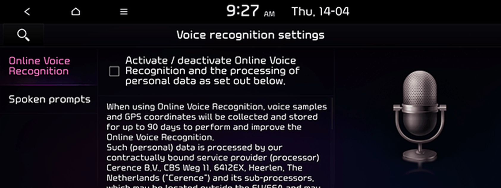

Ik heb de EV9 nu 3 maanden, en met 7000 kilometers heb ik een beetje dezelfde problemen als iedereen.
- Ik had een lege 12V batterij de dag nadat ik de auto had opgehaald, met exact 17km op de teller. Nu lach ik erom maar toen niet.
- Ik heb geen last van trillende banden (gt launch edition)
- Het uitzetten van de veiligheidsvoorzieningen is een standaard handeling geworden. Ik vraag me af of er iemand is die dit aan laat want het werkt echt zo slecht.
- Koffie kopje heb ik geen last van.
- Ik moet idd de lader om hoog duwen zodat die 'm pakt bij het laden. Ik lees tips over viltjes, maar waar moeten die dan geplakt worden ?
- Waanzin, tot borderline crimineel, vind ik de voorwaarden voor online voice recognition:
Afbeeldingslocatie: https://tweakers.net/i/6SVBbkYu8Wc_8wiObxqot8R0Qrk=/full-fit-in/4000x4000/filters:no_upscale():fill(white):strip_exif()/f/image/2kJZcqbvbsK5EmGPiF6SXlCb.png?f=user_large

  • Stijn_Gallet
  • Registratie: Februari 2024
  • Laatst online: 11:02
henkie32 schreef op zondag 5 mei 2024 @ 21:53:
Hoe plak je die viltjes dan, enkel op de onderkant van de laadpoort zodat hij wat omhoog staat?
Ergens in dit forum staat een foto van iemand die de viltjes geplakt heeft onderaan de plug waardoor die lader niet (veel) naar beneden kan zakken tijdens het laden. Weet niet of dit de beste oplossing is en vermits er (op de foto) een hele reeks op geplakt is, lijkt mij het ook maar een tussenoplossing.
  • jongf7
Ik heb de foto hier op het forum na gemaakt, 2 filtjes en het werkt al sinds december prima.
Uiteraard dom dat het nodig is, maar voor een (hopelijk) tijdelijke oplossing is het erg makkelijk te doen en werkt het goed.
Hier een foto van mijn laadpoort, maar uiteraard credits aan de originele poster.

  • Tuuan
Ja dat. Was wel een nood ingreep.
Stijn_Gallet schreef op maandag 6 mei 2024 @ 08:59:
Dat was mijn foto ;) ... was inderdaad een nood oplossing. Na 4 keer proberen was ik het zat. De stekker bleef zo wel "zitten". Daarvoor ging laden voor paar tellen goed, met stekker vasthouden, tot je de stekker los liet.
Voor mij is het niet zo'n probleem, kan iedere avond de auto aan mijn eigen station hangen. Gebruik de snel laders enkel als ik op vakantie ga.
De manier zoals op de foto 2 posts hierboven kan ook, maar toen ik dat probeerde verdwenen de viltjes naar achter in het contact en kon ze er bijna niet meer uithalen (met de middelen die ik op dat moment voor handen had naast een snellader :+ ) dus ze toen maar onder de stekker "opgestapeld"
[ Voor 12% gewijzigd door Tuuan op 06-05-2024 13:35 ]
  • henkie32
  • Laatst online: 12:19
Tuuan schreef op maandag 6 mei 2024 @ 13:32:
Thanks, dat gaan we dan maar proberen.
Even zoeken naar viltjes die blijven zitten in weer en wind, deze er uit pielen als je ergens onder weg bent zit je ook niet op te wachten natuurlijk. 8)7
