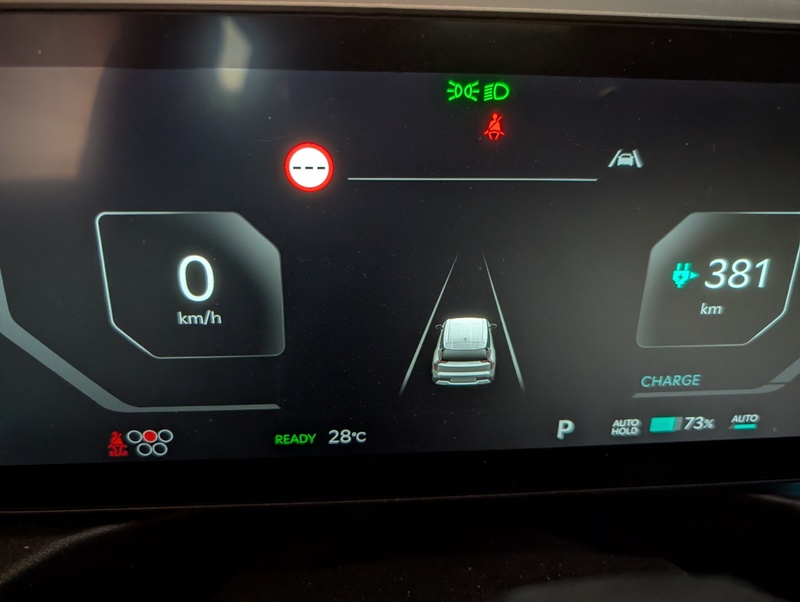

Gisteren de auto binnengebracht voor herstelling van de niet dichtklappende rechter spiegel -> Geen wisselstukken dus onverricht ter zake terug naar huis na een onderhoud van de auto.
Doch thuisgekomen merk ik dat wanneer ik de auto nu in D of R zet en ik laat de rem los dat de auto al begint te rijden. Tot vóór het onderhoud was dat niet het geval...is dat een instelling ofzo? Iemand een idee?
  • Gunirus
  • Laatst online: 15:00
Stijn_Gallet schreef op vrijdag 18 september 2026 @ 13:25:
Auto hold aanzetten? Knopje voor de telefoonlader.
  • Stijn_Gallet
  • Registratie: Februari 2024
  • Laatst online: 13-11 09:09
Gunirus schreef op vrijdag 18 september 2026 @ 13:26:
Geniaal! Dat was het - waarschijnlijk een mechanicien dat uitgezet ofzo. Allesinds bedankt :)

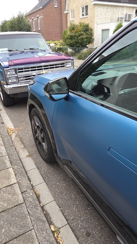

  • Stijn_Gallet
Ziezo, spiegel is hersteld en doet het weer. Doch, de herstelling van de hechting aan de middenconsole is uitgesteld omdat de klep van de armleuning geluid maakt en dat wilden ze ook herstellen doch hadden ze die stukken niet...en de defecte USB-C connector in de bestuurdersstoel is ook in back-order nog steeds.

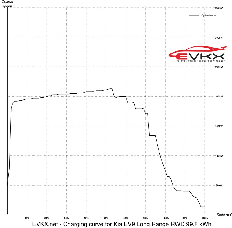

  • ty5500
  • Laatst online: 15-11 01:22
Gunirus schreef op vrijdag 9 oktober 2026 @ 23:11:
Je bent niet de enige. De dag dat de model y l beschikbaar is komt de ev9 beschikbaar op de tweedehandsmarkt.
Hier eigelijk erg tevreden met de ev9. Vind die model yl dan eerder heel povertjes (niet dat ik ooit een Tesla zou overwegen). Als de laadtijden die je online vindt kloppen, dan is het laden toch beschamend traag.

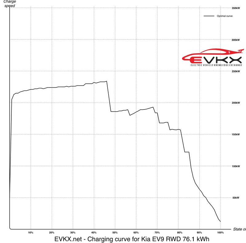

36 minuten 10-80% soc voor de model y l is echt niet meer van deze tijd. Een ev9 doet er een 23 minuutjes over.
https://evkx.net/models/t.../model_y_l/chargingcurve/
[ Voor 5% gewijzigd door ty5500 op 11-10-2026 13:40 ]
  • Gunirus
ty5500 schreef op zondag 11 oktober 2026 @ 13:26:
Met m'n Y zat in gemiddeld op 16kwh/100km. Met de EV9 op 26 voor hetzelfde gebruik. Dan is de laadsnelheid snel gecompenseerd.
  • ty5500
Gunirus schreef op zondag 11 oktober 2026 @ 17:08:
10 kwh/100km lijkt wel een heel groot verschil voor tesla model y versus ev9. Ev database geeft een verschil van 5 a 6 kwh/100km op (zowel bij wltp en reëel verbruik) tussen beiden. Dit is dan nog vergelijkend met de gewone y en niet de langere.
https://ev-database.org/s...e8843848611d1406079b38da9

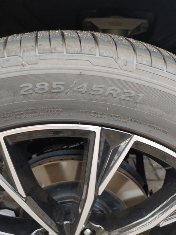

Voor de banden-geïnteresseerden:
Van de set Falken Euroall Season AS220 PRO XL 285/45 R21 heb ik ze er achter ruim 50K op gehad. Dan zijn ze zo’n beetje aan het wettelijk minimum. Voorkant kan nog wel even mee. De set heeft het in de afgelopen 17 maanden in alle weersomstandigheden goed gedaan. Gebruik: 90% snelweg in „normal“ aan 110-120 km/h met prettige zomerse vakantie-uitschieters naar boven in het buitenland
Ter vergelijking: de standaard banden bij aflevering waren bij gebruik in „eco“ achter in ruim 30K op.

En trillingen? Had jij die gehad of helemaal niet, en met deze?
  • Twiek-San
  • Registratie: September 2015
  • Laatst online: 12:35
Twiek-San
• Volts jolt, current kills •
Ro-Maniak2 schreef op zondag 8 november 2026 @ 19:36:
Je bedoelt de unieke feature die KIA in alle toonaarden negeert en/of ontkent? Ja, die zit erop! Zie mijn eerdere posts.
Gelukkig is de snelheid waarbij het voorkomt afhankelijk van bandendruk, windrichting, buitentemperatuur, wegdek en belading. Het zit erin, maar is bij mijn dagelijkse ritten niet storend. Het zit maar over een klein snelheidsbereik. En dat gebruik ik dan maar even niet.

Haha ja check. Maar met deze banden: beter/slechter/same?
Want ik denk inmiddels dat de kernoorzaak niet de banden zijn, maar die kunnen wel groot verschil maken in mijn ervaring.

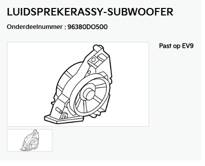

gepl schreef op dinsdag 3 november 2026 @ 09:46:
Hier ook intresse in betere audio. Hoe is de subwoofer geplaatst, neemt dat ergens ruimte in of kan dat worden weggewerkt? Indicatie van de kosten?
Grote kist in de kofferbak, nog maar de helft over. Maar dat boeit me niet gebruik dat nooit, geluid is belangrijker voor me.

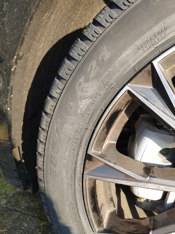

Tweakers, ik kocht een EV9 Earth met standaard 19” winterset. Ik kocht er een 21” zomerset bij (online), geen OEM. Mijn bandenman zegt me nu dat die er niet op mogen omdat het COC enkel 255/60 R19 vermeldt. De zomerset is 285/45 R21 en scheelt dus nauwelijks in diameter. Dit is een grote teleurstelling want die 19 set is zeker niet de set van mijn dromen 🙂 heeft iemand daar hier ervaring mee? Wat met de Belgische reglementering/keuring/verzekeringsdekking? Ik wil ze er gewoon opleggen maar natuurlijk ook geen onnodige risico’s nemen. Bedankt voor jullie input!

inztigator schreef op donderdag 12 november 2026 @ 23:03:
volgens GOCA (alles omtrend autokeuring etc in Vlaanderen) is de 21"-versie geen probleem. Dat zit volledig in de tolerantiewaarde die "niet meer dan - 2 % of + 1,5 % afwijken van de buitendiameter van goedgekeurde bandenmaat."

braxx1980 schreef op donderdag 12 november 2026 @ 23:13:
https://www.gocavlaanderen.be/detail-page/banden
Bedankt voor die alvast nuttige feedback. Iemand anders die een grotere set op een niet-GT(line) heeft liggen?
