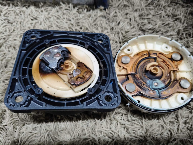

  • zalkc

Die heb ik ook als een aanelkaar gesmolten geheel ertussen uit gehaald na 1 jaar.
De nieuwe schakelaar ben ik ook nog niet zeker van. Vanavond, met de huidige hitte, even gekeken met warmtebeeld. Ik draaide op dat moment al 2 uur 145A / 7500W over de 95mm2 kabel. Omgevingstemperatuur 31 C
Afbeeldingslocatie: https://cvz.eu/up/1782421250.png

Die heb ik ook als een aan elkaar gesmolten geheel ertussen uit gehaald na 1 jaar.
Nu snap ik de opmerkingen (op Victron forum) dat je beter de schakelaar weg kunt laten. Maar ja, wat is 't alternatief. Een ABB XLP1 250A patroonlastscheider? Of: NH1?

GJzon schreef op donderdag 25 juni 2026 @ 23:10:
60 euro voor 2 meter nieuwe kabel en de schakelaar ertussenuit halen. Maar dat is eerlijk gezegd geen echte oplossing,

  • Lasoul
  • Laatst online: 17:19
Als je onder last wil schakelen dan kun je de Sontheimer schakelaar gebruiken. Deze heeft geen last van een zwevende nul.
Sontheimer Schakelaar 40A 4-polig 20 kW net-0-Not ULO40/4T/NS/Z101/F976, omschakelaar/zwart, 2x4x40 A : Amazon.nl: Tuin, terras & gazon
Afbeeldingslocatie: https://tweakers.net/i/7dXZKg-ZqqsTVkeLVuhcEGeFx_I=/fit-in/4920x3264/filters:max_bytes(3145728):no_upscale():strip_icc():strip_exif()/f/image/LTN2k1hwp6krNJXy0lfCjMfX.jpg?f=user_large

Op de Amazon pagina van de 63A schakelaar staat deze review:
Er zit veel speling in de knop, deze voelt niet stevig aan. Chinese rommel. Bij het draaien heb je het gevoel dat je de omschakelaar bijna breekt. Ik ga hem retourneren en kies de ABB OT63F4C.
Is dat ook echt zo?
Ik had namelijk de ABB OT63F4C in overweging, ik denk dat deze ook kan schakelen onder last (ik zou niet weten waarom niet)?

De fabrikant van Sontheimer-schakelaars is Sontheimer Elektro-Schaltgeräte GmbH (ook bekend als ASN Sontheimer). Het bedrijf werd in 1946 opgericht en ontwikkelt en produceert alle draai-, hoofd-, onderhouds- en werkschakelaars volledig in eigen beheer in Duitsland.
  • Tanuki
BenSKIP schreef op vrijdag 7 november 2025 @ 14:00:
@Lasoul Deze kan ik je met klem AFRADEN, ik had deze ook, maar dit betreft een MINI switch-over bedoeld voor industiele toepassingen. Het past op een din-rail, maar deze past NIET goed in je groepenkast, Na het inbouwen en afsluiten van de groepenkast blijven de schroeven zichtbaar.
Blijkbaar is de ABB dus niet handig.. Al snap ik niet zo goed waarom, want op andere plekken zie ik mensen de ABB omschakelaars gewoon inbouwen zonder problemen.

En hier een foto van een Victron gebruiker: Sontheimer in kast
Als je twijfelt aan de kwaliteit of zo, kun je hem vragen.
