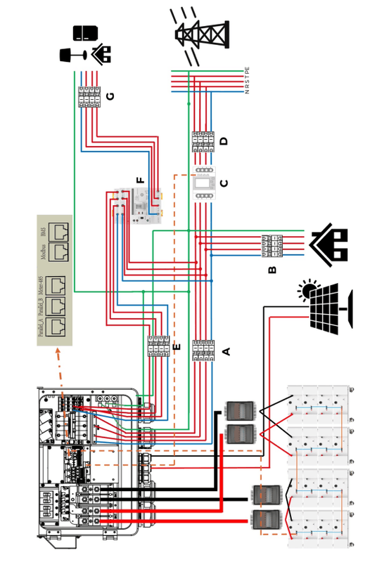

Jerra schreef op vrijdag 19 juni 2026 @ 10:11:
Maar de Deye kan zelf al volledig je 3 fases schakelen, waarom dan nog een extra ATS?
Wij hebben het om peak shaving te kunnen doen. Daardoor kunnen we de grid en de Deye tegelijk gebruiken. Maar toch noodstroom hebben mocht het mis gaan. Daarbij kunnen we de Deye volledig veilig stellen zonder issues. Als die er tussen zit moet alles altijd via de Deye lopen ook wanneer je eventueel wat onderhoud wil doen.
  • Jerra
  • Registratie: Oktober 2016
  • Laatst online: 08:42
Jerra
Beunhaas in wording
Ja maar om de Deye buiten werking/spanning te stellen voor onderhoud kun je met een simpele omschakelaar(eerst alles spanningloos maken) of MTS ook prima direct uit het net draaien.
In ieder geval lijkt me een ATS voor een ATS (in de deye) niet nuttig, je draait dan inderdaad altijd via de Deye Loaduitgang (die dan prima nog steeds de peak-shaving kan vervullen)

Jerra schreef op vrijdag 19 juni 2026 @ 11:08:
Ik heb dit ontwerp niet bedacht. Maar dit kwam zo van de leverancier. Ik hoor dat bij Victron de busbar inderdaad veel meer vermogen aan kan dus dat het in theorie ook zonder ATS kan. Maar jij zegt dus dat dat bij Deye net zo werkt? Want dan ga ik dat toch eens terug gooien naar onze leverancier. Minder componenten maakt het ook een stuk makkelijker.
Hiermee bedoel ik dus dat je de 3x25A van de Grid en de 20kW van de Deye op de Load out mag zetten?
Bij het aanleggen van de installatie rondom de Deye wilde ik vooral mijn opties open houden. Mij was toen niet helemaal duidelijk of je dan maximaal 12kW via de load geleverd kon krijgen (on-grid) of meer. Als de Deye en ATS in de GRID stand staan wordt het huis gevoed vanuit de accu en/of net. Dan ben ik wat betreft vermogen beperkt tot de maximale stroom van de zwakste component in het gemeenschappelijke stuk van de meterkast (vaak 40A).
De huidige EV+PHEV laden beide met 16A, en het overige vermogen valt achteraf gezien ook mee (er gaat toch minder tegelijk aan dan gedacht).

De ATS uitbouwen kan, maar als hij er tussen zit kan ik hem ook als MTS gebruiken als ik de Deye moet isoleren.
Ik lees inderdaad net dat hij 70A Passthrough kan doen. Ga de ATS als MTS inzetten en alles eens via de Load poort laten draaien. Gewoon omdat het leuk is ;-). Misschien is de Deye ATS wel sneller dan de externe ATS.

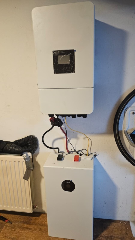

Nou hier ook sinds vrijdag wat spullen binnen gekregen voor mij en een collega.
Ben zelf gegaan voor de Deye-sun-10k-sg05lp3.
In combinatie met de Deye SE-F16 16kWh
Nog weekje wachten op m'n 3 fase aansluiting, maar onder tussen al wel alles aan het voorbereiden zodat het direct werkend is.
Nu nog beetje aan het uitzoeken, wat ik wil met m'n huidige PV setups. Deze komt nu nog binnen in m'n meterkast. Maar zit er nu aan te denken om deze aan te sluiten op de GEN aansluiting.
Daarnaast ben ik nog een beetje zoekende of ik moet gaan voor een ATS, wat is hier het advies?
Mochten er verder nog tips zijn qua installatie dan hoor ik het graag.

Ik zou niet de DC kabels op die manier door een ferriet-ring doen. Dat gaat warm worden.
7.650Wp ZZW | 1.600Wp O | DEYE SUN12K-SG04LP3-EU | 32.2kWh Accu - 2 x Yixiang v2 + met EVE MB31 | Kona MY2026 64,8kWh

Afbeeldingslocatie: https://tweakers.net/i/nKurDEwQ2PuCeZ5Qk3AnMFpXi4I=/x800/filters:strip_exif()/f/image/AHdazdhgAC3FAaQuikACl4qG.png?f=fotoalbum_large[/url]
Ik heb geen fysieke foto. Hierbij wel even belangrijk ik heb de B functie niet. Al lees ik net ook pas over die zwevende nul. Dus misschien moet ik daar toch even naar gaan kijken. De ATS staat bij mij trouwens alleen op manueel, dus ik weet niet hoe relevant het op dat moment is. Behalve wanneer ik omschakel natuurlijk.
Ik draai mijn setup wel constant in noodstroom bedrijf. Hierdoor is de Deye in iedergeval sneller met omschakelen dan de ATS. De ATS staat bij mij ook alleen op manual daarom.
[ Voor 22% gewijzigd door thomvh op 24-06-2026 11:47 ]

Bekijk mijn schema hierboven. Dat wijkt niet veel af hoe het zou gaan met Micro Omvormers om eerlijk te zijn.
Dank voor het schema, dat helpt enorm.

Goedenavond,
Hopelijk iemand die mij kan helpen met een situatie waar ik niet uit kom.
Ik heb een deye sun 8k SG01HP3-EU-AM2 icm 9 pv panelen en een Pylontech force h3 batterij.
Waar ik nu tegenaan loop is dat ik nog steeds netverbruik heb als een geen zonneenergie is. Het is niet veel maar toch nog 1 a 1,5kwh en ik hoop dat naar 0,3kwh te krijgen.
Het netverbruik vind plaats terwijl de batterij nog capaciteit heeft maar mogelijk niet snel genoeg kan schakelen of zal hier een andere reden voor zijn?
Ik heb diverse instellingen getest maar tot nu toe niks wat mij helpt.
Ik heb geen generator en geen backup load.
De energie meter in de meterkast is chint dtsu666, dus geen ct klemmen.
De instelling die ik nu heb zijn als volgt;
-batt first
-zero export to ct + sell
-zero export power 0watt (ook getest op 20watt)
-ct ratio 0:1 (stond eerder op 2000:1)
-time of use aan (geen grid charge of sell vinkjes aan)
Is er iemand die mij hierin kan adviseren of het mogelijk probleem kan aanwijzen?

Leonvanm schreef op woensdag 24 juni 2026 @ 21:52:
Goedenavond,
-batt first
Hoe groot is je batterij? Als je maar één module van een goede 5kWh hebt is het waarschijnlijk omdat de batterij niet genoeg kan leveren.
Ik weet niet hoeveel vermogen één module kan leveren, maar dat zal waarschijnlijk geen 5kW zijn.
Dit zou je kunnen controleren in de Deye app in de dagelijkse grafiek, daar kun je dan als het goed is zien wanneer je stroom uit het net verbruikt.

SpongeRob schreef op woensdag 24 juni 2026 @ 22:50:
15kwh batterij. 3 modules van 5kwh.
Hieronder ook een screenshot van vandaag.
Afbeeldingslocatie: https://tweakers.net/i/UQsWUCSyaEX8P9LVdQuXGhM1048=/x800/filters:strip_icc():strip_exif()/f/image/2du8qiFzjApfIonbNj3wD5iw.jpg?f=fotoalbum_large
Goedenavond,
-batt first
Vervang de Chint door een Easton, die Chints zijn zo onnauwkeurig en traag dat je Deye niet de juiste info krijgt. SMD630 V2 of V3 is wat je wilt. Zero export kan op 20 Watt minimaal.
Deye 12kW Hybrid, 10,6 kW peak solar, 62,4 kWH Seplos batteries, Panasonic K-series 5kW all-electric heatpump
  • Leonvanm
  • Registratie: Juni 2018
  • Laatst online: 06-07 09:20
rvdgaag schreef op donderdag 25 juni 2026 @ 08:06:
Dankjewel, ga ik dat even testen!

Die voorloopnul is voor 3-fase een vereiste, maar je zit bij de omschakelaars van Eaton, Sontheimer, Kraus&Naimer nog steeds met een bepaalde omschakeltijd door gebruik van een handmatige draaiknop. Edit: zolang je maar een voorschakelende nul hebt is dat in de praktijk geen issues als je maar snel schakelt.
Ik kwam bij het voorbereiden van het installatieschema uit op deze MTS van Socomec. Zit qua prijs redelijk in de buurt van de andere opties. Edit: Ook deze heeft alleen een voorschakelende nul en een C-23B rating voor schakelen onder load.
Door deze te voorzien van een hulpcontact kan je de positie bepalen en geautomatiseerd (in mijn geval vanaf HA op een aparte UPS) de UPS/backup functie van je omvormer in/uit schakelen. Die zijn ook verkrijgbaar voor iig de K&N.
Hetzelfde wil ik doen met de hoofdschakelaar in beide groepenkasten. Door een Hager (NC) hulpcontact te plaatsen op de hoofdschakelaars en evt. nog een losse NC-noodschakelaar bij de unit en/of buiten kan je vanaf meerdere locaties de omvormer uitschakelen wanneer de hoofdschakelaar wordt omgezet of de noodknop wordt ingedrukt en dus de kring wordt onderbroken. De deye (en de meeste concurrenten) hebben hier een apart contact voor aan boord.

RonJ schreef op donderdag 25 juni 2026 @ 09:24:
Die voorloopnul is voor 3-fase een vereiste, maar je zit bij de omschakelaars van Eaton, Sontheimer, Kraus&Naimer nog steeds met de omschakeltijd met een handmatige draaiknop. Je krijgt dan nog steeds ongeveer een seconde disconnect/brown-out op je fases. Dat vindt niet alle apparatuur even leuk. En als je dan toch eerst alles uit moet zetten had je net zogoed een goedkope schakelaar zonder voorloopnul kunnen toepassen imho.
Ik kwam daarom nu bij het voorbereiden van het installatieschema uit op deze MTS van Socomec. Zit qua prijs redelijk in de buurt van de andere opties. Deze gebruikt veerspanning om het omschakelen uit te voeren, waardoor je onder load kan omschakelen in 20-40ms. Zolang je de huisverbruikers alleen (terug naar grid) schakelt tussen backup/load en grid bij een on-grid situatie heb je ook geen issue met de frequentie.
Heb je daar een link naar de informatie dat het door de veerspanning sneller kan? Want voor mij als ik dit nu naast de Eaton leg zijn het eigenlijk dezelfde apparaten. Waarbij Eaton specifiek over de voorijlende nul spreekt en deze niet echt.
Ik zou het alleen gebruiken om inderdaad wat jij zegt het huis van de LOAD op de Deye naar de net aansluiting direct te schakelen. Dit ga ik niet doen als er geen grid is. Dan heeft het weinig nut.
