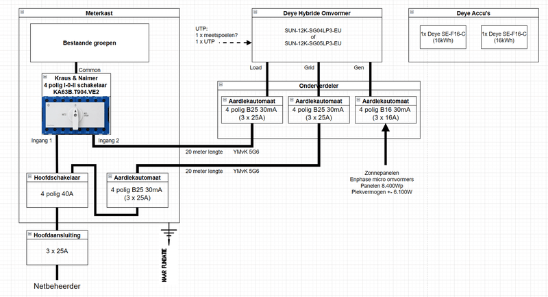

  • fmb
  • Laatst online: 01:50
fmb
Ik ben weer een stap verder na mijn vorige post(s)
Ik twijfel nog tussen de SG04 en de SG05 (SUN-12K-SG04LP3-EU en de SUN-12K-SG05LP3-EU). Het lijkt voor de hand liggend om voor de nieuwe generatie te kiezen, dus de SG05. Maar wat @Domba al aangaf: de SG05 staat volgens mij nog niet op de Nederlandse goedkeurings-/compatibiliteitslijste. Is hier nog niet te kiezen https://www.energieleveren.nl/. Aan de andere kant staan de EU modellen daar ook niet in,
Afbeeldingslocatie: https://tweakers.net/i/EWiCCp-T9-DMpWnquXne3kBxwHI=/fit-in/4000x4000/filters:no_upscale():strip_exif()/f/image/PVlJQPArg2JjTviqKanJdSF6.png?f=user_large
Ik moet de Deye in de garage plaatsen en dat geeft bijna 20 meter kabel van meterkast naar de Deye. Ik denk dat ik de CT klemmen van de Deye met mijn aansluitschema ook meteen onder de Deye zelf kan plaatsen bij de Grid aansluiting? Of moeten die echt naar de meterkast terug?
Ik het volgende principe schema opgesteld. Zien jullie daar nog rare dingen in?
Afbeeldingslocatie: https://tweakers.net/i/ay0JBEUGvn2eULrGAdYZQbMuNJI=/800x/filters:strip_exif()/f/image/uF8P6wV1WOx0Qc4YBKnagjqN.png?f=fotoalbum_large
En een laatste waar ik nog over twijfel is of ik de zonnepanelen in de meterkat aangesloten laat, of dat ik ze toch ga omleggen naar de Gen aansluiting van de Deye.
WP: Remeha Elga Ace 6kW. PV: 14 x 310 wp Suntech + 10 x 380 wp Q-Cells, micro omvormers IQ7 & IQ7+ Enphase.
  • zalkc
  • Registratie: Augustus 2022
  • Laatst online: 22:28
zalkc
cvz.eu
fmb schreef op vrijdag 12 juni 2026 @ 23:05:
Ligt eraan wat je wilt meten :X
Maar als je deze opstelling hebt wil je dat direct bij de hoofdschakelaar meten, nu takt die af naar je bestaande groepen en ook naar je omvormer, dit wil je wel allebei bemeten hebben.
Als je ze direct onder de Deye plaatst meet je niet wat je bestaande groepen afnemen en dan kan de Deye ook niet bepalen hoeveel stroom je huis nodig heeft, je hebt dan niks aan je systeem om je eigen huis van stroom te voorzien.
Ik heb nog een hoofdschakelaar voor de Load in de meterkast zelf, maar ik heb ook een ATS en geen fysieke omschakelaar. Dus je kunt met deze opstelling wel in 1 handeling het huis spanningsvrij maken.
Een ATS gaat juist automatisch omschakelen als je de hoofdschakelaar omgooit, daarom wil je de load ook in de meterkast kunnen uitschakelen.

zalkc schreef op zaterdag 13 juni 2026 @ 00:08:
Dank voor je reactie!
Ik weet niet of je in het schema hebt gezien dat daar een handmatige omschakelaar zit. Bedoeling is dat alles via de Deye gaat en dat ik dat bypass bij problemen.
In de normale situatie meten de ct klemmen direct onder de Deye alles.
In de bypass situatie inderdaad niet, maar dan zit de Deye dus los van het huis. Nog wel aan het grid, dus de accu kan nog wel laden of terugleveren aan het grid. In dit geval is het denk ik niet erg dat de ct klemmen niet het huis kunnen meten.
Hier is mijn gedachte dat de omschakelaar gebruikt wordt om de Deye los te koppelen. Een extra hoofdschakelaar is natuurlijk wel heel duidelijk, maar is meer een keuze dan dat het moet toch?
De aardlekautomaat op de GRID in de onderverdeler lijkt me overbodig, je hebt er nu 2 achter elkaar, zelf heb ik daar een werkschakelaar zitten.
Ik was begonnen met een werkschakelaar, maar bedacht me dat er ook stroom terug kan lopen naar de netaansluiting vanuit de accu of zonnepanelen. En dan moet die 20 meter kabel wel achter een aardlekautomaat dacht ik.
Ik zou een beetje minderen met de aardlekautomaten, van het net naar naar de Deye grid is prima maar die bij de Deye grid mag een schakelaar zijn (al of niet B25). Die op LOAD is echt funest, die ziet alle foutstromen van de groepenkast en zou minstens 300mA moeten zijn (of gewoon een B25 of groter). Dan de 20m kabel op de LOAD, in principe kan dan daar 12kW van de omvormer (uit de batterijen) en de stroom van grid heen gaan waardoor 10mm2 veiliger is en minder verlies geeft. Wat de CT betreft kan je kiezen voor een modbus meter zoals een Eastron SDM630, die meet nauwkeuriger en je zit niet met grote CT klemmen. Ik heb begrepen dat de SG05 een groot nadeel heeft, die valt uit zonder batterijen er aan!

fmb schreef op zaterdag 13 juni 2026 @ 01:33:
Als je de klemmen bij de hoofdschakelaar hebt zit de Deye niet los van het huis, hij gaat dan ook aan het huis leveren via de grid uitgang. Met de CT klemmen probeert hij de metersom op nul te houden, als je die dan ook op de bestaande groepen hebt dan gaat die gewoon proberen om eerst je huis af te dekken. Ik heb de load-uitgang echt alleen voor back-up, in normale situatie gebruik altijd de grid aansluiting,
Als je alles over de Deye wil laten lopen is een 2e hoofdschakelaar een must in mijn ogen, als er nood is en iemand haalt de netspanning eraf met de hoofdschakelaar, dan staat er nog gewoon op alles stroom. In die situatie wil je niet dat iemand eerst moet puzzelen hoe je het allemaal hebt aangesloten.
Durf ik je niet te zeggen, 1 lijkt me gewoon genoeg, die 5x6 kabel kan echt wel even wat ampere's lijden voordat daar wat mee gebeurt, dan is de automaat in de meterkast allang omgeslagen.

Speedy-Andre schreef op zaterdag 13 juni 2026 @ 10:11:
Ik wilde reageren op je 10mm2 die mij wat overdreven leek, maar in deze opstelling is het wel logisch, je moet dan wel een zwaardere automaat op de load uitgang gaan plaatsen. Als je daar gewoon een B16 of B25 hebt dan is de 6mm2 voldoende lijkt me.

zalkc schreef op zaterdag 13 juni 2026 @ 10:39:
Als je die grote stroom doortrekt naar de groepenkast dan is een aardlekschakelaar voor 40A misschien te weinig tenzij er een B40 op de LOAD zit. Die grote stroom via de LOAD is wel uitzonderlijk, dan denk ik aan een defect apparaat en zou er toch al een groep uit gaan.

  • fmb
fmb
Goed advies. Net als wat @zalkc al aangaf, dan gaat er wel een andere aardlekautomaat uit.
Alles wat erachter zit in de meterkast zit op 16A met uitzondering van de laadpaal, die zit op 25A en die ga ik in een noodstoomsituatie beperken of blokkeren. Het is vooral bedoeld als beveiliging van de kabel (dacht ik) van Deye naar meterkast terug, maar ik kan er ook gewoon een werkschakelaar maken.
Dit geldt dan toch ook voor de kabel op Grid?
Max stromen per fase voor deze kabels kunnen zijn:
  • Van Net -> Deye: 25A ( = max. hoofdaansluiting 25A)
  • Van Deye > Net: 27A ( = max Deye omvormer +- 18A + zonnepanelen +- 9A)
  • Van Deye -> Huis: 51A. Dit is wel een extreem scenario bij max vanuit net 25A door de Deye + max vanuit Deye accu 18A + zonnepanelen 9A. Maar ik weet niet wat de Deye dan doet, die schakelt misschien zelf wel uit?
    En elk geval is dit een te grote stroom, vandaar dacht ik die met dezelfde waarde als de hoofdaansluiting af te zekeren achter de Load van de Deye.
Wat kabeldikte betreft: 20m 6mm^2 kan maximaal +- 34A hebben en geeft een verlies van maximaal 1% bij 34A .
Een 10mm kabel geeft maximaal 0,5% verlies. Zo heel groot is dat verschil niet. Max A is +-50A. Dat past dan wel mooi bij dit extreme scenario.

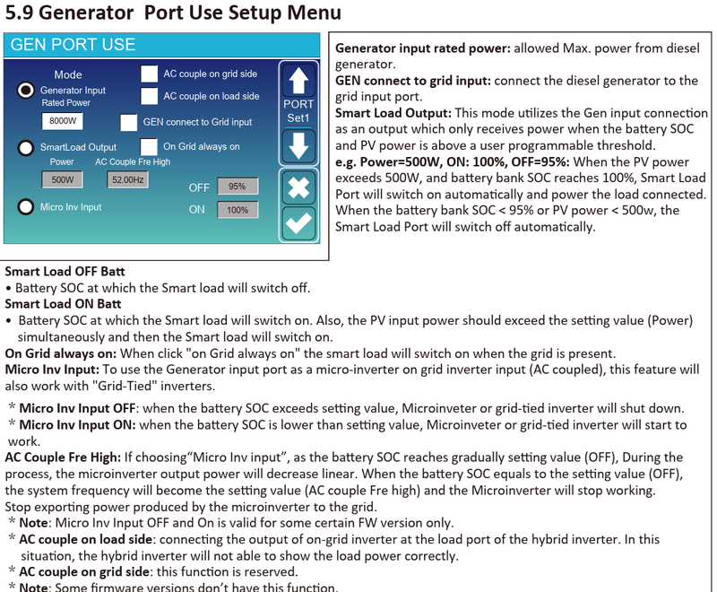

  • bertenludy
  • Registratie: Mei 2024
  • Laatst online: 15-10 09:50
ik mijn twee soliss omvormers wel op de gen ingang aangesloten nu zet de deye ze uit als de opbrengst niet weg kan en heb geen pieki meer op het net van 34 ampere bij 25 ampere zekering omdat de deye nu de uitgang op de 3 fasen regelt.

bertenludy schreef op zaterdag 13 juni 2026 @ 18:09:
bert
Dat is nog wel een goede inderdaad. Dus de Gen1 poort zorgt ervoor dat de Deye het over de fases kan verdelen.

Ik ben me aan het oriënteren op een Deye hybride omvormer met bijbehorende accu's. We beginnen met 16 kWh, maar willen dit snel upgraden naar zo'n 45 kWh. Reden hiervoor: een gasloos huis, een EV en een vijver die flink wat stroom verbruikt. Nu liggen er 25 panelen op het zuiden (330Wp), en er komen binnenkort nog zo'n 12 panelen op het westen bij (die ga ik aansluiten in de meterkast en dus niet rechtstreeks naar de Deye)
Eerst wilde ik voor Victron gaan, maar door de goede verhalen en de makkelijkere installatie switch ik liever naar Deye. Ik zit alleen nog met een paar vragen voor ik bestel:
  • Kabel: Er ligt nu een 5x4 mm² kabel van 25 meter naar de huidige omvormer. De Deye SUN-12K doet max 20A per fase. Kan ik deze kabel veilig hergebruiken, of moet ik echt naar 5x6 mm² vanwege de lengte? (Dat er voor volledige backup een extra kabel naar de load-poort moet, weet ik).
  • Boodschappenlijst: Ik heb nu de Deye SUN-12K-SG05LP3-EU-SM2, een Victron Lynx Distributor (M10), de Deye SE-F16-C accu (16 kWh) en de SUN-SMART-CT01 klemmen op het oog. Mis ik zo nog cruciale onderdelen (buiten de kabels) om het werkend te krijgen?
    Extra groepenkast met hoofdschakelaar bij de omvormer?
    Ik heb nu nog een 3x16ampere aardlekautomaat 3 fase over in de meterkast
  • Zekeringen: Welke Mega-fuses kan ik het beste in de Lynx Distributor schroeven voor de accu en omvormer?
  • Accu-keuze: Is het slim om voor de originele Deye accu te gaan vanwege de communicatie, of zijn er betere/goedkopere 48V alternatieven die perfect samenwerken met Deye?
  • Instellen: Is de configuratie van de omvormer via het scherm of de app een beetje te doen met normale technische basiskennis.
Ik hoor heel graag jullie tips en feedback!
Alvast bedankt :D
Als je asynchrone phase feeding gaat gebruiken, en ik denk dat je dat wilt, dan gaat de Deye to max 27.3A per fase terugvoeren. Op jouw kabellengte zou ik absoluut naar 5x6mm2 gaan.
Deye 12kW Hybrid, 10,6 kW peak solar, 62,4 kWH Seplos batteries, Panasonic K-series 5kW all-electric heatpump

Ik moet nog een mooi schema maken van mijn opstelling maar ben een beetje aan het worstelen met welke software ik hier het handigste voor kan gebruiken. Zou graag mijn groepenkasten met de bijbehorende groepen ook visueel willen weergeven.
Iemand een goede suggestie?

Ik dacht dat de SUN-SMART-CT01 plug and play was en zou werken, maar dat is dus niet het geval.
Aangezien de 5x4 kabel toch waarschijnlijk te dun is zal ik sowieso een aantal kabels moeten trekken en kan ik ook een lange kabel trekken vanaf de klemmen naar de omvormer.

On-grid is alleen een relais aanwege om hard wat AUX-port zit hard uit te schakelen als je MI to grid cutt-off gebruikt en deze is afhankelijk van ingestelde SOC of voltage afhankelijk van welk type sturing je gebruikt.
In off-grid is frequentiesturing beschikbaar, vanwege gekoppeld AC-bus is die zowel op LOAD als AUX-port met MI-selectie.

MI/GEN port kan een 1 fase Micro Inverter erop hebben, die MI sync op de 50hz van de Deye. Een 1 fase generator werkt niet. Schijnt. Een 1 fase gridinverter wel denk ik, want die kan/moet syncen weer op het 50hz signaal. Een 3 fase generator kan wel, dan moet je m op GEN zetten. Schijnt.

Lasoul schreef op zondag 14 juni 2026 @ 18:49:
Zoiets als wat @fmb gemaakt heeft? draw.io is wel flexibel en je kunt plaatjes invoegen.

Bij off grid, kan Deye frequentiesturing toepassen of de GEN/MI aansluiting uitzetten bij een bepaalde percentage SoC. Het dimmen van de panelen kan eigenlijk alleen goed als je ze inderdaad zonder omvormers op de Deye zet.
Heb je een metered variant van de Enphase? Dan kan je de productie met b.v. home assistant aan en uit zetten, is hier niet instant, maar wel binnen enkele minuten. Maar ik heb een SolarEdge, die storing veroorzaakt op mijn Enphase microomvormer communicatie, dus zonder die gaat het wellicht wat sneller.
Ik zou me niet al te druk maken over nul op de meter houden in combinatie met de Enphase omvormers in een off grid situatie. Stel dat dit gebeurd, dan kan je ook prima ze b.v. uitzetten bij 95% SoC en weer aanzetten bij 90% SoC. Hoeveel Wp panelen heb je, leveren die minder of meer dan de Deye/Victron kan opnemen bij volle zonneschijn?

Heb je PV op AUX-port van Deye als microinverter, dan is het wel of geen MI cut-off to grid gebruiken, of zero export to CT (export when Batt full is, niet gebruiken) en/of je kan ook max sell power gebruiken.
Waar je wel rekening mee moet houden dat Deye in on-grid de microinverters hard afschakelt omdat deze on-grid niet kan sturen via frequentieregeling (kan alleen off-grid)
Dan hangt het verder af van welke (master) BMS je gebruikt of die micro-cycling toe laat of dat de SOC van de accubank eerst met x% moet dalen, voordat laden weer opnieuw wordt vrijgeschakeld.

Onderstaand komt uit de manual. Het staat er echt. Stop-frequentie kun je instellen, op het plaatje 52.00 Hz. Microinverter wordt lineair geregeld. Zie "AC Couple Fre High"
Maar er staat wel duidelijk bij dat het afhangt van de firmware (FW).
Het idee erachter is dat in sommige landen je geen export mag doen naar 't grid. In zo'n geval wil je wel de microinverter/zonnepanelen gebruiken en kunnen regelen op zero-export. Dus ook regelen als je met 't grid verbonden bent.
Afbeeldingslocatie: https://tweakers.net/i/HD9yXw6BJ2xwzSCmYHS-3VB2R54=/800x/filters:strip_exif()/f/image/IgeqPoKEU4VDb953efOuLyGb.png?f=fotoalbum_large

GJzon schreef op donderdag 18 juni 2026 @ 21:36:
@Domba M'n geheugen is gelukkig nog goed.
Maar hoe dan?
Deye heeft 1 ac bus bar, daar hangen relais aan om de verschillende inputs aan en uit te zetten. Zolang er grid is bepaalt die gewoon de frequentie op de bus bar en is de Deye frequentie volgend, daarmee ook de eventueel aangesloten micro inverters.
Frequentie sturing kan naar mijn idee technisch gewoon niet zolang de omvormer on-grid is of de omvormer moet meerder ac bus bars hebben.

arjenhiemstra schreef op donderdag 18 juni 2026 @ 22:17:
Maar hoe dan?
Ik had mezelf dezelfde vraag ook al gesteld. Zou betekenen dat beide kringen AC en GEN port op 1 of andere manier gescheiden zouden moeten zijn. Verder weet ik het ook niet, ben nog bezig om me er in te verdiepen omdat zo'n Deye een stuk makkelijker is om op te bouwen dan een Victron systeem.
En ik lees voor uit andermans werk...in dit geval de manual.
Ik zal eens verder wroeten en anders een leverancier eens vragen.

GJzon schreef op donderdag 18 juni 2026 @ 22:26:
In het stukje manual wat je deelt staat toch niet dat het on-grid freq. sturen werkt? Er staat alleen een freq. setting

@Domba @arjenhiemstra
Het regeltje " stop exporting power ....to the grid..." heeft me in de war gebracht.
Maar denk dat ik er nu wel uit ben. Micro Inv Input mode (AC Coupling & Frequency Shifting)
Als het systeem op grid aangesloten zit, is de frequentie de normale netfrequentie. De microinverters op de GEN poort worden niet door de Deye geregeld. De zonnestroom laadt de accu of wordt toegekend aan de LOAD-poort.
Wil je het Enphase-systeem limiteren, dan moet dat blijkbaar gebeuren door de Envoy gateway bijv. t.b.v. export limit.
Nu is natuurlijk de vraag of de microinverters op de GEN poort dan ook meegeregeld worden als je de IQ's die direct met het net verbonden zijn. Moet dan eens uitgetest worden. Er zouden bijv. filters in gezet kunnen zijn.
Ga je off-grid dan is frequency-shifting mogelijk. De IQ's worden geregeld afhankelijk van de wensen c.q. acculading.
En nu komt de grote vraag: stel dat de accu vol is, frequentie wordt 52 Hz -> IQ's op de GEN-poort gaan uit / leveren niet meer. Wat gebeurt er met het Enphase-systeem als je die op de back-up poort aangesloten hebt? Ik neem aan dat die ook teruggeregeld worden. Maar hoe gaat de Enphase gateway hier mee om? In je systeem kun je Productie beperken door Envoy uitschakelen.
Maar stel (volgend jaar) je hebt export limit op 150 W gezet?? Wat doet ie dan?
Ik kan hier verder mee leven. Eigenlijk precies wat ik wel wil. Als ik inderdaad voor de Deye ga en die kans is groot, dan heb ik een paar panelen los met IQ's die ik op de GEN-poort kan zetten. En het grote systeem gewoon intact laten. Gaat de boel off-grid dan heb ik in ieder geval nog een paar panelen die werken. Mocht het ooit nodig zijn, dan hevel ik het grote systeem over naar de Deye.
