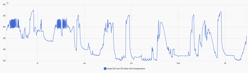

  • SnarfB
  • Registratie: Augustus 2022
  • Laatst online: 28-10 10:46
sMoKeFiSh schreef op dinsdag 13 mei 2025 @ 07:15:
Ik vind de temperatuur eigenlijk ngo wel meevallen. Was gisteren rond 33C in m'n schuurtje. Van 19:00 tot 21:30 was de Deye aan het terugleveren van accu naar grid. Moet binnenkort eens tijd vinden om de extra fans te plaatsen.
Ik ben eens benieuw naar waar jullie je setpoint ingesteld hebben waarop jullie separaten ventilatoren regelen, en begrijp ik goed dat de ventilator van de Deye rond 55 graden inschakelt ik had het idee dat hij dat veel eerder deed
Bambu Lab P1S || EHVX08S18EJ6V , ESPAltherma || Deye SUN-12K-SG04LP3-EU , 2 x Seplos V4 , 32 x EVE MB31 315 Ah , Tibber
  • Domba
  • Laatst online: 01:11
SnarfB schreef op dinsdag 13 mei 2025 @ 14:16:
Het betreft hier de Deye fans zelf en de sturing zit in de firmware en is verder niet in te stellen.
Wanneer die inschakelen en op vol vermogen lopen is FW versie afhankelijk.

  • SnarfB
Domba schreef op dinsdag 13 mei 2025 @ 15:08:

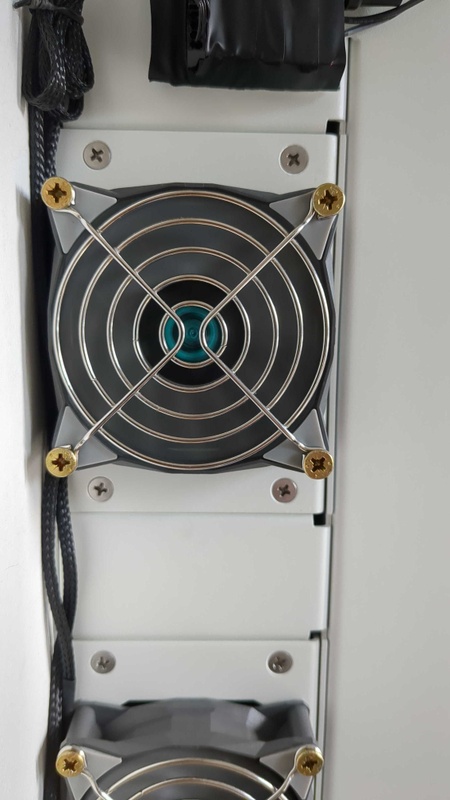

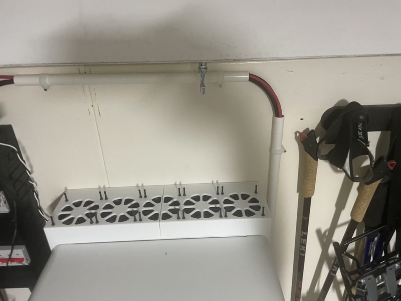

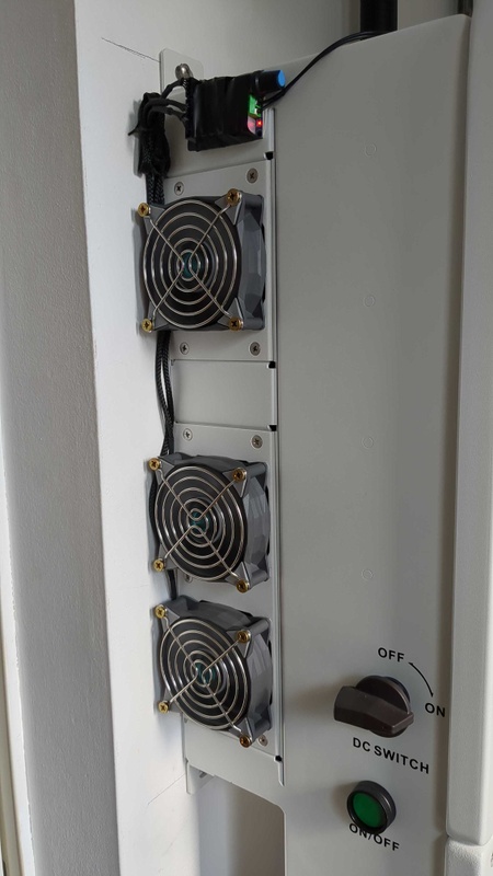

Ik heb 5 ventilatoren er boven geplaatst met een ESPhome regeling die werkt op de temperatuurmeting van de Deye 12kW, maar nu wil ik eigenlijk het setpoint zo instellen dat deze er net voor zorgt dat de ventilatoren van de Deye zelf niet aan gaan .
Dus ik was benieuwd of iemand mijn kan vertellen of de Deye een vast setpoint heeft waarop die zijn eigen ventilatoren ischakeld Afbeeldingslocatie: https://tweakers.net/i/8A7btzDpyz94K1GD--_rRExro-E=/800x/filters:strip_icc():strip_exif()/f/image/win4dcp5eli16eZkDRFrJenk.jpg?f=fotoalbum_large

  • ybos
  • Laatst online: 27-10 21:51
SnarfB schreef op dinsdag 13 mei 2025 @ 16:57:
Dus ik was benieuwd of iemand mijn kan vertellen of de Deye een vast setpoint heeft waarop die zijn eigen ventilatoren ischakeld [Afbeelding]
Bij mij gaat de straaljager aan op 53 graden en op 49,9 (dus lager dan 50) gaat hij weer uit.

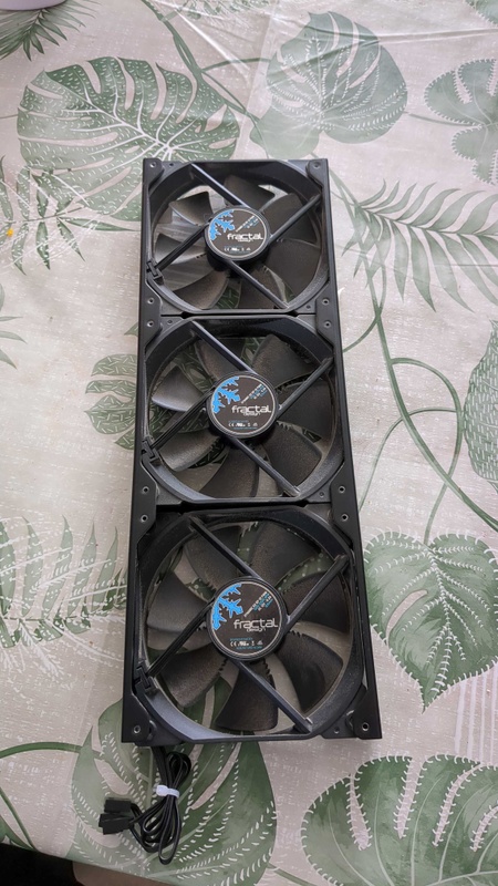

  • TechApprentice
  • Laatst online: 28-10 14:03
Mooie oplossing voor de ventilatoren. Mag ik vragen waar je (het ontwerp van) deze houder vandaan hebt? (Die van Etsy is voor 3 en 4 fans dacht ik) Zijn dit 80mm fans?

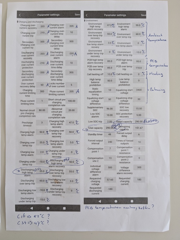

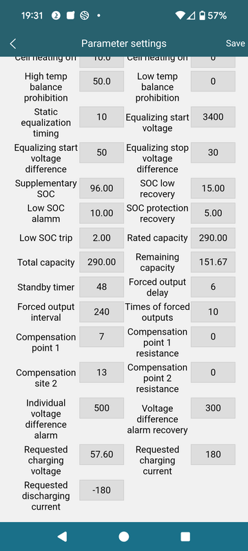

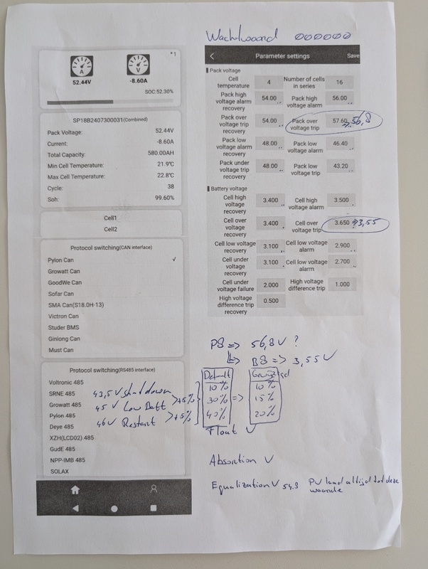

Ik ben wat aan het stoeien met de Seplos V3 BMS van mijn zusje in combinatie met de Deye 8K 3 fase omvormer.
Kan iemand zijn goedwerkende Seplos settings (van de BMS zelf uit BMS Studio de csv export file of de Octopus app) mij delen ? Als je een 12k omvormer hebt is dat natuurlijk hetzelfde,
[ Voor 3% gewijzigd door rvdgaag op 14-05-2025 15:38 ]

TechApprentice schreef op woensdag 14 mei 2025 @ 07:56:
De 3D file kun je hier vinden en de Fans zijn 80mm de 2e file is voor 3 Fans van 120mm
https://www.printables.co...chselrichter-8-10-12-kw-o

rvdgaag schreef op woensdag 14 mei 2025 @ 13:37:
Heb deze set draaien, met (volgens mij) basis instellingen. Wel firmware geüpdatet na 1.4 en Octopus app. Hoe kan ik vanuit de octopus app de instellingen in een file krijgen? Enigste waar ik niet tevreden mee ben is het balanceren, heb daar intussen een externe balancer voor aangeschaft (nog maar één box gedaan met alle tevredenheid).
  • rvdgaag
  • Registratie: December 2015
  • Laatst online: 19:28
Noordhorn schreef op donderdag 15 mei 2025 @ 12:12:
Ik het is daar nu v1.7 en met de basis settings loopt het niet lekker, met BMSstudio kan je settings exporteren maar ik heb nu al een config file die goed zou moeten zijn, Morgen meer proberen.
Er zit een actieve 2A balancer in van Seplos die lijkt het het OK te doen als je 1x per maand op de knop drukt, in mijn eigen baterijen met de V2 BMSen heb ik interne balancer uit gezet er een 4A Neey actieve balancer ingebouwd en die doen het perfect.
Deye 12kW Hybrid, 10,6 kW peak solar, 62,4 kWH Seplos batteries, Panasonic K-series 5kW all-electric heatpump

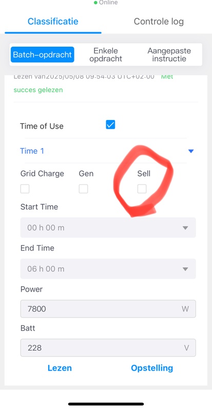

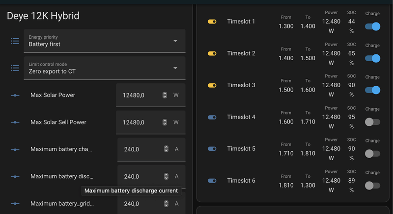

Vraagje hebben jullie ook d ze optie in de laag voltage inverters in Time of use?
Ik zie het alleen bij mn HV inverters.
Afbeeldingslocatie: https://tweakers.net/i/FZqgJGeoMxkc3AVAvhOSVZC7OaE=/x800/filters:strip_icc():strip_exif()/f/image/VsK9mx7A95Cu1VIA7DvhidZi.jpg?f=fotoalbum_large
  • jadjong
Nee, alleen een global Sell.

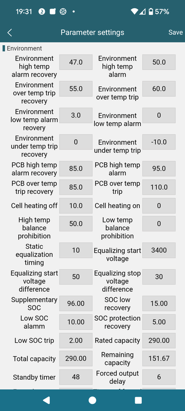

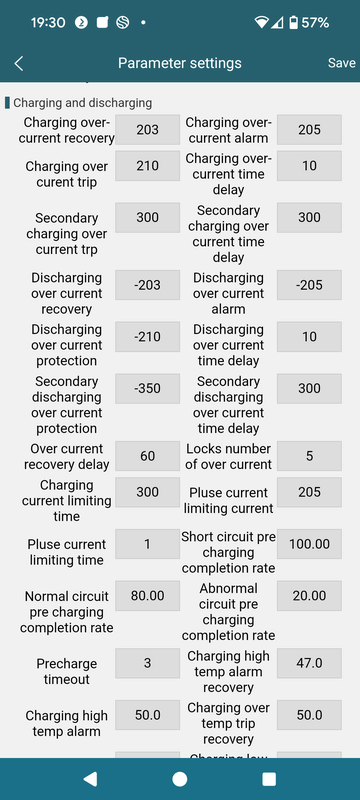

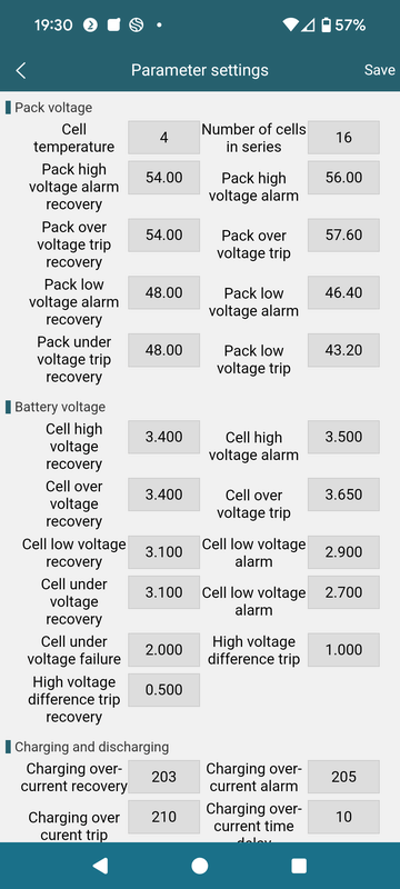

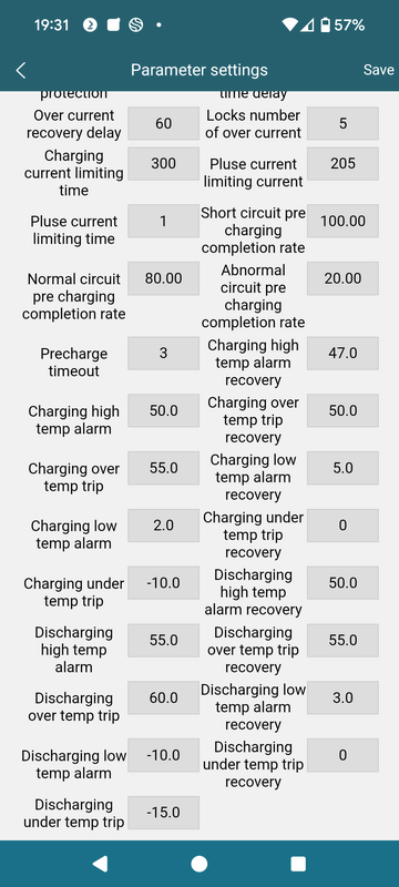

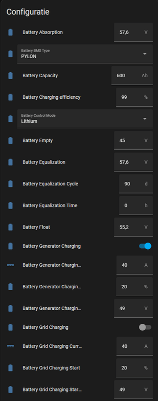

Onderstaande waren de settings zoals ze er bij mij origineel in stonden. Helaas nog geen .csv, maar kan je hier mee verder? RS48-USB kabel is onderweg, komt vandaag binnen als het goed is.
Afbeeldingslocatie: https://tweakers.net/i/Evn_3K2loi-v0B7txKICa9fuPW4=/x800/filters:strip_exif()/f/image/eD64nXdYydMxBvdK7FOXksWO.png?f=fotoalbum_large
Afbeeldingslocatie: https://tweakers.net/i/sgPWaQ1sqIoTMYRz24bYfwlYhp4=/x800/filters:strip_exif()/f/image/LpnONSpaXxHIzzias2jsHedZ.png?f=fotoalbum_large
Afbeeldingslocatie: https://tweakers.net/i/fZdzWFcQkYw2iJ--dxXKM1UUhE0=/x800/filters:strip_exif()/f/image/Nivra9qOX64x6lY2DNQUARij.png?f=fotoalbum_large
Afbeeldingslocatie: https://tweakers.net/i/KGysuGmsXRmOxVuiO_SzoCG-o8w=/x800/filters:strip_exif()/f/image/u7FSl5cupJn3hSr05uK5sJlZ.png?f=fotoalbum_large
Afbeeldingslocatie: https://tweakers.net/i/9JAaCS3_n6GeW3hSMIVMOLU8rMA=/x800/filters:strip_exif()/f/image/nOLbTe24ApSdWfGZDXChVL9K.png?f=fotoalbum_large
Ik heb er wel een aantal aangepast.
Ook hier loop ik nog een beetje achter in de documenteren ervan.
Die wat omcirkeld zijn heb ik aangepast.
Afbeeldingslocatie: https://tweakers.net/i/Et_Bywnmysb8F1lKIcpeDvOXAOw=/x800/filters:strip_icc():strip_exif()/f/image/MpxCOFaCJ15UuvcJcUHS6l81.jpg?f=fotoalbum_large
Afbeeldingslocatie: https://tweakers.net/i/9OomPetC48ivy_I6tMb4p4sTlyo=/x800/filters:strip_icc():strip_exif()/f/image/mvVMfLuGnx1Nks8RWWWC0upU.jpg?f=fotoalbum_large
De 'requested charging voltage' op de laatste pagina links onderaan 57,6V, is een getal dat ook in Deye aankomt on battery-> Litium settings, deze heeft mij in eerste instantie verwart omdat ik dacht dat hij toch ging laden op 57,6V i.p.v. de gewenste 56,8V maar dat blijkt niet het geval te zijn.
[ Voor 4% gewijzigd door Roel1.9GJ op 17-05-2025 12:23 ]

  • rvdgaag
Dank het is al gelukt, het bleek niet in de settings van de BMS te zitten.
Deye heeft op verzoek de omvormer geupdate echter was dat ook de oorzaak van het probleem. Stappen die ik ondernomen heb nadien waren: Deye naar factory reset gebracht, afgesloten van spanning (volledig alles uit) 3 minuten gewacht en daarna weer spanning erop. Na het opstarten weer even de settings vers ingesteld en alles liep weer zoals het moet.

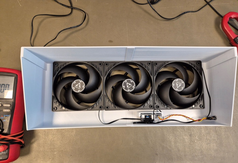

  • Roel1.9GJ
  • Laatst online: 22:44
Ik heb die van Etsy 120mm fans gisteren ontvangen, deze staat voor dit weekend gepland om te monteren.

  • SnarfB
Roel1.9GJ schreef op zaterdag 17 mei 2025 @ 12:48:

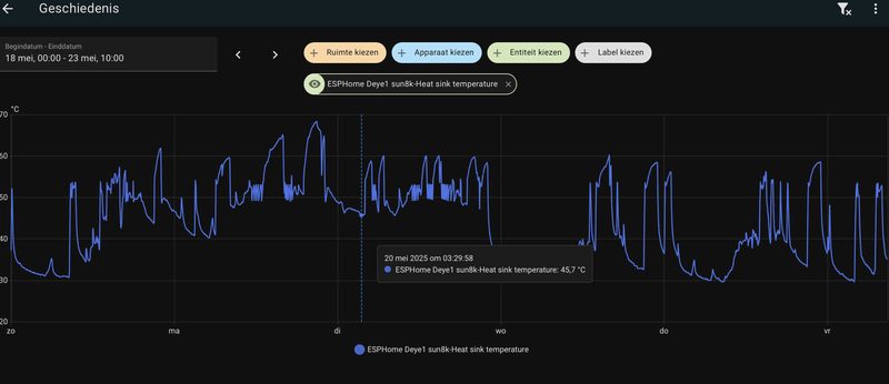

Ik heb extra 5 ventilatoren boven op geplaatst vanwege het geluid, maar ik constateer dat de ventilator van de Deye al bij 40 graden aan gaat.
Is dit een software instelling in de Deye ?
Ook heb ik het idee dat de temperatuur waarom de ventilator inschakelt varieert, niet altijd het zelfde is.
Wat zou de oorzaak van dit alles zijn ?

Hoi iedereen,
Voor de mensen met een SUN8K-SG01LP1-EU met lawaaige zijventilatoren ik heb een verbeterde upgrade gedaan.
Eerst had ik 3 120mm fans gemonteerd op de lucht uitblaas zijde die dan de lucht erdoorheen zuigde om te zorgen dat de interne herrie fans niet zo vaak hoefde bij te schakelen wat redelijk goed werkte maar toch niet genoeg was on tijdens de piekuren de boel koel te houden.
Aangezien fans beter kunnen blazen dan aanzuigen heb ik nu 3 80 mm fans gemonteerd op de bestaande fans aan de buitenzijde die door de originele fans heen blazen, en de interne fans zijn nu de redundant fans die alleen bijschakelen mochten de externe fans het niet redden.
Ik ben tevreden met het resultaat de geluidsdruk is aanzienlijk minder. Afbeeldingslocatie: https://tweakers.net/i/bwHIuuZiTIs9GXWypLQTbeLRHUo=/x800/filters:strip_icc():strip_exif()/f/image/XrebAcjE9kRWUtdGTSCAqs7u.jpg?f=fotoalbum_large
Afbeeldingslocatie: https://tweakers.net/i/zEcsoi8yAk88GgdtR8-exESM26Y=/x800/filters:strip_icc():strip_exif()/f/image/7hphZoHTF3xh4KYHfj9tFMTf.jpg?f=fotoalbum_large
Afbeeldingslocatie: https://tweakers.net/i/bEa010bsFnHUbnvVoylx4PEXPUo=/x800/filters:strip_icc():strip_exif()/f/image/bwfjHGjLqsBxDogy5u6JzTpn.jpg?f=fotoalbum_large
Afbeeldingslocatie: https://tweakers.net/i/QBlbgOlvDu5zFZstxN2RhCJQ9ok=/x800/filters:strip_icc():strip_exif()/f/image/jXescgqJsExhPrB1MNb0VX1i.jpg?f=fotoalbum_large

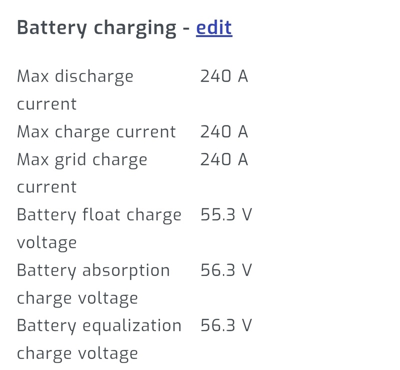

Hey hey,
Ik blijf maar tegenhet probleem aanlopen met mijn Deye-installatie en zoek een betrouwbaar, officieel hulpkanaal voor Deye. Heeft iemand hier ervaring mee of een goed contact?
Mijn situatie:
Iets terug in het forum staan uitgebreide toelichtingen en screenshots. Maar het hoofdprobleem is dat er met 2x 12kw modellen maar maximaal 310A de batterijen in gaat terwijl de omvormers 2x240A=480A aan moet kunnen. De batterijen zijn niet de limiterende factor, ik heb een zeer grote lifepo4 bank. Wanneer ik oplaadt via 'grid charge' kan ik de 460A tot 480A wel benutten.
Niet alle PV-energie gaat dus naar mijn batterijen, en ik krijg dit niet goed geregeld.
Setup:
2x Deye 12kW in Master-Slave configuratie.
Aansluiting:
Netbeheerder>slimme meter>hoofdzekering>eastron sdm630 modbus meter>meterkast hele woning>2x Deye 12K > pv aangesloten op de twee deyes
Huidige meter: Eastron SDM630 Modbus.
PV:
Alle pv op de mppts en op de GEN poort en ingesteld als MI. Dan nog 1 on grid omvormer aan de GRID zijde.
Op mijn LOAD zit niks aangesloten. Alleen de GRID zijdes zijn aangesloten.
Work mode:
Zero export to CT.
Voltage ipv bms of lithium mode
Huidige ervaring met hulp van Deye:
Via een WhatsApp-groep (Iseli) heb ik contact gehad met vermeende Deye-medewerkers, maar de ondersteuning is niet professioneel. Het advies blijft vaak beperkt tot "doe een firmware-upgrade", zonder diepgaande analyse. Een recent voorbeeld: mij werd verteld dat CT-klemmen nodig zijn, ondanks dat ik een externe meter als CT gebruik. Dit staat zelfs in de handleiding, maar op mijn vragen waarom dit nodig zou zijn, krijg ik geen duidelijk antwoord. Dit niveau van ondersteuning is voor mij niet voldoende.
Mijn vragen:
Kent iemand een officieel of betrouwbaar hulpkanaal voor Deye in Nederland (of Europa)?
Werken jullie met de Eastron SDM630 Modbus in combinatie met Deye? Zo ja, hoe hebben jullie dit ingesteld? Ik heb vanwege de afstand gewerkt met een shielded cat7 kabel.
Heeft iemand tips voor het oplossen van mijn probleem met de PV-opslag in een Master-Slave configuratie?
Moet ik ze misschien beiden Master gaan draaien ipv Master Slave? En zou ik dan de cat7 kabel van de eastron kunnen splitten naar beide omvormers?
Moet ik misschien LOAD First proberen ipv Zero export to CT?
Moet ik mijn absorption voltage misschien hoger zetten? Ik gebruik nu
Absorption 55.3V
Float 53.6V
Alvast bedankt voor jullie hulp! Ik ben benieuwd naar jullie ervaringen en suggesties.
[ Voor 105% gewijzigd door Steemsmij op 18-05-2025 14:49 ]

Vlaario schrijft:
staat je maximum laadstroom wel hoog genoeg ingesteld bij inverter settings via solarassistant ?
Ja dit staat op maximaal 240A. Master slave moet je altijd zelf x2 rekenen. Dit invulveld pakt maximaal 240 als input.
Ybos schrijft:
Hoeveel PV op de MPPT en hoeveel vermogen op de MI input :?
Mogelijk de MI input begrenst is qua vermogen
12kw op de mppts en 20kw op de MI-input. Per omvormer is dat dan 6kw mppt en 10kw MI-input.
De begrensing van de omvormers (mppt en MI-input) lijkt me niet aan de orde. Alle pv wordt namelijk opgewekt en verkocht aan het net. Terwijl ik het de batterij in wil hebben.

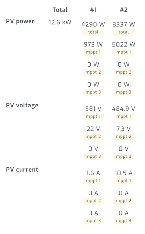

  • Domba
@Tha Best 2x master met 1 eastron sdm630 met gezamelijke accu bank, ik ben benieuwd of dat wel werkt, zonder overshooting.
Ik ben nog geen voorbeeld tegen gekomen met 1 gezamelijke eastron of chint.
Ik heb ook 2 Deye's, maar met CT's en ingeval met gezamelijke accubank draai 1x SOC & 1x Voltage sturing, als ook alleen de 6 strings PV op MPPT's heb en geen MI actief
(voor mij maakt een eastron niet veel zin met tot 16 uur/dag off-grid & time of use functie niet actief)

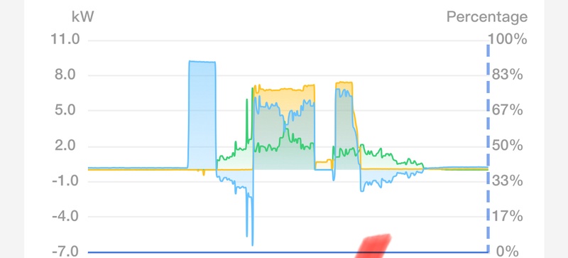

Bij mij is dan de PV mix op de MPTT's niet gelijk in orientatie en helling en ik zie een mate van laadspanning afhankelijk van het PV opwek vermogen.
Afbeeldingslocatie: https://tweakers.net/i/aVzA5g0xDYL1Q-Q35hWtcV_6shM=/800x/filters:strip_exif()/f/image/HRnhX4XhyGZUVvjH0MB1LhAZ.png?f=fotoalbum_large

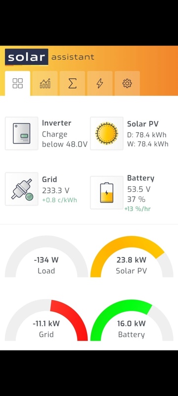

  • Tha Best
  • Registratie: Januari 2025
  • Laatst online: 27-10 18:17

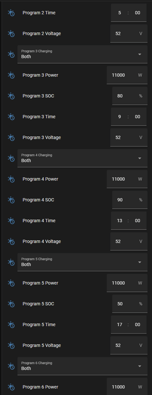

Ik draai in de meeste setups ook met 2 omvormers. De 1 is zero export to CT en de ander is sell first.
Draaien op 1 accubank.
De zero export to CT laad de accubank op met PV en houd het grid op 0.
De sell first omvormer wordt dynamisch aan en uit gezet, gelimiteerd door max ontlading tot 45% SOC.
In de winter is de sell omvormer de buy omvormer. Die koopt de stroom op de goedkoopste momenten.

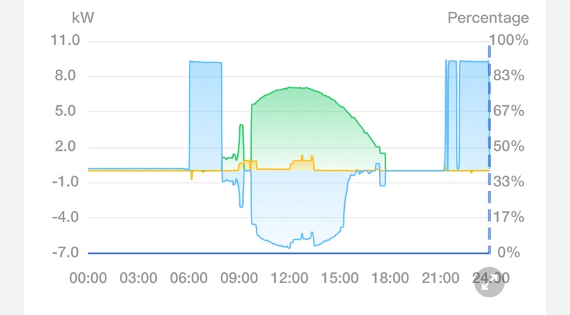

  • Tha Best
Tha Best schreef op zondag 18 mei 2025 @ 20:55:
Afbeeldingslocatie: https://tweakers.net/i/lW_RYQIG4Oaas6Ks4Oh2rkSzDHM=/800x/filters:strip_icc():strip_exif()/f/image/0nHLdfmax1VyeLLAXCLdWjoQ.jpg?f=fotoalbum_large
Afbeeldingslocatie: https://tweakers.net/i/gP89amURx18kowxrbjHGcQf5ods=/800x/filters:strip_icc():strip_exif()/f/image/XZe3SOcrncNZHmhhTRrsUFWU.jpg?f=fotoalbum_large

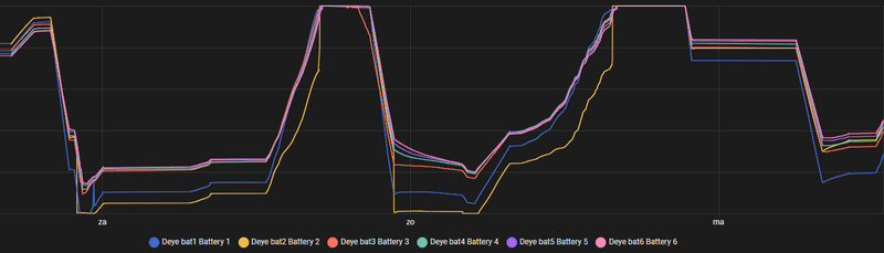

Ik heb sinds vrijdag mijn SUN-12K-SG04L P3-EU in gebruik met 6 gestapelde Deye AI-W-5.1-B batterijen (via 1 Deye BMS). Ik zie wat geks bij het laden en ontladen. Batterij 1 en batterij 2 (de bovenste twee) ontladen sneller dan de overige batterijen. Gevolg is, dat als ik 15% of 20% als minimum in stel, batterij 1 en 2 soms naar 0 gaan, terwijl de andere dan nog op 30%+ staan. Daarnaast zie ik bij batterij 2 meerdere keren een verticale lijn, waarbij het percentage van 70% naar 100% springt of omgekeerd van 30% naar 0%.
Afbeeldingslocatie: https://tweakers.net/i/vT1raPDxrEj_fNrtowir9Td1K-I=/800x/filters:strip_exif()/f/image/vn25tzJOQA47RPznq6hzQA9N.png?f=fotoalbum_large
Hieronder mijn configuratie, misschien dat er iets verkeerd staat.
Afbeeldingslocatie: https://tweakers.net/i/Tit1wH2Bjt3q1orsprOlW8j3bD8=/x800/filters:strip_exif()/f/image/hvNqdoDT9RvSrJe5LVh0LkKN.png?f=fotoalbum_large
Afbeeldingslocatie: https://tweakers.net/i/6mtyDUDl0Rc8od49n_u4q1uP2n0=/x800/filters:strip_exif()/f/image/t1TNlQ1Dl8Ybdkf1KNaezReO.png?f=fotoalbum_large
Afbeeldingslocatie: https://tweakers.net/i/RoccClv3es3QYWHiqK1lchYbSbg=/x800/filters:strip_exif()/f/image/KrHuF0eutEtIQQvHCtmangzw.png?f=fotoalbum_large
Afbeeldingslocatie: https://tweakers.net/i/mnW_kE2vxXnhGPzldT00PvAzCxs=/x800/filters:strip_exif()/f/image/fnWOVpWLvZI81ro58O64TOYi.png?f=fotoalbum_large
Afbeeldingslocatie: https://tweakers.net/i/btINRF7cP8IFiD6kb8Abn1DDIkQ=/x800/filters:strip_exif()/f/image/YZCSuQZajELL0dq1jdvx1Jeu.png?f=fotoalbum_large

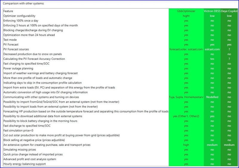

Afbeeldingslocatie: https://tweakers.net/i/lfTksXcyKirSQR5zXBM_vs7oS-I=/800x/filters:strip_icc():strip_exif()/f/image/OUjmf5rn5NDu0MFjAXcsujcL.jpg?f=fotoalbum_large
Geen aandelen, wel erg blij met Gbb :)

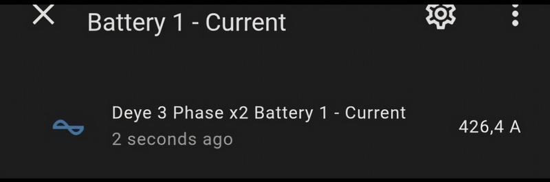

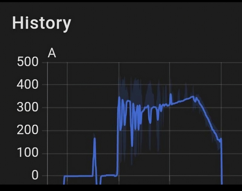

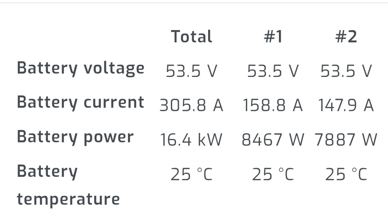

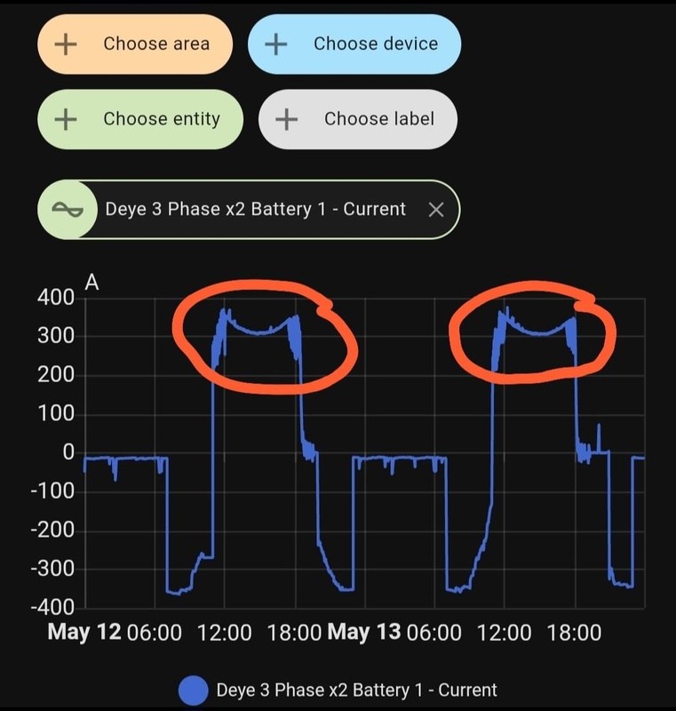

Ik blijf er ondanks de tips nog maar even op doorgaan: mijn laadprobleem met de master slave configuration:
Afbeeldingslocatie: https://tweakers.net/i/kHxBP6C5l5FoAoZE4DtAE_ybNQk=/x800/filters:strip_icc():strip_exif()/f/image/4TGCNWt050rJzatByHeipDCh.jpg?f=fotoalbum_large
Hierboven zien jullie de situatie die steeds ontstaat. Er wordt maar met maximaal 16kw geladen. Rond de 300A totaal en mooi 50/50 verdeelt over de beide omvormers.
Afbeeldingslocatie: https://tweakers.net/i/s2RAM3GOw84HtlNCfj2MdNpW45c=/800x/filters:strip_icc():strip_exif()/f/image/BL3wPicG2QIYYMC2z8o6QJO4.jpg?f=fotoalbum_large
Terwijl je hieronder kan zien dat ik 240A per omvormer heb ingesteld.
Afbeeldingslocatie: https://tweakers.net/i/iLoZ4gxkwRQsPursU6h03eX2OHw=/800x/filters:strip_icc():strip_exif()/f/image/oY8OK2v2bBmAT8d3CeZT2zpu.jpg?f=fotoalbum_large
De screenshots komen uit solar assistant ivm de overzichtelijkheid.
Zal het dan toch aan de eastron meter liggen? Het is zo lastig uit te sluiten wat het probleem kan zijn zonder deugdelijke support van Deye.

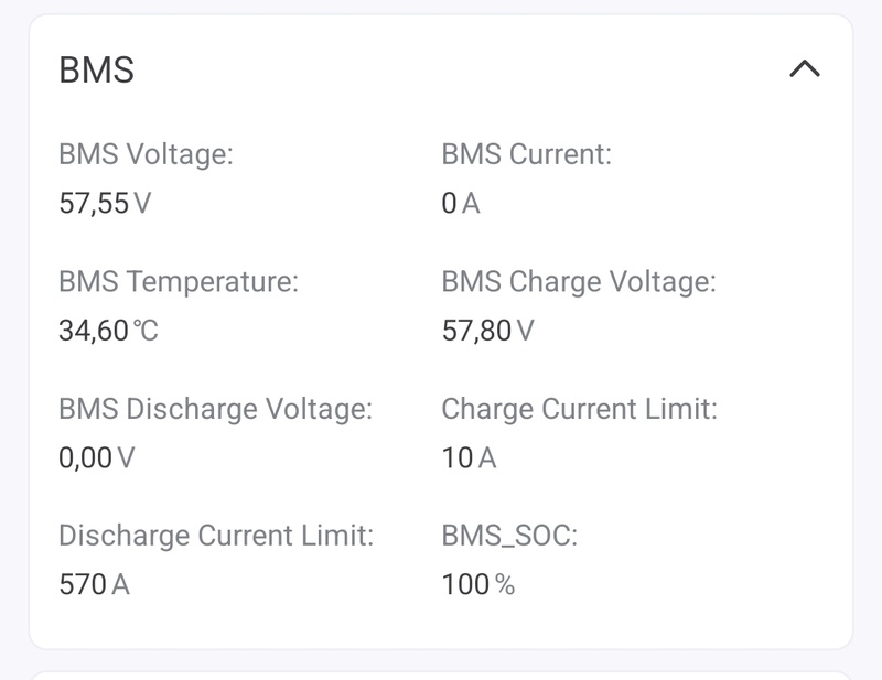

In de Solarman app kun je onder Inverter > More device information > BMS ook het charge limit zien wat vanuit de BMS wordt doorgegeven. Wat staat daar nu?
Bij mij is deze nu automatisch op 10A gezet omdat de accu's vol zitten.
Afbeeldingslocatie: https://tweakers.net/i/PaRWdLjQHm7WBGxzjdJXBq9Bj4g=/800x/filters:strip_icc():strip_exif()/f/image/HUPHwEiBjocN7aMeBLxhNMDE.jpg?f=fotoalbum_large

Ik zou in jouw geval zorgen dat je ten eerste de set goed balanceert, dus helemaal volladen en minimaal 30 minuten op vol laten staan, hier na minimaal 50% ontladen en dan weer vol. ten tweede overschakelen op BMS sturing, je hebt zowel de omvormer als de accu's van Deye dus waarom niet. Ten derde een mail aan service@deye.com.cn sturen met je inverter nummer en de nummers van je accu's zodat ze de firmware kunnen opdaten/optimaliseren.

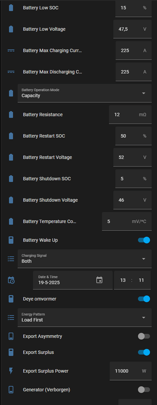

Maar dat brengt mij erop, bij voltage sturing heb je TEMPCO en weerstandscompensatie.
Heb je daar de default vervangen door de werkelijk gemeten weerstand, of heb je verschillende bij Master en Slave staan voor de spanningsval compensatie ?
Deze parameters zijn alleen met voltage sturing beschikbaar in submenu waar je voltages voor shutdown/low batt/restart instelt.
Bij SOC sturing is er communicatie en dan regelt master BMS dat.
Het is mij niet duidelijk waarom dat zou verschillen, maar ook niet geheel uitgesloten omdat gridcharge en max charge twee aparte verschillende parameters zijn en voor de regeling niet de zelfde CT sensoren gebruiken en heel misschien ook niet allemaal de zelfde instelparameters.

Ik begrijp het ook niet. Temperaturen van mijn batterijen zitten rond de 25/26graden.
Puur even ter dubbele bevestiging zet ik hieronder even twee screenshots van grid charge:
Afbeeldingslocatie: https://tweakers.net/i/j8G3TTmJABhb319G_wXf09FxBBU=/800x/filters:strip_icc():strip_exif()/f/image/5KyNkjoC1iNIfjKJfbfyRDnh.jpg?f=fotoalbum_large
Afbeeldingslocatie: https://tweakers.net/i/oykgR9VAS_j3Ov9dBpXj6o_VOLs=/800x/filters:strip_icc():strip_exif()/f/image/E3ADCwnUoL2Utcfd2dRWIRMv.jpg?f=fotoalbum_large
Zoals jullie zien kan de hardware (omvormer en batterijen) dit wel allemaal aan bij grid charge. Dan trek ik het maximale van mijn netaansluiting en bijna die van de omvormers. (2x 12kw).

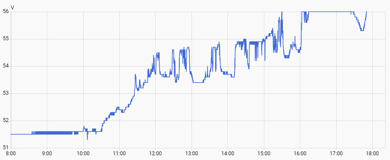

Het valt mij op in de grafieken dat wanneer ik met pv laadt. Dat er een soort dipje zit in de curves. Zoals jullie zien komt de charge met pc gewoon niet boven de 310A uit. Maar in de ochtend en de avond is dit een klein beetje hoger dan midden op de dag.
Onderstaande screenshot is van gisteren, met wat bewolking.
Afbeeldingslocatie: https://tweakers.net/i/o_FOUvrv3DtouWgQ3TRNQGRkPvA=/800x/filters:strip_icc():strip_exif()/f/image/aGUpvVsqPbnDSG8UF0SrUz1a.jpg?f=fotoalbum_large
Ik heb even wat mooiere dagen gezocht en zie hetzelfde gebeuren:
Afbeeldingslocatie: https://tweakers.net/i/3PeIbLfV00saAppOOxaB2y_Nm8o=/x800/filters:strip_icc():strip_exif()/f/image/xfF0F9ShOqqPY0W90FDJjglM.jpg?f=fotoalbum_large
Temperaturen van de omvormers komen niet boven de 55 graden uit.
Los van die dipjes is het gewoon super gek dat pv niet wordt geladen met het maximale vermogen. En gelimiteerd wordt op 310A. Grid charge daarintegen kan wel op 420A.
Ik ga deze ochtend wanneer er wat PV is, eens kijken of ik die 480A ook kan halen door grid charge aan te vullen met wat PV.
Het blijf voor mij nu een raadsel.

Zou het kunnen zijn dat als de Deye uit zijn MPPT gebied raakt, het gehele omvormer vermogen terugloopt, en dat je daardoor niet met maximaal vermogen kan laden? (volgens de manual 350-650V)
Ik las op diysolarforum.com dat de Deye een HV bus heeft, waarop de Batterij DC/DC converter en PV DC/DC converters zijn aangesloten. Elke DC/DC converter heeft een max vermogen, wat het totale omvormer vermogen kan beïnvloeden.

Afbeeldingslocatie: https://tweakers.net/i/StTQ4CiQIO6JzkXjfnFOtb2OvOo=/x800/filters:strip_icc():strip_exif()/f/image/chAb6MfsoVYtAYJBbIifkAGn.jpg?f=fotoalbum_large
Ik heb dus Master en Slave 12kw.
PV-opstelling:
Totaal PV-vermogen: 30 kWp.
Aansluiting op Deye omvormers:
Deye 1: 7380 Wp op MPPT + 10 kWp via GEN-poort (MI-input).
Deye 2: 7380 Wp op MPPT + 10 kWp via GEN-poort (MI-input).
On-grid omvormer (Zonneplan): 7100 Wp, direct op het net aangesloten, niet fysiek verbonden met de Deye omvormers.
De screenshot hierboven is dus alleen van de 7380wp op mppt van Master en zowel Slave. Ik heb die pv netjes gebalanceerd 50/50 op mppt van master en op mppt van slave.
Het overgrote deel komt dus binnen via GEN poort. En dit ook netjes 50/50 verdeeld.
Zou dat het probleem kunnen zijn? Ik zou zelf denken van niet. En juist om de reden dat ik dus wel die 400A+ kan gebruiken bij grid charge en ontladen. PV charge is echter altijd gelimiteerd.
Heel vreemd.
[ Voor 42% gewijzigd door Steemsmij op 20-05-2025 10:37 ]

Heel vreemd inderdaad, er lijkt niets mis met de string spanningen.
Misschien nog eens meten rond 14:00 uur, wanneer je midden in het "dipje" zit?

@Steemsmij Deye #1 is master?
Die gegevens vind ik best opmerkelijk en dat overzicht lijkt het probleem te schuiven naar in de MPPT 1 string op #1.
Het aandeel van PV opwek in totaal die op gen poort van beide zit lijkt gelijk te zijn.
Je hebt geen harde schaduw van een paal/mast of iets op die string (ik gok 18 panelen in serie) op de MPPT 1 van #1 of een totaal andere orientatie/helling die de opwek 3-4kW lager opwek kan verklaren?
Edit: @Steemsmij Het serienummer van de Deye #1 begint met een nummer hoger dan 2206. (aub GEEN volledig serie nummer posten)
In 2022 was er een batch SG04PL3's die niet meer dan 4350Wp zou kunnen per string met de oude FW1118 of eerder, deze waren vanaf fabriek gekenmerkt met een sticker.
Als ook dat die duidelijk gekenmerkt waren met een sticker in de doos aanwezig waarop dat vermeldt werd.
Een ander kenmerk was dat modbus RS485 ook op een andere poort zat, niet gecombineerd met CAN zoals tegenwoordig.
Ik heb toen zelfs 3 strings herbekabelt naar 5 strings iets kleiner ervoor. Tegenwoordig gebruik ik strings ~3900Wp strings elk, maar dat heeft niets met Deye hardware te maken , maar dat ik die met een 1-0-2 schakelaar strings kan overzetten op gewone back-up Grid-tie omvormers en 1 van de 2 Deye's kan uitschakelen of onderhoud aan doen zonder off-grid/ on-grid sequence te hoeven onderbreken.
[ Voor 50% gewijzigd door Domba op 20-05-2025 12:15 ]

Dank je, ik heb ze gemaild. Wat ik me nog afvroeg, ik heb nu 600 Ah ingevuld als batterij capaciteit. Klopt dit, of moet ik de usable capacity gebruiken, waardoor ik er 10% af moet halen?
  • rvdgaag
Nee gewoon de waardes invullen die ze zijn, met de BMS settings en Deye omvormer kan je sturen in welke bandbreedte je wilt werken, het advies is 80% dus max naar 10% ontladen en max naar 90% opladen.

Steemsmij schreef op dinsdag 20 mei 2025 @ 10:31:
Fijn dat jullie allemaal meelezen. Het is ook fijn om al die input te krijgen en om dingen uit te sluiten.
Het is ook verwarrend voor jullie om steeds gefragmenteerde info te lezen. Maar even antwoord op die stringspanning:
PV-opstelling:
Heel vreemd.

Afgelopen weekend blief ik de 12V voeding op die onder andere de extra ventilatoren op de Deye 12K omvormer voeden, 4 stuks onderop en 4 stuks bovenop beiden temperatuur gestuurd met een PWM controller.
Wat opviel, zie de grafiek, is dat zonder de extra ventilatoren de Deye bij vollast richting de 70 graden bedrijftemperatuur ging, nu met een nieuwe voeding en de fans weer actief blijft deze veel lager, meestal goed onder de 60 graden bij vollast.
Afbeeldingslocatie: https://tweakers.net/i/nhJ7SO1kQKH5I-ZtAFQ-q1171P8=/800x/filters:strip_exif()/f/image/8ImS4HjLrRSb4zZ9mD7kObz6.png?f=fotoalbum_large
Dit is denk ik een mooi bewijs van de zin van extra koeling, ik neem aan dat dit ook de levensduur van de Deye postitief beinvloed.
[ Voor 10% gewijzigd door rvdgaag op 23-05-2025 08:55 ]

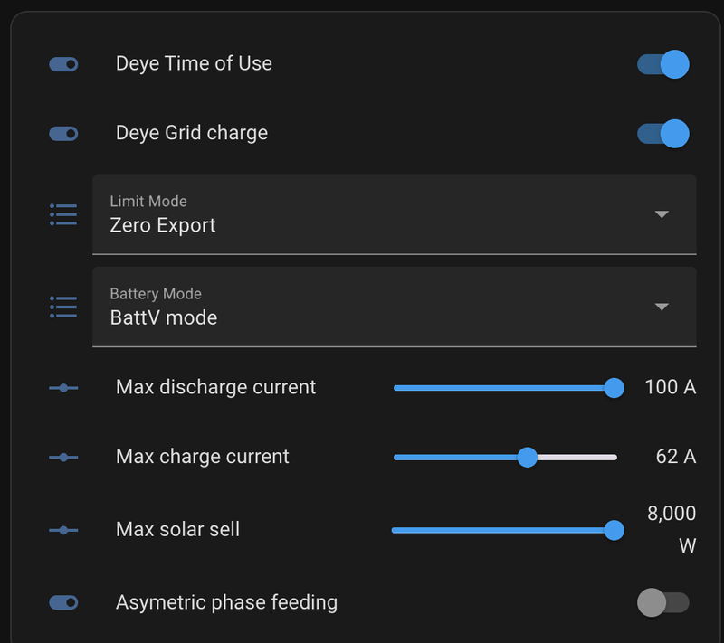

Weet iemand toevallig hoe ik het vermogen bij terugleveren uit accu kan regelen (beperken)? Op dit moment als ik wil dischargen naar grid met een hoog uurtarief (Work Mode op "Selling First" zet, dan begint de Deye gewoon met 16.000W vanuit battery te dischargen. Ik wil deze discharge waarde graag dynamisch aansturen via HA, maar ik begrijp niet helemaal welke waarde ik in de Deye moet aanpassen om dit aan te sturen.
Mijn Work Mode staat default op Zero export to Load. Hele woning (behalve laadpalen) zit op Load. Mijn accu heeft nu een SoC van 100%. Als ik in de Work Mode ToU aanzet en instel dat hij in het huidige tijdslot met 5000W mag dischargen tot 10%, dan gebeurt er niks. Schakel ik Work Mode naar "Selling first", dan begint hij weer met 16.000W te dischargen. Is dit normaal gedrag? Moet ik perse de Work Mode aanpassen naar "Selling first" om de ToU sell/discharge functie te gebruiken? Of gaat er wat mis in mijn omvormer?
Ik heb firmware Main: 2005-1135-1807 HMI: 1001-C037 op zowel de Master als Slave staan. Ben een beetje huiverig om deze extern te laten upgraden omdat ik het tijdstip niet zelf kan inplannen en het hele huis (Load) dan plat gaat.
Full Electric | 2x Deye 12KSG04LP3 met 1.680Ah LFP 51,2V (4x Seplos Mason 280, 2x Seplos vertical 280) | 23,3 kWp PV
  • Domba
@sMoKeFiSh Max (Solar) Sell Power, modbus adres 143
  • sMoKeFiSh
  • Laatst online: 26-10 11:25
Domba schreef op vrijdag 23 mei 2025 @ 10:17:
Thanks Domba! Ik ga even testen.

Ik zal ook maar even mijn geknutsel posten.
Afbeeldingslocatie: https://tweakers.net/i/D1J1E0lwY6XM38aofsdkG80677s=/800x/filters:strip_icc():strip_exif()/f/image/EkXG8dx45DBkjiQMqKTxHD4h.jpg?f=fotoalbum_large
https://www.printables.co...ler-for-deye-12k-inverter
Ja het nut van extra koeling is er zeker, mijn screenshot uit HA:
Afbeeldingslocatie: https://tweakers.net/i/G-jhEonts76iF0TFTqJ9-oBCvKE=/800x/filters:strip_exif()/f/image/U0XXGkAFt42tpvrvKnErlob1.png?f=fotoalbum_large
Je kan duidelijk zien dat de extra koeling vrijdag avond is geplaatst.
Ik heb 3 stuks 12cm Arctic P12 PWM fans gebruikt, met PWM sturing, en regelaar. Deze regeling heb ik er zaterdag weer tussenuit gehaald en heb de fans direct op max snelheid laten draaien. De Deye hangt in de technische ruimte, en daar hangt ook de balansventilatie unit, deze komt boven het geluid van de Arctic ventilatoren uit.
De ventilatoren zijn niet bijzonder krachtig, maar leveren toch voldoende luchtstroom om de omvormer weer snel af te koelen.
Voeding heb ik van de omvormer afgetapt. Scheelt weer een extra voeding, en de stroomopname valt mee, in totaal zo'n 200mA. Blijkbaar kan mijn Deye dat leveren :P

Heb jij een discharge/sell functie in je TOU dan?

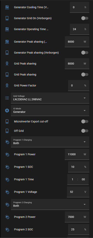

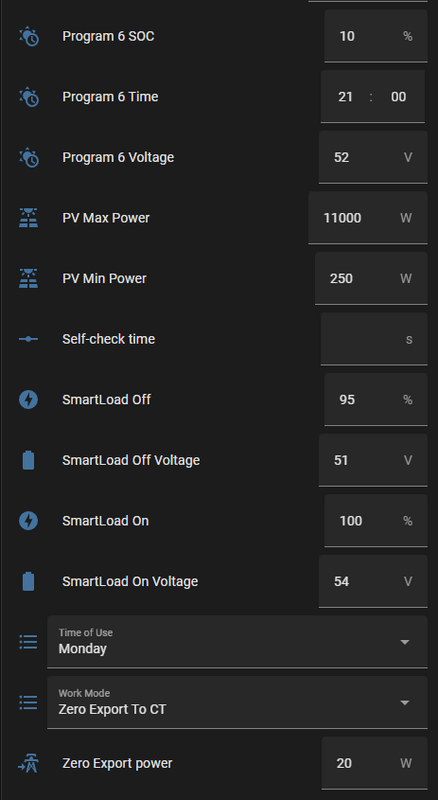

  • rvdgaag
Tha Best schreef op vrijdag 23 mei 2025 @ 11:28:
Die heeft iedereen, puur een kwestie van hoe je de TOU invult. Alleen de HV omvormers hebben hier een knopje voor.
  • Tha Best
rvdgaag schreef op vrijdag 23 mei 2025 @ 11:58:
Ik zie dat niet. Ik heb er ook geen BMS op ook niet op mijn LV Deyes.
Kun je daar iets over uitleggen?
  • rvdgaag
Lees de handleiding van je Deye eens goed door.
Simpel samengevat als je een tijdslot hebt en de grid charge optie staat niet aan, je accu heeft lading 90% (als voorbeeld) en je zet in de ToU tabel de waarde op 40% dan zal het systeem zodra je de omvormer op selling first zet je accu in dat tijdslot ontladen van 90% naar minimaal 40%.
Let wel op dat in dat tijdslot je geen peakshaving aan hebt staan want dan ontlaadt hij uberhaupt niet. Dat is alleen handmatig via de Deye cloud aan te passen of via een programma als GBBoptimizer.
Wanneer je Max solar sell Power op een lagere waarde zet in HA dan zal hij niet op vol vermogen ontladen maar op het vermogen in watts wat je daar instelt.
Hieronder zie je een deel van mijn dashboard in HA voor de 12k LV omvormer die ik gebruik.
Afbeeldingslocatie: https://tweakers.net/i/ymobl5ull4qQPHltpJ11Z2aWvOg=/800x/filters:strip_exif()/f/image/Z3kdN96snZOuSiKdm0mmRGq8.png?f=fotoalbum_large

Tha Best schreef op vrijdag 23 mei 2025 @ 15:17:
Aha in HA dus. Zonder HA heb je de funtie niet dus bij LV deye
Jawel alleen wordt je een beetje moe van iedere keer die zooi invoeren op het lcd scherm van je Deye dus HA is wel handig
  • Tha Best
rvdgaag schreef op vrijdag 23 mei 2025 @ 16:18:
Hahahahahahaha ja dat kan natuurlijk altijd handmatig of via de deye cloud app.
Maar je kunt dus niet als je omvormer op zero export to CT draait in TOU iets regelen dat hij gaat verkopen op voorgezette tijden.
  • ybos
stegen schreef op vrijdag 23 mei 2025 @ 10:34:
Waar haal je de 12V vandaan uit de Deye :? Dat wil ik ook graag, ben ik weer van een losse adapter en snoeren af (waarschijnlijk verliest de adapter net zoveel aan vermogen als dat de fans opnemen :P )
Edit al gevonden in de manual: CN2 klem 7/8. Jammer dat er geen beschikbaar vermogen is aangegeven.
[ Voor 3% gewijzigd door ybos op 23-05-2025 19:55 ]
  • rvdgaag
ybos schreef op vrijdag 23 mei 2025 @ 19:49:
Communicatie is niet de sterkste kant van Deye, ik heb 2 ESP32Wroom boards draaien op die pin 7/8 met een stepdown converter naar 5V. De ESP32's gebruiken ongeveer 250mA op 5 V, dus totaal 2,5 watt en rekenen 20% conversieverlies dus ik schat dat de 12V nu bij mij belast is met 0,5 A .
Meer durf ik er niet aan te hangen, heb voor de 8 fans een Meanwell 12V voeding in de schakelkast ernaast die 60Watt kan leveren, die voedt ook een ledstrip overigens.
  • Domba
@rvdgaag is ook zo'n beetje de limit, volgens technische schema is max voor RSD pin 7&8 met 12V, 0,2A continue
