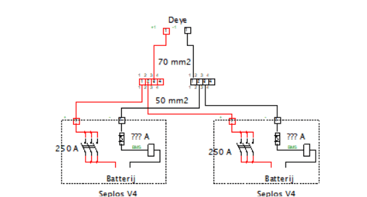

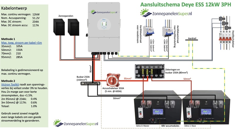

Ik ben van plan om 2 Seplos V4 kits 16,5 kW aan te kopen en een Deye 10 of 12 kW inverter.
De Seplos is voorzien van een 250A breaker en een zekering maar hier weet ik de stroom niet van.
Deze wil ik gezamenlijk op een M8 busbar aansluiten met 50mm2, hooguit 1m langen kabel.
Vanaf de busbar met een 70mm2 naar de Deye ook hooguit 1m kabel.
Mijn eerste vraag is krijg je de 70mm2 wel om de bijgeleverde Ferriet ringen gedraaid ?
Verder zou ik graag advies willen hebben voor de afzekering, zonder dat het meteen toeters en bellen wordt, het moet gewoon veilig zijn zonder al te veel verbindingen te maken.
Graag advies over de zekering die nu in de Seplos zelf zit waar deze aan moet voldoen, zodat ik deze eventueel kan vervangen.

SnarfB schreef op vrijdag 28 maart 2025 @ 10:00:
Goed dat je advies vraagt. maar hopelijk kan een expert ook wat ligt erop werpen. Het viel mij tegen hoe moeilijk alles was om te leren en instellen, zeker ook met het instellen van de batterij en de omvormer. Ik heb zelfs de oude BiNaS nog uit de kast getrokken (laptop lag beneden en hij stond op zolder in de kast, maar toch...)
Mijn amateurkennis vind nu al dat de kabels best krap zijn, er kan max 240A naar de omvormer worden gestuurd, een 70mm is daar te dun voor. Verder is de zekering op de batterij zelf niet afdoende vrees ik. 250A per unit is al zo hoog dat het niks toevoegd voor je systeem.
Als amateur heb ik ook bewust de kabelogen laten persen bij de leverancier, en is de Eastron wel door een elektricien aangesloten in de meterkast. Daarnaast heb ik de batterij in een "brandwerende box" geplaatst om het risico verder in te krimpen. De box is een leegetrokken ikea kast die met fermacell is bekleed, maar het is beter als niets, ook heeft de ruimte een brandmelder en er zit in de batterij case al een niet brandbaar gas blusser mocht de batterij zelf gaan. En minder qua veiligheid, maar ook best belangrijk, zet het spul op wieltjes. Deels omdat je het dan beter op de plek kan krijgen en deels omdat het direct wat hoger staat als je lekkage hebt.
Ik wil als voorbeeld nog een plaatje meegeven waarin jou systeem redelijk hetzelfde lijkt.
Afbeeldingslocatie: https://tweakers.net/i/p3_-mulJvzFlfFpTbpv70vZwL1E=/800x/filters:strip_icc():strip_exif()/f/image/0z0vQSjN9QhqYi3mx77kcNxf.jpg?f=fotoalbum_large
Je denkwijze gaat goed alleen de kabel van de busbar naar de Deye van 1 meter is te dun voor die lengte dan moet je naar 90mm2. Ik heb een marine kwaliteit busbar gekocht waar op de m8 bussen MRBF zekeringen geplaatst worden om zo naar wens (bij mij 150A) te zekeren, ik gebruik overigens 3 Stuks V2 Seplos units op de Deye (zeker voor de 12kW gaan !). De interne Seplos zekering is 400A, de breaker 250A maar die dingen knallen niet zo snel, vaak pas bij 300 a 400A voor 1,5 uur belasting dus is meer een soort schakelaar.
De busbar is deze https://www.amazon.nl/dp/...c2-9f7d-3bf5e0b3ed85&th=1
De mrbf zekeringen koop je goedkoop via Ali of reichelt:
https://www.reichelt.com/...2EpSa8EAQYAiABEgIxK_D_BwE

rvdgaag schreef op vrijdag 28 maart 2025 @ 13:51:
Ik zie de breaker (Schakelaar ) ook eigenlijk ook alleen maar als schakelaar om de Batterij los te kunnen koppelen van de Deye.
Wat ik niet begrijp is dat jullie een 90/95 mm2 aan te bevelen i.p.v. een 70 mm2 als ik in de Victron tool kijk zie dat een 70 mm2 een 0,5% spanningsdaling heeft en een 95 mm2 0,4% dit lijk mijn toch meer dan voldoende .
Verder zit ik mee waar ik kits zelf mee moet afzekeren als ik deze met 200 A afzekerd en ik zet een van de kits uit dan ga ik er van uit dat de kit die op dat moment nog actief is begrenst wordt anders kan ik over de 200A gaan.
Ik begrijp ook fdat ik de kabel naar de Deye ook apart moet afzekeren ?
Bambu Lab P1S || EHVX08S18EJ6V , ESPAltherma || Deye SUN-12K-SG04LP3-EU , 2 x Seplos V4 , 32 x EVE MB31 315 Ah , Tibber
  • Jazsie
  • Laatst online: 26-10 15:17
70mm2 voor 1M lengte en 250A is voldoende mits uiteraard ook goed afgezekerd.
Neem aan dat de 12kW variant een hogere piek belasting kan leveren en dan is 90mm2 weer beter zodat je ook hoger kan afzekeren.
De kabel naar je Deye dien je inderdaad ook apart af te zekeren. Raad ik iig wel aan om te doen.
Woonachtig in België | 6200 Wp | eGolf 32kWh

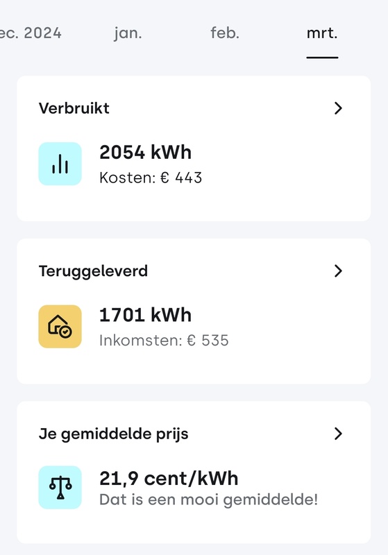

@PCJR Ik zie wel een klein verschil
Afname niet veel meer dan afronding
Tibber 2054
From Grid (kWh) 2051,13
Tibber 443
Purchase Amount 439,8883
Purchase Avr Price 0,215576569
Injectie, 149kWh is wat meer dan wat ook afronding kan zijn.
Ik ken je setup niet of je verbruikers gridzijde hebt, maar het kan ook zijn dat GBBoptimizer eigenverbruik van Deye niet ziet en alleen de conversie en laad/ontlaad verliezen.
Tibber 1701
To Grid (kWh) 1850,27
Tibber 535
Sale Amount 578,0463

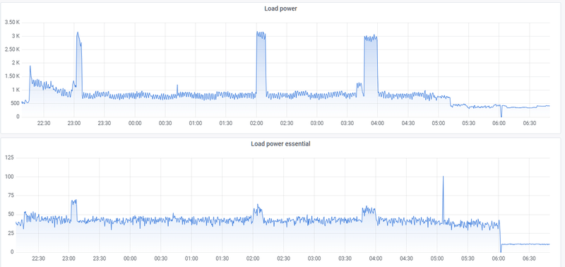

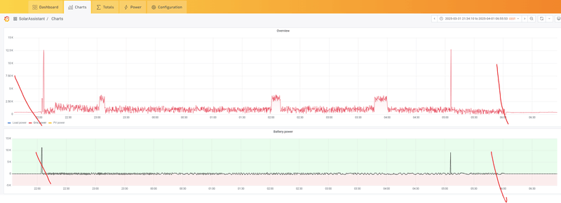

  • PCJR
  • Laatst online: 29-10 09:41
Domba schreef op maandag 31 maart 2025 @ 21:00:
Load data, je hebt een dagelijkse en een totale consumption teller via modbus van Deye, maar gebruik je wisselende workmodes,dan heb je P1 data en een extra 3 fase meter nodig voor al je huisverbruikers.
(Wat SolarAssistant via MQTT verder geeft is een weekteller voor load)

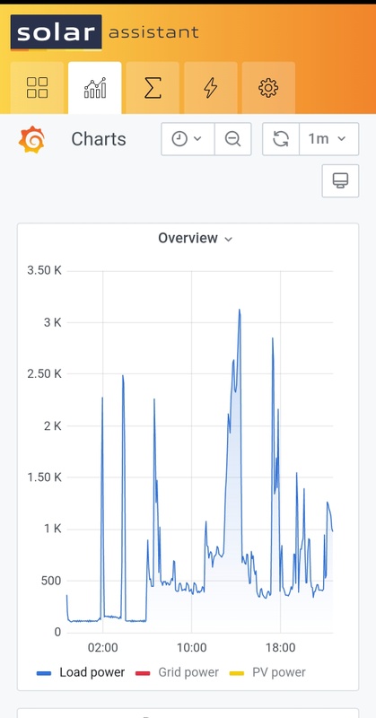

SA geeft volgens mij de beste data voor echte load. Dit kan Deye zelf niet presenteren. Deye geeft tijdens sellingfirst 0 load weer. Geen id hoe SA dit toch beter doet.
Afbeeldingslocatie: https://tweakers.net/i/L6CZrRIHKArpHa59oZs7AWXCIjg=/x800/filters:strip_icc():strip_exif()/f/image/pGxjbOoz0XBZ2AesCOdRd3al.jpg?f=fotoalbum_large

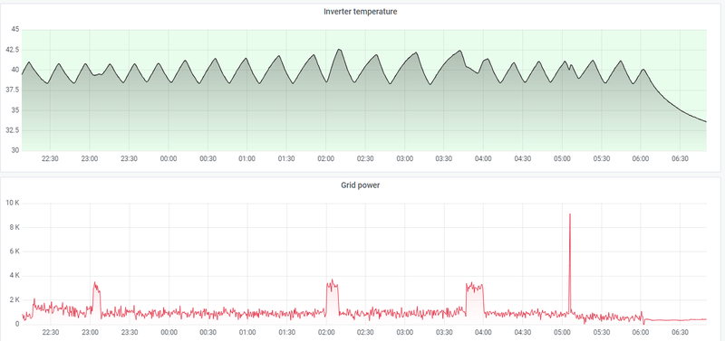

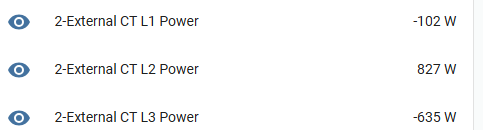

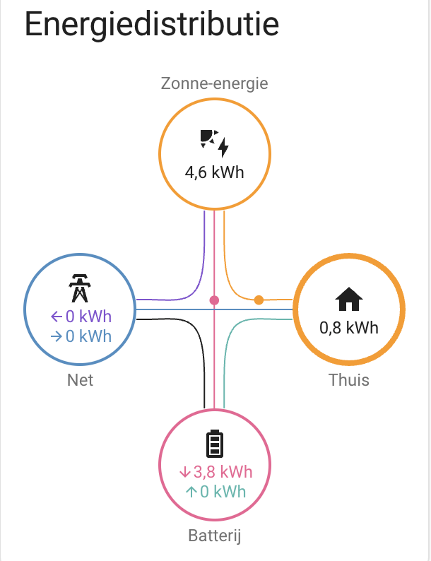

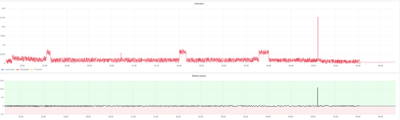

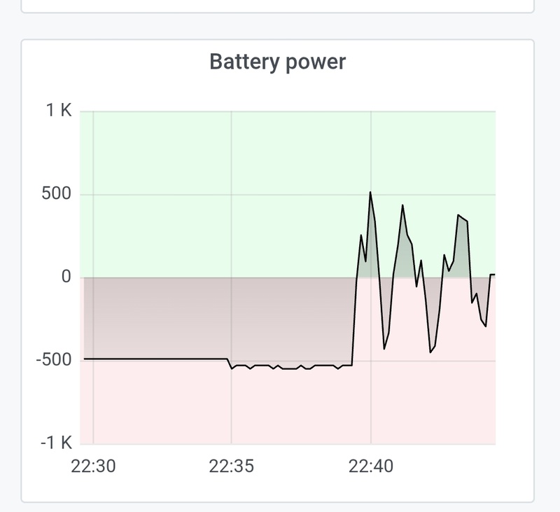

Iets anders, ik zie regelmatig in de nacht een fluctuerende battery power/current en ook grid power. Soc is stabiel en huis draait op grid. Toch is de Deye iets aan het doen?!
Nobatt is niet geactiveerd, en mode is zero to CT. Soc is stabiel op bv 50%.
Afbeeldingslocatie: https://tweakers.net/i/EkljEIG3OwlnEFy5fdNIn1jnsoo=/x800/filters:strip_icc():strip_exif()/f/image/719LETlPubbFncZuuJzwBe6Z.jpg?f=fotoalbum_large
Afbeeldingslocatie: https://tweakers.net/i/jI6Z_dxkgwwJkQrimpisH2XkFCs=/800x/filters:strip_exif()/f/image/s0OdIzUZSCyRmR1o6q7TL5Xv.png?f=fotoalbum_large
Afbeeldingslocatie: https://tweakers.net/i/LXxmmR4bkSD6FHlY8C1-n56XJtE=/800x/filters:strip_exif()/f/image/0mk3OVPS3gt1Ok4qdLs32iba.png?f=fotoalbum_large
Afbeeldingslocatie: https://tweakers.net/i/jWnZHbluFg1i6LpDyPMN4IWw3BY=/800x/filters:strip_exif()/f/image/tkSWKXgo7Wvr1TtQWO59x3ys.png?f=fotoalbum_large
Afbeeldingslocatie: https://tweakers.net/i/46PwSxziHFfVBJh8_KJUmhoUViE=/800x/filters:strip_exif()/f/image/B3D1RuBbuR1dzO7Ir4kn5eEq.png?f=fotoalbum_large
Afbeeldingslocatie: https://tweakers.net/i/q_7AGzQcTbhShG03ZkONMO7vyy8=/800x/filters:strip_exif()/f/image/ASGMatoyZfAETHKZCmhpNFNL.png?f=fotoalbum_large
Ziet iemand dit ook regelmatig? :?

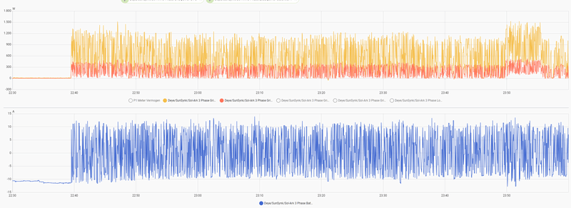

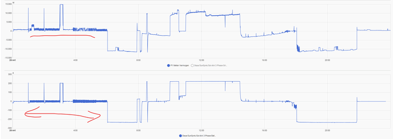

@PCJR De vermogensruis is een bekende, de invertertemperatuur zo heb niet eerder gezien.
Het verschilt per firmware versie, met name oudere hadden er veellast van, reden dat ik eind '22 overgegaan ben op eilandbedrijf en een 2e Deye voor meer MPPT's.
Een belangrijke veroorzaker is de AUX-in/uitgang op microinverter selectie.
Weet niet wat de oorzaak exact is en waarom het na enige tijd over is, maar de sturing van 1 van de fase bevriest, deze regelruis is aanzienlijk meer bij micro inverter actief..
Wat je bij Tibber ziet is de netto van alle 3 fase.
Uit Solar assistant zijn zowel de CT's als Grid vermogen per fase in HA te krijgen, dat geeft meer info of het een specifieke fase is en of op AUX ingang daar iets aangesloten zit en overzetten/groep/verbruiker verschuiven misschien iets helpt
Zoiets L2 hangt voor enige tijd, Dit ziet de andere deye, niet die hangt. L1&L3 gaan flink heen en weer voor "zero export to CT's"

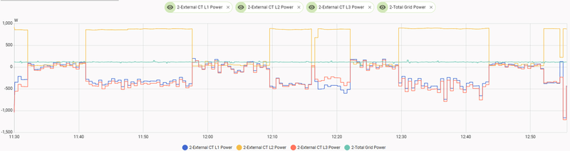

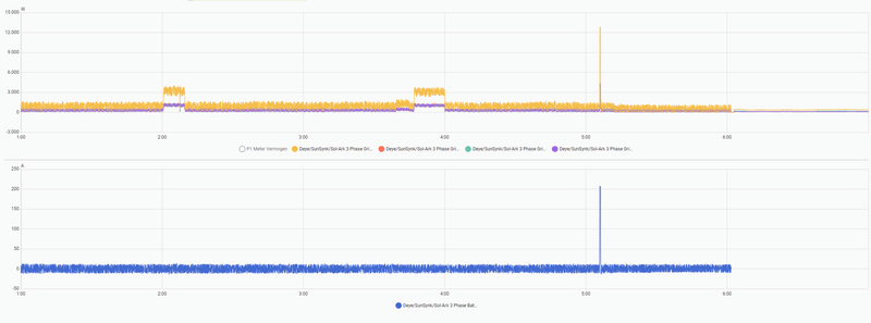

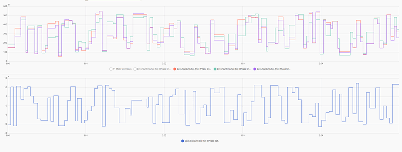

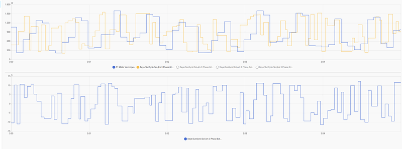

Ingezoomd op dit stuk, afgelopen nacht, 03h00-03h05.
Afbeeldingslocatie: https://tweakers.net/i/58z892d4OgBVYGVBvUlnbyv8MoY=/800x/filters:strip_exif()/f/image/z4O9SPMeMYsgp9gLQTacgJUg.png?f=fotoalbum_large
Afbeeldingslocatie: https://tweakers.net/i/3YatsN1EQb40F338KFXo4xrS43s=/800x/filters:strip_exif()/f/image/0vDii6V0kYM52jB9kLf6mcc7.png?f=fotoalbum_large
Afbeeldingslocatie: https://tweakers.net/i/qhmRfmK3FKzLkEayQFE-OmL_hns=/800x/filters:strip_exif()/f/image/s8eEeEDURvTKvlpfsW9gDf1F.png?f=fotoalbum_large
rood groen paars, is CT 1 2 en 3

@PCJR ziet er toch anders uit, dan wat ik tot nu toe heb gezien.
Welke firmware gebruik je?

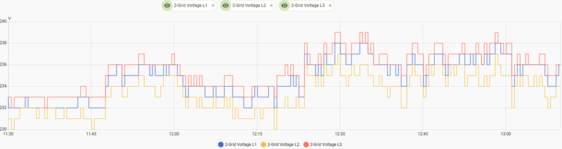

wat ik bedoel is dit, gezien de ruis is afkomstig van main Deye, de hulp deye die in sell first mode staat waardoor groen alle fases samen ~110W eigenverbruik van de hulp Deye boven nul ligt.
Afbeeldingslocatie: https://tweakers.net/i/ANAeQnTR2ZL7i7FgFt66Orpy3So=/800x/filters:strip_exif()/f/image/BlMC88JAE5TJCnIrf2r6e72J.png?f=fotoalbum_large
Grid voltage voor dezelfde periode
Afbeeldingslocatie: https://tweakers.net/i/P9nyuA7-zlTbbfYgds85ukD-Sug=/800x/filters:strip_exif()/f/image/zk3jFmefCKkIzSo2YBZR8ZHk.png?f=fotoalbum_large

  • PCJR
Domba schreef op dinsdag 1 april 2025 @ 13:06:
Ik heb hier inderdaad een andere situatie dan op die screens van jou.
Afbeeldingslocatie: https://tweakers.net/i/kdHjWrjtMwP2AA4iDBHgMuwKx1Y=/800x/filters:strip_exif()/f/image/cUc1nJwIOslBc0kQHRVTntCR.png?f=fotoalbum_large

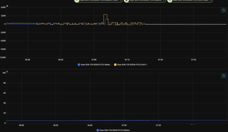

Hoe ziet dan je batterij voltage eruit ?

Lijkt alsof hij aan het cycelen is op je accu met laden ontladen
  • BenSKIP
  • Registratie: Oktober 2015
  • Laatst online: 28-10 11:19
Dat bedoelde ik ook te zeggen...... lijkt erop dat de Deye aan het compenseren is.
Misschien floatmode hoog ingesteld?

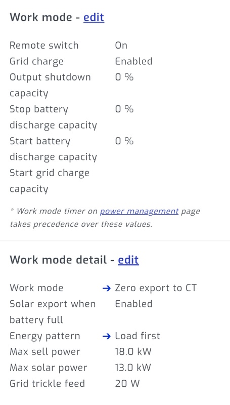

  • PCJR
BenSKIP schreef op woensdag 2 april 2025 @ 08:18:
Floatmode staat uit in de bms. De bms stuurt de deye aan wat betreft laden enzo. Al lijkt dat geflipper een Deye feestje te zijn heb ik het id. Gister was het opeens weer raak:

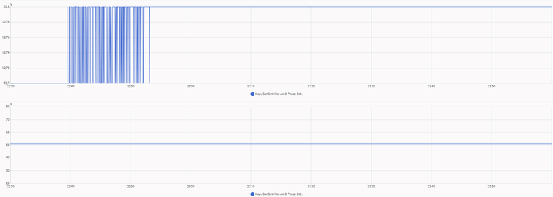

  • PCJR
vlaario schreef op woensdag 2 april 2025 @ 07:57:
De soc is stabiel rond 51%.
Afbeeldingslocatie: https://tweakers.net/i/UvDjYwphTb4zf3N1fFG2tg35zGI=/800x/filters:strip_exif()/f/image/f9XfPoPMet9Lg66rLY6heQVS.png?f=fotoalbum_large
Boven battery voltage, onder battery soc.

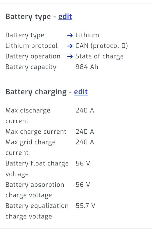

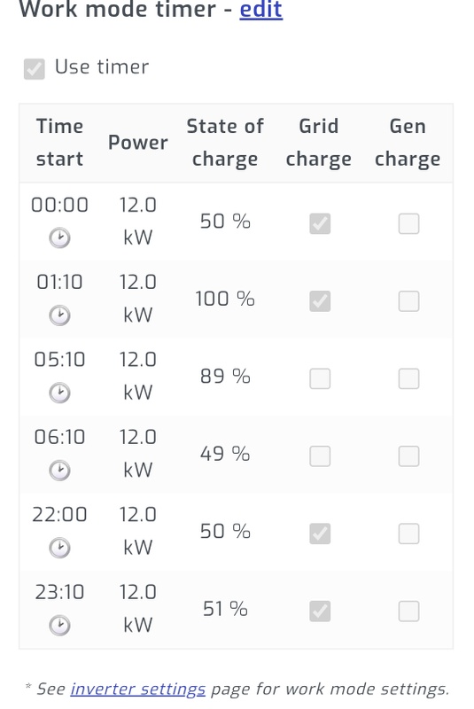

Probeert de Deye niet gewoon de SOC die je ingesteld hebt vast te houden (je grid charge staat namelijk aan op het moment van geflipper). Dus de Deye gaat een beetje laden (zeg +1% SOC), stopt en dan weer ontladen in je load totdat hij weer de grid charge waarde bereikt.
Ik zie hetzelfde fenomeen als mijn batterij leeg is bij 5% SOC als de PV in de morgen opkomt, dan eerst laden met PV + loads uit grid. Dan weer ontladen in de loads met PV + BATT tot 5% SOC etc.
Afbeeldingslocatie: https://tweakers.net/i/bqYNzE5_LGUbzqeDrCgEYKLrxxU=/800x/filters:strip_exif()/f/image/l77INjFKFu9mr3rSbCHF2t4B.png?f=fotoalbum_large

@peeter123 Dat zou ook kunnen.
@PCJR Als ook dat ik zie dat je alle 3, shutdown/stop/start op 0% hebt staan, geen idee of dat geen problemen geeft op een ander moment bij deze firmware versie, deze heb ik niet getest.
Ik houd 3% er tussen aan als ook de voltages in voltage sturings mode ongeveer ermee moeten overeenkomen.
Fallback van Deye is voltage mode bij communicatie onderbreking of buggy protocol in de BMS, BMS te langzaam is op de can-bus.
Ik heb al helemaal geen ervaring met de JK inverter BMS, met zoveel BMS- firmware versies al van alles voorbij zien komen en bij enkele was het Deye can-bus protocol (01) in BMS FW buggy bij de andere BMS-FW weer Pylontech protocol. en werkte BMS op de andere deye/pylontech weer wel met bepaalde Deye-FW.

  • PCJR
Domba schreef op donderdag 3 april 2025 @ 21:09:
Zo ver ik weer doen die 0% waardes enkel ertoe in situaties zonder grid.
Verder moet ik af en toe naar 0% soc, want alleen dan kan de JK bms goed resetten en zeg maar, calibreren. Net als af en toe 100% moet worden aangetikt. De Ah meting is in bmsses niet jevanhet :)

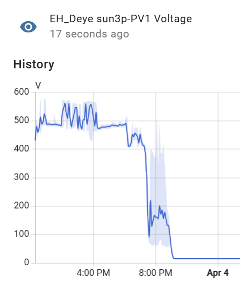

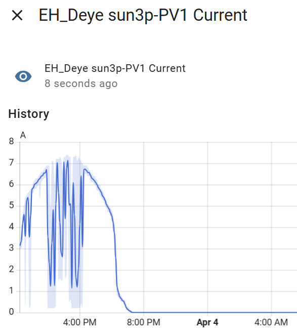

Dag allemaal,
Sinds vorig weekend mijn 2x15 zonnepanelen ook op de Deye PV1 & PV2 ingang gezet. Lijkt allemaal goed te werken, maar ik zie wel wat gekke dingen.
Dit lijkt goed; plaatje van de PV1-voltage ingang van gisteren:
Afbeeldingslocatie: https://tweakers.net/i/BXhCj_PWWAQNJG6kASL7NL9jo4k=/fit-in/4000x4000/filters:no_upscale():strip_exif()/f/image/TxGj8TWVdnYMA05naZzHV54Q.png?f=user_large
Dit lijkt niet goed, de Amperes van PV1 van dezelfde periode:
Afbeeldingslocatie: https://tweakers.net/i/1UfjFBAEQgtzZiDpZAIT-4K7hg4=/fit-in/4000x4000/filters:no_upscale():strip_exif()/f/image/hwdqjtFIseyIex0WG9ghUUjH.png?f=user_large

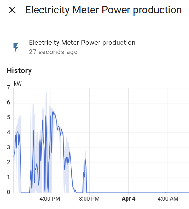

Dit is volgens mij ook wel wat er daadwerkelijk gebeurt, want als ik de P1-meter grafiek pak, en dan de productie van gisteren:
Afbeeldingslocatie: https://tweakers.net/i/e3u45vm8WfblZ8BS3Psm4MTqd1c=/fit-in/4000x4000/filters:no_upscale():strip_exif()/f/image/X90EhqD0LFbFck4Gs5FRxsGZ.png?f=user_large
Dan ziet dat er inderdaad in lijn uit met de parameters.
Het weer was gisteren mooi strak, dus het moet ergens anders zitten.
Enig idee waar ik dit moet zoeken? Bij mijn vorige (Fronius) omvormer was er niets van dit te zien. Verbindingen zijn ook allemaal stevig geknepen en gecheckt.
  • Domba
  • Laatst online: 02:42
@MarcoPolet Dat lijkt op opwek reduceren, als accu bijna vol is en "max sell power" lager is voor de grid aansluiting dan de beschikbare opwek minus wat accu nog kan laden en eventuele verbruikers op load

Allemaal op zuid, dus de piek zal op 11,5 kW (STC) zitten. Dus dan verwacht ik ±16,6A per fase vanuit de SE naar de GEN poort van de Deye. Dat is lager dan de 16,7A max. AC input current van Deye. Als ik het goed begrijp zou dat moeten kunnen?
Verder is de beschrijving van Deye over Micro inverter input OFF en ON vaag of ik begrijp het niet:
"Micro Inv Input OFF: when the battery SOC exceeds settng value, Microinveter or grid-tied inverter will shut down.
*Micro Inv Input ON: when the battery SOC is lower than settng value, Microinveter or grid-tied inverter will start to work.
Ik wil dat de SE omvormer gewoon altijd stroom blijft leveren. Moet ik dan beide variabele op 100% zetten?
@Domba Heb je meer ervaring met deze situatie?
  • MarcoPolet
  • Registratie: Januari 2017
  • Laatst online: 29-10 20:08
Domba schreef op vrijdag 4 april 2025 @ 12:33:
Dank weer voor de razendsnelle response! Ik heb de settings hierin even opgezocht:
- Max solar power en Max sell power staan beide op 12.000W. PV1 en PV2 opgeteld hebben net geen 10kWp, dat zou dus ruim onder die 12.000 moeten blijven.
- Work mode staat op Selling first; dat zou denk ik dus geen invloed hebben
- Energy pattern staat op Load first. Ik heb geen verbruikers op Load, dus ik denk dat dat ook ok is?
- Time of use staat aan, met ook (slot 1) een Grid charge vinkje, Power staat daar ook op 12.000W. Deze heeft lijkt mij geen invloed op het terugleveren.
Ik heb ook nog even een tijdje zitten staren naar het display op de Deye, Solar en dan Energy. Hierin zie ik ongeveer elke halve seconde de actuele waarde, deze lijkt wel stabiel
Nog enig idee uit bovenstaande?

@MarcoPolet Ik heb geen nieuwere ideeen, het profiel is voor mijn zoal gezien heb, een duidelijk ingrijpen van limiter op de gridaansluiting. Geen idee of er nog een parameters is, die we over het hoofdzien

  • MarcoPolet
Domba schreef op vrijdag 4 april 2025 @ 18:08:
Het bleek 'gewoon' een teveel aan elektriciteit in de omgeving te zijn, met AC spanningen (3 fasen) van rond 252, af en toe 253 (max. ingestelde waarde in de Grid Settings is 253). Voor zover ik gezien heb kwam dit bij de Fronius niet voor, zou de Deye hier net wat strakker in afgesteld zijn? In de P1 metingen komen de waarden niet boven de 251, kan het kwaad het max. in de Deye naar 254 te zetten? Tussen Deye en meterkast (grid zijde) zit nog zo'n 60 meter 6mm2 kabel.
  • Domba
MarcoPolet schreef op zondag 6 april 2025 @ 19:56:
Vanwege de spanningsval over de 60m kabel, kan het, maar je zal moeten afwegen, als je iets met een korte lengte op load en/of gen uitgang hebt aangesloten, die krijgt wel die 1-2V meer tot 255V als voeding.

Zeer tevreden over de Deye, werkt prima met de nieuwe software F150, misschien had ik de accu wat groter moeten kiezen, ik heb een V-Tac 9,6 kWh, als ik wil bijplaatsen, ben ik dan gebonden aan hetzelfde merk en capaciteit of kan er ook 5 kWh bij of een ander merk.
Verder merk ik dat de inductieplaat niet echt lekker gaat met de inverter, de regeling is ook lomp aan uit als vermogensregeling, dat kan hij niet aan, gaat te snel.
  • Domba
gtv6 schreef op dinsdag 8 april 2025 @ 18:55:
Je zit vast aan modules met zelfde aantal cellen en LFP cellen.
De V-Tac heeft al ik me goed herinner 15 LFP cellen.
Met voltage sturing kan een kleinere accu bijv pylontech, zolang volle accu en lege accu zelfde spanning hebben.
SOC sturing kan alleen als de BMS-en met elkaar kunnen communiceren en 1 als master kan optreden.
Ik zelf heb 3x5.12 kWh met een 14,3kWh als master met Seplos BMS, 10C & 10E die alle de mosfets in de plus lijn hebben en in negatieve de meet shunt.
