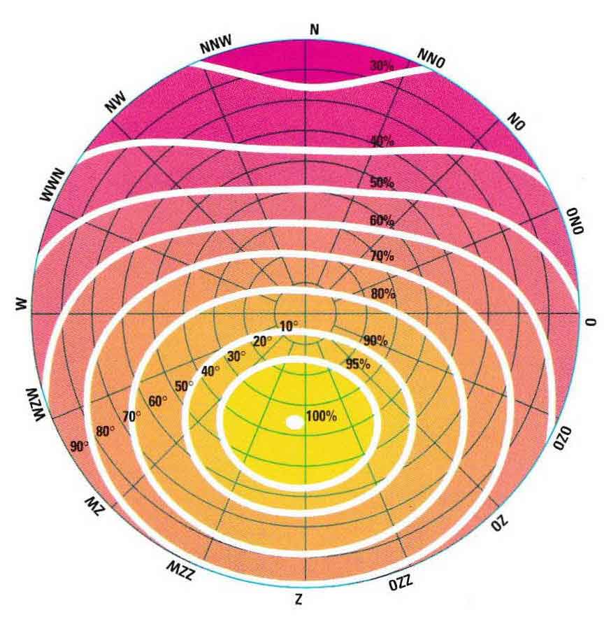

de panelen liggen op plat dak met 1 string oost en 1 string west. In welke gevallen wordt die maximum stroom behaald?
  • Domba
  • Laatst online: 14:34
Domba
Die van mij komt van deze site
zien er vergelijkbaar uit, alleen kan niet zien welke de nieuwere is
Max haal je op ZOZ tot ZWZ met helling van 30-40 graden.en in voorjaar bij koude lucht temperatuur, maar dat is voor vermogen, daar voltage een sterkere negatieve coefficient heeft dan de positieve van ampere.
met lage hoek oost-west haal je volgens mij geen 1000W/m2 op enig moment als plots zon op koude nog niet opwerk temperatuur paneel zou komen in Nederland

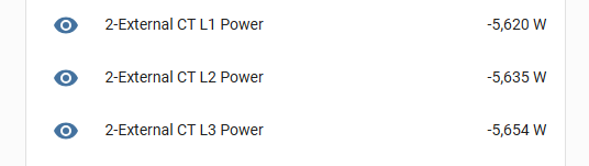

@reneeke1970 Teruglevering limiteren en aanvullen met firware F150 met CT's werkt niet.
De externe CT's zien het wel, maar met CT's gebruikt de Deye met FW F150 voor "max sell solar power" de interne CT's (dat het toch ongeveer 17kW is, is door BATT max discharge setting, wilde in stappen limiteren tot 10kW)
Afbeeldingslocatie: https://tweakers.net/i/s71eWINvj2gqYGub_B6tJICwC6c=/fit-in/4000x4000/filters:no_upscale():strip_exif()/f/image/e1cfdwQfe3lvsC4WVTyUqjas.png?f=user_large
Ik kan nog een upgrade doen naar FW 1151 voor de aanvullende Deye.
Misschien dat iemand met EASTRON SDM630-Modbus V2 ipv CT's, die opwek aan gridzijdeheeft, kan testen.
De andere mogelijkheid is in 1 van 3 Duitse forums (https://dy-support.org/ , https://www.akkudoktor.net/ , https://www.photovoltaikforum.com/ ) de vraagstellen of iemand het werkend heeft met welke sensors.

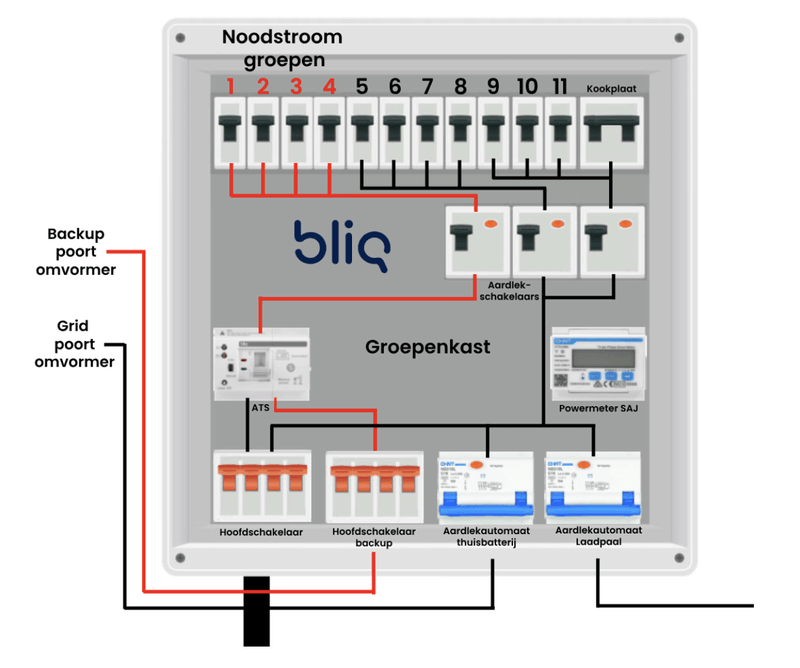

  • Money
  • Registratie: September 2023
  • Laatst online: 04-05 14:23
Ik zie dat bliq het volgende schema voor back-up stroom laat zien (via: https://bliq.energy/nl/ha...AkSBh2h2DyHeusv7mauBv3L18)
Afbeeldingslocatie: https://tweakers.net/i/gqUApkAuzQAETZdhPtOWqk4Mtj0=/800x/filters:strip_exif()/f/image/lH3qoWgwuL1SF0nuQvgoOXir.png?f=fotoalbum_large
Kan dit op dezelfde manier bij de Deye via de LOAD uitgang? De back-up hoofdschakelaar wordt dan aangesloten op de LOAD-poort, de ATS en de back-up groepen daarachter.
Stel dat de omvormer normaal op Zero Export to CT staat of Selling First, en de netspanning valt weg; Schakelt de Deye dan automatisch over naar het leveren aan de groepen achter de LOAD-poort? Of moet er hiervoor nog wel iets anders ingesteld worden (zoals Signal Island Mode aanvinken)?
Wordt bij het uitvallen van de netspanning dan de ToU genegeerd en de batterij altijd gebruikt voor de LOAD, ook als het SoC% dan hoger staat dan de actuele SoC%?

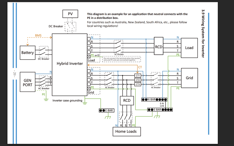

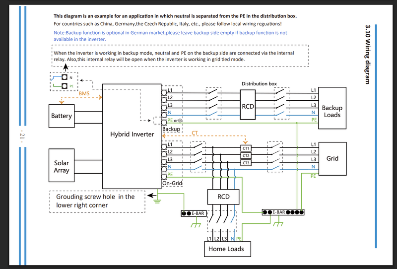

  • Domba
Domba
Money schreef op woensdag 26 maart 2025 @ 16:18:
Ja, dat kan, ik heb het al >2 jaar
Alleen met verschil dat ik het gescheiden heb in verschillende groepenkasten en voor eindgebruiker groepen alamats gebruik.
Deye schakelt automatisch over, hooguit dat je het soms ziet aan licht.
Ook time of Use tabel wordt niet langer gebruikt, je moet je basis settings op orde hebben.
-Signal Island, relais die neutraal aan aarde legt is afhankelijk van wat voor aansluiting je van de netbeheerder hebt, of TNCS-stelsel (aarde van de netbeheerder) of TT-stelsel een eigen aardpen
Het doel is dat maar op tenminste 1 plek en niet meer en voor de beveiligingen neutraal aan aarde ligt
ToU wordt genegeerd, de batterij instellingen in Deye voor Shutdown, Low batt en Restart worden gebruikt en zorg dat voor beide besturings mogelijkheden ingesteld staan en je 3% interval er tussen gebruikt, dus ook voor voltage (als CAN bus niet snelgenoeg is of een hick up heeft, kan er even terugval naar voltage-sturing zijn, default is voor 16-cel LFP accu, als je 15-cel (bijv Pylontech) gebruikt voltages aanpassen
Edit: Als ook dat je moet zorgen dat in de bekabeling neutraal van Grid niet verbonden is met neutraal van load ergens anders, anders klapt de aardlek eruit

  • Domba
Domba
@Money Pff, nu heb moeite omdat duidelijk uit te leggen omdat ik NEN1010 niet op mijn duimpje ken.
Bij TNCS systeem ligt neutraal aan aarde (de aarde wordt van de PEN afgeplitst, maar bij kabel breuk heb je geen vereffingsaarde) als je neutraal onderbreekt naar Deye onderbreekt, dient neutraal aan aarde gelegt te worden in de Deye. (signal mode on)
Bij TT heb je alleen een aardpen en moet je zelf ergens neutraal aan aarde leggen en dient je sterpunt van Deye aan aarde te liggen bij geen netvoeding, dat kan je met bekabeling bij Deye doen bij volledige eiland setup.
Maar nu komt de moeilijkheid, zoals in met Bliq schema met een ATS erin, wanneer schakelt die?
Op gridspanning of accu leeg als ook dat die nog anders kan schakelen (manueel en/of wifi) (het plaatje is te onduidelijk welk model).
Dan kies je voor de netgebonden aardlekschakelaars, want die moeten ook functioneren los van de schakelstand van de ATS en ook eiland signal on, maar je moet dan wel meten en via de stopcontact testen of alle aardleks functioneren (niet enkel de testknop) of de bekabeling klopt (in praktijk valt soms tegen)en aanraakbare delen ook vereffingsaarde hebben. In die schema's is functionele aarde en vereffingsaarde gescheiden (2x E-bar)
Ik heb voorbeelden gezien met aarde aan neutraal op de ATS. (bij aarde van netwerkbeheerder is een hulp aardpen in NEN alleen advies voor zover ik weet, in UK is een (hulp)aardelectrode verplicht)
Geya ATS, een W2R of een G2R?
  • Money
@Domba Geya 4P G2R-63 II
  • Domba
Domba
Alleen noodstroom, niet voor regelmatig gebruik
Default A , normaal net aansluiting (maar hier zit die in load en daarmee omgekeerde tot accu leeg is)
B stand-by bijv accu (normaal).
Goed op letten hoe Bliq die werkelijk aansluit.
Ken deze verder niet, daar het een PC class is met onder en overvoltage, wel heel benieuwd hoe dat werkt op load uitgang, mocht je last hebben van 253V op je netaansluiting, vanwege recovery voltage 240 +/-5V
Waarschijnlijk zit er ook een delay op A, van A naar B zal snel zijn en als die naar B geschakelt is en spanning op A terug is dat het dan enige seconden tot paar minuten kan duren voor die terugschakelt (rekening mee houden als je test)
  • Money
@Domba
Mijn idee was ook om dit te gebruiken voor noodstroom, niet om volledig off-grid te gaan (en soms net te gebruiken bij te weinig PV). Ik zou altijd 20% in batterij houden om tijdens stroomuitval wat handige groepen van stroom te kunnen voorzien.
De ATS zou dan alleen bij stroomuitval automatisch moeten omschakelen zodat de Deye de nood groepen voorziet van stroom vanuit PV of Accu.
Maar ik moet op de LOAD-poort van de Deye dus L1, L2, L3, N & PE aansluiten, L1, L2, L3 en N scheiden met een aardlekautomaat en de PE verbinden met de aardrail.
Wanneer zou ik dan Signal Island Mode on moeten zetten en hoe verschilt dit per stelsel?

Ik had deze vraag onlangs ook gesteld. Volgens de Deye handleiding moet er een Earth-Neutral-Bond gemaakt worden als grid wegvalt.
Keith (SunSynk) toont dit echter slechts met de één phase SunSynks. Hij gebruikt hiervoor een Normal Open.
Als je dan een aardlekautomaat van Deye naar Load hebt, zou deze dan ook niet omslaan?

Een beetje omslachtig of ik snap het niet.
Je wilt de load uitgang van Deye als back up gebruiken en de groepen worden normaal gevoed door netaansluiting?
Met CT's voor hoofdschakelaar en met workmode "zero export to CT" ondersteun je met PV of accu het verbruik op die groepen als het net er is?
Dat kan veel eenvoudiger zonder ATS, door gewoon meer lading in de accu te houden in time of use.
Bij wegvallen van spanning op de gridaansluiting wordt time of use settings niet meer gebruikt , maar wordt de accu benut tot de shutdown waarde in battery settings.
Een ATS op de load uitgang gebruik je voor storing van de Deye of onderhoudt.
De Bliq setup streeft waarschijnlijk niet iets na.als maximaal eigen verbruik en zekerheid van geen teruglevering, dan is de vraag voor welke omvormer is dit schema.
Maar in Duitsland is deze setup gebruikelijk door gridzijde van Deye gewoon niet aan te sluiten om geen enkele PV opwek terug te leveren en nadat ook de accu leeg is, over te schakelen op netvoeding en wordt weer terug geschakeld als accu lading weer boven restart waarde in batterij settings komt door spanning op de load uitgang te zetten.
