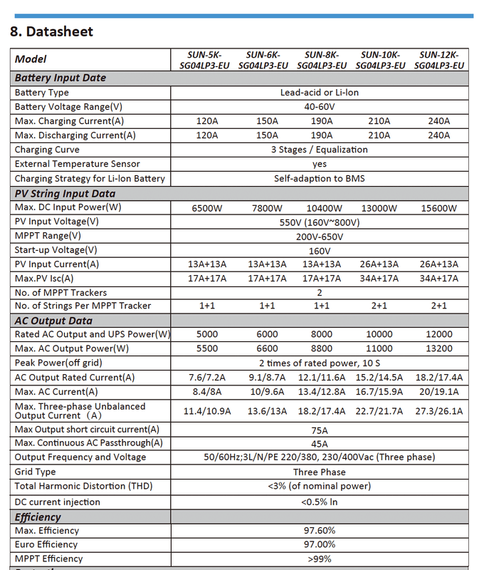

Hallo ik ben ook van plan om een thuisbatterij aan te schaffen 2 x 16kW batterij kit en een 8 of 10kW Deye inverter 3 fase met MPPT.
Nu zit ik nog te twijfelen over een Seplos V3 kit ( staand ) ziet er wel mooi uit een Seplos Mason (liggend ) of een Gobel kit ( liggend )
De Seplos hebben allebei een BMS met Bleutooth, maar Gobel niet die heeft wel een JK200-ESS bms en een ingebouwde circuit breaker.
Nu heb ik ook ergens gelezen dat de het voor de batterijcellen beter is dat ze staan als dat ze liggen, komt misschien een beetje krom over maar in een staande kit liggen de batterijen en in een liggende kit staan de batterijen.
Verder heeft de Mason en de Gobel dubbelen aansluitingen, dus als ik deze parallel wil aansluiten op de Deye zou ik deze kunnen doorkoppelen.
Echter ik lees ook weer dat als je batterij kits parallel wil aansluiten op een inverter dat je er voor moet zorgen dat beide aansluitkabels even lang moet zijn met eventueel een busbar er tussen.

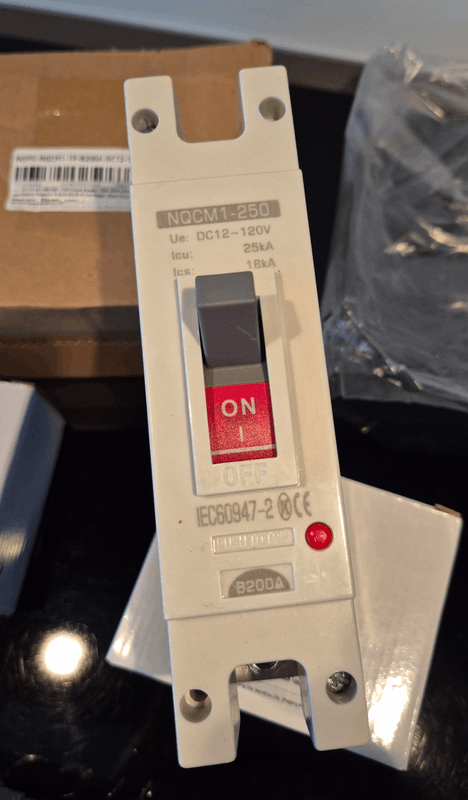

Komt bij dat de beide Seplos ( V3 en Mason ) geen ingebouwde circuit breaker ( schakelaar ) hebben.
Heeft iemand trouwens wel eens geprobeerd om een circuit breaker in te bouwen in een Seplos ?

Bambu Lab P1S || EHVX08S18EJ6V , ESPAltherma || Deye SUN-12K-SG04LP3-EU , 2 x Seplos V4 , 32 x EVE MB31 315 Ah , Tibber

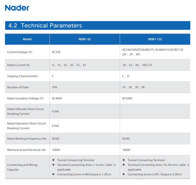

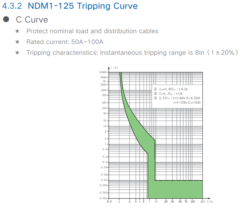

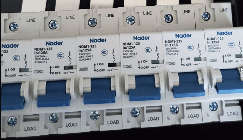

De circuit breker kun je beter extern doen, ik heb 3 van die staande Seplos 280H batterijen staan. Deze zijn met identiek lange kabels aangesloten op een busbar met geintegreerde MRBF zekeringen. Vanaf de busbar gaat er 1 kabel naar een 250A circuit breaker en dan de kabels naar de omvormer.
Ik zou zeker als je 2 batterijen neemt kiezen voor de 12kW Deye, is amper duurder en kan max 240a laden/ontladen vanaf de accu.
Seplos BMS"en werken goed samen mits je de firmware op de laatste versie zet, easy met de V3, en communiceren goed met de Deye via CAN. De Bluetooth integratie met HA naar de Seplossen heb ik ook gemaakt met een ESP32 oplossing en dat werkt uit de kunst,
De Deye 12kW wordt voor weinig 1633, ex BTW aangeboden op marktplaats, een stel chinezen in Rotterdam waar je hem zo kan ophalen (heb ik ook gedaan) betaalde geen BTW.
De Seplos batterijen sets kun je goed kopen via Aliexpress maar kies voor een partij die in Polen voorraad heeft of via Polen levert, scheelt je ook weer de BTW en je hebt het vrij snel. Daly Factory store is er zo een.
Let er wel op zo'n batterij systeem wordt in onderdelen geleverd, je moet hem zelf opbouwen, leuk om je toen en als je eerst at filmpjes kijkt van Offgrid Garage op youtube dan weet je 90% al hoe het moet.
Doorkoppelen van liggen batterijen is leuk echter je blijft dan beperkt in het maximale vermogen wat je naar de Deye kan voeren, ik meen 80A, dus dat is slechts 4000Watt. Met parallel aansluiting naar de busbar kan je tot 240A gaan en dat is 12kW. Of je dat wil is aan jou, 12kW is top om mee te handelen je belast batterij als je er 2 hebt met 120A per unit. Kan hij opzich prima 120/300= 0,4C dus ruim binnen de spec's van EVE cellen om 6000+ cycli te halen.
Deye 12kW Hybrid, 10,6 kW peak solar, 62,4 kWH Seplos batteries, Panasonic K-series 5kW all-electric heatpump

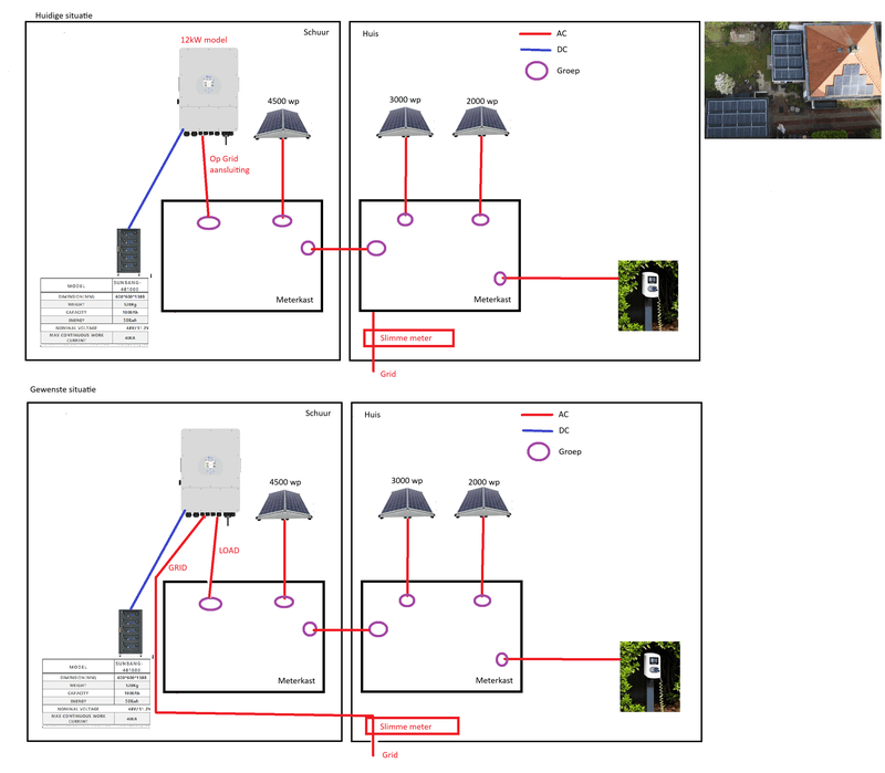

Hallo allemaal,
Ik lees al enige tijd mee met deze topic.
Ook ik ben van plan om met DeYe en een diy batterij meer zelfverbruik te gaan realiseren.
Ik ben nog in de oriënterende fase en heb nu enkel nog mijn bestaande set Enphase panelen liggen.
Enkele vragen die ik op voorhand nog wel heb, en hier de antwoorden (nog) niet kon vinden:
Ik heb 15x 415 WP met IQ7A rechtstreeks op de Meterkast (3x25A) aangesloten.
De DeYe zal in de schuur komen op ca 20m afstand en op de schuur komt een string van 6 panelen (ergens rond de 500wp per stuk) die ik rechtstreeks op de Deye wil aansluiten zonder enphase of andere zaken (kan dat wel?)
Ik las over problemen met opladen icm. Enphase. Hoe hebben jullie de Enphase aan de Deye gekoppeld. Gewoon via bestaande Gridaansluiting vanuit huis of met extra 2e kabel naar de GEN?
Ik wil wel graag dat ik ook die panelen kan gebruiken om de batterij te gaan laden ipv dat ze naar het net sturen.
Nu twijfel ik of ik ipv 1, meteen 2x kabels ga trekken naar de schuur om de Enphase panelen evt. rechtstreeks op de DeYe aan te sluiten. Ik moet toch gaan graven en kabels trekken dus ga een mantelbuis plaatsen.

Hallo allemaal,
een 2e 5x4mm2 kabel is een keuze of je de PV met micro inverters beschikbaar ilty hebben tijdens stroomstoring of in tijdelijke eiland bedrijf.
Het het zou mogelijk moeten zijn met 2 kabels voor off-grid en alleen met firmware 115x die mixed groups zou ondersteunen, waarbij de 2e kabel op LOAD is aangesloten en aan de anderezijde enphase PV en verbruikers die je off-grid ook wilt voorzien, afgesplitst van de netaansluiting, maar ik zelf heb er geen ervaring mee.
Alleen als je onafhankelijk wilt zijn moet je nadenken of een 3e voor3 fase 230V AC kabel nodig is om verbruikers altijd te voorzien (1# voor grid aansluiting 2# om PV AC te koppelen op de Micro inverter ingang, 3# verbruikers op load voor altijd ondersteuning uit accu/PV 4# een mantelbuis voor cat6/7 verlengingkabel(s) voor de CT's.
Met externe CT's direct voor de hoofdschakelaar in on-grid mode heb je met Deye alleen ondersteuning uit de accu als er geen stroomstoring is en de net spannings/frequentie kwaliteit niet buiten de specs is bij 3 fase Deye voor alle 3 fases.
Voor continue gebruik is beste met LFP-cellen niet boven 0,25C te gaan (voor 300Ah cellen <75A/accu ofwel 4kW/16kWh accu) om de celtemperatuur huishouding op orde te houden bij een gesloten.Ik las over problemen met opladen icm. Enphase. Hoe hebben jullie de Enphase aan de Deye gekoppeld. Gewoon via bestaande Gridaansluiting vanuit huis of met extra 2e kabel naar de GEN?

Kijk naar je verbruikers die je wilt starten, de 12K kan maximaal kortstondig op 1 fase 75A geven, grote verbruikers zoals zware pompen of compressoren gebruiken wel 90A of meer als opstartstroom, dat trekt de Deye niet. De zwaarste hybride Victron kan max kortstondig 9000watt aan dus dat is maar 40A.martijnr17 schreef op zondag 9 maart 2025 @ 11:50:
Dit is alleen een issue, voor zover het al een issue is, als je de omvormer voor islandmode gebruikt, werkt hij parallel aan het net dan is er geen probleem. Een warmtepomp ramt zichzelf nooit naar max power, bouwt langzaam op dus daar heb je het startstroom issue nooit.

Allereerst heb je een lege mantelbuis nodig, voor de 3 kabels van de verlengde CT's voor plaatsing zo dicht mogelijk bij de slimme meter.
Je zegt 5x4mm2, is 5x6mm2 overdreven? dat was ik namelijk van plan.
En idd ik wil de Enphase ook beschiokbaar houden mocht het grid wel eens wegvallen.
Helder verhaal, dan trek ik voor de zekerheid extra kabels door de mantelbuis. en dan 3 stuks van 5x4mm2 dus. Als ik toch ga graven kan ik het er net zo goed in leggen.Het het zou mogelijk moeten zijn met 2 kabels voor off-grid en alleen met firmware 115x die mixed groups zou ondersteunen, waarbij de 2e kabel op LOAD is aangesloten en aan de anderezijde enphase PV en verbruikers die je off-grid ook wilt voorzien, afgesplitst van de netaansluiting, maar ik zelf heb er geen ervaring mee.

nee, 5x4mm2 is een minium, dikker is beter, minder spanningsval is beterJolly82 schreef op zondag 9 maart 2025 @ 14:19:
De CT's had ik al rekening mee gehouden. Kan dat ook met een CAT6 kabel? Ik heb gelezen dat die kabels van de CT's met gemak tientallen meters kunnen worden verlengd. In mijn geval zou de totale lengte om en nabij de 15m worden.
Het zou met 2 AC kabels kunnen, met de meest recente firmware, maar ik heb er geen ervaring mee. *)En idd ik wil de Enphase ook beschiokbaar houden mocht het grid wel eens wegvallen.
Het kan zonder meer met 3 AC kabels (#1 grid, #2 verbruikers op LOAD, #3 externe PV op Micro inverter ingang)
*) ik heb wel wat getest met externe PV met eigen 1f omvormer tussen de verbruiker op load ingang
Tot FW 1144 glipt ongecontroleerd als er meer opwek van externe PV opwek op LOAD is dan verbruik op zelfde LOAD (mixed groups) het net op terwijl PV op Deye MPPT's de accu ingaan, dat zou vanaf FW1147 niet meer het geval zijn, alleen heb ik dat nog niet getest (in huidige fase van woning opknappen zitten de groepenkasten nog te veruit elkaar, heb voor elke in/uitgang een aparte met voor load nog 3 onderverdelers en dichts bijzijnde is 15 meter op moment, pand is een U van 24x26m ) en of dat ergens anders nog met beperkingen komt.

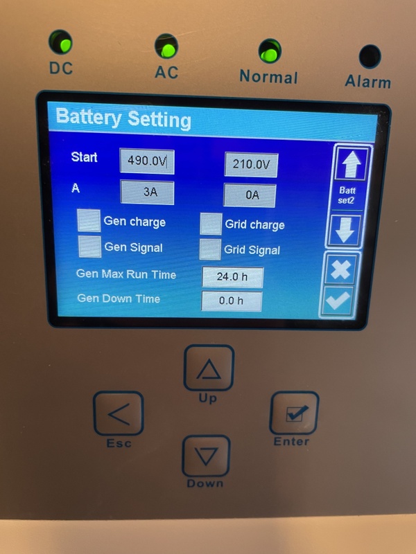

@Tha Best Bij de Deye LV is dat wanneer de generator moet starten als module/bank spanning of SOC onder die opgegeven waarde komt en er een generator is aangesloten en ook ingesteld bij advanced settings
Iemand hier al weleens mee getestGiem schreef op maandag 10 maart 2025 @ 13:06:
Als je dat wil met Deye zelf, dat kan, met Deye Copilot
Ah dat makes sense. Dan moet je het als twee kolommen lezen dus.Domba schreef op maandag 10 maart 2025 @ 17:56:
Gen links en grid rechts
Thanks

Bij de recente verbouwing voorzag ik al dat ik een 3 fase (4x 4mm) stroomkabel en UTP wilde naar de schuur, deze liggen er nu ook en zijn in gebruik.. Maar ik realiseer me inmiddels dat je; wanneer je de thuisaccu als power backup wil gebruiken, je een tweede kabel nodig hebt. (dat is dus nog een klusje)
Door deze huidige beperking van 1 kabel, kan ik de "backup functie van de Deye nu niet gebruiken, maar doel is wel uiteindelijk het hele huis aan te sluiten op de "Load" poort.
Ik heb geprobeerd de huidige en de gewenste situatie te 'modelleren' in paint.
/f/image/VJ3y9kAccp4uFGbbXyomyZiP.png?f=fotoalbum_large)
Mijn vraag aan jullie is, en ik hoop dat jullie me willen helpen want het is moeilijk dit zelf te vinden; stel dat ik geen denkfout maak en de "gewenste" situatie zoals hierboven getekend mogelijk blijkt en dus het huis op de "load" poort kan draaien, hoe zit het dan met de volgende situaties:
Ik zal de Deye aansluiten op een prebuild accu die ik ergens in de komende 3 weken zal ontvangen. De set zal in de losstaande schuur worden geplaatst wegens veiligheid. Ik heb verder ook 3 setjes zonnepanelen die met micro omvormers zijn aangesloten.
- Wat als ik meer vraag dan de 12kW door bijvoorbeeld de auto te laden en veel andere verbruikers aan te hebben? Kan de Deye dat dan leveren door zelf 12kW te genereren uit de opslag en dat wat hij tekort komt aan te vullen direct uit de grid?
- Wat als het huis draait op de grid aansluiting en het huis genereert meer dan het gebruikt, is de Deye in staat het overschot dat hij binnen krijgt op de "load" poort door te geven aan de grid/battery?
Ik heb persoonlijk gekozen om de heavy users zoals autolader/WP/Kookgroep niet achter de loaduitgang te zetten (als is die laatste discutabel omdat die nog wel makkelijk kan zijn bij netuitval, maar dan zet ik wel ff wat om in de meterkast als het echt zo ver is).procyon schreef op dinsdag 11 maart 2025 @ 20:01:
Mijn vraag aan jullie is, en ik hoop dat jullie me willen helpen want het is moeilijk dit zelf te vinden; stel dat ik geen denkfout maak en de "gewenste" situatie zoals hierboven getekend mogelijk blijkt en dus het huis op de "load" poort kan draaien, hoe zit het dan met de volgende situaties:Bij voorbaat dank voor jullie hulp / advies / kritiek
Ik wil niet dat er bij netuitval per ongeluk een auto geladen word en de accu dan zo leeg is.
Is misschien wat om over na te denken.
1: ja. In netgekoppelde modus zit de busbar van de Deye gekoppeld met de grid/load. Deze busbar kan een veelvoud van het netto vermogen van de Deye doorgeven (is enkel wat koper en relais), check je typeplaat hoeveel stroom hij kan doorvoeren, staat er duidelijk op vermeld.
2: Solar aansluiten op je Load port is niet handig maar het werkt wel, net als bij "1", de load en grid aansluiting zijn in normaal bedrijf gekoppeld.
@procyon Je situatie is ergens vergelijkbaar met @Jolly82 hier en dan de 2 kabel oplossing.
Of het wel werkt weet ik niet, ik ken geen voorbeelden,
Je hebt geen enkel regelvermogen zonder PV op de MPPT's van Deye en met alle PV 9,5kWp als mixed group en dan moet je kijken of je ergens ervaring met zeer recente firmware FW 1151 of 1156 kunt vinden.
Bij oudere als FW-F150 zijn erbij bepaalde setups dat PV-opwek van mixed groups niet opgeslagen wordt in de accu. Een setup die je voorstelt heb ik nog niet eerder gezien, dat wordt uit proberen.
Met enkel PV tussen verbruikers op load, daarvan de opwek niet gestuurd kan worden in on-grid mode, als je niet wilt terugleveren.
In off-grid heb je nog wel frequentiesturing. Maar kan wel met verrassingen komen voor apparatuur die de netfrequentie gebruiken, zoals sommige wekkers die geen DCF77 gebruiken en voor gaan lopen
1) Ja, 45A per fase kan er doorheen van alle bronnen gecombineerd.
2) Ja, afhankelijk van firmware kan PV aan grid ook de batterij in en soms moet je daarvoor de gen-poort op MI setting instellen. Voorwaarde is wel dat je een energie-meter werkend hebt in de vorm van de meegeleverde CT klemmen of een RS485 model.

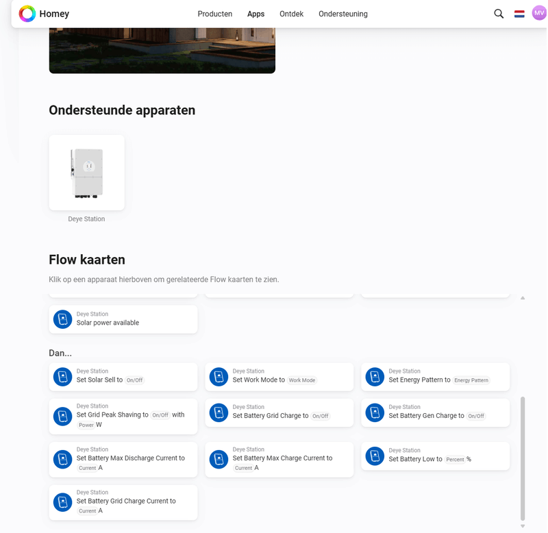

Vraagje daarover; Wanneer ik dan in de winter de auto (op een goedkoop moment) oplaad, wil ik dat ie dat dan direct van het grid doet, terwijl het gehele huis (dus ook de laadpaal) op de "load" poort zit van de Deye.
Ik hoopte met Homey het zo te programmeren dat er zodra er meer dan 50watt verbruikt wordt door de laadpaal, er een seintje gaat naar de DEYE waarin ik zet dat de max discharge current van de batterij op 0 ampère gaat, waardoor de Deye het volledige huis (dus ook de laadpaal) volledig op de grid laat werken zoals met onderstaande bouwstenen:
/f/image/Egq9bQCM6Iho26qbzmPSWjkN.png?f=fotoalbum_large)
Het is even proberen straks, maar ik hoop dat de "load" poort eigenlijk 100% op "grid" loopt wanneer ik de max discharge van de accu erg laag of zelfs op 0 zet.
Ik ben ook naar deze app aan het loeren geweest maar is (nog?) redelijk basic. Wel fijn om bijvoorbeeld een alarm te triggeren wanneer netspanning uit gaat, maar de commando's zijn redelijk "hard". En gaan vervolgens niet automatisch terug wanneer de overschreden drempelwaarde weer retour is naar normale waarden.procyon schreef op woensdag 12 maart 2025 @ 09:08:

@sMoKeFiSh Van je foto zijn NDM1-125's, hoeveel warmteverlies meet je bij normaal gebruik?

@sMoKeFiSh Van je foto zijn NDM1-125's, hoeveel warmteverlies meet je bij normaal gebruik?[Afbeelding]
Full Electric | 2x Deye 12KSG04LP3 met 1.680Ah LFP 51,2V (4x Seplos Mason 280, 2x Seplos vertical 280) | 23,3 kWp PV
Gezien, had niet goed gekeken. Dit zijn de "DC solar breakers" en zijn polair. Deze beveiligen dus maar één kant op. Wel even iets om rekening mee te houden.sMoKeFiSh schreef op maandag 17 maart 2025 @ 14:38:
Ook DC, zie screenshot van mijn vorige post.
Thanks! ik zie dat op de Dyness powerbox G2 en zelfde soort breaker zit. Dit lijkt mij dan dubbel op om nogmaals toe te passen. Of zeggen jullie handig: "Want dan heb je buiten de battery pack een aan/uit knop Plus dubbele bescherming".
Die Nader's worden mij een beetje te warm. 170'F --> 77'C.
YouTube: One Circuit Breaker To Rule Them All!
Dit gaat boven 65 graden worden die dingen, wil ik niet.sMoKeFiSh schreef op maandag 17 maart 2025 @ 13:48:
Ik heb deze tussen elk accupack en busbar zitten. M'n packs zijn via BMS gelimiteerd op 100A.

Dat zijn wel erg hoge getallen. Ik heb gisteren nog even kort getest. Om 17:00 is export naar GRID gestart met 15kW. Rond 17:55 heb ik onderstaande foto's genomen. Tijdens het maken van de foto's zat er helaas nog wat PV bij de output, dus vermogen vanuit mijn Seplos packs schommelde tussen de 60-80A.PCJR schreef op maandag 17 maart 2025 @ 17:07:
Warmste punt dat ik kon vinden op de Nader NDM1-125:
:no_upscale():strip_icc():strip_exif()/f/image/xIUTFi6UCsmGaBsbhdNelOei.jpg?f=user_large)
Omgevingstemperatuur schuur 19,6C:
:no_upscale():strip_icc():strip_exif()/f/image/7tiXysvivIYaZrj4ertXtMcV.jpg?f=user_large)
Calibratiecheck voor de Flir (nauwelijks kokende aardappels zonder deksel):
:no_upscale():strip_icc():strip_exif()/f/image/3zScnQyqKuDlqPScaAbOfG0C.jpg?f=user_large)

Je moet op die kabel richten linksboven van de breaker, die ziet witter uit. Heb je geen maxmimum cursor setting?

De belasting in de video is ook een heel stuk hoger, dat zal de lagere temperatuur verklaren.sMoKeFiSh schreef op woensdag 19 maart 2025 @ 08:42:
Moest helaas rond 18:30 weer weg. Zal deze week het terugleveren even aanpassen naar een later tijdstip zodat er 100% geen PV meer is. Dan kan ik ook even wat foto's maken als er 120 minuten lang 80A+ doorheen is gegaan.
Ja, dat maakt een groot verschil. Ikzelf heb nu 4x Seplos Mason aangesloten, die doen nu maximaal 80A per stuk als ik met 15kW aan het terugleveren ben. De laatste 2 packs zijn op dit moment onderweg, dan zit ik rond de 45-50A per pack. Dus de warmte van die automaten zal bij volle belasting wel meevallen. Dat ze niet bidirectioneel werken is dan wel weer een nadeel...BenSKIP schreef op woensdag 19 maart 2025 @ 09:39:

Expliciet is mijn vraag wat is de limiet op LOAD, wanneer GRID beschikbaar is.
/f/image/7MSnxBGR1SdC8sZfN3FPgfK7.png?f=fotoalbum_large)
zoals je ziet kan de 10K max 10K op de AC uitgang aan (totaal) what is in a name.
Ik zou de 12K nemen, die koop je in NL voor 1633 netto, bij E2C solar in Rotterdam, en die kan 12K aan met een piek van 13.2K
Max AC passthrough is het winnende lotnummer en dat is 45A per fase.rvdgaag schreef op woensdag 19 maart 2025 @ 17:55:
Mooi dat de eerdere verwarring op het forum ook nu weer terugkomt op deze vraag. Domba gaf volgens mij eerder aan dat pass through alleen werkt wanneer de unit uitstaat. Maar dat de load uitgang wel meer kan dan het omvormer vermogen.

Een vraagje over de aansturing van de batterij. Op dit moment gebruik ik GBB hiervoor. Echter krijg regelmatig foutmelding communicatie via Deyecloud. Waardoor de batterij niet optimaal handelt omdat hij soms te laat start met het ontladen of te laden (omdat geen verbinding).
Nu dacht ik aangezien Bliq inmiddels aansturing ondersteunt van Deye en je dan via Frank energie toegang krijgt tot de (passieve) onbalansmarkt dat dit wellicht interessant kan zijn en vooral die onbalans veel extra waarde op zou moeten leveren. Tijdelijk dat wel, want je leest steeds vaker dat ze handel met thuisbatterijen aan banden willen leggen. Helaas offerte inmiddels binnen en het plaatsen van alleen de communicatie module gaat al €975 kosten (los van de abonnementskosten van €12/mnd). Is toch wel veel geld voor ook nog eens een partij die zich eerst moet bewijzen óf ze wel zo goed zijn in het handelen (en al eens failliet is gegaan).
Iemand met nog andere toegankelijke alternatieven?

Ik zit met een vraag. Ik heb al 25 panelen op mijn dak liggen:Domba schreef op zondag 12 januari 2025 @ 23:10:
De SG05 serie kan meer ampere per MPPT verwerken.
Of er nog meer verschillen zijn, is het wachten op gebruikers of er optie verschillen zijn met de firmwares
AU-108MHB 430 watpiek in 2 strings van 12 en 13 panelen
Maximum Power Current (Imp) 13.40 (STC)
https://austa.be/zonnepanelen/au-108mhb/
deze panelen lijken teveel stroom te genereren voor aan te sluiten op de
SUN-8K-SG04LP3-EU
want in de deye assisted design tool verschijnt "Imp slightly larger inverter, is connectable to this module"
dus moet ik de wachten op de SUN-8K-SG05LP3-EU-SM2 omdat die een hogere stroom aankan. Echter de SUN-8K-SG05LP3-EU-SM2 is nog steeds niet goedgekeurd door synergrid. Weet iemand of dit al aangevraagd is door deye bij synergrid? Zou ik de SG05 alinstalleren in afwachting van synergrid goedkeuring?
Wat raden jullie mij aan?
