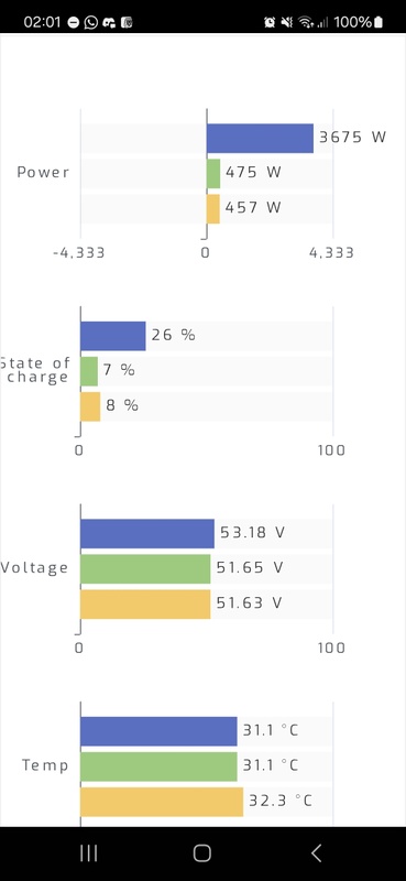

Hier weer vannacht een hickup situation gehad met de 3 JK inverter BMS accupacks.
Het probleem/bug in het kort: de JK bms gaat gewoon door met ontladen zelfs als het pack 0% reset punt heeft bereikt.
Lang verhaal:
3 packs heb ik gekoppeld via canbus met de 12kw hybrid. 3x JK 15.38 BMS, master op 0 en 2 slave packs dan op 1000 en 0100.
Comms enzo gaat allemaal prima. Als ik 1 rj45 van pack C uittrekt zie je ook de request charge current naar onder gaan.
Echter nooit alls 3 de packs komen op dezelfde seconden op 0% uit. 2.95v is bij mij de 0% reset voltage (eerste cel die dit bereikt). Uvp = 2.6v.
Ondanks de marge tussen 2.95 en 2.6, gaat het pack dat 0% bereikt dus gewoon vol door met ontladen, TOTDAT de andere 2 packs ook 0% hebben gehaald. Pas dan stuurt de master bms 0% door naar de Deye en dan stopt de Deye pas. Dat laatste is op zich prima.
Het doel is dat alle 3 de packs ook 0% halen, Ik weet dat die JK bmssen (en vele anderen) geen goede coulomb meting hebben, dus regelmatig 100% en 0% bereiken is een must om geen soc drift te krijgen.
Echter, zodra 1 pack 0% haalt gaat het gewoon door met ontladen... voordat alle andere packs 0% hebben gehaald, is het eerste pack al tegen UVP aangekomen. In sommige gevallen gaat UVP aan omdat 1 vand e cellen 2.6v bereikt. Pack gaat dan in error stand. En ik heb het vermoeden dat de Deye het pack niet meer aan de gang krijgt als er na enkele uren weer een laadsessie op het programma staat. Vannacht zag ik dat 2 packs zelfs achterbleven, heel raar (tijden laadsessie):
Afbeeldingslocatie: https://tweakers.net/i/AkpUF2wXbHHGCSED2i6NYdDK77k=/x800/filters:strip_icc():strip_exif()/f/image/ST928tZfAtj8sUQqZcQoxKMA.jpg?f=fotoalbum_large
:) dus.... JK bug, lijkt mij. Alleen ik snap niet dat ik hier niet meer over lees :P

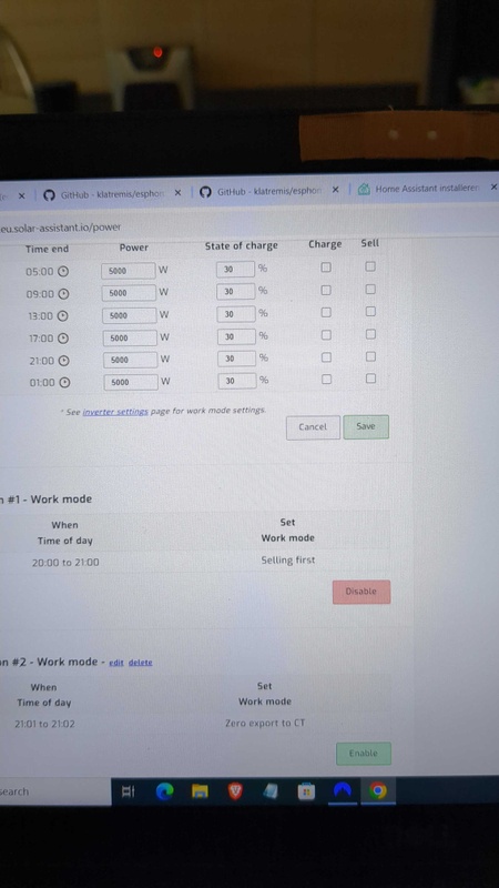

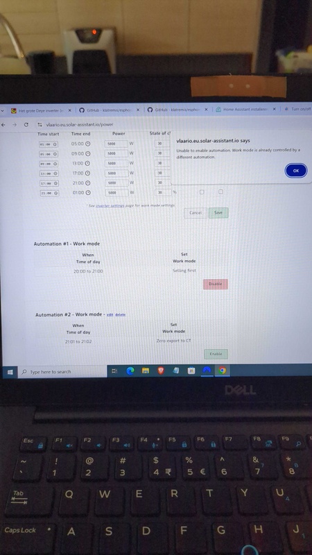

@Domba
als ik via de automatisering workmode naar sell first schakel dan werkt dat alleen blijft de inverter in sell staan, een 2e regel om weer naar zero export to ct te gaan pikt hij niet. zegt dan dat hij al door een andere workmodus bestuurd wordt.
Afbeeldingslocatie: https://tweakers.net/i/i0XjsF86c5Wl5H6INXonMJ5W6Cc=/x800/filters:strip_icc():strip_exif()/f/image/wVt5TfyTnk8rFSmYxqVsgug3.jpg?f=fotoalbum_large
Afbeeldingslocatie: https://tweakers.net/i/JC-TYgdIark9ZB_AH0YguhgStFI=/x800/filters:strip_icc():strip_exif()/f/image/ILqm2fhyLGCZZgxQOV9YAF4o.jpg?f=fotoalbum_large
  • vlaario
  • Laatst online: 25-10 17:36
De sell functie doet ook niks , dacht eerst he dat is mooie optie maar helaas

@vlaario De eerste automatisering uitschakelen
Dan edit van eerste automatisering
Dan verschijnt er achter "20:00 to 21:00" een klein groen blokje met plus erin, daarop klikken
Dan verschijnt er een volgende regel die je kunt in vullen en daar verschijnt achter tijd dan een klein rood en groen blokje met + en - voor regel minder etc
  • vlaario
@Domba
Dank je, die zag ik niet maar ik keek wel hahaha

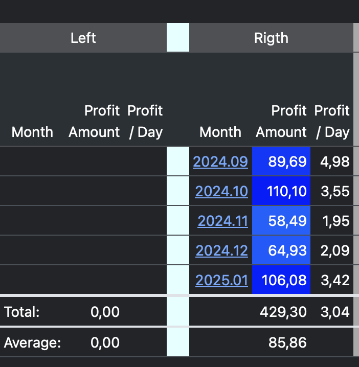

zit zo rond de 8 Mwh, vaak 1 ontlaad/laad cyclus per dag soms 2, GBB houdt dat vrij exact bij echter ben ik recent van omvormer en cloud gewisseld dus alle data is niet meer compleet.
Mijn batterijsysteem heeft sinds de start in september 73 complete cycli gedraaid volgens mijn Seplos BMS.

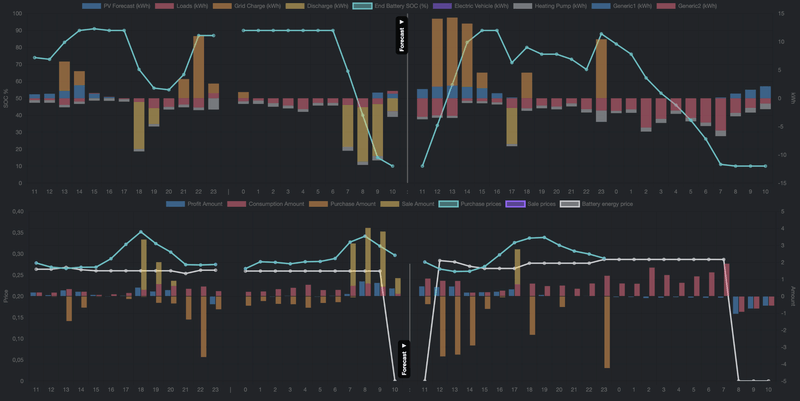

Hier zie je een typische dag met GBB aangestuurd, dit schema wordt automatisch aangepast rond 13.00 omdat dan de day-ahead prijzen binnen komen, ieder half uur rekent GBB de optimale ontlaad laadt momenten uit en stuurt deze naar je inverter, je electrische auto/ het weer/pv productie en ander verbruik neemt hij mee om optimaal resultaat te halen
Afbeeldingslocatie: https://tweakers.net/i/dRqYeP91Eyvpr-8n_0XjDy2frPI=/800x/filters:strip_exif()/f/image/3tRAi39NRevkwLaqmHRgAruO.png?f=fotoalbum_large
[ Voor 13% gewijzigd door rvdgaag op 28-02-2025 11:40 ]

73 cycles zijn met accu onderpostings is 3416kWh en ingeval van netto zou dat gem 12ct (zoveel is de gemiddelde spread niet),
Ik denk dat de teruglevering is zoals op factuur van energieleverancier en niet de letterlijk definitie van profit (waardoor ik getriggert werd) als in Oxford english dictionary.
Het simpelste is om in mijn... te kijken bij de energieleverancier
Als vergelijk januari zou top 3 zijn voor onbalans en die laden daar voor 1,1MWh en over periode zou nog kunnen met 8MWh, maar dan kloppen cycles niet.
Edit: als het werkelijk 8MWh is, kijk ook even in de voorwaarde van energieleverancier of er geen 10 000kWh clausule is.
In nieuwe energiewet die nog niet in werking is, expliet in diverse artikelen huishoudelijke gebruiker opgenomen en dat is <10 000kWh/jaar, dan val je daar niet onder, daarboven heeft energieleverancier meer vrijheden ook nu al paar jaar, is het vaak opgenomen in de voorwaarden,
Veel energieleveranciers doen er niet heel moeilijk over, maar als het ze slecht uitkomt hebben ze wel een handvat (zoals fors meer opwek dan verbruik, dan ben je een klant waar ze stevig verlies opmaken)
