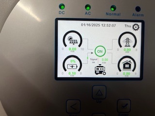

Ik kom er niet uit hoop dat ik hier wat antwoorden vind.. Ik heb een Deye sun 3 fase 8KW omvormer gehangen samen met een 10kWh batterij. alles achter een smartmeter (deze is nog niet verbonden met de omvormer) de CT klemmen zijn ook nog niet verbonden. Eergisteren de omvormer gehangen en na het opstarten begon deze ook energie terug te leveren naar het net, prima dus. De dag erna viel me al op de de omvormer niet de energie terug leverde maar was een heel sombere dag dus niet echt aandacht aan besteed. Vandaag de batterij geplaats en aangesloten, alles weer opgestart maar ook nu geen opwek van energie. De omvormer haalt nu energie uit de batterij. Status is OK PV1-V:724v PV2-V 355v. De omvormer zou dus gewoon energie moet opwekken maar helaas....heb al diverse instellingen gewijzigd maar de omvormer wekt geen energie op....wie heeft er wat antwoorden?
  • Domba
  • Laatst online: 02:37
Domba
@VLDO DC groene ledje links boven brandt?
(schakelaar op zijkant staat op on, nooit op gelet of die ook spanning meet als die uitstaat)
Edit: CT klemmen dien je wel aan te sluiten, ook al liggen ze er maar tijdelijk naast.
Voor bepaalde werkmodes worden die als sensor gebruikt, geen idee wat die dan doet en er is geen setting zonder CT's of externe meter.

  • VLDO
  • Registratie: Januari 2025
  • Laatst online: 18-10 17:52
@Domba, bedankt voor je antwoord en ga ik dat morgen eerst doen. Schakelaar staat aan knop is ingedrukt. DC, AC, en Normal zijn groen.Afbeeldingslocatie: https://tweakers.net/i/Vf8fz_UN5so_aKxh56S9VRUh60c=/fit-in/4920x3264/filters:max_bytes(3145728):no_upscale():strip_icc():strip_exif()/f/image/IpLpG4UK6Od0fVYMukkvKk8p.jpg?f=user_large
Handleiding is ook niet echt duidelijk......lees ook dat indien er een smartmeter (met Modbus) geïnstalleerd is de CT-clams niet nodig zijn? zal die morgen ook eerst eens aansluiten.
[ Voor 21% gewijzigd door VLDO op 16-01-2025 19:03 ]
  • Domba
Domba
@VLDO Ik zie generator in je display, heb je ergens laden van generator aanstaan?
Dat deze zichtbaar is heb ik eigenlijk geen idee in welke workmode je zit, totaal geen ervaring met gebruik via Deye. ik heb wel een generator maar voedt daar in nood een losse lader mee die de accu's oplaad.
In advanced settings ook al staat deze op gen en eventueel vinkje voor laden van gridzijde dan is deze nog niet zichtbaar in display zolang je time of use actief hebt (vinkje midden boven tabel met tijdsblokken) en niet generator aanvinkt in de tijdsblokken zelf
  • bliksemsss
  • Laatst online: 24-10 22:27
@VLDO Ik zie je batterij ook op 0% staan... lijkt me ook niet helemaal OK.
Time of Use aan staan? Grid load charge aan, dan zou de batterij weer naar een normaal percentage moeten gaan.
  • VLDO
@bliksemsss langzaam aan begint het ergens op te lijken. Moet nog wel de smartmeter koppelen. CT`s wil ik nog even mee wachten. is mij nog niet duidelijk of dat nu wel of niet nodig is met een smartmeter.
Batterij percentage wordt nu ook aangegeven. Time of Use is ingesteld en accu laad en ontlaad nu volgens de ingestelde waarde. Grid load staat uit behalve op het moment dat ik wil dat de accu geladen wordt. Vandaag wordt de batterij ook geladen door de zonnepanelen dus ook dat lijkt goed te gaan ondanks dat er weinig zon is en er ook niet veel opgewekt wordt. zodra ik tijd heb even de smartmeter koppelen en nog 2 10kWh uur batterijen bijplaatsen.....komen parallel dus ook nog even uitzoeken hoe ik de dipswitches moet instellen....

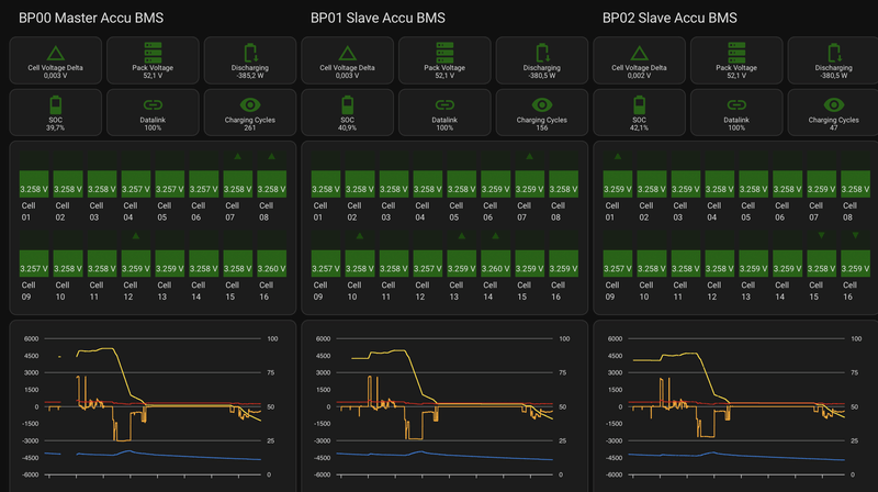

Ik heb het volgende , geen probleem alles werkt naar behoren , maar het valt me op dat de accu,s die ik gekoppeld heb met de deye 3fase , 4 X 5kw parralel niet helemaal gelijk laden en ontladen , ze staan nu 14%soc 13% en 16% en 17% SOC , Heb ze gisteren volledig met net stroom een x opgeladen om te kijken of ze daardoor allemaal gelijk zouden gaan lopen maar dat is dus niet het geval .
Is dit normaal ?
Het zijn LifePO4 50V https://deltacell.nl/product/dc-pw48100-5-0kwh/ deze dus via via 4 stuks voor een nette prijs kunnen aanschaffen .
Wil de accu,s natuurlijk zo lang mogelijk gebruiken , heb ze nu ingesteld dat ze tot 15% soc leeg mogen , en dat ze , als de zon weer ooit te voor schijn komt , 100% geladen mogen worden , lees dat ze ook helemaal leeg getrokken mogen worden , is dat verstandig zo?

Welke BMS hebben deze accu's? Hebben ze allemaal dezelfde firmware versie? Heb je ze allemaal al eens naar 100% geladen? (Doe je dat frequent?) LFP staat erom bekend dat ze een grote SOC drift hebben.
  • Domba
Domba
@Chevy55 De wijze hoe je accu's heb bekabelt is ook van belang.
Meer dan 2 accu's kan je niet via "daisy chain" wijze aansluiten, maar via een busbar met gelijke kabel lengte.
Twee modules kan je nog diagonaal "daisy chain" aansluiten
Het andere is dat je regelmatig als SOC's uit elkaar gaan lopen, een SOC recalibratie doet,
Ik heb Seplos BMS-en en ook niet alle zelfde model, tenminste eens in de 100-150 cycles (2 keer per jaar) dien ik meer tijd uit te trekken voor een reset naar 100%SOC (-"Battery Voltage > Cell High Voltage Alarm x 16 (30min)").
Afhankelijk van de BMS kan de 100% SOC reset trigger anders zijn, maar bij alle is het wel zaak dat je in sterk stijgende deel van de LFP-chemie curve zit, 3,45-3,65V en de cellen vooraf gebalanceerd hebt <5mv verschil,
Ik heb Seplos BMS-en met een passieve balancer, die in de praktijk voldoende is voor 100Ah cellen, zoals ik die gebruik, (al >500cycles dat ik geen extra tijd heb hoeven uittrekken voor balansing, voor zoals ik deze gebruik), maar te kort schiet met 280Ah cellen en die pas actief wordt boven 3.45v van een cel.
In de praktijk ga ik tot 56V pack voltage en afhankelijk van dynamische prijzen is systeem onvoldoende lange tijd op maxium dat balancer actief is voor weer ontladen wordt in de november-februari (periode dat ik minder PV opwek heb dan verbruik).
Als eenmaal de afwijking > 3Wh tussen de cellen is, daarna loopt het verschil snel op, ik heb ook nog een extra losse zogenaamde actieve Neey 4A in mijn DIY module, die pas actief wordt vanaf >56V packvoltage, daarvoor dient alles een aantal uren op 56.8V te blijven om cellen eerst gelijk te trekken, voor de reset.
Een 4A balancer klinkt ruig, maar in de praktijk als verschillen tussen de cellen kleiner worden, dan zijn de balanceer stromen eerder 1A of kleiner (<3Wh/uur) en dien je het meerdere uren de tijd te geven.
(toevallig gisteren gedaan, zondag ochtend waren de uurprijzen vrij vlak, minder hoog dan de 3 uur laadprijs plus 12% verlies, kwam goed uit voor een reset naar 100%).
In de zomer is het een stuk makkelijker, daar in PV-opwek op sla en later teruglever en deze soms 1-2 uur maximaal is voor terugleveren start en kost een reset 100% SOC geen extra tijd, in de winter gewoonlijk een paar uur extra .

ze zijn met een busbar aangesloten , een van de accu,s heeft iets langere kabels , is minimaal en heb ze iets dikker uitgevoerd , verschil is 18cm , dus ook niet heel veel .
2 van de accu,s heb ik er later bij geplaatst , er is een verschil van 10cycles , dat lijkt me weinig .
Ik zal ze dus is een paar keer naar 100% laden om te kijken of het bij trekt .
Ze zijn dus 4 x exact dezelfde accu's zelfde merk etc , en ga er van uit zelfde bms in elk pakket , zal is kijken of er een firmware verschillen zijn , denk het niet want ik had er eerst 2 van hem afgenomen , maar kwam er al snel achter dat ik meer kon gebruiken , dus nog 2 afgenomen die had ie nog , zelfde batch , en had nog wat ruimte om wat panelen bij te plaatsen .
Handelen doe ik niet , vind het niet interresant , doel is zoveel mogelijk de eigen opgewekte energie te benutten .
Ik zie in de informatie van de accu's staat ook niets hier over vermeld , maar zal het nog is nalezen , in menu kon ik de Deye omvormer selecteren , dat heb ik netjes bij alle 4 gedaan .

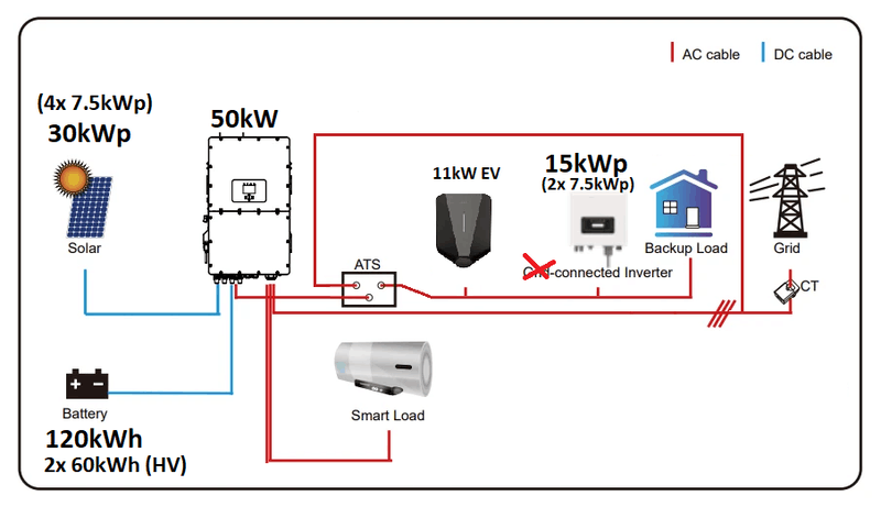

Heb een vraag of het mogelijk is om zonnepanelen aan te sluiten op de load "uitgang" waar de meterkast op komt. Via een regulieren zonnepaneel omvormer (MPPT->AC).
Stel het net zit aangesloten op de Net aansluiting met een CT klem. En over de bypass ziet hij dan stroom van de zonnepanelen op de load aansluiting leveren naar het net. Gaat de software dan die negatieve stroom naar het net meten en dan deze stroom via de bypass dan "opnemen" om de batterij te laden? Als hij op "zero export" staat?
Het betreft hier een 50kW Deye Hybrid omvormer. De Generator aansluiting ga ik niet gebruiken, en de smart load eventueel later koppelen aan de boiler. (low prio)
Afbeeldingslocatie: https://tweakers.net/i/1VvLmFcdxheAGj316UGNEIc4nT4=/800x/filters:strip_exif()/f/image/QfxTrk1xBjntiy765HThJDvN.png?f=fotoalbum_large
Ik heb al 15kWp aan zonnepanelen Oost/West liggen. Die sluit ik aan op 2 MPPT ingangen. En heb dan nog twee over. Waar ik ook nog eens 15kWp op wil leggen.
En daarnaast nog weel 15kWp op een grote nog te maken tuinhuis, maar die wil ik dan op een losse omvormer aansluiten omdat de Deye Hybrid dan "vol" zit.
Er komt een Deye omvormer op de markt binnenkort de 80kW met 6 MPPT's maar pas half 2025 en daar kan ik niet op wachten dus zoek een alternatieve oplossing.(Ik kan hem wel via China krijgen, maar er is geen documentatie en dan geen garantie en noem het maar op...) Dus om een reguliere zonnepaneel omvormer op de load aansluiting te koppelen op mijn meterkast. (Welke te limiteren is op uitgang vermogen via modbus)
Is het mogelijk om zonnepanelen op deze manier op de load uitgang aan te sluiten?

rvdgaag schreef op maandag 6 januari 2025 @ 18:28:
Een vriend van me heeft 45 kWpeak op zijn dak liggen met 2x 20 kW Deye omvormers en 80 kWh accu's (HV), die laadt zijn EV op 22 kW en kan 23 kW dan terug naar de grid voeren, gewoon op een 3x35A net aansluiting.
Dus beter de last verdelen op meerdere omvormers !
Maar heeft hij die EV en zijn meterkast e.d. op de load uitgang of aangesloten op de grid aansluiting? Ben wel benieuwd naar een diagram van zijn opstelling. Ik zat na te denken over een dubbele Deye, maar daar ga ik toch denk ik niet voor.

@Immutable Ik pas, is HV ik heb er geen ervaring mee.
Ik weet niet of firmware opties HV en LV gelijk lopen.
Wat wel kan is PV-opwek aan grid zijde, dan regelt PV op MPPT's terug,
Voor laagspanning FW F150 werkt dat nog niet zonder MI-ingang selectie en speel je de ingang niet vrij voor smartload. Er wordt gehint dat reden is voor volgende FW 1151 (nov '24) was, maar die heb ik er nog niet op test Deye staan.
In LV is die optie "mixed groups" er pas vanaf FW F150, ca 3 maanden, is inmiddels niet meer de nieuwste.
Ik zelf kijk meer uit naar de low power mode optie, die al ~2 jaar wordt belooft, dat ik test.
Geen idee of het ook al volledig werkt, heb mijn setup er nog niet voor aangepast en er ook iets mee kan of het MI-ingang wordt, waar ik al ervaring mee heb.
*) F150 is algemene 1150, maar waarschijnlijk voor onderscheid met de specifieke versie voor Oostenrijk op display F150 na installatie.
(ik heb nog 72m2 op de planning staan tegen eind 2025, waarvan ik nog zoveel mogelijk wil aansluiten,

Noordhorn schreef op donderdag 30 januari 2025 @ 19:24:
Ben bijna zover dat ik de lastschakelaar kan overhalen om de Seplos box(en) aan te koppelen (wacht nog op een aantal onderdelen). Nu aan he kijken na de software van Seplos, klopt het dat er alleen software is voor Windows en niet voor de Mac? (daar zal ik dan ff niet blij mee zijn, of heb je hier weinig/niets aan en kan het volledig met modus en GUI van de Deye zelf?
Zijn er bepaalde dingen wat ik eerst dien in te stellen voordat de schakelaar over gaat? Zie er wel een beetje tegenaan omdat te doen .................
Mijn configuratie is als volgt:
  • Deye 12K (met WiFi stick
  • Modbus verbinding aanwezig
  • SEPLOS BMS (Versie 3.0) en cellen van EVE MB31 (Nu 3 bakken en bedoeling is op korte termijn 5 bakken)
Afbeeldingslocatie: https://tweakers.net/i/kliyIhiRa2Sx2GXmdRMQJC17jfw=/800x/filters:strip_exif()/f/image/acRR4XdgETOyPI3PxtmtCT8m.png?f=fotoalbum_large
Seplos heeft alleen Windows software helaas maar als het goed is heeft je BMS ook bluetooth en is een app om alle settings via je smartphone te doen.
Sluit iedere bak 1 voor 1 aan, laadt de bak naar 100 % en ontlaadt deze daarna naar <40% dan kan de BMS calibreren. Het is wel 100% belangrijk dat al je cellen in een bak identieke spanning hebben voordat je gaat laden. Gebruik de CAN aansluiting op de Deye en de accubak.
Pas als je iedere batterijbak individueel geladen en ontladen hebt zoals hier voorgsteld, ga de ze koppelen en de dipswitches goed zetten om ze samen te laten werken.
Het bovenstaande plaatje toont mijn 3 parallel Seplos LF280H accu systemen die uitgelezen worden in HA via bluetooth, zelfs na 60% ontladen is er weining spanningsverschil in de cellen.

rvdgaag schreef op vrijdag 31 januari 2025 @ 09:36:
Hoe lees jij deze uit via HA en Bluetooth? Een ESP module? En heb jij ergens de source code?

rroetenberg schreef op vrijdag 31 januari 2025 @ 10:31:
Ja een ESP module die als bluetooth bridge de data doorstuurt naar de HA server.
In HA kan je met HACS de integratie BLE Battery management installeren.
https://github.com/patman15/BMS_BLE-HA
Ik draai dit nu 2 maanden met succes, na veel gekloot te hebben met esp's direct aan de modbus en can bus aangesloten te hebben. Teveel verkeer op die bussen maakte het uitlezen traag/instabiel. Nu direct met de BMS op Blue-tooth is het stabiel.

Prachtig dashboard! Kun je de code van de HA cards delen?
Full Electric | 2x Deye 12KSG04LP3 met 1.680Ah LFP 51,2V (4x Seplos Mason 280, 2x Seplos vertical 280) | 23,3 kWp PV
  • rvdgaag
  • Registratie: December 2015
  • Laatst online: 22:04
BIj deze (bij mij 3x herhaald)

type: vertical-stack
cards:
  - type: horizontal-stack
    cards:
      - type: custom:button-card
        name: Cell Voltage Delta
        entity: sensor.bp00_delta_voltage
        show_icon: true
        show_name: true
        show_state: true
        show_label: false
        label: >
          [[[ return 'Average Cell: ' +
          Number.parseFloat(states['sensor.esphom_seplos_master_bms_seplos_b0_average_cell_voltage'].state).toFixed(2)
          + ' V']]]
        icon: mdi:delta
        styles:
          icon:
            - color: |
                  if (entity.state < 0.010) return 'darkgreen';
                  if (entity.state < 0.050) return 'darkorange';
                  else return 'red';
          card:
            - font-size: 12px
        entity: sensor.bp00_spanning
        show_icon: true
        show_name: true
        show_state: true
        show_label: true
        icon: mdi:server
        styles:
          icon:
            - color: |
                  if (entity.state > 50) return 'darkgreen';
                  if (entity.state > 55) return 'darkorange';
                  else return 'red';
          card:
            - font-size: 12px
            if (entity.state < 0) return "Discharging";
            else
              return "Charging";
        entity: sensor.bp00_vermogen
        show_icon: true
        show_name: true
        show_state: true
        show_label: true
        icon: |
            if (entity.state < 0) return "mdi:battery-arrow-down-outline";
            else
              return "mdi:battery-arrow-up-outline";
        styles:
          icon:
            - color: |
                  if (entity.state > 5000) return 'darkred';
                  if (entity.state > 1000) return 'darkorange';
                  if (entity.state < -5000) return 'darkred';
                  if (entity.state < -1000) return 'darkorange';
                  else return 'darkgreen';
          card:
            - font-size: 12px
    cards:
        entity: sensor.bp00_batterij
        show_icon: true
        show_name: true
        show_state: true
        show_label: true
        icon: |
            if (entity.state > 90) return "mdi:battery";
            if (entity.state > 80) return "mdi:battery-90";
            if (entity.state > 70) return "mdi:battery-80";
            if (entity.state > 60) return "mdi:battery-70";
            if (entity.state > 50) return "mdi:battery-60";
            if (entity.state > 40) return "mdi:battery-50";
            if (entity.state > 30) return "mdi:battery-40";
            if (entity.state > 20) return "mdi:battery-30";
            if (entity.state > 10) return "mdi:battery-20";
            else
              return "mdi:battery-alert-variant-outline";
        styles:
          icon:
            - color: |
                  if (entity.state > 15 ) return 'darkgreen';
                  if (entity.state > 10 ) return 'yellow';
                  else return 'red';
          card:
            - font-size: 12px
        entity: sensor.bp00_link_quality
        show_icon: true
        show_name: true
        show_state: true
        show_label: true
        styles:
          icon:
            - color: |
                  if (entity.state > 95) return 'darkgreen';
                  if (entity.state > 90) return 'darkorange';
                  else return 'red';
          card:
            - font-size: 12px
        entity: sensor.bp00_cycles
        show_icon: true
        show_name: true
        show_state: true
        show_label: true
        styles:
          icon:
            - color: |
          card:
            - font-size: 12px
  - type: custom:bar-card
    direction: up
    columns: 8
    decimal: 3
    max: 3.45
    min: 3
    height: 80px
    severity:
      - color: darkred
        from: 3.55
        to: 4
      - color: darkorange
        from: 3.45
        to: 3.55
      - color: darkgreen
        from: 3.1
        to: 3.45
      - color: darkred
        from: 2.5
        to: 3.1
    positions:
      icon: "off"
      indicator: inside
    card_mod:
      style: |-
        bar-card-value {
          margin-right: auto;
          margin-left: auto;
          margin-bottom: 35px;
          font-size: 10px;
          font-weight: normal;
          text-shadow: 1px 1px #0005;
        bar-card-name {
          margin-right: auto;
          margin-left: auto;
          margin-bottom: 0px;
          font-size: 10px;
    entities:
      - entity: sensor.cell_voltage_bp00_1
      - entity: sensor.cell_voltage_bp00_2
      - entity: sensor.cell_voltage_bp00_3
      - entity: sensor.cell_voltage_bp00_4
      - entity: sensor.cell_voltage_bp00_5
      - entity: sensor.cell_voltage_bp00_6
      - entity: sensor.cell_voltage_bp00_7
      - entity: sensor.cell_voltage_bp00_8
      - entity: sensor.cell_voltage_bp00_9
      - entity: sensor.cell_voltage_bp00_10
      - entity: sensor.cell_voltage_bp00_11
      - entity: sensor.cell_voltage_bp00_12
      - entity: sensor.cell_voltage_bp00_13
      - entity: sensor.cell_voltage_bp00_14
      - entity: sensor.cell_voltage_bp00_15
      - entity: sensor.cell_voltage_bp00_16
  - type: custom:apexcharts-card
    graph_span: 24h
    update_interval: 1min
    yaxis:
      - id: first
        decimals: 0
        min: ~-6000
        max: ~6000
        apex_config:
          tickAmount: 8
      - id: second
        opposite: true
        decimals: 0
        min: 0
        max: 100
        apex_config:
          tickAmount: 4
    apex_config:
      chart:
        height: 300px
      xaxis:
        type: datetime
        labels:
          show: false
        tooltip:
          enabled: false
      grid:
        show: true
        xaxis:
          lines:
            show: false
        yaxis:
          lines:
            show: true
        position: back
        strokeDashArray: 0.2
      legend:
        show: true
    all_series_config:
      show:
        legend_value: true
        datalabels: false
        extremas: false
        in_brush: false
        in_header: false
      float_precision: 0
      invert: false
      fill_raw: "null"
    header:
      show: false
      title: Overblik
      show_states: true
      colorize_states: false
    series:
      - entity: sensor.bp00_batterij
        opacity: 1
        stroke_width: 1.5
        type: line
        group_by:
          duration: 1min
          func: avg
        show:
          legend_value: true
          name_in_header: true
          in_header: raw
        yaxis_id: second
        float_precision: 1
        color: gold
      - entity: sensor.bp00_vermogen
        opacity: 1
        stroke_width: 1.5
        type: line
        group_by:
          duration: 1min
          func: max
        show:
          legend_value: true
          in_header: raw
        yaxis_id: first
        color: orange
      - entity: sensor.bp00_temperatuur
        opacity: 0.8
        stroke_width: 1.5
        type: line
        group_by:
          duration: 1min
          func: avg
        show:
          legend_value: true
          in_header: raw
        yaxis_id: second
        float_precision: 1
        color: dodgerblue
      - entity: sensor.bp00_spanning
        opacity: 0.8
        stroke_width: 1.5
        type: line
        group_by:
          duration: 1min
          func: avg
        show:
          legend_value: true
          in_header: raw
        yaxis_id: second
        float_precision: 1
        color: red
title: BP00 Master Accu BMS

Heb het inmiddels kunnen koppelen met een ESP-Home proxy => Home Assistant.
Alleen heb ik geen scheiding van BP00, BP01 en BP02 en heb alles in één keer. Hoe heb je dat voor elkaar gekregen? Heb nu dus de gemiddelde waarden van alle drie de bakken in totaal en niet per bak gescheiden. Heb wel van alle 48 individuele cellen de spanningen.
  • rvdgaag
De code die ik had gepost was voor de Master BMS, hieronder voor BP01 en BP02
cards:
    cards:
        entity: sensor.bp01_delta_voltage
        show_icon: true
        show_name: true
        show_state: true
        show_label: false
        label: >
          + ' V']]]
        icon: mdi:delta
        styles:
          icon:
            - color: |
                  else return 'red';
          card:
            - font-size: 12px
        entity: sensor.bp01_spanning
        show_icon: true
        show_name: true
        show_state: true
        show_label: true
        icon: mdi:server
        styles:
          icon:
            - color: |
                  else return 'red';
          card:
            - font-size: 12px
            else
              return "Charging";
        entity: sensor.bp01_vermogen
        show_icon: true
        show_name: true
        show_state: true
        show_label: true
        icon: |
            else
        styles:
          icon:
            - color: |
          card:
            - font-size: 12px
    cards:
        entity: sensor.bp01_batterij
        show_icon: true
        show_name: true
        show_state: true
        show_label: true
        icon: |
            else
        styles:
          icon:
            - color: |
                  else return 'red';
          card:
            - font-size: 12px
        entity: sensor.bp01_link_quality
        show_icon: true
        show_name: true
        show_state: true
        show_label: true
        styles:
          icon:
            - color: |
                  else return 'red';
          card:
            - font-size: 12px
        entity: sensor.bp01_cycles
        show_icon: true
        show_name: true
        show_state: true
        show_label: true
        styles:
          icon:
            - color: |
          card:
            - font-size: 12px
    direction: up
    columns: 8
    decimal: 3
    max: 3.45
    min: 3
    height: 80px
    severity:
      - color: darkred
        from: 3.55
        to: 4
      - color: darkorange
        from: 3.45
        to: 3.55
      - color: darkgreen
        from: 3.1
        to: 3.45
      - color: darkred
        from: 2.5
        to: 3.1
    positions:
      icon: "off"
      indicator: inside
    card_mod:
      style: |-
        bar-card-value {
          margin-right: auto;
          margin-left: auto;
          font-size: 10px;
        bar-card-name {
          margin-right: auto;
          margin-left: auto;
          margin-bottom: 0px;
          font-size: 10px;
    entities:
      - entity: sensor.cell_voltage_bp01_1
      - entity: sensor.cell_voltage_bp01_2
      - entity: sensor.cell_voltage_bp01_3
      - entity: sensor.cell_voltage_bp01_4
      - entity: sensor.cell_voltage_bp01_5
      - entity: sensor.cell_voltage_bp01_6
      - entity: sensor.cell_voltage_bp01_7
      - entity: sensor.cell_voltage_bp01_8
      - entity: sensor.cell_voltage_bp01_9
      - entity: sensor.cell_voltage_bp01_10
      - entity: sensor.cell_voltage_bp01_11
      - entity: sensor.cell_voltage_bp01_12
      - entity: sensor.cell_voltage_bp01_13
      - entity: sensor.cell_voltage_bp01_14
      - entity: sensor.cell_voltage_bp01_15
      - entity: sensor.cell_voltage_bp01_16
    graph_span: 24h
    yaxis:
      - id: first
        decimals: 0
        min: ~-6000
        max: ~6000
        apex_config:
          tickAmount: 8
      - id: second
        opposite: true
        decimals: 0
        min: 0
        max: 100
        apex_config:
          tickAmount: 4
    apex_config:
      chart:
        height: 300px
      xaxis:
        type: datetime
        labels:
          show: false
        tooltip:
          enabled: false
      grid:
        show: true
        xaxis:
          lines:
            show: false
        yaxis:
          lines:
            show: true
        position: back
      legend:
        show: true
    all_series_config:
      show:
        legend_value: true
        datalabels: false
        extremas: false
        in_brush: false
        in_header: false
      float_precision: 0
      invert: false
      fill_raw: "null"
    header:
      show: false
      title: Overblik
      show_states: true
    series:
      - entity: sensor.bp01_batterij
        opacity: 1
        stroke_width: 1.5
        type: line
        group_by:
          duration: 1min
          func: avg
        show:
          legend_value: true
          in_header: raw
        yaxis_id: second
        float_precision: 1
        color: gold
      - entity: sensor.bp01_vermogen
        opacity: 1
        stroke_width: 1.5
        type: line
        group_by:
          duration: 1min
          func: max
        show:
          legend_value: true
          in_header: raw
        yaxis_id: first
        color: orange
      - entity: sensor.bp01_temperatuur
        opacity: 0.8
        stroke_width: 1.5
        type: line
        group_by:
          duration: 1min
          func: avg
        show:
          legend_value: true
          in_header: raw
        yaxis_id: second
        float_precision: 1
        color: dodgerblue
      - entity: sensor.bp01_spanning
        opacity: 0.8
        stroke_width: 1.5
        type: line
        group_by:
          duration: 1min
          func: avg
        show:
          legend_value: true
          in_header: raw
        yaxis_id: second
        float_precision: 1
        color: red
title: BP01 Slave Accu BMS

                  else return 'red';
          card:
            - font-size: 12px
        entity: sensor.bp02_link_quality
        show_icon: true
        show_name: true
        show_state: true
        show_label: true
        styles:
          icon:
            - color: |
                  else return 'red';
          card:
            - font-size: 12px
        entity: sensor.bp02_cycles
        show_icon: true
        show_name: true
        show_state: true
        show_label: true
        styles:
          icon:
            - color: |
          card:
            - font-size: 12px
    direction: up
    columns: 8
    decimal: 3
    max: 3.45
    min: 3
    height: 80px
    severity:
      - color: darkred
        from: 3.55
        to: 4
      - color: darkorange
        from: 3.45
        to: 3.55
      - color: darkgreen
        from: 3.1
        to: 3.45
      - color: darkred
        from: 2.5
        to: 3.1
    positions:
      icon: "off"
      indicator: inside
    card_mod:
      style: |-
        bar-card-value {
          margin-right: auto;
          margin-left: auto;
          font-size: 10px;
        bar-card-name {
          margin-right: auto;
          margin-left: auto;
          margin-bottom: 0px;
          font-size: 10px;
    entities:
      - entity: sensor.cell_voltage_bp02_1
      - entity: sensor.cell_voltage_bp02_2
      - entity: sensor.cell_voltage_bp02_3
      - entity: sensor.cell_voltage_bp02_4
      - entity: sensor.cell_voltage_bp02_5
      - entity: sensor.cell_voltage_bp02_6
      - entity: sensor.cell_voltage_bp02_7
      - entity: sensor.cell_voltage_bp02_8
      - entity: sensor.cell_voltage_bp02_9
      - entity: sensor.cell_voltage_bp02_10
      - entity: sensor.cell_voltage_bp02_11
      - entity: sensor.cell_voltage_bp02_12
      - entity: sensor.cell_voltage_bp02_13
      - entity: sensor.cell_voltage_bp02_14
      - entity: sensor.cell_voltage_bp02_15
      - entity: sensor.cell_voltage_bp02_16
    graph_span: 24h
    yaxis:
      - id: first
        decimals: 0
        min: ~-6000
        max: ~6000
        apex_config:
          tickAmount: 8
      - id: second
        opposite: true
        decimals: 0
        min: 0
        max: 100
        apex_config:
          tickAmount: 4
    apex_config:
      chart:
        height: 300px
      xaxis:
        type: datetime
        labels:
          show: false
        tooltip:
          enabled: false
      grid:
        show: true
        xaxis:
          lines:
            show: false
        yaxis:
          lines:
            show: true
        position: back
      legend:
        show: true
    all_series_config:
      show:
        legend_value: true
        datalabels: false
        extremas: false
        in_brush: false
        in_header: false
      float_precision: 0
      invert: false
      fill_raw: "null"
    header:
      show: false
      title: Overblik
      show_states: true
    series:
      - entity: sensor.bp02_batterij
        opacity: 1
        stroke_width: 1.5
        type: line
        group_by:
          duration: 1min
          func: avg
        show:
          legend_value: true
          in_header: raw
        yaxis_id: second
        float_precision: 1
        color: gold
      - entity: sensor.bp02_vermogen
        opacity: 1
        stroke_width: 1.5
        type: line
        group_by:
          duration: 1min
          func: max
        show:
          legend_value: true
          in_header: raw
        yaxis_id: first
        color: orange
      - entity: sensor.bp02_temperatuur
        opacity: 0.8
        stroke_width: 1.5
        type: line
        group_by:
          duration: 1min
          func: avg
        show:
          legend_value: true
          in_header: raw
        yaxis_id: second
        float_precision: 1
        color: dodgerblue
      - entity: sensor.bp02_spanning
        opacity: 0.8
        stroke_width: 1.5
        type: line
        group_by:
          duration: 1min
          func: avg
        show:
          legend_value: true
          in_header: raw
        yaxis_id: second
        float_precision: 1
        color: red
title: BP02 Slave Accu BMS

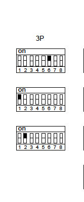

Heb je wel de dip-switches gezet ?
Dat had ik dus niet goed staan (dacht dat het met CAN-bus niet uitmaakte). Heb het intussen veranderd en alle boxen gereset. Helaas blijft alles bij het zelfde

rvdgaag schreef op vrijdag 31 januari 2025 @ 15:32:
De Dip switches zijn erg verwarrend. Worden zowel voor CAN als RS485 gebruikt. Alleen als je de omvormer met CAN verbindt dan werkt de RS485 niet meer (https://www.youtube.com/watch?v=_FYkcLgJ_yc&t=1858s Off-Grid Garage)
Kreeg eerst onder één "apparaat" alle gegevens in HA. Alleen van bepaalde gegevens totalen en niet per bak, de cel spanningen daar in tegen wel weer (cel 1 t/m 48).
Heb het nu gekoppeld met een ESP-Home proxy naar HA. Nu ik de dip switches op can heb staan krijg ik de gegevens onder drie apparaten binnen, wat opzicht prima is (alleen schijnt met ESP-Home proxy drie het maximum te zijn).
De drie Seplos bakken zijn inmiddels wel geüpdatet met de nieuwste firmware (alle netwerk kabels verwijderd en dan met RS485 gekoppeld, bak-voor-bak).
Wou ook de gegevens kunnen instellen (per bak) als die is verbonden met CAN en de Deye. Dat kan dus niet met RS485. Met de app (Octopus BMS Lite) op de telefoon en bluetooth kan ik nog wel per bak koppelen, alleen schijnt daar weer een ander wachtwoord voor nodig te zijn (dan met het programma (DevBMSStudio) met RS485 koppeling).
Langzaam komen we verder ......
p.s. Zitten drie RJ45 connectoren op, CAN - RS485-1 - RS485-2. Van wat ik gelezen/gezien heb zijn de twee RS485 poorten gelijk en maakt het niet uit welke je gebruikt. Ik kon de verbinding met DevBMSStudio niet op beide poorten voor elkaar krijgen, werkte maar op één van de twee.

Noordhorn schreef op woensdag 5 februari 2025 @ 00:07:
Nee het juiste schema is, CAN van de master batterij naar de omvormer. poort-2 van de Masteraccu naar de 1e slaaf poort 1, dan weer dan 1e slaaf poort 2 naar 2e slaaf poort-1.
En gebruik dan het schema voor de switches voor CAN
