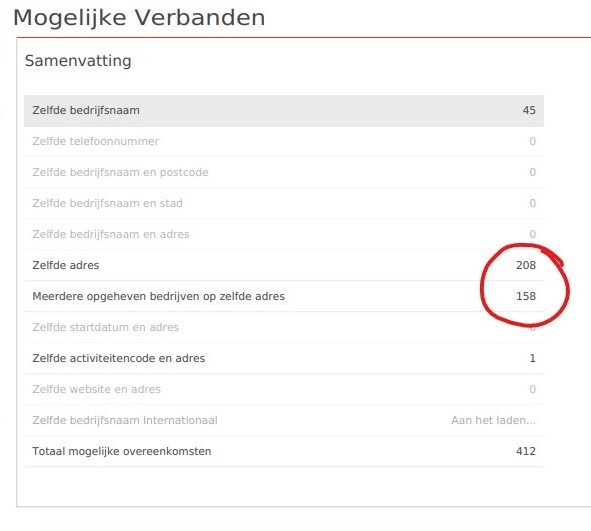

  • ybos
  • Laatst online: 21:21
Nou, ik denk dat HTX Solar in hoevelaken maar vermeden moet worden. Mn kennis die een bestelling geplaatst en betaald heeft, krijgt niks, hoort niets en nul communicatie.
Heeft er een deurwaarder opgezet, die heeft wat onderzoek gedaan dat niet erg hoopvol is:
Hoop dat ik geen beroep hoef te doen op garantie :X
Afbeeldingslocatie: https://tweakers.net/i/zeKjUafggIklYcOsu4eribiQUmI=/fit-in/4920x3264/filters:max_bytes(3145728):no_upscale():strip_icc():strip_exif()/f/image/nMhdPTPqwFL9dVEtmsxjLMhn.jpg?f=user_large
[ Voor 5% gewijzigd door ybos op 08-01-2025 19:30 ]

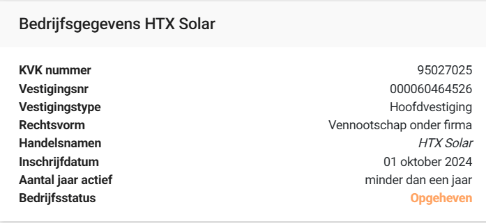

  • Domba
  • Laatst online: 01:46
Domba
ybos schreef op woensdag 8 januari 2025 @ 19:28:
Bizar, HTX Solar is opgeheven als apart bedrijf na 3 maanden en is nu een handelsnaam van EKA energy waarvan ook de kvk op website is te vinden is. Wordt voor die kennis kijken welke kvk op de factuur staat
Afbeeldingslocatie: https://tweakers.net/i/v7VK0jCxBPBWO12hinvmhcH0wsk=/fit-in/4000x4000/filters:no_upscale():strip_exif()/f/image/0EKJkiwKswyBzmu1qPe8X4J8.png?f=user_large
