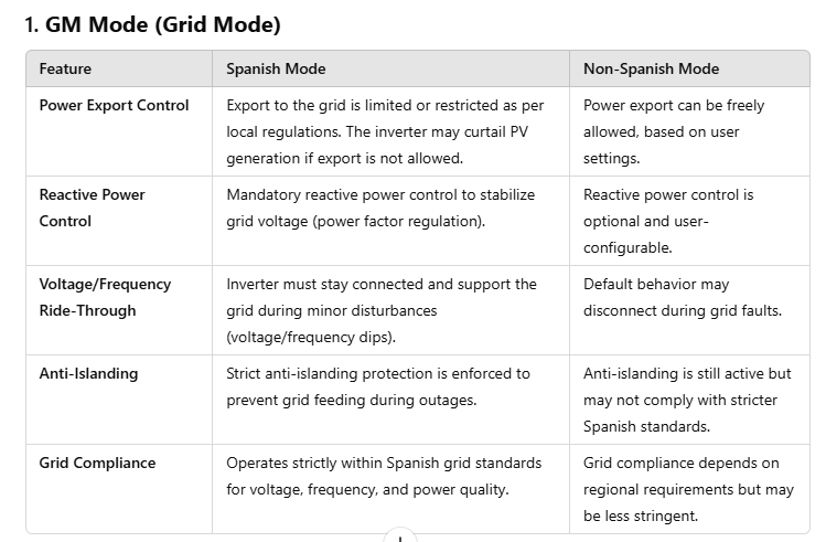

Domba schreef op donderdag 19 december 2024 @ 20:01:
Weet iemand wat
-Spaanse GM mode/model is?
-Spaanse BU model ?
Domba; ChatGPT legt het zo uit:
Afbeeldingslocatie: https://tweakers.net/i/gUMUgUxueTM97zEoyD4L3pS5ums=/fit-in/4000x4000/filters:no_upscale():strip_exif()/f/image/zMRtzKOCcjFCpw0UsKvXmla3.png?f=user_large
Afbeeldingslocatie: https://tweakers.net/i/undN_yYGNbIekvpDXJBUMskh02A=/fit-in/4000x4000/filters:no_upscale():strip_exif()/f/image/zpDdm9rFu4QViQo8TaXq6Fck.png?f=user_large
En verwijst dan als bron naar de Spaanse Grid requirements uit UNE-EN 50549-1 (dit is volgens mij ook een NEN norm, maar die heb ik niet, is niet zomaar te downloaden).
Ik kan niet beoordelen of je hier iets aan hebt, maar hoop dat 't helpt.

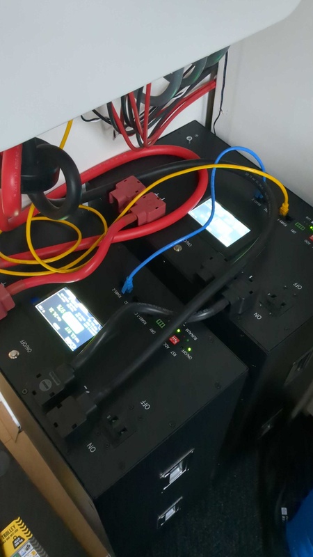

Hoi allemaal, en fijne feestdagen.
Ik heb wat vraagtekens bij het parallel koppelen van accupacks.
Ik heb mn 2e pack bijgeplaatst alleen nu blijf ik een klein voltage verschil houden tussen de packs ? zou dat niet moeten egaliseren.
Als mn inverter de opdracht krijgt om te laden stopt hij dan met laden van het 2e pack zodra de eerste door de rcv timer heen is ?
Zou graag zien dat de packs identiek worden in voltage en laadtoestand alleen zit er wel wat afwijking tussen de packs ook met de laad/ ontlaad stroom.
Klopt dat gedrag bij 2 packs parallel ?
groeten , vlaar
groeten , vlaar
Welk BMS hebben de packs ?
Voltage verschillen zouden in theorie niet kunnen, zijn de kabels naar de packs even lang/dik ?
Deye 12kW Hybrid, 10,6 kW peak solar, 62,4 kWH Seplos batteries, Panasonic K-series 5kW all-electric heatpump
  • vlaario
  • Laatst online: 25-10 17:36
rvdgaag schreef op woensdag 25 december 2024 @ 09:59:
jk 200A inverter bms. op de polen hebben de packs zelfde voltage alleen de bmssen zelf geven verschillende voltages aan.
ben ze nu weer aan het laden tot 100% zien wat er gebeurd , mischien dat de soc nog wat verschilt en daarom de ene wat wegloopt van de andere.
ik zou ook denken dat ze niet kunnen verschillen of dat ze hetzelfde zouden worden na een nachtje gekoppeld te hebben gestaan.

probeer nu weer te laden en dat ze allebei door hun rcv timer heen gaan voor een 100% soc reset.
het pack met 75% is het nieuwe pack maar die wou gisteren met parallel laden niet verder laden en bleef op 55 volt hangen terwijl de andere wel naar 55.2 ging
  • rvdgaag
  • Registratie: December 2015
  • Laatst online: 30-10 20:52
Ik ben niet bekend met JK bms systemen, gebruik zelf Seplos. Beide naar 100% laden met een laadspanning van max 56,8 V zou ze moeten levelen na een uurtje of 2 op die spanning. Gebruik je een balancer ?
Na deze cyclus eens beiden naar 10% soc ontladen en daarna weer vol.
Kijk anders eens dit filmpje van Andy van Off grid garage: https://www.youtube.com/watch?v=7vEtdS8F9k0

Opgelost, ik moest beide bmssen calibreren op voltage, de meting van multimeter doorvoeren in bms.
een was iets te hoog en de ander iets te laag, nooit bij stil gestaan maar best tricky als de afwijking te groot is kan je dus je batterijen wel beschadigen met overladen tijdens de topbalancing 8)7

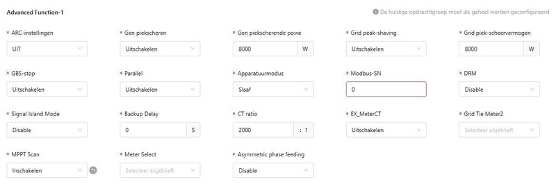

Ik heb vandaag mijn 3 CT's aangesloten, nu zie ik dat bij CT1 een negatieve waarde staat. (het is donker buiten :-) ) Je zou zeggen, "duh CT omdraaien" maar ze zitten alle drie met de pijl naar de Deye om de fase. Wat kan dat nog zijn? of toch maar gewoon omdraaien.
Update:
Bril niet op bij het aansluiten van de verlengde draden. twee draden omgedraaid.
CT spoelen met ruim 40 meter extra snoer werkt daarmee prima.
Onderstaande vraag blijft, kan ik hier nog iets verbeteren?
Ik zit wat door de instellingen te scrollen, en dan zie ik het volgende... moet hier nog iets aangepast worden?
Afbeeldingslocatie: https://tweakers.net/i/OMkSrPLkX8D11aV7OSHDf3X5yNE=/800x/filters:strip_icc():strip_exif()/f/image/9CZDfSahSE5phCWqUEU0Hscm.jpg?f=fotoalbum_large
[ Voor 12% gewijzigd door Robbie-1 op 04-01-2025 19:44 ]
Bij hele lange draad kan je indien hij niet netjes de null houdt of wattages afwijken de CT-Ratio (versterkingsfactor) verhogen, bijvoorbeeld 2500 ipv 2000.
En asymetrische fase feeding aanzetten, dit verdeelt verbruik over fases.
[ Voor 3% gewijzigd door mahagen op 04-01-2025 19:50 ]
Deye 8K-SG04LP3 (16x230Ah + JBD-BMS + Proxmox HA-ESP32) 4.5kWp (Deye SUN1600G3 + Enphase iq7a)
  • jadjong
mahagen schreef op zaterdag 4 januari 2025 @ 19:49:
Dat vreet vermogen omdat het AC>DC>AC gaat.

- ik stoor me aan het geluid
- de garage begint na een uur aardig op te warmen. De Deye is aan de buitenkant rond 45-50 graden. Nu is dat in de winter nog tot daar aan toe, de verwarming in de garage kan dan uit. Maar zomers is het zonder heftig laden en ontladen al vrij snel warm. De garagepoort is pal op het zuiden (heb hier nog een laagje noppenfolie tegenaan gefietst). Na 2 dagen lente weer is het dan al tegen 24-25 graden binnen.
Nu komt er dus bij dat de Deye elke dag 2-4 keer gaat stomen daar, de accucellen zijn tegen 35 graden dus ik verwacht dat met de zomer dat nog hoger komt. Zeker als ik niks doe aan ventilatie/koeling van de ruimte.
Ik heb het plan om extra fans onder en boven de Deye te maken. Ik heb er nu voor de test 3 bovenop liggen die lucht aanzuigen van de achterkant omhoog. Daar komt iig vrij warme lucht uit... :+
Volgens mij boven de 5 of 6 kw dc vermogen gaat de luidere fan aan in de Deye, ik denk dat dat niet te vermijden is right?
Dan dus iets doen mogelijk, aan de temp in de garage. Eigenlijk is deze luchtdicht op 2 ventilatie kanaaltjes na, die zitten boven de garage poort en komen uit aan de buitenkant voor de poort (zeg een 50cm koker kanaal). Ik heb daar nu twee 12cm IceBerg Thermal fans tegen gemaakt, die blazen lucht door naar buiten. Ik voel wel luchtstroom aan de buitenkant, moet nog meter hoeveel dat dat is. Ik vraag me af of ze veel doen aan de temps in de garage... Ze blazen nu alle 2 naar buiten. Ik zou ook de fan rechts (dus niet die boven de Deye) kunnen laten inblazen. Mss ook zoeken naar 2 high static pressure fans...
Wie heeft nog andere ideetjes ? :+
(poort steeds of lange tijd (stukje) opzetten ben ik ook weer geen fan (haha) van eigenlijk...+muggen enzo
Let niet op de zooi :> Dit was origineel een wide foto, maar ff voor de beeldvorming. Linksboven zie je 1 van de fans tegen het isolatie plafond (van dat houtsnipper persplaat spul). Die fan zit rechts ook nog eens, zie je net niet.
PCJR, jou kwam ik ergens anders ook al tegen, mooi JK bms werkt dus. Zal bij mij ook wel goed komen.
Dan parallel, echt zo simpel, kabeltje trekken , master slave en klaar?
