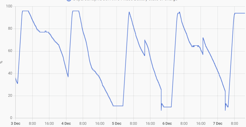

ybos schreef op zaterdag 7 december 2024 @ 13:47:
Hoe kan een omvormer dat oplossen als de batterijen gewoon aan een busbar hangen :?
Of bedoel je dat een een upgrade hebt voor de batterijen?
V16.06.11 is firmware voor Seplos BMS 48200 V2 10E met PCB V16 (200A),
Ik ben nog opzoek naar de changelog.
Seplos heeft beperking dat via RS485 master BMS niet uitgelezen kan worden voor extra data, alleen via BT en die is per BMS, niet alle BMS-en gelijktijdig.
Aan de busbar is het voltage gelijk, de SOC is relatief en die verloopt en benodigd calibratie.
De Seplos BMS heeft een shunt, die wel in en uit meet maar niet het verlies in de cellen en daar wordt alleen een benadering voor gebruikt.
Sommige lezen aanvullende extra info uit van de accu's, zoals Victron users voor de dbus, zoals deze, welke bijgewerkt is tot V16.06.5 .
Ik denk dat meeste het gebruiken om voornamelijk deel van onderhoud te automatiseren of tijdige signalering.
Bijv oa dit voorbeeld zoiets, 1 module in de accubank stopt om wat voor reden ook, de gemiddelde SOC gaat omhoog omdat niet langer door 4 maar door 3 wordt gedeeld (in dit geval) maar de Ah van de accubank wordt niet aangepast daar deze door dipswitch setting is gezet
Afbeeldingslocatie: https://tweakers.net/i/2knSfHbOryjn3MEJqK-RIgDLHTE=/800x/filters:strip_exif()/f/image/D7n1jxwvK8apeYtZBb92pChs.png?f=fotoalbum_large
een accubank van 4 module, waarbij van 1 module de SOC uit de pas is gaan lopen.
(kan zeer divers zijn bijv 1 van 4 was de tijd te kort voor een reset naar 100% SOC)
De trigger bij Seplos V2 10E reset naar 100% is:
"Total Voltage Overvoltage Protection" of "Cell Voltage Overvoltage Protection"
of 30min Battery Voltage > Cell High Voltage Alarm x 16 (op waarschuwings niveau heeft de voorkeur)
Wat niet werkte op waarschuwingsniveau in oudere firmwares voor V2 10E en misschien wel in deze, reden dat ik de changelog zoek,(reset op protection niveau, is niet geweldig daarbij worden de mosfets uitgeschakeld)
Battery Voltage > Cell High Voltage Alarm x 16 AND current under 0.5A"

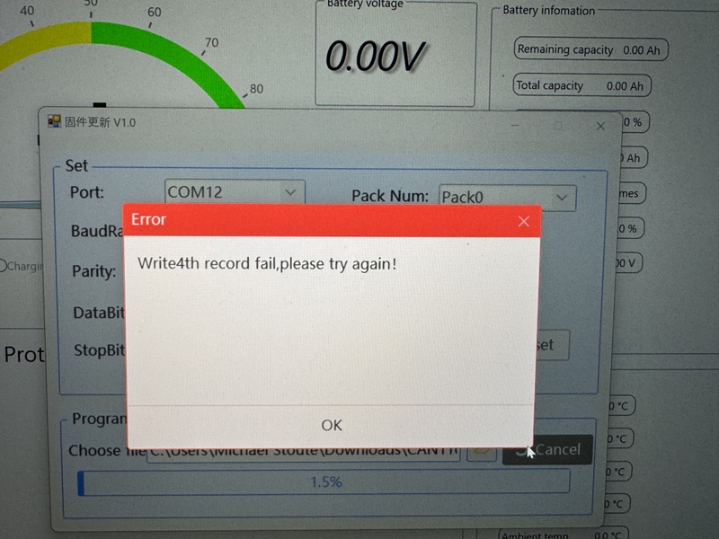

Update v16.06.11 van mijn Seplos was niet geen succes.Afbeeldingslocatie: https://tweakers.net/i/8xYZ7_2CdTnas-6g2-SSsebrxY4=/800x/filters:strip_icc():strip_exif()/f/image/encTO3xSW6bw1RyxCDKkyNnF.jpg?f=fotoalbum_large

Michael620 schreef op dinsdag 10 december 2024 @ 18:55:
Heb je een V16?
Want er zijn ook eerdere versies V14, V15, dit staat voor de hardware versie van de printplaat en die vindt je ook op de printplaat zelf, wel aan de voorkant bij het model waar status leds op de hoofd pcb zitten.
er zijn nog diverse andere uitvoeringen met sub communicatie en status leds printje, naast een los display
Vandaar ook nog 1101 in het volledige modelnummer aanwezig moet zijjn.
  • Michael620
  • Registratie: Juli 2023
  • Laatst online: 06-04 21:01
Domba schreef op dinsdag 10 december 2024 @ 19:23:
Heb je een V16?
Het gaat idd om een 10E V16, na het los koppelen van de rs485 gnd (dus alleen A en B aangesloten) is het toch gelukt.
Waarschijnlijk geeft de rs485 massa een communicatie storing waardoor de firmware update mis ging.

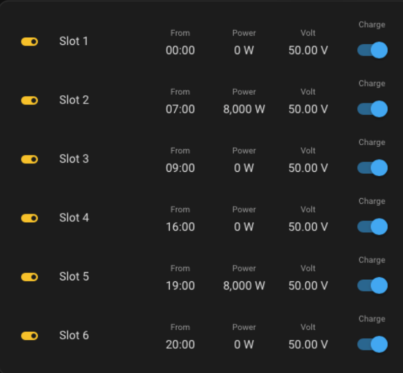

    type: custom:multiple-entity-row
    toggle: true
    state_header: Charge
    state_color: true
    entities:
      - entity: number.sun12k_time_point_5_start
        format: precision0
      - entity: number.sun12k_time_point_6_start
        format: precision0
      - entity: number.sun12k_time_point_5_capacity
        format: precision0
  - entity: switch.sun12k_time_point_6_charge_enable
    toggle: true
    state_color: true
    entities:
        format: precision0
      - entity: number.sun12k_time_point_1_start
        format: precision0
      - entity: number.sun12k_time_point_6_capacity
        format: precision0
https://github.com/klatremis/esphome-for-deye

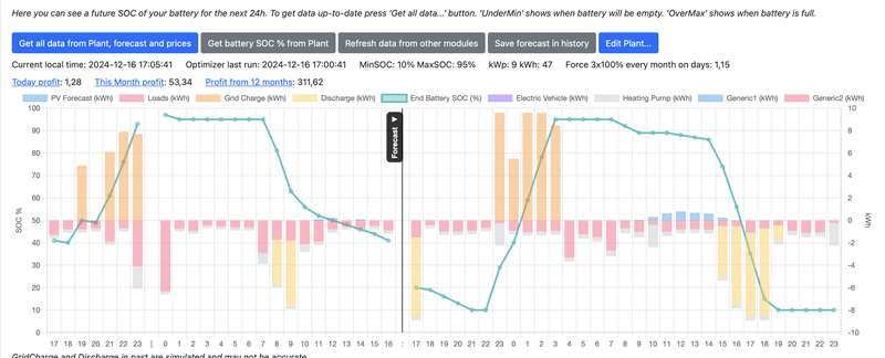

1 januari ga ik over naar Tibber, (laten we het maar niet over de prijzen van vandaag hebben :-) )
De 15.5 kwh accu is besteld, en kan ik aansluiten via CAN op de Deye.
Hoe kan ik het beste de Deye aansturen, om met goedkope stroom de accu te laden, en duur te verkopen?
O ja, ik heb HA en redt me denk ik wel met de tibber integratie, maar hoe praat ik het meest handig met mijn Deye?
  • bbbrumbrum
Robbie-1 schreef op woensdag 11 december 2024 @ 21:49:
Wat vind je van de verschillende opties die in dit topic genoemd zijn?

Ik ben blij met GBB optimizer. Met een accu van 15kWh ben je voor enkele euro's per maand klaar, geen omkijken naar.
Zelf bouwen is gaaf, maar ik kan het niet :P

Een update over het functioneren van Deye en Vtac.
Alweer even geleden heb ik V tac om settings gevraagd, om kort te gaan dit leid tot niks wachten, wachten en dan willen ze video en als ze t hebben stil.
Installateur gaat ook aan de gang, eindresultaat na vier weken V tac gaat nieuwe software laden.
Nou ja probleem met uitval heb ik opgelost door asymetrisch aan te klikken, daarbij verbruiker naar minst belaste fase omgezet. En nu ook element van WP afgekoppeld, die energie kan uit de vloer komen.
Maar nog steeds laden en ontladen, ik gok dat dit komt door de nieuwe software van Deye, hiervoor was dit niet.
Hoe lezen jullie de softwareversie uit is dit in het scherm van fouten en versie?

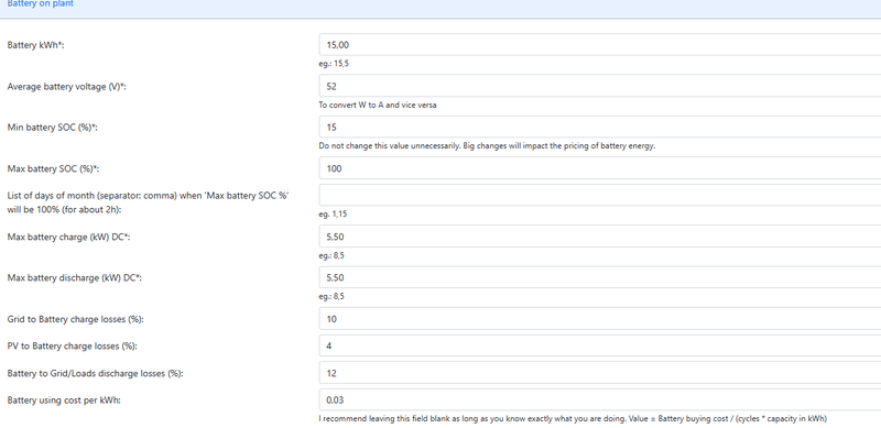

Ik zit te denken om ook eens GBBOptimizer te gaan testen. Hoeveel Tweakers zijn hier al actief aan het in/verkopen dmv GBBOptimizer? Is er iemand die het "Gain/Profit"-overzicht zou willen delen? Wat hebben jullie ingevoerd bij Grid to Battery charge losses (%) / PV to Battery charge losses (%) / Battery to Grid/Loads discharge losses (%)?
Full Electric | 2x Deye 12KSG04LP3 met 1.680Ah LFP 51,2V (4x Seplos Mason 280, 2x Seplos vertical 280) | 23,3 kWp PV
  • .Erik.
  • Registratie: Augustus 2018
  • Laatst online: 19-01-2025
sMoKeFiSh schreef op maandag 16 december 2024 @ 13:18:
Met een 15Kwh Batterij en een 12k Deye:
Afbeeldingslocatie: https://tweakers.net/i/JaPem-97x8LX1VLtZRVzMAyRMTk=/800x/filters:strip_exif()/f/image/oqbwfNRYJ7bNHzwJea2HzziN.png?f=fotoalbum_large
Afbeeldingslocatie: https://tweakers.net/i/WWboHJBfAU48wBpG8T6ezGLJnO0=/800x/filters:strip_exif()/f/image/z5xuSLZQLMvlWfU2JbY7jJI8.png?f=fotoalbum_large
Wel exclusief energiebelasting

  • ybos
  • Laatst online: 14:30
Het gain/profit snappen is bijna hogere wiskunde.
Ik kijk gewoon of ik het gedrag logisch vind, en vooralsnog gaat dat meestal goed. En aan de eindafrekening van Tibber te zien ook :P
Afbeeldingslocatie: https://tweakers.net/i/4Bpm6WxQPo8qjM4dnyfXusdz-JI=/800x/filters:strip_icc():strip_exif()/f/image/frEkOp6e78D0vqiwyWUMvcYw.jpg?f=fotoalbum_large

Nu 3 maandjes actief
Afbeeldingslocatie: https://tweakers.net/i/E1owx0FtP46avwUQ1RA2jZi0MRg=/800x/filters:strip_exif()/f/image/PbnpxK0DE77BuSSlPfXf9DJ3.png?f=fotoalbum_large

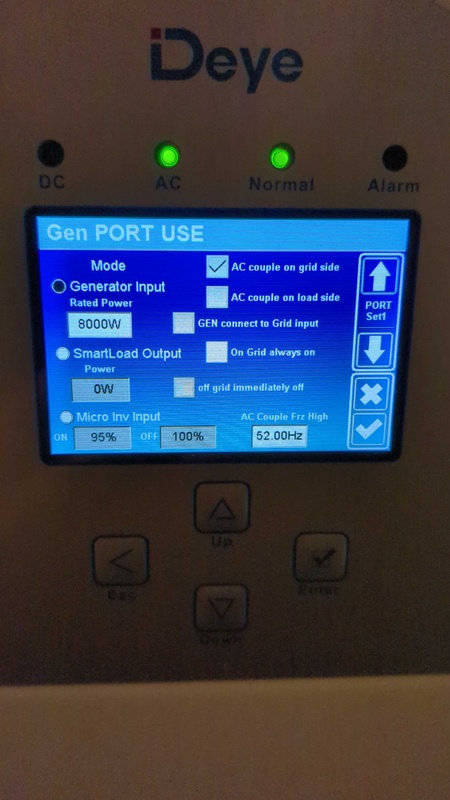

Weet iemand met welke configuratie ik de Deye zonneenergie van omvormers parallel op de grid input kan laten gebruiken om de batterij op te laden, nadat de huisinstallatie voorzien is?
De Deye staat op zero export to CT maar alle extra zonneenergie gaat het net op in plaats van de accu in. Kan de Deye dit wanneer de panelen niet aan de eigen input hangen?
Dat is niet helemaal zero export zoals ik het zoek.
  • Domba
  • Laatst online: 14:34
Domba
@dev-random Om van gridzijde in accu te krijgen moet de genport op MI staan.
Bij oudere firmware dient in ToU het betreffende tijdsblok de SOC of voltage te staan tot waar je de accu wilt laden.
Met mijn setup die ik heb, maakt bij laatste twee, 1147 & F150 niet uit wat in de time of use staat.

Domba schreef op woensdag 18 december 2024 @ 12:15:
Thanks, dit heeft enigszins het gewenste effect.
Veel van de PV opwek gaat richting de accu. Maar er piekt nog regelmatig iets naar buiten en tegelijkertijd neemt de Deye ook wat af van het grid om te laden. Ondanks dat de PV opwek tot enkele tientallen watts stabiel is.
Alsof hij moeite heeft het balanceren van de fases?
De MI op het display geeft ook 0 watt aan, wat logisch is omdat daar niks op aangesloten is.
Doet nieuwere firmware dit stabieler? Deze heeft nog een relatief oude geloof ik.
[ Voor 4% gewijzigd door dev-random op 18-12-2024 14:19 ]

dev-random schreef op woensdag 18 december 2024 @ 13:49:
Er zijn twee charge parameters, waarvan een max gridcharge is, staan deze wel ruim genoeg?
(max grid charge net iets kleiner dan max charge setting)
De andere mogelijkheid kan zijn dat BMS knijpt vanwege een max setting voor laden of dat er een warning optreedt (bijv cellen zijn niet topbalanced of geen gelijkwaardige cellen/packs)

Domba schreef op woensdag 18 december 2024 @ 14:31:
Accupacks zijn gebalanceerd en kan het maximale laadvermogen van de Deye goed aan.
Max charge is 240 en grid charge 200.
Is de ToU power nog van invloed? Al zou die met 8000 ook ruim genoeg moeten zijn voor de 4kW PV die ik vandaag heb gezien.

@vlaario Je scherm ziet net iets eranders uit dan bij mij, welk model heb je ?
Ik krijg het niet voor elkaar met HMI 1001-C04b & MAIN 2005-F150-1807
Enkel met mi activeren
