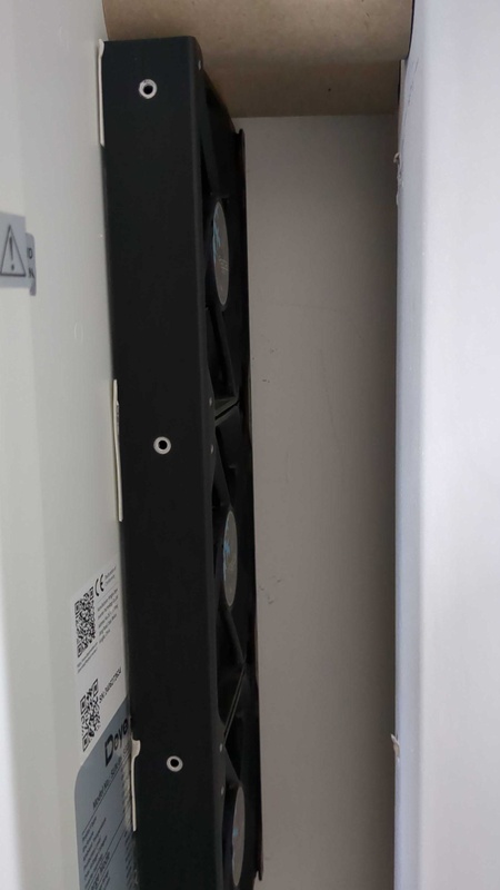

Ik heb van een oude pc waterkoeling de beugel met de 3 120mm fans op de ventilatie gaten aan de zijkant van mn deye geplakt en aangestuurd met een pwm controller op 50% dus lekker stil. nu gaan de haardroger herrie fans nooit meer aan en tijdens zware load wordt de temperatuur niet hoger dan 45 graden en schommelt normaal tussen de 30 en 40 graden :)
Ik lees zijkant. Dat is gok ik een kleiner model dan de 12K?

ybos schreef op zondag 17 november 2024 @ 17:26:
SUN-8K SG01LP01 EU

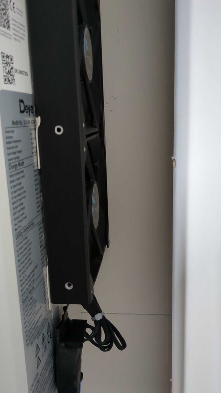

vlaario schreef op zondag 17 november 2024 @ 13:47:
foto, video, manual, info ? :+ :+

vlaario schreef op zondag 17 november 2024 @ 13:50:
zou de fans nog wat harder kunnen laten draaien zonder geluids overlast indien nodig,
Tot 60 graden is er niks aan de hand. Tot 70 zelfs niet, nagevraagd bij Deye.
50 is een heerlijke temp om te werken onder load. 8)

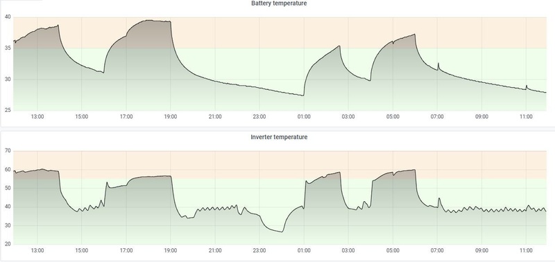

Afbeeldingslocatie: https://tweakers.net/i/8aZOcxNrK07rRA8sm6Rz8Bawl_M=/800x/filters:strip_icc():strip_exif()/f/image/e6oMXgF5gAuGwroh38iuH0Hm.jpg?f=fotoalbum_large
ps: deze temps zijn (van battery weet ik t zeker) een soort van gemiddelde. Mijn cellen temp ligt namelijk iets/stukje lager dan die battery temps die hier in de grafiek staan. Denk dat dit ook voor de inverter temps geldt, in HA/SA kun je wel 4 of 5 Deye inverter temps vinden meen ik.

PCJR schreef op maandag 18 november 2024 @ 11:53:
Als ik hier boven de 5kw (ofzo?) ga met de accu gaat meteen de F16 ook aan...
Afbeeldingslocatie: https://tweakers.net/i/SQtFf9L_Z87h7b6pWgY-v9d-mb8=/x800/filters:strip_icc():strip_exif()/f/image/Fa7oSvqSnE6fzcxbJv11ucCo.jpg?f=fotoalbum_large
Afbeeldingslocatie: https://tweakers.net/i/anwnQfTMrodhxAm9JJDZWAEBK2Y=/x800/filters:strip_icc():strip_exif()/f/image/gFpxBxCd8P8GZSwt7Jzhlqo8.jpg?f=fotoalbum_large
Afbeeldingslocatie: https://tweakers.net/i/WMLuVgKLQqXUln4o3o635HVMMRE=/x800/filters:strip_icc():strip_exif()/f/image/fvEaxzAgYcphzdSd78eWHMO8.jpg?f=fotoalbum_large

Die ingbouwde fans kunnen echt niet als de inverter in huis hangt, net een vrouwenkleedkamer waar iedereen staat te fohnen. deze zijn stil tot 70%
  • vlaario
  • Laatst online: 25-10 17:36
De Fans zijn 120 mm, kleiner maken ze ook herrie en hebben geen debiet

Ik heb geen gaten aan de zijkant...
Bovenop heb ik straks 3 120mm iceberg, van die stille.

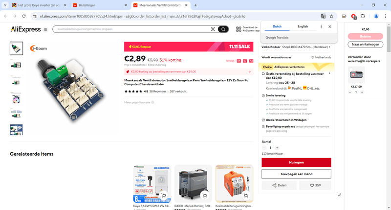

Op ali 2x een pwm printje besteld met een display en een temp probe. Is dat wat?
Ik heb deze van ali geen temp regeling maar stel hem maximaal zonder dat hij mij stoortAfbeeldingslocatie: https://tweakers.net/i/fT5aEv087Fu4Q4mK02b3Ptl7L38=/800x/filters:strip_exif()/f/image/g1Y2NXlMLHlq5WgtqPdc8Rfd.png?f=fotoalbum_large

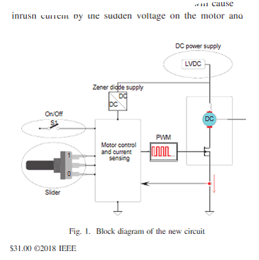

Met een PWM (PulseWidthModulation) kan je de toeren versnellen of vertragen door pulse te beinvloeden. Eigenlijk open/sluit je of langzaam of snel de stroomkring waarmee je de toeren kunt beïnvloeden.
Zo'n PWM module heb ik eerder gepost. Deze kan tot 3A aansturen. Een PWM is zuiniger dan een begrenzer die middels weerstanden werkt. Weerstanden creëren immers warmte en dat wil je nu niet.
Jep, je kunt fans op 3 standen programmeren.
uit
lage toeren en dan per temp omhoog
en max toeren bij temp.
Op youtube is er een goede video van te vinden.
PWM + sensor + fan + temperature (zoiets)
  • BenSKIP
  • Registratie: Oktober 2015
  • Laatst online: 28-10 11:19
Het getoonde printje is geen PWM maar variabele weerstand. (zie knop)
toch echt een pwm controller.
Afbeeldingslocatie: https://tweakers.net/i/2jea3GqzbC0D0Gw3mJdjxTkwtLY=/fit-in/4000x4000/filters:no_upscale():strip_exif()/f/image/QjaY97GdHLE2De7WDR6bV5w8.png?f=user_large
  • vlaario
knop is om pulse te manipuleren.
  • vlaario
Printje word ook niet warm dus stook daar geen vermogen in af.

Ik zie het ja. Maar niet temperatuur gestuurd?

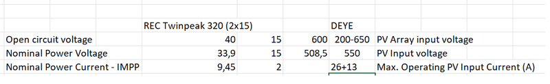

Als vervolg op mijn post.
Even aan het rekenen geweest voor de SUN-12K-SG01HP3-EU-AM2
580w Panelen, 10 op Oost en 10 op West geven per string.
Array VMP (Temp Compensated) 477.0 Volts
Array VOC (Temp Compensated) 531.9 Volts
Array IMP 14.35 Amps
Array ISC 15.21 Amps
Inverter kan Max PV input Voltage van 1000V hebben, als beide strings op oost zouden liggen had je max 1060valt bij -15 temp, maar omdat het Oost-West ligt kom je daar dus niet op.
Inverter heeft ook Max Operating PV Input Curren (A) van 26+20, en met IMP van 14,35 en ISC van 15.21 blijf ik daar dus ook onder!
Max clear sky opbrengst ligt ergens rond de 8900w dus kom niet aan de max pv input power van 15600w

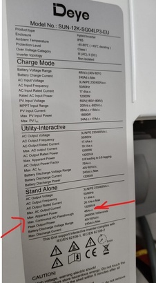

Voor de experts, nog steeds problemen, niet met de aardlek, maar wel met uitval.(voor een minuutje, maar toch)
Foutcode is overload current. Ofwel teveel ampere, even bekeken en ik lees 27A is de max en daar kom ik aan bij defrost van de wp. Installateur is overtuigd dat het software is, maar ik denk dat het gewoon echt de max is.
Vreemd genoeg gaat de panasonic WP bij defrost ook in de buitenunit een heater aanschakelen, en de amps lopen op tot 26A. Vreemd dat panasonic zoiets maakt. Dacht dat het 3 fase was, want wel achter drie fase groep, maar in omgekeerde richting gaan de amperes de lucht in.
Maar ik lees dat 27A de max is voor de 12kW inverter. Iemand een idee hoe op te lossen? Ik kan alle groepen van die fase omzetten, hoewel dat best een klusje is om een 1 a 2 A te verzetten.
  • ybos

gtv6 schreef op dinsdag 26 november 2024 @ 20:29:
Is dit tijdens netparallel of in off grid modus? Want de Deye zou geschikt moeten zijn voor 45A (oid) doorvoer. Tenminste, dat staat op de typeplaat meen ik.
edit 2: hmmm foto leek op de telefoon scherper, maar er staat: max continous AC passthrough: 45A )

ybos schreef op dinsdag 26 november 2024 @ 20:46:
Het huis is aangesloten op de load, idd ik lees ook 45A als max. Maar het gebeurt tijdens on grid.
  • ybos
  • Laatst online: 27-10 21:51
gtv6 schreef op dinsdag 26 november 2024 @ 20:52:
Het is wel zo dat er een max bepaalde onbalans tussen de fasen mag zijn, die heb ik zo niet paraat. Ik vermoed dat het hitte-element 1 fase is, misschien gaat de Deye daarom over zijn nek :?

Ik heb de verschillende parameters bij elkaar gezocht, volgens mij moet de Deye mijn panelen (30 stuks REC Twinpeak 320 in 2 strings van 15) wel aankunnen:
Afbeeldingslocatie: https://tweakers.net/i/YNA3n_DDIlHW7mEFZnCbTMAJVTc=/800x/filters:strip_exif()/f/image/7KPW3OxRpHCZmhOPMtIgzkzk.png?f=fotoalbum_large
Enige wat ik niet zeker weet is het omrekenen van de Nominal power current, 9,45A. Moet ik die verdubbelen voor 2 strings? Of gaat 1 string bij wijze van spreken in de 26A van de Deye en de andere van die 13A van de Deye? In beide gevallen lijkt het mij wel te passen ;)
  • Domba
  • Laatst online: 23:42
MarcoPolet schreef op zaterdag 30 november 2024 @ 17:35:
Dank weer voor de zeer uitgebreide reactie Domba!!
Dat is geen gek idee! Ik kom wel wat PV tekort, maar met de vooruitzichten van afschaffen saldering heeft toevoegen ook niet het meeste zin, ik deed dat inderdaad vooral vanwege de grotere efficiency met DC laden.
Bij de SG04LP3, kunnen en heeft aansluiten voor 2 gelijke strings op PV1 (26A, SG05 binnenkort te koop kan zelfs meer amperes aan) en op PV2 (13A) nog een met afwijkende string van 6-7kWp
