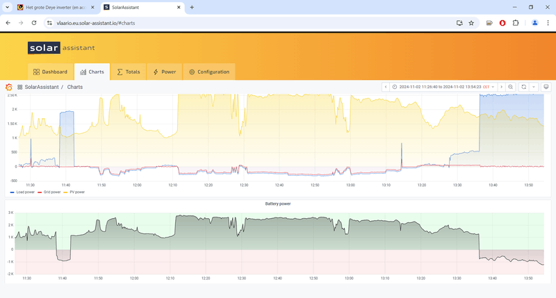

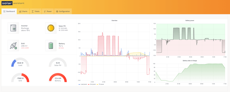

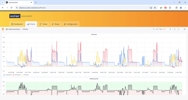

Hoi iedereen,
Ik had vandaag iets vreemdsmet mijn deye 8k.
ik heb een losse inverter ac coupled aan de gridzijde en zero export to ct aanstaan,
normaal gebruikt hij die power ook samen met mijn dc opwek om de batterij te laden.
vandaag laden hij alleen met de dc coupled en alle ac coupled op de gridzijde werd geexporteerd ?
iemand enig idee ?
Groet vlaario
  • vlaario
  • Laatst online: 01-08 15:09
Afbeeldingslocatie: https://tweakers.net/i/R2E_ulgOrOP-aATba1ATU3NePCQ=/800x/filters:strip_exif()/f/image/dEO6loDiVrPFOte9WldVt8sP.png?f=fotoalbum_large
  • vlaario
Blauwe lijntje load, rood grid
  • vlaario
Afbeeldingslocatie: https://tweakers.net/i/kX8rQPurU97y6PsfUchY7b4ypcE=/800x/filters:strip_exif()/f/image/XiwM2UgxhClnFCAlZBjIKwZ7.png?f=fotoalbum_large

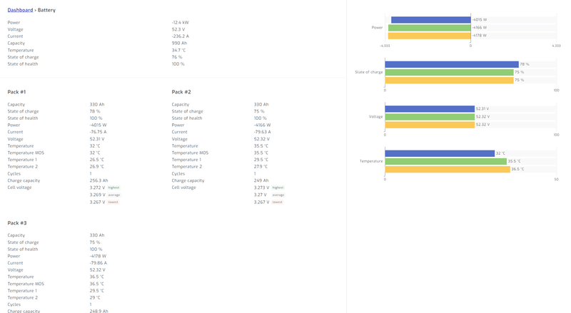

  • PCJR
  • Laatst online: 26-07 21:26
BenSKIP schreef op woensdag 30 oktober 2024 @ 12:03:
Dit is de drift waar JK last van heeft. Het advies vanuit JK is om een externe (stabiele) voeding op de accu te zetten met hoge ampèrage en dan de BMS daarop te kalibreren.
@creon
Dit zijn momenteel mijn settings. Ik heb 3x JK inverter bms, fw 15.26 2x en 1x 15.29. Ik hoop en verwacht nog een fw 15.33 waar toch veel opgelost is en ook de beste soc calculatie zal hebben. Aldus iemand van JK.
Ik heb evt nog de 100% soc fixer ghost oplossing (zie diysolarpower forum), maar voor Deye is dat meen ik niet nodig. De soc reset 100 en 0 is belangrijk in de settings. In GBB laat ik minSoc op 10% staan en mAxSoc is gewoon 100%. Ik moet nog in de prijktijk zien of de soc drift binnen de perken blijft.
Afbeeldingslocatie: https://tweakers.net/i/lE7M5PSS4xlbP4JXZCEoMEsU5ik=/x800/filters:strip_icc():strip_exif()/f/image/cHLOcDxdkPU6EZXmNwg8a3ap.jpg?f=fotoalbum_large
Afbeeldingslocatie: https://tweakers.net/i/LCGnVNdieGLzn0UXPVWUtr4InZE=/x800/filters:strip_icc():strip_exif()/f/image/0CS7Wl4LekZkMAelUROtpssS.jpg?f=fotoalbum_large
Afbeeldingslocatie: https://tweakers.net/i/HwfQTtsNgrw56dMIsIFo0_Zw0UU=/x800/filters:strip_icc():strip_exif()/f/image/ft6psVT6uX8HW3U0RSuEA1xG.jpg?f=fotoalbum_large
Afbeeldingslocatie: https://tweakers.net/i/XjikLzWQya10phh2L-C_6I_3QkI=/x800/filters:strip_icc():strip_exif()/f/image/KKXnsGj7MCxlQOvCv6s6I21O.jpg?f=fotoalbum_large
Afbeeldingslocatie: https://tweakers.net/i/abHXu6a_mnmTU134vvvWuepDoPk=/x800/filters:strip_icc():strip_exif()/f/image/WmTm5e6Z7BXflXJhfunlNrSb.jpg?f=fotoalbum_large
Afbeeldingslocatie: https://tweakers.net/i/d01q_FgufKV7jt5X50i6eT7wO0E=/x800/filters:strip_icc():strip_exif()/f/image/t198YzU0MYoTq6DQqlyuVykA.jpg?f=fotoalbum_large

  • vlaario
Probleem gevonden, had bij de genport use generator input ac coupled to grid vinkje weggehaald.
volgens chinese logica wil hij dan het grid ac coupled GT inverter vermogens overschot na het voeden van de home load niet in de batterij hebben.
vinkje weer aangezet en inverter doet nu weer braaf zn werk.

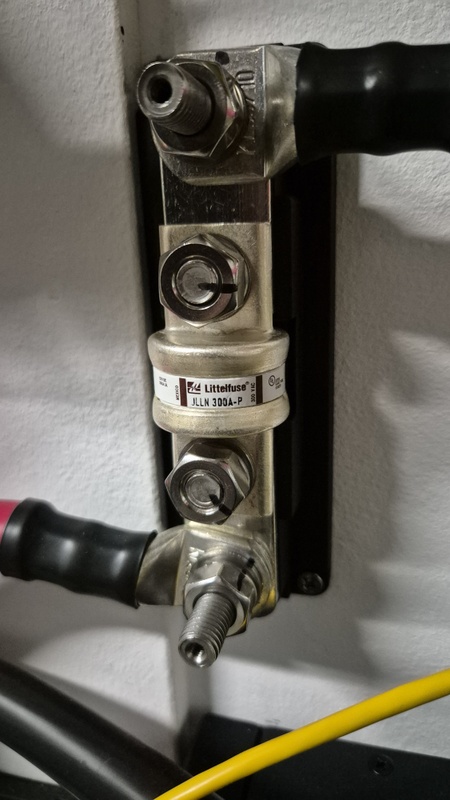

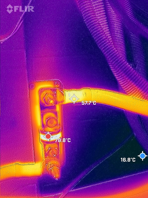

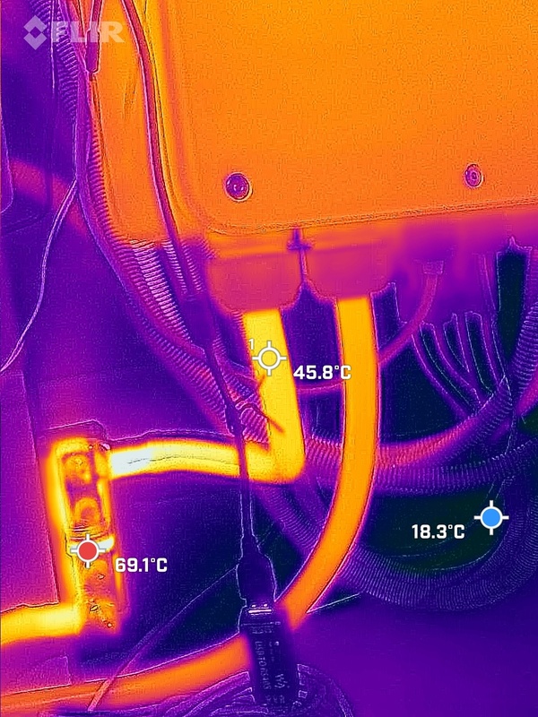

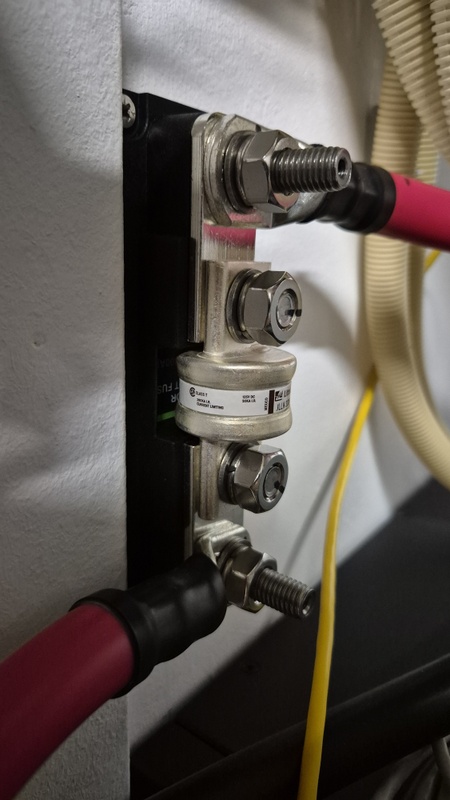

80 graden lijkt me wat heet voor die tclass na 20minuten op 230A toch...:o
|| Solar 7.4kwp oostwest + 850wp zuid + Deye 12K-SG04LP3-EU + 50kWh LiFePo4 || EHVX08S23EJ9W + ERGA06EAV3H ||
  • rvdgaag
  • Registratie: December 2015
  • Laatst online: 10:08
Ze smelten rond de 150 graden, 75 graden is de gemiddelde operating temperatuur.

  • PCJR
rvdgaag schreef op zondag 3 november 2024 @ 19:46:
Omdat mijn garage al warm genoeg is met een Deye kachel van 50 graden... Als ik er een 500A variant in zet, gaat die minder warm worden? :+

  • rvdgaag
PCJR schreef op zondag 3 november 2024 @ 21:31:
Ja dan wordt hij minder warm, tot het moment dat de 500A smelt maar dan is je garage waarschijnlijk al afgebrand 8)7

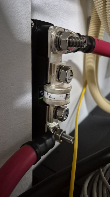

PCJR schreef op zondag 3 november 2024 @ 17:35:
Heb je de voltage drop al gemeten tussen zekering?
Je kunt ook proberen het oppevlak schoon te maken met aclohol, misschien werkt dat.
[ Voor 8% gewijzigd door .Erik. op 04-11-2024 10:44 ]

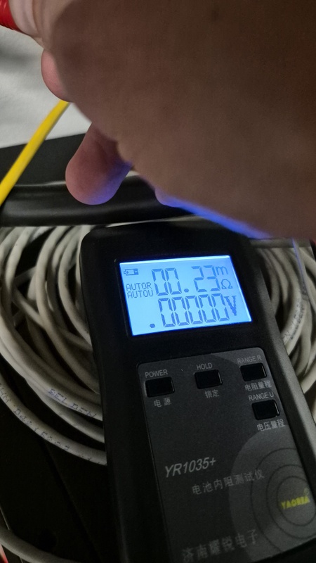

.Erik. schreef op maandag 4 november 2024 @ 10:43:

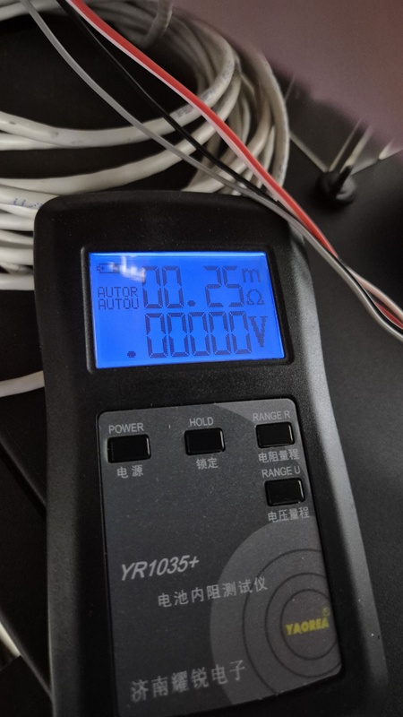

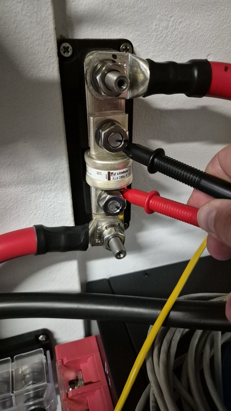

Alle contacten zijn tijdens de bouw al met isopopyl schoongemaakt.

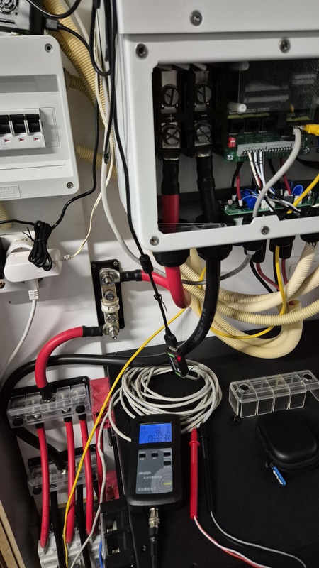

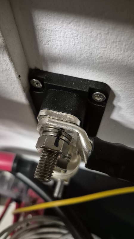

Zie hier

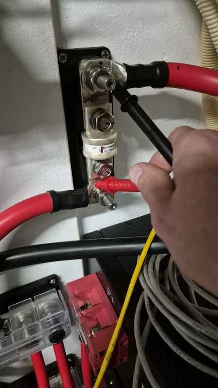

Afbeeldingslocatie: https://tweakers.net/i/YeMbRifia9vhuETI6SD9wjnhe70=/x800/filters:strip_icc():strip_exif()/f/image/RaqQLx6dtpR0xhX87lyVW7FA.jpg?f=fotoalbum_large
Afbeeldingslocatie: https://tweakers.net/i/g5bjpBov23zCWU3YP4F_YQR_7X0=/x800/filters:strip_icc():strip_exif()/f/image/2cJLMtDutfKG2JgG8mAQq4kJ.jpg?f=fotoalbum_large
Afbeeldingslocatie: https://tweakers.net/i/zuutvh1EE_j9ZsxSoBjmJQuhq6M=/x800/filters:strip_icc():strip_exif()/f/image/mmR2wjGP3B7XSPi76Z5eVSw1.jpg?f=fotoalbum_large
Afbeeldingslocatie: https://tweakers.net/i/uCncdCiN1-E-TWhCMeFgWjvGecY=/x800/filters:strip_icc():strip_exif()/f/image/hjFCpwg3du5ciMTx0UdFVlNI.jpg?f=fotoalbum_large
Afbeeldingslocatie: https://tweakers.net/i/mEp84uqKQHiAiaIKkBnvOrDbedc=/x800/filters:strip_icc():strip_exif()/f/image/ikLphgVNlTaHkeUvFHzw6raT.jpg?f=fotoalbum_large
Als ik meet tussen plus pool in de Deye en bovenste contact van de fuse: 0.22 mohm (kabel dus eigenlijk).
Plus pool in Deye naar onderste fuse contact, dus kabel + fuse: 0.49 mohm.
Accunoord heeft de case voorgelegd aan TBS (zal fabrikant of leverancier zijn van de fuse denk ik).
  • .Erik.
  • Registratie: Augustus 2018
  • Laatst online: 19-01-2025
PCJR schreef op maandag 4 november 2024 @ 11:40:
Zie hier
Niet per se hele rare waarden, ik zou ook nog eens proberen onder volle belasting het voltage verschil te meten van de ene naar de andere kant van de fuse, dan kan je ook het verlies in watt uitrekenen.
Hoe zijn die DC schakelaars trouwens, zou je ze aanraden?
  • PCJR
.Erik. schreef op maandag 4 november 2024 @ 11:49:
0.06v bij 221A.
Die nanque mccb breakers zijn prima. Ze hebben nog niet hoeven schakelen :>
  • creon
  • Laatst online: 13:38
Volgens mij kom je er niet onderuit dat zekeringen warm worden
Helemaal niet bij SMELT zekeringen
Die zijn ontworpen om door te branden bij .... Ampère
Maar omdat dat maar een heel klein stukje draad is verwacht ik dat het vermogen wat je daarop verliest ook erg klein zal zijn
De temperatuur is misschien wel 75° maar het is maar een heel klein oppervlak

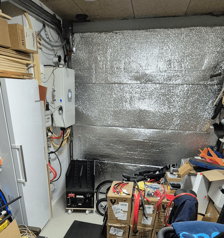

Middag allen
Heb mijn deye inmiddels goed werkend , en happy mee , net nog 10kw aan accu erbij gehangen nu dus 20kw totaal .
Moet nog wel aangesloten worden , dus het volgende ....
Zit een beetje tegen die magneet/Ferriet-ringen aan te staren , die dikke dc kabels eromheen wikkelen zorgt voor meer lengte/verlies , ziet er niet uit , en kan de kabels niet mooi strak wegwerken , of moet er een grotere kast omheen bouwen , dus de vraag hoe nodig zijn ze ?
Heb ze bij de data kabel van de ct,s ook al weggehaald teveel gedoe met die dunne draadje , had al een draadbreuk te pakken , en ben toch echt voorzichtig geweest , gelukkig had ik dat snel gevonden .
ZIe bij bovenstaande foto van PCJR ze ook niet zitten , als het weg kan dan ben ik er wel voor !

30kWh alleen op de 2 duurste uurtjes en blijft accu ook nog <25 graden
  • PCJR

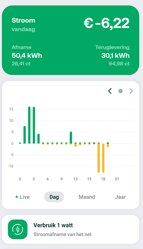

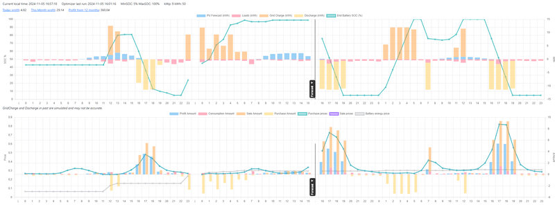

Domba schreef op dinsdag 5 november 2024 @ 19:37:
Afbeeldingslocatie: https://tweakers.net/i/uLk_z6Gimr70WS9aoC-dLUafGpQ=/800x/filters:strip_exif()/f/image/xMBr9n8cHU0Oy8s8gDVCxXSE.png?f=fotoalbum_large
Hier is dit het plan :)
  • Domba
  • Laatst online: 08:13
Dit is het resultaat, morgen zal vrij wel een copy zijn, alleen andere tarievenAfbeeldingslocatie: https://tweakers.net/i/WDTkSfGFpg0fsfyMb_BVo9TN_k8=/x800/filters:strip_exif()/f/image/LvY7omAZKU6DF5V4mM4Q3m4W.png?f=fotoalbum_large
nu off-grid tot laden start

@PCJR Even terug naar de zekeringen. 80°C zie ik. Dat had ik niet verwacht. Dat verdient een sticker. :-)
https://plakkers.nl/bedri...afmeting=5cm&gad_source=1
Dat zijn geen kinderachtige temperaturen. Je zou er bijna een ventilator op zetten.
Voor mij zijn 80V 100A en 200A SF TFuses onderweg. Ik ben heel benieuwd hoe warm deze kachels worden.

@PCJR Ik zag in je JK instellingen dat je 330Ah hebt staan. Zelf heb ik ook de MB31 van EVE en na testen met de ZKEtech hebben helaas niet alle cellen dezelfde capaciteit.
Deze varieren van 326.8 tot 331.4Ah
Nou wil ik mijn packs in balans opbouwen. Zet ik dan het best cellen met een hogere capaciteit aan de plus of aan de min zijde? (Ik weet dat het balanceren een taak voor de JK is.) Zelf dacht ik de beste cellen aan de minus zijde te zetten.
Ik twijfel nog een beetje of ik busbars ga gebruiken. Voor nu denk ik om de packs te daisychainenen en de beste cellen het verst van de Deye te zetten.
Maar misschien kan ik beter op interne weerstand de selecties maken en de cellen met de hoogste weerstand voorin zetten?
Keuzes, keuzes...
Wie kan hier wat sturing in geven?

Capaciteit ligt netjes bij elkaar toch? De minste en beste zitten maar 1,5% van elkaar vandaan.
En dan heb je nog de tolerantie op de meting. Ik zou er niet te zwaar aan tillen en gewoon in elkaar zetten.

Precies, ik heb 16 mb30 en 32 stuks mb31. PackA is met mb30. Maar ik heb verder niks uitgezocht of gemeten, gewoon packs gemaakt.
En er komt 48kwh uit op 5% soc dus dat klopt helemaal :)

Iets anders; nu met full charge en discharge van de accu met 12kw begin ik me zorgen (ofja, beetje overdreven) te maken om 2 dingen
- ik stoor me aan het geluid
- de garage begint na een uur aardig op te warmen. De Deye is aan de buitenkant rond 45-50 graden. Nu is dat in de winter nog tot daar aan toe, de verwarming in de garage kan dan uit. Maar zomers is het zonder heftig laden en ontladen al vrij snel warm. De garagepoort is pal op het zuiden (heb hier nog een laagje noppenfolie tegenaan gefietst). Na 2 dagen lente weer is het dan al tegen 24-25 graden binnen.
Nu komt er dus bij dat de Deye elke dag 2-4 keer gaat stomen daar, de accucellen zijn tegen 35 graden dus ik verwacht dat met de zomer dat nog hoger komt. Zeker als ik niks doe aan ventilatie/koeling van de ruimte.
Ik heb het plan om extra fans onder en boven de Deye te maken. Ik heb er nu voor de test 3 bovenop liggen die lucht aanzuigen van de achterkant omhoog. Daar komt iig vrij warme lucht uit... :+
Volgens mij boven de 5 of 6 kw dc vermogen gaat de luidere fan aan in de Deye, ik denk dat dat niet te vermijden is right?
Dan dus iets doen mogelijk, aan de temp in de garage. Eigenlijk is deze luchtdicht op 2 ventilatie kanaaltjes na, die zitten boven de garage poort en komen uit aan de buitenkant voor de poort (zeg een 50cm koker kanaal). Ik heb daar nu twee 12cm IceBerg Thermal fans tegen gemaakt, die blazen lucht door naar buiten. Ik voel wel luchtstroom aan de buitenkant, moet nog meter hoeveel dat dat is. Ik vraag me af of ze veel doen aan de temps in de garage... Ze blazen nu alle 2 naar buiten. Ik zou ook de fan rechts (dus niet die boven de Deye) kunnen laten inblazen. Mss ook zoeken naar 2 high static pressure fans...
Wie heeft nog andere ideetjes ? :+
(poort steeds of lange tijd (stukje) opzetten ben ik ook weer geen fan (haha) van eigenlijk...+muggen enzo
Let niet op de zooi :> Dit was origineel een wide foto, maar ff voor de beeldvorming. Linksboven zie je 1 van de fans tegen het isolatie plafond (van dat houtsnipper persplaat spul). Die fan zit rechts ook nog eens, zie je net niet.
Afbeeldingslocatie: https://tweakers.net/i/jSZHbKD8Ik9aTrTwHsr5XjvCv4k=/x800/filters:strip_exif()/f/image/9rmmDkrzEIKOLRc8wCwDk4tf.png?f=fotoalbum_large
[ Voor 70% gewijzigd door PCJR op 06-11-2024 14:58 ]
  • Domba
@PCJR De grote fan's tot stofzuigerniveau gaan op temperatuur aan is bij oudere software niet direct aan vermogen gekoppelt, de interne fan gaat wel vanaf 2500W aan
Wat betreft celtemperatuur, als het goed is loopt deze met 0,2C niet meer op, alleen opwarming door de omgeving en daar ben je op het punt waar ik in 2022 was.
En ik besloot om naar garage te verplaatsen met maar Rc van ~2, direct naar buiten te blazen in de zomer, deze te isoleren en te koelen met een airco.
Ik was binnen de woningschil gestart in een geisoleerde ruimte die maar 176W/10graden temperatuur verschil per uur had aan isolatieverliezen en jacht op elke watt warmte moest openen. Met een overall verlies van 10% bij 60-100kWh/dag aan PV opwek was het gelijk een sauna en volgende dag ook nog niet afgekoeld
  • PCJR
Het probleem is dat ik niet 2 mooie fan-ducts kan maken, of ventilatie flex-buizen zeg maar, van de deye naar de 2 gaten in het plafond, omdat dan de poort niet meer open kan :)
  • Ricko1
  • Registratie: September 2014
  • Laatst online: 11:10
PCJR schreef op woensdag 6 november 2024 @ 15:57:
Heb je ruimte voor een betere afzuig ventilator? Zelfs een standaard badkamerventilator doet al veel meer dan een pc fan.
Op de zaak heb ik een badkamer ventilator geplaatst gestuurd met een thermostaat (op 22 graden) omdat de 15kw SMA omvormer anders de ruimte tot 40+ graden stookt.
  • PCJR
Ricko1 schreef op woensdag 6 november 2024 @ 16:33:
De hoogte is nogal beperkt, omdat de garage poort omhoog open gaat. Ik ben aan het kijken naar high static pressure 12v 120mm pc fans. Dan doe ik boven de deye afzuigen naar buiten en rechts bij de poort inblazen van buiten.
Hoe dat uitpakt in de zomer moet ik afwachten...

Eén gat in de garagedeur is voldoende. Je kan immers geen over of onderuk creëren met een garagedeur. Wamte wegtrekken geeft een hoger rendement dan door een pijp inblazen (meer weerstand)
Zelf zou ik geen flex gebruiken te veel weerstand. Een 125mm alu of misschien zelfs PVC geeft net even wat meer stevigheid. Je zou moeten kijken in welke hoek de garagedeur sluit dan kan je daarin diverse insnedes in de starre buis maken zodat deze m.b.v. enkele veren en krimpband alsnog afsluit. Je kan er ook aan denken om de fan net voor een venturipijp te plaatsen. Doordat de lucht eerst kan uitzetten en dan toch weer inkrimpen moet verbeter je de uitstroomsnelheid.

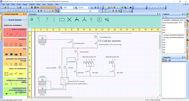

Ik heb dit ervan gemaakt, mijn automaten en omshakelaar buiten de bestaande groepenkast allemaal dubbeloplig uitgevoerd.Afbeeldingslocatie: https://tweakers.net/i/wi7JuRmLDRYbQSqYEXNcRVqbWJ4=/800x/filters:strip_exif()/f/image/Pp1p4IyNbb89eSwy4dCygYf2.png?f=fotoalbum_large

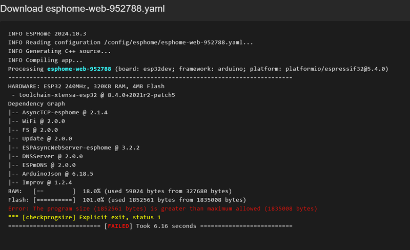

Goedendag
Ik heb zelf een 48v 942 Ah LiPo4 batterij gemaakt i.c.m. een Deye 12kW omvormer.
Tot nu toe erg tevreden afgezien een aantal keer de foutmelding F31. Nu ben ik de software van Mahagen aan het instaleren op een esp32-wroom-32D, maar deze heeft niet genoeg Flash bytes, zie toegevoegde URL.
@mahagen , weet jij hier iets op?
Alvast bedankt!
Johan
Afbeeldingslocatie: https://tweakers.net/i/xuS29x-I21oMnTUNJalwsiaves4=/800x/filters:strip_exif()/f/image/7oPJTrpavyztUxtWNAy6jN7C.png?f=fotoalbum_large

  • Registratie: November 2022
  • Laatst online: 10-06 11:07
Johan07dk schreef op woensdag 13 november 2024 @ 16:21:
Goedendag
Alvast bedankt!
Johan
Flash je via usb of wireless? hoeveel geheugen heeft je esp?
Deye 8K-SG04LP3 (16x230Ah + JBD-BMS + Proxmox HA-ESP32) 4.5kWp (Deye SUN1600G3 + Enphase iq7a)

  • Johan07dk
  • Registratie: Oktober 2022
  • Laatst online: 17-12-2025
@mahagen Ik had via beide hetzelfde probleem, maar nu heb ik het stukje code van de bluetooth dat automatisch in de eerste flash zonder jouw code werd gegenereerd verwijderd. Momenteel heb ik het draaiende en krijg ik info binnen in de HA. Nu zou ik het hele systeem graag willen gaan aansturen via Node-Red, heb jij hier misschien een voorbeeld van?
Alvast bedankt!

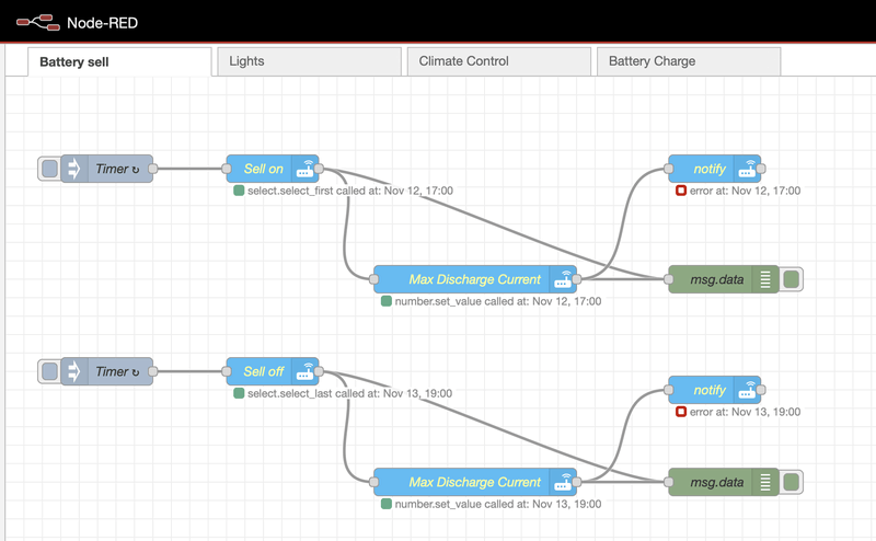

  • mahagen
Johan07dk schreef op donderdag 14 november 2024 @ 13:31:
Alvast bedankt!
Wist niet dat mensen mijn esp32 git fork gebruikten, deze geupdate naar laatste settings.
Ik gebruik node-red alleen voor geforceerd ontladen, andere settings doe ik in HA dashboard..
Afbeeldingslocatie: https://tweakers.net/i/IArJtOh09-ZdxrdN4He4NmTGe6o=/800x/filters:strip_exif()/f/image/xMORfTa9xD25QbCPuBpnxPUd.png?f=fotoalbum_large
Via de eerste trigger zet ik van tevoren op bepaalde dure uren de verkoop aan, max ontlaad wordt dan ook gezet. De tweede trigger zet alles weer terug.
