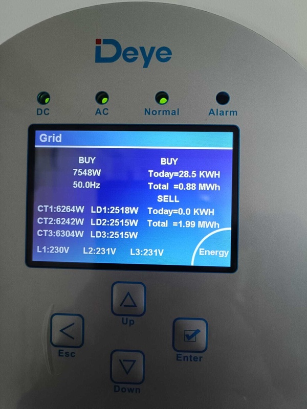

Probleem gevonden , l2 en l3 van de 3 fase zijn in de loods waar de omvormer hangt omgedraaid .
In huis rood geel blauw voor de 3 fase hoofdaansluiting , daarna gaat alles over naar zwart van de bedrading , soms wel met bedrukking erop(wit) maar ook soms niets .
Wat een hoofdbrekens had ik hier van , had gewoon mijn zwager(elektricien)meteen moeten vragen om het even te meten , wat l1 2 en 3 is, die woont 150km weg helaas .
Dus de ct's van l2 en l3 omgewisseld in huis en het was klaar .
Schijnbaar was dat de reden om max te gaan terugleveren , en dat snap ik nu wel .
In de schuur zaten stickers onder de afdekking van smeltzekeringen l1 l2 l3 dat heeft me mooi op het verkeerde been gezet .
Dank voor de suggesties !

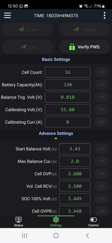

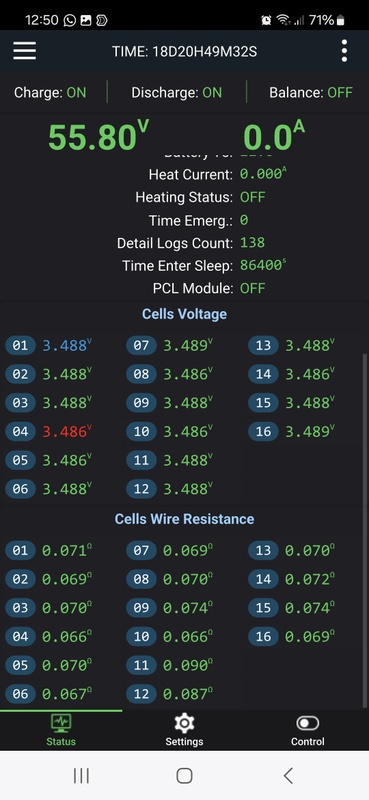

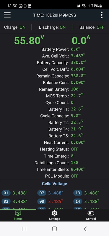

  • PCJR
  • Laatst online: 26-07 21:26

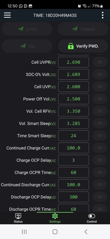

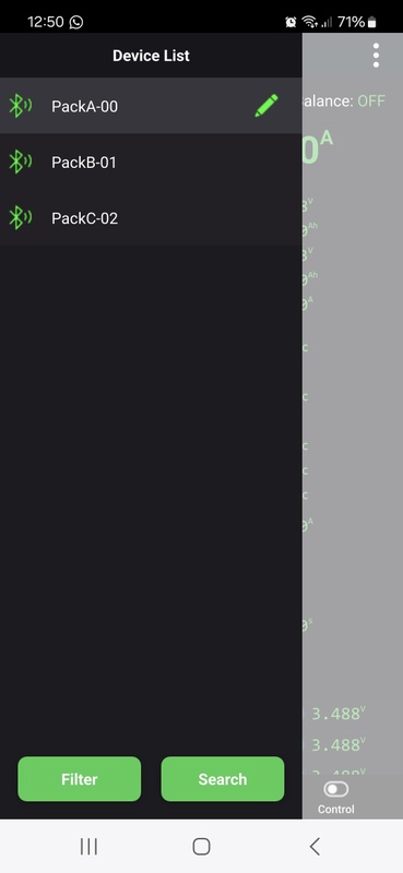

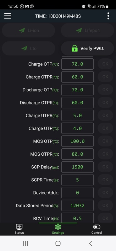

Ben eens benieuwd naar de configuraties hier, en wie jkbms, deye en gbb combineert.
Ik zal asap een tabel proberen te maken van elke user, ik trap ff af :)
Inverter: Deye 12kw 3phase hybrid lv
Inverter fw: 2005-1147-1807 hmi 1001-C049
Accus: 3x 17kwh van elk 16 cellen mb30/mb31
Bms: 3x 200A JK inverter bms
Bms fw: master 15.26 slave1 15.29 en slave2 15.26
Accu inverter sturing : vbatt, %batt of lithium (canbus): lithium canbus
Bij 3.449v geven de bsmsen 100% soc reset. Dat gaat tot nu toe goed. Ik moet nog enkele dagen monitoren hoe de soc zich gaat houden/ontwikkelen. Als de soc drift te hoog is kan ik nog wat met andere JK fw stoeien of overgaan op %batt.
Nog wat settings voor de volledigheid.
Afbeeldingslocatie: https://tweakers.net/i/AyjqXnmYclUimQpQq3Iegmm7w6I=/800x/filters:strip_icc():strip_exif()/f/image/PnrJknigCteCBc783hI1fHMO.jpg?f=fotoalbum_large
Afbeeldingslocatie: https://tweakers.net/i/ugtiOwcp6ZTf2BrUVG6HRNfunCY=/800x/filters:strip_icc():strip_exif()/f/image/A7IXWSwtJOJWve0rWLZqr2Oj.jpg?f=fotoalbum_large
Afbeeldingslocatie: https://tweakers.net/i/CSAGE2dku116shvb2LxIZMEiCfs=/x800/filters:strip_icc():strip_exif()/f/image/laqUGXYTukEL32KqBc5XbVnc.jpg?f=fotoalbum_large
Afbeeldingslocatie: https://tweakers.net/i/lE7M5PSS4xlbP4JXZCEoMEsU5ik=/x800/filters:strip_icc():strip_exif()/f/image/cHLOcDxdkPU6EZXmNwg8a3ap.jpg?f=fotoalbum_large
Afbeeldingslocatie: https://tweakers.net/i/LCGnVNdieGLzn0UXPVWUtr4InZE=/x800/filters:strip_icc():strip_exif()/f/image/0CS7Wl4LekZkMAelUROtpssS.jpg?f=fotoalbum_large
Afbeeldingslocatie: https://tweakers.net/i/HwfQTtsNgrw56dMIsIFo0_Zw0UU=/x800/filters:strip_icc():strip_exif()/f/image/ft6psVT6uX8HW3U0RSuEA1xG.jpg?f=fotoalbum_large
Afbeeldingslocatie: https://tweakers.net/i/XjikLzWQya10phh2L-C_6I_3QkI=/x800/filters:strip_icc():strip_exif()/f/image/KKXnsGj7MCxlQOvCv6s6I21O.jpg?f=fotoalbum_large
Afbeeldingslocatie: https://tweakers.net/i/abHXu6a_mnmTU134vvvWuepDoPk=/x800/filters:strip_icc():strip_exif()/f/image/WmTm5e6Z7BXflXJhfunlNrSb.jpg?f=fotoalbum_large
Afbeeldingslocatie: https://tweakers.net/i/d01q_FgufKV7jt5X50i6eT7wO0E=/x800/filters:strip_icc():strip_exif()/f/image/t198YzU0MYoTq6DQqlyuVykA.jpg?f=fotoalbum_large
De pack b en c, zeg maar slave1 en slave2, hebben delzefde settings. Maar dus, nu nog, niet allemaal dezelfde JK fw. Ik wacht momenteel op 15.33, daar zou eea nog wat geoptimaliseerd zijn...
Setup, nu eindelijk helemaal klaar :)
Afbeeldingslocatie: https://tweakers.net/i/g7myYrCikL4D5OsXaILNH9N7QnE=/x800/filters:strip_icc():strip_exif()/f/image/DfRCUMYEjvsJsqCPH9KCJ33Y.jpg?f=fotoalbum_large
Afbeeldingslocatie: https://tweakers.net/i/dw_PGZ3Ek5Z-r_hVC0yKSdUO6i4=/x800/filters:strip_icc():strip_exif()/f/image/hkTCcU1G6ivSPfzif38e9fJb.jpg?f=fotoalbum_large
En de digitale snufjes shots (SA, HA, GBB)
Afbeeldingslocatie: https://tweakers.net/i/t5EOldZsVCqeYo7GpgSxpjZeatI=/800x/filters:strip_exif()/f/image/0vX55cxqH094f5GJwoIG1XKv.png?f=fotoalbum_large
Afbeeldingslocatie: https://tweakers.net/i/m6WA1z57r1eupwWHcXCi09Fj45s=/800x/filters:strip_exif()/f/image/24WtZIQEbEPYAXqw6G8h52E3.png?f=fotoalbum_large
Afbeeldingslocatie: https://tweakers.net/i/Qldxckxf0ASzTxSfP9tl78aN2F4=/800x/filters:strip_exif()/f/image/OMqKxcBpDCMweCq54p1ZkV7y.png?f=fotoalbum_large
Overigens heb ik in HA enkele automations ingesteld; zodra lowest cell voltage onder 2.6 = alarm melding op de gsm, net als highest cell voltage boven 3.5v. En battery temp alarmen, onder 10 graden en boven 30-35 graden komen er ook meldingen binnen.
[ Voor 92% gewijzigd door PCJR op 18-10-2024 13:13 ]

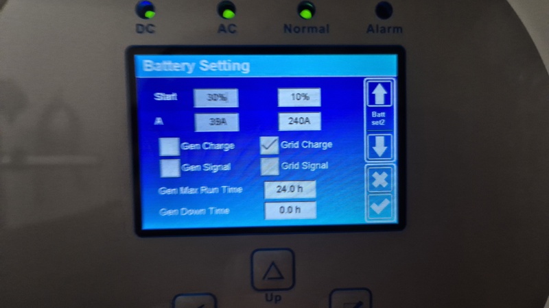

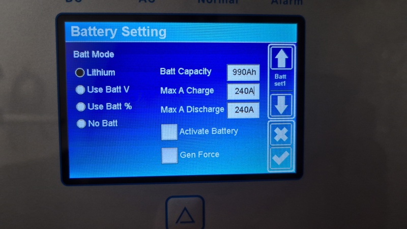

hoe heb je die 240A charge/discharge bepaalt als ik mag vragen? en heb je een schema gemaakt voor laden/ontladen of gebeurt dat automatisch?
PCJR schreef op vrijdag 18 oktober 2024 @ 12:36:
Bij 3.449v geven de bsmsen 100% soc reset. Dat gaat tot nu toe goed. Ik moet nog enkele dagen monitoren hoe de soc zich gaat houden/ontwikkelen. Als de soc drift is hoog is kan ik nog wat met andere fw stoeien of overgaan op %batt.
  • maxitaxi3
  • Registratie: Oktober 2024
  • Laatst online: 21-01-2025
Thx! wat bedoel je met hv lv (highlowvoltage)?
Domba schreef op vrijdag 18 oktober 2024 @ 12:55:
De meest recente die ik op I-net ben tegen gekomen waar HV voor AM2 modelen in verwerkt is.
Ik heb LV's, kan het niet checken 622-625
  • PCJR
maxitaxi3 schreef op vrijdag 18 oktober 2024 @ 13:01:
Hoger gaat ie niet :+ :+
Elke bms mag 100A doen. Dus 300A totaal. Maar de Deye kan max 240. Als 1 bms zegt accu vol dan stuurt de canbus een current limit van 200A naar de Deye. Als je geen canbus communicatie hebt gaat het ook wel goed schijnbaar, maar heb ik nog geen ervaring mee.
Ik dacht als 2 packs vol zijn, en 1 kan nog laden, dan zou ie opeens 240A voor de kiezen kunnen krijgen en vliegt de bms in ocp.
Dan valt dat pack ook uit en heb je niks meer. Maar blijkbaar zijn alle packs tegelijk, logisch, tegen leeg of vol aan en gaat automatisch de current wat omlaag. De Deye moet dan zo ingesteld staan dat leeg = net geen uvp trigger en vol is net geen ovp trigger :)
TOU tabel of schema zoals je zegt, dat gaat hier automatisch via GBBoptimizer.

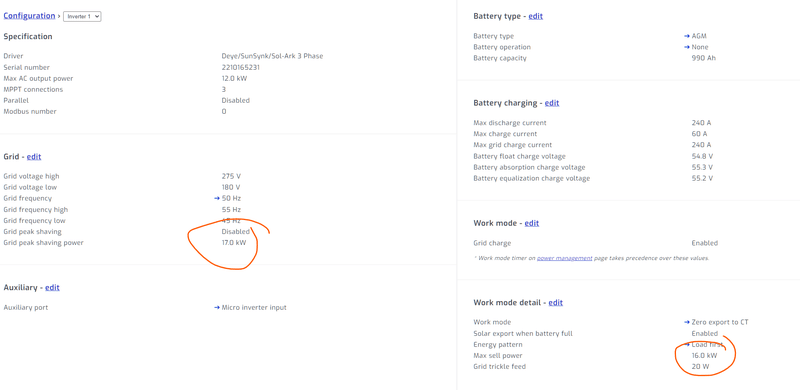

Het zou top zijn als de Deye Dynamisch zijn laadstroom dynamisch aan zou kunnen passen.
Deye heeft tenslotte CT's op de inkomende voeding. Het zou toch vrij makkelijk in de firmware op te nemen moeten zijn :? Maximaal opgenomen vermogen door CT's is x, dus jij mag max laden tot x kW.
Dan kan je gewoon alles aanzetten en de Deye houdt rekening met laden dat de hoofdzekering niet overbelast kan worden.
  • PCJR
ybos schreef op zondag 20 oktober 2024 @ 12:40:
Is dit niet de setting Grid peak shaving optie, of max sell power?
Lijkt em dat 1 van deze 2 toch doet wat je wil idd. Accu vermogen terug schroeven als je de kookplaat aanzet en je komt nabij je max 3x25A vermogen...
Afbeeldingslocatie: https://tweakers.net/i/rYcrw0k8E2KcSeprMqYDgNfqg0A=/800x/filters:strip_exif()/f/image/hXflRY4j9NSOxvzTA2NSWjrP.png?f=fotoalbum_large

  • ybos
  • Laatst online: 02-08 23:02
PCJR schreef op zondag 20 oktober 2024 @ 13:02:
Max sell power is geen probleem, want sell is terugleveren, dat is geen issue.
Peak shaving is volgens mij meer om afname van het net te beperken dmv accu ondersteuning.
Dat is bijvoorbeeld in belgie interessant. Daar word je tegenwoordig afgerekend op je max piek die je uit het net opneemt. Dus je auto met 11kW laden is pittig aan de prijs, als je dan peak shaving instelt op 5kW komt het overige vermogen uit de accu.
Maar, misschien werkt t stiekem ook wel "andersom" inderdaad. Als ik peakshaving op 17kW zet terwijl de accu vol zou moeten laden (9kW zoals nu staat ingesteld) en ik ga de auto laden met 11kW en de Deye laat de laadstroom zakken heb ik wel bereikt wat ik zoek :Y
Mooi om te proberen.
  • ybos
Helaas, peak shaving werkt niet op de manier zoals ik had gehoopt. Zojuist peakshaving ingesteld op 16,5 kW maar hij kijkt daarmee niet naar de energie die door de CT loopt. Daar liep op het moment van de foto ruim 18kW.
Ook kijkt hij bij "buy" naar de belasting op de load terwijl "buy" toch echt het vermogen van de CT zou moeten zijn volgens mij.
Afbeeldingslocatie: https://tweakers.net/i/Cak0iHQtdi9VG2dyTgGeEKO2jDE=/x800/filters:strip_icc():strip_exif()/f/image/BiVfuYcVzIUOdWoNtUQAaZYr.jpg?f=fotoalbum_large
[ Voor 9% gewijzigd door ybos op 20-10-2024 14:14 ]

Ik heb 1 cel in mijn batterij die goed meeloopt wanneer er volop geladen wordt echter bij het ontladen gaat deze veel sneller leeg dan de overige 15 cellen.
Bekabeling, busbars etc heb ik uitvoerig gecontroleerd, cellen zijn top balanced (ook met actieve 4a balancer). Impedantie is ook in lijn met de rest.
Vandaag waren de 15 cellen gemiddeld 3,250 V, deze ene rare maar 2,750 volt waardoor het hele systeem in de beveiliging slaat.
Garantie claimen ?

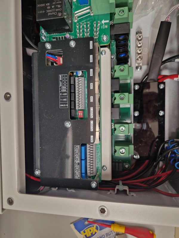

Zijn er hier mensen die het wel gelukt is om een modbus rtu connectie op te zetten met de deye inverter? i heb een 20k hybride. gebruik ik de goede port, mis ik een instelling op de deye om dit mogelijk te maken?
Ik gebruik een phoenix contact plc met modbus rs485 module om de deye aan te sturen.

EPS32 aansluiten op de BMS UTP poort
Als in de BMS poort al een kabel in zit, zoals bij mij die van de accu’s, dan kun je een UTP splitter gebruiken. Hierdoor kun je twee kabels samenvoegen tot één. De BMS kabel schijnt geen gebruik te maken van de groene, oranje en oranje/wit kabeltjes uit de UTP kabel.
UTP Splitter
Om het geheel mooi af te werken kun je natuurlijk een doosje op maat 3D printen. Ik heb het de eenvoudige manier gedaan; een lasdoosje van de Praxis.
De stroom krijgt het EPS32 boardje van een USB lader en de USB kabel. Het is natuurlijk handig om de stekker die je hierbij gebruikt op de back-up load van de accu te zetten. Dan kun je immers ook als de stroom uitvalt (in elk geval lokaal) nog via Home Assistant de accu bedienen.
Als alles goed werkt gaat er 1 rood lampje aan het op EPS32 board en op het TTL to RS485 board brandt het TX lampje en knippert om de 5 seconden even het RX lampje.

Ik heb een situatie die ik niet kan verklaren, maar toch anders had verwacht dat het werkte.
De Deye staat op "Zero Export to CT" en dit werkt helemaal goed zolang ik de "Grid Charge" uit heb staan. Dus in de zomer helemaal goed.
Omdat we binnenkort een dynamisch contract gaan krijgen, mag de accu in de nacht gaan laden en in de toekomst wil ik dat gaan aansturen met een van de tools die besproken zijn op het forum, maar voor nu nog met tijdsvakken. In de nacht zet ik GRID Charge aan in een tijdslot en dat gaat goed, omdat er alle tijd voor het laden is, heb ik het maximale grid charge vermogen op 75 amp gezet. Tot zo ver alles goed.
Overdag heb ik ook een tijdslot (van 10:00 tot 16:00), maar als ik daar grid charge aanzet en de zonnepanel leveren meer terug van +- 4000kw (75 amp) dan gaat de deye terug leveren aan het net en niet het extra vermogen in de accu stoppen, op zon mag hij tot 200 amp laden. Dit vind ik zonde en zou dan wel graag al mijn zonne-energie in de accu krijgen.
Zijn er meer die eenzelfde situatie hebben of weten hoe je dit moet oplossen?
  • ybos
Vandaag inderdaad geconstateerd zoals eerder door @Domba aangegeven volgens mij: de Deye wil niet verkopen als peak shaving aanstaat. Mode stond op selling first maar deed mooi niks. Peakshaving uit en direct volle bak terugleveren vanuit de accu.
Hele onlogische keuze en volgens mij gewoon een fout in de firmware...

Je kunt het altijd uit laten staan ​​(jammer, maar makkelijk te implementeren) of een automatisering hebben die piekafvlakking in- of uitschakelt wanneer je wilt verkopen
6kWp PV, 15kWh Deye thuisaccu, EV, smartEVSE, Zonneplan, HA
Dat ik daar zelf niet op kom... ;)
Ik ga die gast van GBB optimizer die de Deye aanstuurt ff vragen of hij dat als voorwaarde mee kan nemen.
Standaard Peak shaving aan, en bij selling first optie peak shaving uit.

Ik heb een ander issue zag ik gisteren en misschien hebben anderen al met dit bijltje gehakt?
Gisteren na ontladen stonden de accu's rond de 35% soc (ik draai inmiddels weer op de Lithium mode dus Soc van de accu word doorgegeven richting de Deye).
De Deye gaf echter een DC low melding terwijl de spanning rond de 46V was. BMS grijpt pas in vanaf de 41,6.
Ik snap de DC low melding niet. Ik was even het het menu in gedoken maar er zijn helemaal geen instellingen voor voltage omdat je in de CAN modus werkt.
Hoe/waarom grijpt de Deye dan in op voltage, en waar kan je mogelijk die instelling vinden?
  • rvdgaag
  • Registratie: December 2015
  • Laatst online: 10:08
Is zeer waarschijnlijk toch een beveiliging die uit je BMS aan de Deye wordt gezonden. 46V is bij een 16S configuratie 2,875V per cel, er zal er altijd 1 lager zijn door onbalans. Mijn Seplos BMS gooit er al een bescherming in bij 2,9V per cel om de batterij te beschermen.
Even goed de BMS configuratie nalopen.
