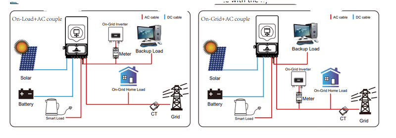

Weten jullie of de Deye met zijn energiemeters (klem of modbus) ook parallel geschakelde solar kan zien en op gaat slaan?
Met de energiemeting probeert hij de meter op 0 te houden, en dat kan hij met AC of DC gekoppelde solar op de inverter. Maar kan hij dat ook als er AC gekoppelde solar inverter aanwezig zijn, niet aangesloten op de Deye? M.a.w., hij heeft dan alleen de info van de stroommeting.
Daarnaast vroeg ik me af, voor een zeer obscure toepassing, of je kan switchen tussen de "No battery" mode en de lithium battery mode? Dit is voor het aan en afkoppelen van een accu, zonder de inverter uit te hoeven zetten.
Het aankoppelen gaat volgens mij sowieso wel goed, omdat Deye een opstartcircuitje heeft, en niet steeds inrush current veroorzaakt met het vullen van de condensatoren.
Echter dient hij netjes afgesloten te worden voor het ontkoppelen. Dat kan door hem uit te zetten, maar ben benieuwd of "No battery" ook direct werkt zonder onderbreking (als grid connection er nog is)

!null schreef op maandag 16 september 2024 @ 22:36:
Opwek tussen losse CT's en de grid aansluiting ziet de Deye.
Wordt alleen opgeslagen in de accu (AC-koppeling) als MI-inschakelt is, in zowel de oudere als laatste firmware versie, Aangezien deze de PV omvormer niet kan sturen aan de Grid-zijde, alleen als deze op de GEN/MI ingang zit, regelt die PV op eigen MPPT's terug en laat de opwek aan Grid zijde, het net opgaan.
De laatste algemene versie verschilt met de eerdere, dat niet langer met time of use tabel te sturen is per tijdsblok hoeveel deze aan kWh's van de gridzijde dient op te slaan,
Dat was bij de oudere versies nog wel zo, maar de laatste zou ook opwek op de load/ups uitgang kunnen hebben (mixed groups) iets wat ik nog niet getest heb. Met zero-export to CT's of zero export to load regel je of je van gridzijde in accu opslaat, kan ook met schakelen tussen GEN en MI, maar dat gaat met vertraging van 1-2 minuten, vanwege die diverse dingen test voordat een relais wordt geschakelt.
Dat geeft een foutmelding, (tenminste bij mij)
Voor afkoppelen weet ik niet, ik 5 modules en een schakelaar per accu module en iets van 30sec en dat is voldoende om de RS485 kabels tussen accu modules en CAN-communicatie aan te passen, voordat Deye met een waarschuwing melding komt. daarna kan ik van een module de +/- kabels ook los maken (busbar, geen daisy chain aansluiting)

Domba schreef op maandag 16 september 2024 @ 23:55:
Dus wat je zegt is dat als ik de GEN port niet gebruik voor de AC coupled solar, maar wel deze GEN port als MI ingang configureer, hij dan wel de zonne-energie elders in het pand ziet door de CT klemmen en opslaat?
Uiteraard kan hij daar verder niks aan sturen, maar dat geeft niet.
Het gaat overigens om 1 fase solar op een 3 fase solar.
Dus ik moet wel opletten dat de Deye dan alles op kan nemen. Geldt nog steeds de 50% van scheve verdeling, in dit geval ook? (dus bijv 6kW 3 fase betekent 3kW op 1 fase kunnen innemen)
Bovenstaande is niet relevant als ik gewoon een standaard zelf consumptie (zero load to CT) programma wil draaien zonder verdere slimmigheden?
Het doel is om dit te doen zonder accu communicatie. Meestal is met accu communicatie mooier, maar in dit geval lijkt het me beter te switchen tussen 'domme' accu en geen accu simpeler.
De accu is verder zeer krachtig en groot temperatuur bereik, dus de limiet zal niet snel geraakt worden.
Wat jij omschrijft is als je 1 module af of bijkoppelt, terwijl de overige aanwezig blijven en werken?
Het voornaamste doel is dat hij stopt met de accu te gebruiken, er geen stroom meer loopt, en je de accu kunt verwijderen. Zonder onderbreking op de AC zijde, uiteraard als grid aanwezig is.
Alternatief is niks aan de AC OUT hangen, en de inverter gewoon uitzetten met knop aan de zijkant.
Dus geen backup functie gebruiken.

!null schreef op dinsdag 17 september 2024 @ 08:24:
Ook al heb je niets op GEN/MI poort aangesloten, dan dient deze op MI te staan wil je op slaan in accu ook als de opwek aan grid zijde zich bevindt. Als terugkijkt in dit topic, ik had FW1140 en FW1135 al bijna als onbruikbaar bestempelt, tot Mahagen met de hint kwam, daarvoor vanaf FW1116 had ik bij testen altijd wat op MI ingang aangesloten voor de frequentie regeling of die al verbetert was of nog steeds een in/uitschakelaar, vanaf FW1140 is er een geleidelijke verhoging in off-grid.
Wat ik beschrijf is hoe ik regelmatig 1 module uit de accubank haal zodat ik met 1 Deye nieuwe firmware kan testen. (ik gebruik standaard SOC sturing bij 2 onafhankelijke master Deye's, daar ik als een extra veiligheid vertrouw op force charge van de master BMS tegen tever ontladen en daarvoor is CAN communicatie noodzakelijk, de SOC is relatief en deze verloopt met de tijd ( de benadering van hoeveelheid warmteverlies in de cellen is niet perfect en dat is iets wat de shunt niet meet) en als tijdens een reset/recalibratie naar 100% 1 van de modules deze mist loopt die uit de pas en kan in ergste geval deze zonder "force charge" te verontladen worden)
Als de resterende 4 modules vol zijn en PV naar net wordt geleverd (solar sell actief achter zero-export to...) dan vangt test deye deze gewoon af en dat is dan wel 3 fase, ik heb 1 fase niet getest aan gridzijde.
Ik heb wel automatic transferswitchen, maar die kan ik niet onder last schakelen (geen gegaranderende na ijlende N bij verbreken en voor ijlende N bij sluiten). ik heb ook 1 achter de GEN/MI, maar eigenlijk nooit gebruikt onder belasting, daar je softwarematig de cutt-off kunt schakelen als MI actief is.
Als ook dat ik mijn hoofd Deye maar hooguit 2x per jaar iets aan doe en de verbindingen naloop en op moment controleer.

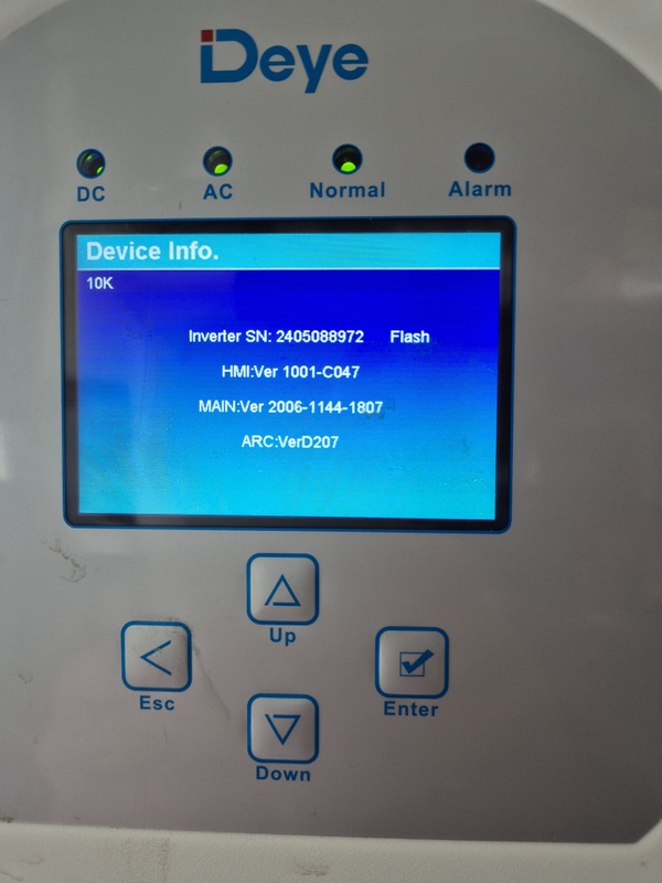

Dat was bij de oudere versies nog wel zo, maar de laatste zou ook opwek op de load/ups uitgang kunnen hebben (mixed groups) iets wat ik nog niet getest heb....
Kijk mixed groups _/-\o_
Is er iemand die met deze laatste firmware daar ervaring mee heeft en wat zijn evt. de downsides hiervan?
Domba schreef op zondag 15 september 2024 @ 22:48:
De nieuwere SUN 8/10/12K-SG05LP3-EU-SM2 en SUN-14/15/16/18/20K-SG05LP3-EU-SM2 series worden ergens in November in Deye eu-magazijn verwacht en voorzover ik weet is die nog niet door de netbeheerders opgenomen in lijst van goedgekeurde omvormers. Wat er nu te koop is via grijze parallel import...
Die nieuwe versies zijn idd interessant, met name (voor mij dan) de SUN-14K-SG05LP3
-EU-SM2
vanwege het beetje extra vermogen t.o.v. de SUN-12K.

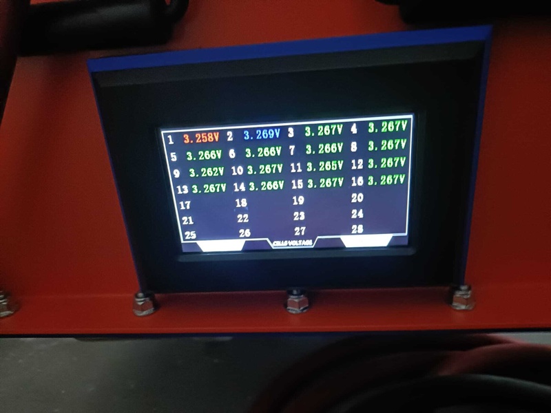

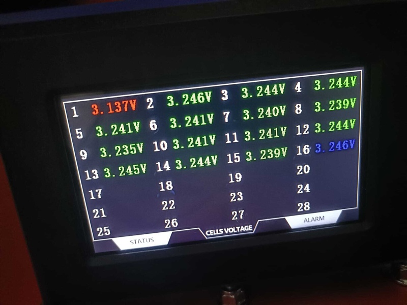

JKbms B2A20S20PR
Celbalans is inderdaad niet lekker. Staat morgen wel op de nominatie om 2 uur op 100% te gaan en dus te balanceren. Is nu wel redelijk aan het ontladen en daarvoor ook aan het laden geweest.
Over 5 minuutje stopt het ontladen, zal dan nog eens kijken, wanneer de boel in rust is.
Afbeeldingslocatie: https://tweakers.net/i/hMJfFqwJ9VyYo49SgIOtJeyd_vY=/800x/filters:strip_icc():strip_exif()/f/image/5LuabBhPWoj3FblrV9DIxW2W.jpg?f=fotoalbum_large
En de boel in rust:
Afbeeldingslocatie: https://tweakers.net/i/NONojU2qyor8pVxTu2s-SdKowjY=/800x/filters:strip_icc():strip_exif()/f/image/2z4ibVwlyqp5OlchOncNXn1R.jpg?f=fotoalbum_large

  • Chevy55
  • Registratie: September 2024
  • Laatst online: 10:39
Afbeeldingslocatie: https://tweakers.net/i/XIndlyWzlZzituCKLSqLDIXexYk=/x800/filters:strip_icc():strip_exif()/f/image/LhDhElM8fSk8mQYY3p7CODmP.jpg?f=fotoalbum_large
Is updaten aan te bevelen met deze firmware ?
  • Domba
  • Laatst online: 14:24
Domba
Chevy55 schreef op zondag 29 september 2024 @ 14:12:
Heb je problemen en welke?
Van C047 heb ik geen kennis, is nooit officieel gereleased als een updatefile dat ik weet.
De meeste systemen die FW 1144 gebruiken is met de oude HMi C037, maar dat is wel voor een andere hybride hardware versie, van deze 8-12k hardware versie heb ik nog maar weinig post gezien,
Ik weet niet eens exact wat de hardware verschillen zijn met 8-12k SG04LP3, die meeste hebben.

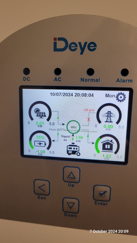

  • vlaario
  • Laatst online: 25-10 17:36
Hoi iedereen,
Ik heb een vraagje over de magische gen input ?
Ik heb een inverter in de schuur aangesloten maar ook wat verbruikers vrieskist en verlichting en heb de schuurgroep aangesloten op de GEN input.
nu had ik de gen input op microinverter gezet en overdag werkt dat tot het donker word schuur zonder stroom.
Als ik de gen input op smartload zet met het vinkje on grid always on krijg ik geen stroom in mn schuur ?
Heb tevens nog geen battery op mn inverter aangesloten dat komt morgen die staat klaar maar wacht op mn 70mm2 kabels.
Ik wil wel graag kunnen meten hoeveel de inverter in mn schuur produceerd anders raken mn getalletjes in de war als ik mn schuurgroep op de homeload zet.
Iemand enig idee wat hier de beste oplossing zou zijn.
Edit : toch een meter plaatsen tussen die groep en aanvinken 2e meter in advanced settings.
Nog wel vreemd dat mn smartload het niet doet terwijl ik wel op grid zit.
[ Voor 10% gewijzigd door vlaario op 30-09-2024 20:31 ]

  • vlaario
Domba schreef op maandag 30 september 2024 @ 20:34:
@BenSKIP in ander topic loopt hier al eigenlijk van augustus een discussie over een T-classe zekering met een automaat zoals een 250A of een lastscheider.
@vlaario ik heb geen ervaring zonder accu, maar smart load is afhankelijk van SOC/voltage van de accu, de verbruikers zou je op load kunnen zetten die hebben een pass through van de gridaansluiting.
Ik moet de inverter nog goed leren kennen, maar omdat de smartload de optie heeft altijd aan bij grid supply zou ik denken dat dat ook zonder batterij zou moeten werken.
daar kom ik morgen wel achter als ik de accu aansluit.
anders ga ik voor een 2e meter tussen die groep en sluit ik hem aan op de home load en kan ik de optie GT inverter meter in advanced settings aanzetten en dan blijft de berekening ook correct met power in uit
Afbeeldingslocatie: https://tweakers.net/i/nHGy_PPEDAwepw9w-6NK6pkFMlI=/800x/filters:strip_exif()/f/image/ZhoKT2kvoP8i93WGmeNfSlbo.png?f=fotoalbum_large.

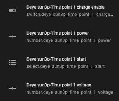

  • Elja
  • Laatst online: 12-07 08:15
Sinds kort heb ik een dynamisch stroomcontract en nu wil ik voor het eerst de accu 's nachts van het net laden. Daar ben ik nu in Home Assistent een automatisering voor aan het maken.
Ik heb mijn Deye gekoppeld via een ESP boardje met Home Assistant. Daarin het ik een switch die heel gunstig 'Grid_Charge' heet. Alleen als ik die omzet gaat ie niet van het net laden.
Weet iemand toevallig welke instellingen ik moet aanpassen in de Deye om hem de accu's van het net te laten laden?

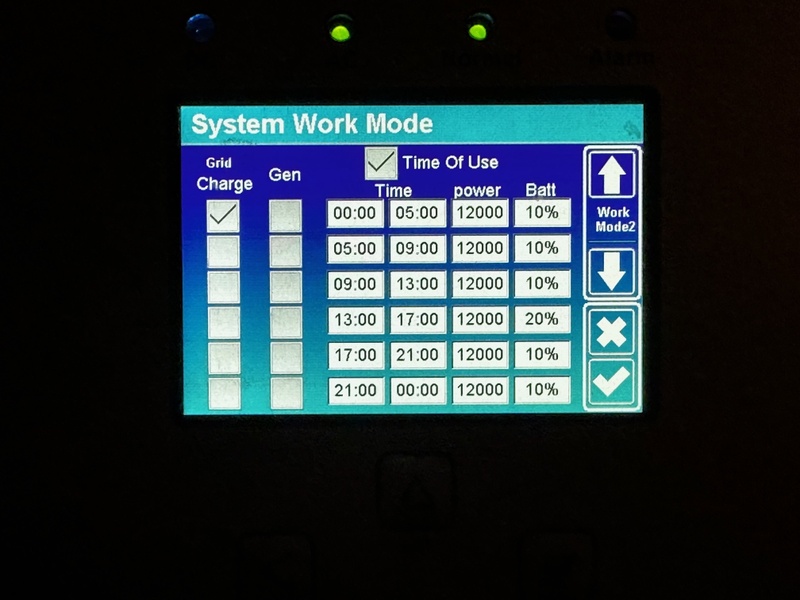

Domba schreef op maandag 30 september 2024 @ 23:19:
Je kan in een tijdsblok doen door daar grid charge aan te zetten, of time of use gebruiken als de grid charge die je hebt aan gezet te gebruiken.
Hmm, daar kom ik nog niet helemaal uit.
Als ik 'grid charge' aanzet in een tijdblok. Gaat ie dan automatisch laden in die tijd?
Dan moet ik neem ik aan Batt ook op een hoger percentage zetten (bv 90%)?
Afbeeldingslocatie: https://tweakers.net/i/6GXFS9KLE--CYKz5kXF1o4ijmIg=/800x/filters:strip_icc():strip_exif()/f/image/rz6TCFepCYNVvo7lEXIfYnVd.jpg?f=fotoalbum_large
Moet ik bij 'Battery Setting' ook 'Grid Charge' aanzetten?
Afbeeldingslocatie: https://tweakers.net/i/HVSc74r2RMZ91wqAk5JlYZpY3Dk=/800x/filters:strip_icc():strip_exif()/f/image/RlaxkgoKuye2bs6Hvg5dpaVV.jpg?f=fotoalbum_large
Photofacts; weblog over fotografie..
  • Domba
Domba
ja, het is charge als de actuele SOc waarde onder die van de ingestelde is

Dank je. Alleen lijk ik die waarde niet in te kunnen stellen via Home Assistant?
Afbeeldingslocatie: https://tweakers.net/i/2KXHi_vGwl2XPA62aiD1l8mYZjQ=/full-fit-in/4920x3264/filters:max_bytes(3145728):no_upscale():strip_icc():fill(white):strip_exif()/f/image/ILG0TFZX1PC2bQIIqhn49hso.jpg?f=user_large
Dit zijn de waardes die ik kan wijzigen.
Als ik 'grid charge' uit heb staan, dan wordt dat percentage toch juist gebruikt om te ontladen tot mimimaal dat percentage? Zo gebruik ik die waarden nu.
Als ik die dus niet aanpas, dan blijft ie 's nachts stroom van het net gebruiken. Ook als er genoeg in de accu zit voor de nacht.
[ Voor 8% gewijzigd door Elja op 01-10-2024 00:09 ]

Zou moeten eindigen op time point ? Capacity voor SOC sturing, anders zit die niet in de set die esp32 via esphome stuurt, dan de esp32 daarmee uitbreiden

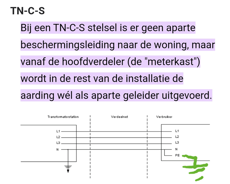

technische vraag over aarding: vanaf de straat krijg ik een 4-aderige kabel. Er komen echter 5 draden uit de meter. Ik neem aan dat dit TN-C-S-aarding heet. Dus ik gebruik effectief de nul van het net als een aarding voor mijn huis. Ik heb een aparte aardpen, maar die is niet aangesloten. Moet ik de aarde van het net verbinden met de aardpen? Zeker gezien het feit dat mijn Deye-omvormer soms off-grid werkt? bedankt!Afbeeldingslocatie: https://tweakers.net/i/D59I1IchhvmKYe458dmGNpf41Zw=/800x/filters:strip_exif()/f/image/xM19Ou2Pp9qnIToDYN8nUucm.png?f=fotoalbum_large
als ik off-grid ga, blijf ik de aarde van het net gebruiken. De nul van de UPS-uitgang van de deye is ook verbonden met de aarde via een relais (PEN-binding). Zou u in dit geval de aarde (de nul van het net) verbinden met de aardingspin? Altijd, nooit, of alleen als u off-grid werkt?
[ Voor 15% gewijzigd door Thepawn op 06-10-2024 11:00 ]

In hoeverre zijn Deye's compatible met Solaredge ? Kan ik ze verbinden of is het beter de Solaredge weg te halen ?
zoveelste slachtoffer van Casema................... :(
  • BenSKIP
  • Registratie: Oktober 2015
  • Laatst online: 28-10 11:19
De Deye heeft meerdere mogelijkheden. Met SolarEdge kan je de boel op GEN aansluiten.
  • bbbrumbrum
CORVETTE schreef op zondag 6 oktober 2024 @ 15:03:
Weghalen betekend ook alle optimizers op het dak verwijderen… Waarom heb je ze dan überhaupt geplaatst vraag ik me af, als je dit overweegt…?
  • BenSKIP
Daarom schreef ik, aansluiten op de GEN.poort
  • Compuadb
  • Registratie: Maart 2021
  • Laatst online: 30-10 07:58
bbbrumbrum schreef op zondag 6 oktober 2024 @ 18:39:

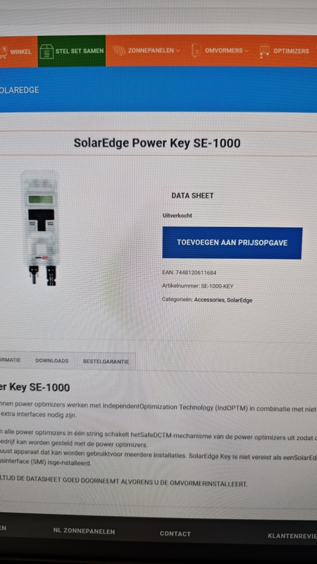

Voor de goede orde wil ik je erop wijzen dat als je de solar edge strong inverter weg Haal, je de optimizer kan laten zitten indien je deze in de altijd "aan" modus zet dmv de Solar Edge Power Key SE- 1000
Goed punt, maar de ironie druipt er wel vanaf; nóg meer investeren in een systeem wat aanvankelijk al te veel kostte (want de functionaliteit is klaarblijkelijk niet nodig), om het níet te gebruiken _/-\o_ 8)7

Dank voor de antwoorden.
Als er optimizers gebruikt worden zit dat dus niet in de Deye ?
Moet je daar altijd iets tussen zetten ?

Domba schreef op zondag 6 oktober 2024 @ 23:04:
Bij solaredge zelf staat bij de key "superseded", ben wel benieuwd als iemand vanwege schaduw werkelijk optimizer benodigd, na uitschakeling zou spanning die van paneel zijn en die optimizers met IndOP- algo zijn na deactivering nog maar max 10A, ofwel een aftopping voor half cel panelen, kan die als nog waarschijnlijk het dak op.
De power-key SE-1000 schakelt de werking van de optimizers in "altijd aan"modus. Normaal is het zo dat een Solar Edge optimizer altijd de Solar-Edge string inverter dient te zien, ziet de optimizer de Solar Edge inverter niet, dan schakelt de optimizer de uitgaande DC-spanning af en staat er dus geen spanning meer op de PV-string. Door de optimizers altijd aan te zetten kan je deze gewoon toepassen met elke andere string inverter met de juiste PV-string input spanning.
  • Eddy Burnett
  • Laatst online: 11:51
Compuadb schreef op maandag 7 oktober 2024 @ 14:42:
Je hebt er in dit geval weinig aan omdat er maar weinig (oa. de oude P i series P350i/P370i/P401i) SolarEdge optimizers zijn die gebruikmaken van de indOP technologie.
EddyBurnett
  • BenSKIP
ALLES van SolarEdge laten zitten, draden naar grid verlengen en aansluiten op GEN!

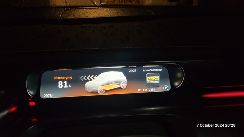

nog een hele leuke feature van de Deye: V2H (vehicle to home) inschakelen! Dankzij de generator-ingangspoort is het mogelijk om elke EV met V2L als generator te gebruiken, waardoor deze effectief wordt omgezet in V2H. De auto voedt het huis en laadt de thuisaccu op. De EV levert een stabiele output van 3kW en raakt nooit overbelast (generator peak shaving). Als de belasting in huis boven de 3kW ligt, leveren de thuisaccu (en zonnepanelen) de extra stroom. Dit alles gebeurt off-grid, bijvoorbeeld tijdens een stroomstoring.Afbeeldingslocatie: https://tweakers.net/i/Mbj3M0HlobUePXTn4932f5ah-Rc=/x800/filters:strip_icc():strip_exif()/f/image/rhURFUmBvBNAAohMl9JNjj1w.jpg?f=fotoalbum_large
Afbeeldingslocatie: https://tweakers.net/i/it0Ns0Jvik_JmoTEcUb6I4QaMUs=/800x/filters:strip_icc():strip_exif()/f/image/9cELHSkDfhs59icfQjgwEbfw.jpg?f=fotoalbum_large
6kWp PV, 15kWh Deye thuisaccu, EV, smartEVSE, Zonneplan, HA

nog een hele leuke feature van de Deye: V2H (vehicle to home) inschakelen! Dankzij de generator-ingangspoort is het mogelijk om elke EV met V2L als generator te gebruiken, waardoor deze effectief wordt omgezet in V2H. De auto voedt het huis en laadt de thuisaccu op. De EV levert een stabiele output van 3kW en raakt nooit overbelast (generator peak shaving). Als de belasting in huis boven de 3kW ligt, leveren de thuisaccu (en zonnepanelen) de extra stroom. Dit alles gebeurt off-grid, bijvoorbeeld tijdens een stroomstoring.[Afbeelding]
is dat een 1-fase of 3-fase waar dit op aangesloten zit :?
  • BenSKIP
1 fase.
https://www.reddit.com/r/...2h_with_the_zoe/#lightbox
De omvormer kan geen drie zuivere sinussen maken, maar het leuke van de Deye is dat deze volledig in onbalans werken kan.
  • Thepawn
  • Registratie: Augustus 2019
  • Laatst online: 11-09 10:56
omvormer is eenfase: goedkoper, kleiner, efficiënter. V2L-uitgang van de auto is ook eenfase. het huis kan eenfase of driefase zijn, maakt niet uit: de eenfase-omvormer werkt goed met een driefase-energiemeter, dus deze komt altijd overeen met het verbruik op de drie fasen. moderne EV's hebben directe V2L-uitgang: u krijgt 230V zonder externe omvormer.
