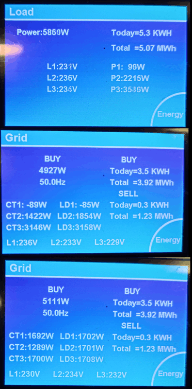

Ik zie vaak tussen de 3 Fases een verschil in voltage en vroeg me af: Kan een Deye 3 fase omvormer ook exporteren naar specifieke fases?
Dat je bijvoorbeeld bij een 12k, 6Kw naar de fase stuurt met het laagste voltage, zou best handig zijn ivm congestie

.Erik. schreef op dinsdag 14 mei 2024 @ 16:32:
Ja je kan asymmetrische grid feeding aanzetten bij de hybride modellen, dat is niet ontworpen om grid issues van buitenaf te voorkomen maar intern in de installatie te optimaliseren.

Let er op dat dit wel extra energie kost doordat het ding bij gebrek aan PV AC-L1>DC>AC-L2 doet om te balanceren.
Ik heb hier nu de volgende belasting:
L1 100W
L2 80W
L3 600W
Met grid
L1 270W
L2 270W
L3 270W
Dat is 30W die in rook op gaat ten opzichte van asym phase feed uit.

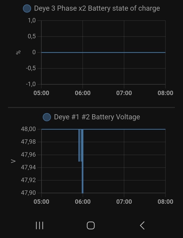

Ik heb sinds een paar dagen een Deye12k + 2x 48200PW (Gistron) draaien icm de esphome-deye oplossing. Wat ik merk is dat na een tijdje (uur?) de waardes niet meer ge-update worden, en ook bijv in mqtt (via rs485 via de esp32) de data ook niet meer ge-update wordt.
Ik laat esp32 elke 5 seconden een waarde schrijven naar de inverter (zodat ik bijv net-zero kan draaien).
Meer mensen hier last van?
  • Domba
  • Laatst online: 00:57
Domba
@Asclepius8 Ik heb er zelf geen last van.
Als ik het zo lees het eerste waar ik aan moet denken is leasetime en power save mode.
  • Asclepius8
  • Registratie: Januari 2017
  • Laatst online: 08-11 07:06
Domba schreef op zondag 19 mei 2024 @ 13:41:
Leasetime waarvan? Als het esphome is, die is fixed. Powersave zal ik zo even nakijken.
  • Domba
Domba
Asclepius8 schreef op zondag 19 mei 2024 @ 15:36:
leasetime van je DHCP wifi verbinding als je die gebruikt

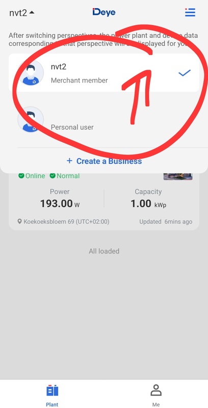

En opnieuw klopt het weer niet in de monitoring. App + online web portal zijn weer corrupt. Krijg er wel de schijt van, elke paar maanden is t weer aan de hand. En dan moet ik via Deye whatsapp chat weer vragen om alles recht te vouwen. Resulteert vaak ook in loss of all data. Dan verwijderen ze de devices ofzo en voegen ze het weer toe aan mijn account/plant.
Afbeeldingslocatie: https://tweakers.net/i/Zj6VvHg7MsiSxZ1m37CIT1FRAoM=/x800/filters:strip_icc():strip_exif()/f/image/dWxQ9dV9peNBpAgIkHYwRPg0.jpg?f=fotoalbum_large
Afbeeldingslocatie: https://tweakers.net/i/gc2tgdWSE-yKjR3MBp6r6Cd42Ck=/full-fit-in/4000x4000/filters:no_upscale():fill(white):strip_exif()/f/image/Yr1aAuzZFsDN8TQI5qcYR8mK.png?f=user_large
Meerdere dit?
|| Solar 7.4kwp oostwest + 850wp zuid + Deye 12K-SG04LP3-EU + 50kWh LiFePo4 || EHVX08S23EJ9W + ERGA06EAV3H ||

Ik heb ook zeer negatieve ervaringen met de solarman app en hun reports. Zowel de deye omvormer zelf als ook de micros werken er totaal niet op. Iedere keer weer wat nieuws dat niet werkt.
De apparatuur an sich ben ik super tevreden over. Ik log alles via solar assistant en home assistant en dat gat geweldig zonder fouten.

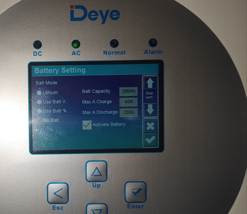

Ik ben nu even de batterij (Seplos 16S) aan het laden met mn Deye 12k, en het valt me op dat alle waarden boven de 2KW met grid charge worden genegeerd. Charge staat op 100A en Discharge op 190.
Ik gebruik Batt mode:Lithium
Weet iemand wat dit zou kunnen zijn?
[ Voor 6% gewijzigd door .Erik. op 25-05-2024 13:40 ]
  • Giem
  • Laatst online: 08-11 10:24
PCJR schreef op zaterdag 25 mei 2024 @ 09:15:
Meerdere dit?
Ja zelfde gezeur ook al meerdere keren gehad. Ook problemen met inloggen zo af en toe. Laaste maanden lijkt het wel stabieler
  • PCJR
  • Laatst online: 14:24
Giem schreef op zaterdag 25 mei 2024 @ 14:20:
Opgelost, blijkbaar 2 users in mijn account. Geen id hoe dat kan. De andere gepakt en daar loopt alles goed.
Afbeeldingslocatie: https://tweakers.net/i/ZdUt1MYv7M3nMDKUCnr8CugUfAM=/x800/filters:strip_icc():strip_exif()/f/image/ic8Pj29D7iJHcGAxP9OlNSzS.jpg?f=fotoalbum_large

  • rvdgaag
  • Registratie: December 2015
  • Laatst online: 09-11 07:59
.Erik. schreef op zaterdag 25 mei 2024 @ 13:34:
Ik denk dat de parameters in je Seplos BMS niet juist staan, dat kun je aanpassen met een battery manager app op een windows PC via een modbus usb kabel. Of als je de Seplos hebt met een Bluetooth connectie via een android app.

  • .Erik.
  • Registratie: Augustus 2018
  • Laatst online: 19-01-2025
rvdgaag schreef op zaterdag 25 mei 2024 @ 16:12:
Standaard staat de Seplos BMS als ik me goed herinner op 0,3 C ingesteld, als je optimale settings wilt dan kan ik je een config file sturen als je wilt.
Mijn setup met een Seplos 10E BMS v2.0 in een Mason 280L kast, 280 Ah 16S. Max setting charge en discharge 140A = 0,5C
Ik heb een instelling in de omvormer zelf over het hoofd gezien 8)7 , Nu werkt het laden voor zover ik kan zien wel met hoeveel ik zelf wil. Met ontladen viel me net wel op dat boven de 60A de rest van het net gehaald word. In de omvormer heb ik het op 130A staan.
Overigens staat in de Bms qua ontladen alleen maar settings voor Discharge overcurrent warning en Discharge overcurrent recovery, Deze staan allemaal rond de 200A. (Via de app, misschien toch maar eens kijken in het windows programma wanneer ik de converter ontvang)

  • .Erik.
Domba schreef op maandag 27 mei 2024 @ 01:08:
Als je time of use gebruikt, de 6 tijdsperioden, dan is het vermogen wat daar staat met hoeveel je verbruik uit de accu ondersteund.
Ik heb de time of use op het maximale staan, en bij de battery setting Charge en Discharge op 100A. Zonet lukte op 50A laden wel maar hoger kwam ie niet.
Ik merk wel aardig wat hitte van het gebied rond de zekering, en heb daar ook een spanningsval van 0.7 volt op 30A dus heb gelijk het vermogen flink verlaagd en ga vanavond even kijken of er toch nog iets te los zit.
Zou het kunnen dat de omvormer en de accu deze spanningsval zien en zelf het vermogen limiteren?
Edit: Dit was inderdaad het geval, zekering net niet goed genoeg aangedraaid.

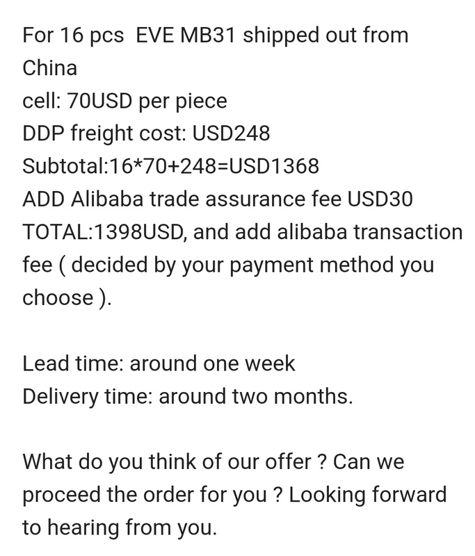

  • Steemsmij
  • Registratie: April 2021
  • Laatst online: 06-11 07:31
PCJR schreef op donderdag 30 mei 2024 @ 11:25:
heeft iemand hier al de MB30 of MB31 cellen ? :)
Ja, net binnen gekregen. 304ah. Super tevreden over.

  • PCJR
Steemsmij schreef op donderdag 30 mei 2024 @ 23:21:
304 is volgens mij geen MBxx. 306 en 314 zijn de MB cellen. Anyway, bij wie gekocht? 👍

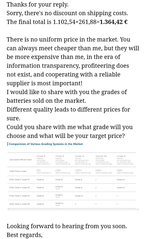

  • PCJR
Afbeeldingslocatie: https://tweakers.net/i/KqmmchVybK3QFjJT3HBb0KcjD8M=/x800/filters:strip_icc():strip_exif()/f/image/7Py6oiybNaemufk4IeGvmLfT.jpg?f=fotoalbum_large
Volgens mij is dit niet echt voordelig tov Nkon. Moet ff rekenen straks. Dit is van docan, jenny

  • Steemsmij
PCJR schreef op vrijdag 31 mei 2024 @ 07:19:
Je hebt ook gelijk! Ze zijn MB31 314ah.
Gekocht bij Cassie Wang van Qishou op Alibaba voor 64usd per cell. Excl shipping etc

  • PCJR
Steemsmij schreef op vrijdag 31 mei 2024 @ 08:35:
Heb je de offertje nog etc? Valid qr code? Dual terminals?

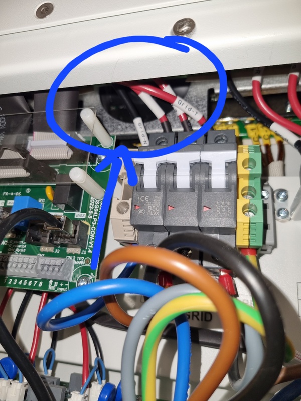

Ik heb vannochtend wat mafs gehad met mijn Master Deye (12kw 3 phase). Vannochtend bleek hij zichzelf en zijn Slave te hebben uitgeschakeld. Via HA en SA kreeg ik namelijk een melding dat de productie gestopt was en dat de omvormer niet meer communiceerde.
Ik ben naar de locatie gegaan waar hij ophangt en ik hoorde een vreselijk hard geratel. De unit stond nog aan maar had zich in error modus gegooid.
Foto:Afbeeldingslocatie: https://tweakers.net/i/17t9m2TW92rdprm9HhJjMhybkNE=/x800/filters:strip_icc():strip_exif()/f/image/MNEM0oaIan2I3SjndrJnpRn4.jpg?f=fotoalbum_large
Ik vermoed dat de foutcode van 6:18uur degene is waarop hij uit ging.
De foutcode van 9:24uur is ongeveer het tijdstip waarop ik hem aan en uit gezet heb.
Het klonk naar mijn mening alsof de ventilator die binnen in de unit zit vast zat. Dus niet de ventilatoren achter de unit die de unit van achteren koelen. Maar de ventilator die er binnen in zit. Eigenaren van dezelfde 12kw zullen weten wat ik bedoel.
Foto: Afbeeldingslocatie: https://tweakers.net/i/dL3HAHToAy0QyWI4xCp_4ipjYRU=/x800/filters:strip_icc():strip_exif()/f/image/zCacuSAflD2JcCZCZ8x72jh1.jpg?f=fotoalbum_large
Ik heb het frontpaneel eraf gehaald en gekeken of ik wat kon zien maar ik zag hier niets vreemds.
Ik heb met een houten (niet geleidend) stokje geprobeerd het ventilatortje rond te draaien en dit lukte gewoon prima. Hij zat dus niet vast.
Het enigste wat ik daarna gedaan heb is alles weer aangezet zoals het normaal in bedrijf zou staan met als resultaat: alles loopt weer prima zoals voorheen.
Heeft iemand dit wel eens meegemaakt? Ik verwacht van niet, een andere vraag is dan direct: kunnen jullie eens met mij meedenken over wat hier aan de hand kan zijn?
Ik heb uit gekte even gekeken naar horizontale en verticale waterpas: horizontaal hangt hij compleet waterpas. Verticaal hangt hij er nét uit. De omvormer hangt dus ietsjes naar voren.
Zou het kunnen zijn dat hierdoor de as van de ventilator niet goed hangt? Of zou er toch eigenlijk wat vast hebben moeten gezeten?
En is het stoppen van een ventilator dan rede voor een deye om zich compleet in error te gooien?
[ Voor 29% gewijzigd door Steemsmij op 01-06-2024 14:13 ]

  • Domba
Domba
@Steemsmij Enkel vanwege geluid verdenk je ventilator?
Heb je in HA of SA ook data of er netuitval was en de spanning van de fase rond dat moment?
Van C037/FW1144 zijn wel paar vreemde zaken bekend in eilandmode, zeker als SOC van accu laag is,waarbij ook load geheel wordt afgeschakeld, oorspronkelijk is FW1144 samen met C044 uitgebracht.
Voor zover ik weet is C037/FW1144 geen officiele combi vanuit Deye en loopt sinds begin Mei een betatest met C049 voor de FW1144, waar ik nog een enkel post van een betatester gezien heb.

  • Steemsmij
Domba schreef op vrijdag 31 mei 2024 @ 17:07:
Bedankt voor je reactie.
Ja, eigenlijk puur vanwege het ratelende geluid uit de omvormer.
Op het tijdstip van uitvallen was er niet direct wat gekste te zien in de netspanning. Onderstaande data komt van mijn p1 meter en ook data uit de grid-zijde van mijn master Deye:
Afbeeldingslocatie: https://tweakers.net/i/B00NBDm6YgA5i83xB-c5320J_MM=/x800/filters:strip_icc():strip_exif()/f/image/G42izudsKv7FrgwX2aElsqyf.jpg?f=fotoalbum_large
Interessant dat je die FW versies zo goed op je netvlies hebt. Ik begrijp echter niet goed wat je zegt: is mijn FW combinatie niet officieel ondersteunt?
Ook grappig dat je uit jezelf aangeeft dat dit euvel in Island Mode voorkomt en bij een lage SoC. Ik draai overigens niet in island mode maar de SoC was wel laag van mijn batterij:
Afbeeldingslocatie: https://tweakers.net/i/kRV_Y5yWlR6n78i3XqWkFgv_L6Y=/x800/filters:strip_icc():strip_exif()/f/image/Dx8eAFrlHnlUtgOXTeq4thh1.jpg?f=fotoalbum_large
Bij het maken van deze screenshot viel mij het puntje op de grafiek op waar ik de rode pijl het getekend. Een verdere inzoom:
Afbeeldingslocatie: https://tweakers.net/i/q0Gyn3OXgeBkAxGTKZCpwAEIGcE=/x800/filters:strip_icc():strip_exif()/f/image/B46YnA5lYMUQKigHKmguQ6Fl.jpg?f=fotoalbum_large
Ik zie dat de batterijspanning even onder de 48v zakt. 48v is de spanning waarbij ik in mijn deye aangeef dat er niet meer ontladen mag worden. Geen idee of dit iets heeft veroorzaakt. Of dat dit puur toeval is aangezien het tijdstip ook niet echt overeenkomt met het tijdstip van het uitvallen van de omvormers.

  • jadjong
PCJR schreef op vrijdag 24 mei 2024 @ 08:39:
Dit fenomeen zou ik wel eens wat verder willen onderzoeken. Kan het me eigenlijk niet voorstellen namelijk >:)
Afbeeldingslocatie: https://tweakers.net/i/HQJE9pB9WputV11AA9cdJRi7-gE=/x800/filters:strip_exif()/f/image/Xfz7ESLIYC9eD6arhm8A79GK.png?f=fotoalbum_large
Batterij uit, PV minder dan 1kW(bijna donker).
Eerste foto is een load (AC output) van 5800W behoorlijk slecht verdeeld over drie fases. :+
Tweede foto is de bijbehorende Grid afname door de CT klemmen, je ziet daar een beetje PV en nog wat verbruik tussen CT en AC input.
Derde foto is Asym feeding aan, dan middelt de 5800W belasting zich uit over drie fases na aftrek van ~900W PV. In ieder geval lang niet genoeg PV om de onbalans recht te trekken. Foto's zijn gemaakt in een tijdsbestek van 10 seconde. De tijd die het kost om door het menu te gaan en asym feeding aan/uit te zetten.

  • Domba
Domba
Steemsmij schreef op zaterdag 1 juni 2024 @ 14:30:
Volgens de installateurs die regelmatig met Deye manager/techneuten aan tafel zitten is er geen officiele release voor combinatie C037/FW1144,
Wel duiken er soms sinds begin Mei E-mails van customer support op, met ook nogeens "not released official C044" erin (deze info komt niet met de Deye techneuten overeen C044 is ingetrokken na problemen) en waar dit in staat. die zijn van net nadat C049/FW1144 uitgedeeld is voor betatest
Ik heb een volledige eilandbedrijf setup met twee onafhankelijke 48V Deye 12k, een stuurbaar relais direct na de hoofdschakelaar van de netaansluiting.
Waarbij ik 1 Deye zo kan vrij maken voor testwerk met 1x S16 280Ah accu., maar ik zal geen FW114x erop zetten (er is geen van na AT specifieke versie afsplitsing) ook al heb ik er diverse van deze firmware files.
Eilandbedrijf is in Duitstalig gebied veel gebruikelijker dan hier, om die reden zit ik ook in Deye support Whatsapp groep, een deel zijn ook installateurs (>1000 Deye systemen) en gaat alleen maar over instellingen en firmware.
Het aantal combinatie is beperkt HMI C037, C03E(ingetrokken), C042(AT), C044(ingetrokken)
FW 1135, 1139, 1140, 1142 ("AT"), 1144, 1145(AT), 1147(AT), 1149(AT), 1150(AT) (voor mij vallen de AT versies zonder meer af)
Meeste bugs zijn heel erg setup/workmode afhankelijk of je er last van hebt.
De specifieke Oosterrijkse AT-versies FW114x moet je zowiezo links laten liggen (Oostenrijkse toezichthouder vereist dat andere dan het nieuwe AT-netprotocol, de firmware moet voorzien in dat deze niet permanent gebruikt kan worden) , als ook die een ernstige bug hebben, waarbij read only modbus adressen gewist kunnen worden. Bij welke condities dat nu exact gebeurt, is mij niet duidelijk, maar de problemen zijn groot daarna, de gebruikelijke manier om firmware erop te krijgen gaat nagenoeg niet meer en zonder meer is cloud gebruik/toegang daarna ook nog steeds niet mee opgelost.

Foto:[Afbeelding]
Foto: [Afbeelding]
Ratelen doen de ventilatoren zodanig bij mij dat ik nog steeds op het punt sta de hele omvormer uit elkaar te schroeven en er fatsoenlijke ventilatoren in te zetten.
De omvormer hangt aan een muur, maar wanneer er op vol vermogen geladen wordt klinkt het alsof er iemand in de muur aan het boren is.
Zijn er meer mensen met deze ervaring en eventueel tweaker die alles al een keer vervangen hebben?

Hier een mail van Gobelpower:
Glad to hear from you again.
- 16pcs EVE-MB31-CN: €1.148,48 (€71,78/pc, 305Ah+)
Certified A-grade cells, with manufacturer's original test protocols and intact QR code.
The price includes welded single M6 studs and flexible busbars, bolts & epoxy sheets.
- Shipping cost: €261,88 This is all cost to your door, Tax-free, DDP terms.
We can accept payment through Paypal (4.4% extra PayPal cost), Alibaba Trade Assurance (2% extra bank cost), Credit Cards (4.4% only extra bank cost), and T/T (bank/wire transfer, no need payment fee).
Bank transfer is the cheapest way to pay.
We had a discount last month and this month's company announcement hasn't been made yet. Could you help confirm the order information? I will draft your order for your reference ASAP, and apply a 4% discount to draft the order for you.
-> 1354 euro dus bij Gobel. Dat is het niet waard die 50 piek tov Nkon. Dus opnieuw nog geen kandidaat die me kan overhalen niet bij Nkon maar te bestellen.

Die heb ik ook draaien en dat werkt super. Maar toch was het die bewuste dag een heel ander geluid. Alsof je een stokje in een draaiende ventilator hield. Vandaar mijn idee dat het wat met de ventilator had te maken.
Maar het lijkt erop uit de reactie van Domba dat het uitvallen van de omvormers en het geluid wat ik hoorde nog wel eens toevallig kon zijn? En dat het dus te maken had met een te lage netspanning? En dus twee losse zaken?
Of kan een ventilator die 'vast' zit ook uitval veroorzaken? ('vast' tussen aanhalingstekens omdat dit nog maar de vraag is natuurlijk)

Steemsmij schreef op maandag 3 juni 2024 @ 00:03:
Zeer interessant! En wederom bedankt voor de uitvoerige reactie! Zou ik jou wat vragen mogen stellen via PB? <edit: ik stuur de vragen maar hier zodat iedereen kan meelezen/leren> We hebben namelijk een zeer vergelijkbare setup merk ik. En jij hebt toch wel wat interessante zaken waar ik me nog in wil verdiepen, bijvoorbeeld:
[list]
• Twee onafhankelijke 12ks: is dat dus niet master slave en elk een eigen Grid en eigen load?
Geen master slave, beide master.
main Deye heeft alle verbruikers op load en 24/7 als ook altijd op SOC-sturing met communicatie met master BMS (Seplos 10E V2.0)
Hulp is alleen aan als die nodig is (Tuya wifi fingerbot, ik zoek eigenlijk nog een andere met button voor manuele bediening) en bij gebruik van gezamelijke accubank op V-Bat sturing
Alleen op SOC sturing met communicatie als 1 accu is afgesplitst,
De CT's zitten tussen de slimme meter en de CT's van de main Deye.
In afgesplitste accu config is hulp met 14kWh eigenlijk enkel reserve als de hoofdaccu leeg is of gespaard wordt voor de ochtend teruglevering
Hulp Deye heeft C037/FW1135, wat deze firmware niet kan is als main vol is de PV-opwek automatisch afvangen, is geen 100% zero-export to CT met CT's het schijn dat wel zou zijn met een modbus meter, kan nu alleen verbruikers ondersteunen als de opwek niet via de Deye zelf loopt, wat ontbreekt is de settings op gen/mi scherm aan welke zijde deze opwek zich bevindt, aan grid op op gen poort
Zoals nu 2/3 juni, is vanmiddag hulp geladen van net, voedt main voor de nacht . Main heeft 1 uur vanavond terug geleverd en accu inhoud wordt gespaart om in ochtend van 3e de ander 2 uur terug te leveren. Gewoonlijk gebruik ik beide op 9kW/9kW en met afgesplitst accu 9kW/6kW, de 28kWh hoofdaccu is dan in 3 uur leeg. in gezamelijke bank is accu 42kWh, maar dan wordt ook 7 of 14kWh reserve aangenouden

F41 heb ik nog niet eerder voorbij zien komen en over algemeen moet fout een paar keer voorbij komen voor je met enige zekerheid kunt toewijzen, In FW1144 is overigens de mogelijkheid aanwezig om slave af te koppelen in de settings om stand-by verbruik te sparen, overigens een reden voor namelijk in Duits een aantal de FW1144 wilde testen met nieuwe HMI C049, met een verbeterde interne logging (mijn persoonlijk intopretatie is dat een aan problemen ontstaan door een buffer over-flow, vanwege het proberen bij proppen van nieuwe Oostenrijks netprotocol, de FW1150( alleen voor AT) waarin ook uiteindelijk de timing in orde was heeft geen pagina meer voor windmolensettings vanwege firmware omvang)
Afschakelen bij lage SOC kan ook dat Batt shutdown te hoog staat batterij setup scherm, dient 5% lager te staan dan tot waar je max ontlaadt gewoonlijk.
Wel moet de calibratie van BMS goed zijn, bijv een Seplos BMS is de eerste cycle voor calibratie, door met fabrieks settings met 0.5C te laden tot deze afslaat en te ontladen met 0.5C tot deze afslaat, de instructie daarvoor zit op de binnenzijde van BMS verpakking, alleen is deze niet aanwezig als lege behuizing met seplos V2.0 BMS koopt en staat ook niet in de handleiding. De SOC verloopt bij een Seplos BMS, deze maakt gebruik van een shunt, maar de werkelijk verliezen (als warmte in de cel) kunnen afwijken van de factor die gebruikt wordt, hangt van conditie en omgeving af. Het beste is temperatuursensor in midden van de cel en niet bovenop, alleen heb je daar 4 mm isolatie spacers voor nodig tussen de cellen en dat moet ook nog passen met de 300kg aandruk kracht, als je nieuwe cellen in gebruik neemt een must, in gelopen cellen zouden nog zonder inklemming kunnen.
meting boven op de cel wijkt fors af van de wikkel zelf, vanwege 1 cm lege ruimte onder terminals, cellen worden vacuum gezogen voordat electroliet wordt toegevoegd, druk is enkel de dampspanning van de elektroliet, die kan flink minder zijn en dan werkt de lege ruimte als thermos-fles.
Van tijd tot tijd dien je een 100% reset te doen, als bijv bij mij met 5 accu-modules niet alle op 10% SOC eindigen is het tijd een topbalans te doen door ipv tot 56V tot 57 V, ik heb een externe actieve Neey balancer die boven 56V aangaat , zodat ik door kan laden tot cell voltage alarm en die een 1 uur aanhouden, dat geeft een reset naar 100% na 30 minuten/
Andy (off-grid garage) houdt een spreadsheet bij voor aantal BMS-en wat de reset to 100% trigger is, want dat verschilt nogal

Verder kreeg ik net deze mail van Gobel. Blijkbaar gaan ze nu de discussie aan, dat er mindere cellen in omloop zijn, of gemaakt worden. Daardoor zijn er prijsverschillen. M.i. is dit allemaal bullshit. EVE maar naar 1 type en soort MB30 of 31. Dat een Gobel die dan nog eens gaat matchen en evt nog opneemt in een superfancy stagaire excel sheet, fine. Maar ik vind hun verhaal kul.
Afbeeldingslocatie: https://tweakers.net/i/839D-kZ5AGfi1gVdW6tzq60bplY=/x800/filters:strip_icc():strip_exif()/f/image/nWKI4OK75lnl8PS3Gizuxf1E.jpg?f=fotoalbum_large
Afbeeldingslocatie: https://tweakers.net/i/UYqYLSNbG96rlowFthdZJGljrIo=/800x/filters:strip_exif()/f/image/8fM6oI9sskhHcvv9VpBz3YDv.png?f=fotoalbum_large
Anyone?
[ Voor 47% gewijzigd door PCJR op 03-06-2024 08:50 ]
Weet je... Ik denk dat je hier de nagel op zijn kop hebt geslagen voor wat betreft mijn euvel met het uitvallen van de omvormers. Zowel mijn 'Output Shutdown Voltage' als ook mijn 'Stop Battery Discharge Voltage' stonden op 48V ingesteld. Mijn kleine pindabrein zegt dan inderdaad dat wanneer de spanning onder de 48V zakt dan dan niet alleen de batterij moet meer ontladen wordt maar ook dat de hele output (LOAD/GRID) afgesloten wordt.
Mijn 'Start Battery Discharge Voltage' staat overigens op 51.2V. Ik vraag me dan nu af of in mijn geval (toen mijn instellingen op 48v en 48v stonden) alles weer aan zou springen wanneer ik niet zou ingrijpen. Ik bedoel dus: zou de error weer voorbij zijn gegaan wanneer de spanning weer boven de 51.2V zou komen?
Mijn eerste gedachte zegt namelijk: nee. Omdat namelijk alles op error stond kon er ook niks geladen worden. Of zie ik dit verkeerd?
Ik heb op jou advies de 'Output Shutdown Voltage' 5% lager gezet dan 48V= 45.6V
Ik hoop dat het probleem van het uitvallen dan niet meer voorkomt.
