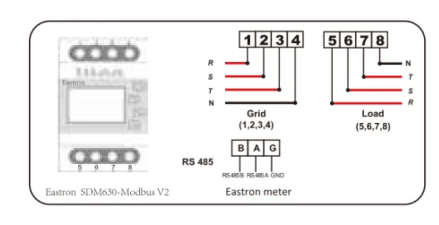

Ik heb een deye 12kw hybrid inverter afgelopen week laten aansluiten doch ik heb neen problem om de Deye te koppelen aan een Eastron SDM630-modbus v3 te koppelen. Iemand ervaring en bereid mij van dienst te zijn?
  • sMoKeFiSh
  • Laatst online: 03-11 15:57
svschouw schreef op zondag 24 maart 2024 @ 17:07:
Wat gaat er mis dan? Bij mij werkte het vrijwel direct na het (correct) aansluiten van de modbus en in het Advanced menu de ex_meter for ct op Eastron zetten.
Voor de zekerheid kun je de pinout in de onderstaande screenshots nog controleren. Ik gebruik 1, 2 en 3 hieronder:
Afbeeldingslocatie: https://tweakers.net/i/IPJkWZcEbQxUSoTeJ5r4Iih_YWo=/full-fit-in/4000x4000/filters:no_upscale():fill(white):strip_exif()/f/image/cpm9hmhzADINFBRiY4KVMnB1.png?f=user_large
Afbeeldingslocatie: https://tweakers.net/i/J6hvb09oZZC4nMFDa-I4cGbg-8I=/full-fit-in/4000x4000/filters:no_upscale():fill(white):strip_exif()/f/image/84lOFn8jnzWW97bLsE4rXEXp.png?f=user_large
En natuurlijk de Eastron correct aansluiten op de 3-fasen+N. Volgens mij was input boven en output beneden.
Full Electric | 2x Deye 12KSG04LP3 met 1.680Ah LFP 51,2V (4x Seplos Mason 280, 2x Seplos vertical 280) | 23,3 kWp PV

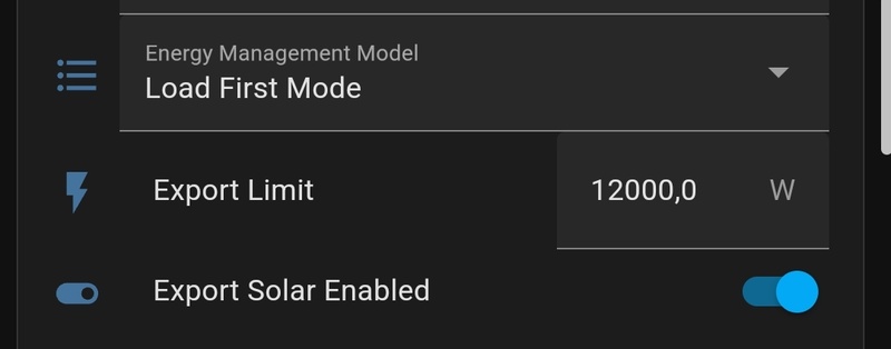

Deze integratie in Home Assistant gebruik ik om verbinding te maken met mijn Deye omvormer.
https://github.com/StephanJoubert/home_assistant_solarman
het maakt gebruik van de Solarman wifi-module en vereist geen bedrading naar de RS485-poort of ESP32 extra apparaten.
Het is betrouwbaar genoeg, omdat het via een lokaal netwerk rechtstreeks verbinding maakt met de Solarman, zonder tussenkomst van de cloud.
Ik ben er nu nog blijer mee, want het is ook mogelijk om er instellingen mee aan te passen, zoals hier kort beschreven:
https://github.com/Stepha...man/blob/main/advanced.md
Om bijvoorbeeld de werkmodus te wijzigen, roept u binnen een automatisering de service "Solarman: Write Multiple Holding Registers (Modbus Function Code 16)" aan en schrijft u de waarde 0 in register 244 als u de modus "Grid selling First" wilt inschakelen.
Als u in plaats daarvan de voorkeur geeft aan "Zero export to CT", schrijft u de waarde 2 in hetzelfde register.
Geniet ervan

Thepawn schreef op donderdag 4 april 2024 @ 12:36:
Geniet ervan

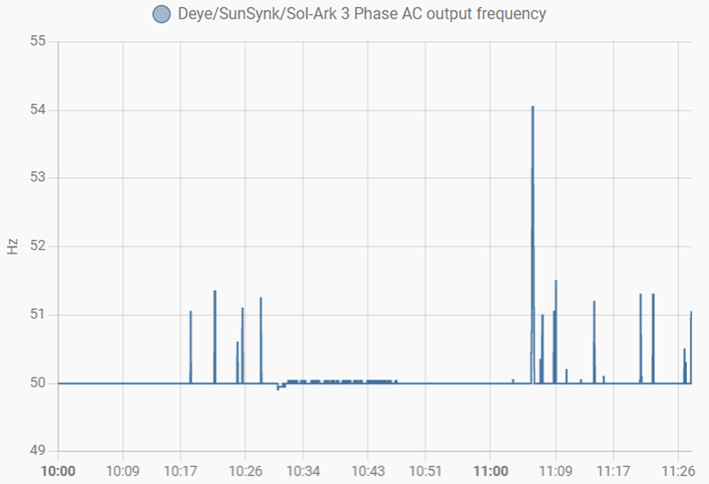

Deye 8K-SG04LP3 (16x230Ah + JBD-BMS + Proxmox HA-ESP32) 4.5kWp (Deye SUN1600G3 + Enphase iq7a)
  • Domba
  • Laatst online: 21:56
Domba
mahagen schreef op zondag 7 april 2024 @ 11:02:
ik ben op zoek naar het register van de asymmetric phase feeding, in mijn v104 versie kom ik hem niet tegen. Iemand een recentere versie waar dit wel in staat?
edit: gevonden register 237
Nieuwere firmware aan het uit testen?
FW1135 kan tot 9kW scheefbelasting op load hebben.
Voor laatste algemene firmwares is dat minder (heb nog geen duidelijk beeld, wel aanzienlijk minder) , wat deze dan te kort komt voor de scheefbelasting wordt van het net afgenomen en niet uit accu.
Dit hangt waarschijnlijk samen met Deye's inspanningen voor Oostenrijk, daar TOR V1.2 een verplichte blindstroom strategie heeft.
Het is wachten op een algemene FW115x, voor welke kant het opgaat.
Afbeeldingslocatie: https://tweakers.net/i/jJkZZa5FN4m1t7Jt3QBl7XHp7cM=/x800/filters:strip_icc():strip_exif()/f/image/2OkCg8DWkFa9MfMc5aute2GJ.jpg?f=fotoalbum_large

  • Domba
Domba
Ieder gebruikt zijn Deye anders en iets meer context tot vorige post.
Ik bijvoorbeeld ga met grote regelmaat in eilandmode (een relais onderbreekt de netaansluiting).
Daarmee heb ik minder last van regel bandbreedte voor zero export, waarbij op het ene moment wat afgenomen wordt en paar momenten later wat teruggeleverd wordt.
Vanaf FW1135 zijn er aanpassingen om ongewenst te teruglevering te minimaliseren, vanaf FW1140 is zero export power minimaal 20W. als ook dat geen negatieve waarde meer in modbus register 104 kan worden geplaatst.
Je wilt dan gemiddelde van regelbereik negatief ligt als afnameprijs hoog is, zoals in veel gevallen in landen zoals Duitsland waar het hebben van een thuisaccu niet direct samen gaat met het hebben van een dynamisch contract en afname 40ct/kWh kost, als je gemiddeld continue wat terugleverd is dt gewoon financieel gunstiger.
In andere landen is teruglevering niet toegestaan of maar een deel van PV een terugleververgoeding heeft andere deel niet of bij sterk negatieve day ahead uurprijs wil je juist geen teruglevering en neem je wat afname voor lief. Ik ben veelal off-line/eiland mode als day ahead negatief ivm eigen PV-opwek in de periode April/September en voor de tijd dat ik on-line ben wil ik een negatieve waarde voor zero export power omdat aanzienlijk financieel gewoon gunstiger is.
Ik heb daar geen last van als ik in eiland mode ga, alleen de frequentie regeling voor versies voor FW1140 is vreselijk buggy, in principe zou als frequentie omhoog gaat de omvormers op MI-ingang geleidelijk met een tijdelijke vermogens vermindering moeten reageren en MI-ingang niet zelf als een aan/uit schakelaar functioneren ook al zet SOC op 0 en 100%
De andere reden is dat in eiland mode dat Deye 12k LV 23-30W minder eigenverbruik heeft en daar ik gemiddeld ca 16 uur/dag er geen noodzaak heb om verbinding te hebben met netaansluiting, dat een 135kWh minder eigenverbruik per jaar is. (mijn 2e Deye 12k LV laat ik buiten beschouwing , die niet 24/7 actief, daar ik deze met een fingerbot uitzet, de besparing is 600-700kWh/, FW1144 heeft afkoppeling van slave, maar er zijn diverse andere issues, zoals modbus communicatie, was laatste voor afsplitsing specifieke versies voor Oostenrijkj)Afbeeldingslocatie: https://tweakers.net/i/fypw6jt7v8jJPM6Zc5-JIhioXho=/full-fit-in/4000x4000/filters:no_upscale():fill(white):strip_exif()/f/image/ChWHF1W6jSnKgLlvhownfozu.png?f=user_large
Afbeeldingslocatie: https://tweakers.net/i/bVmEzTynkdTdft4RlGw0000kGgU=/full-fit-in/4000x4000/filters:no_upscale():fill(white):strip_exif()/f/image/3bWANyWIUfJBZnQmFxIZNxj5.png?f=user_large
[ Voor 5% gewijzigd door Domba op 15-04-2024 12:56 ]

  • jadjong
OKA schreef op dinsdag 30 april 2024 @ 19:25:
Heeft er iemand een voorbeeld om de omvormer niet terug te laten leveren als de stroomprijs negatief is. Ik heb Tibber en daarvoor al de prijzen in Home Assistant beschikbaar.
Als je de vinkjes solar sell weg haalt bij zowel 'Zero export to CT' als 'Zero export to load' in het menu van de inverter zelf en de KellerZA modbus plugin gebruikt kan je makkelijk switchen door 'load_limit' als sensor in de configfile van KellerZA toe te voegen.
Je hebt dan onderstaande drop-down-menu.
Afbeeldingslocatie: https://tweakers.net/i/ypX-56AryltsuUQijnjlI60GuNU=/full-fit-in/4000x4000/filters:no_upscale():fill(white):strip_exif()/f/image/PFt11W9InSvUFIqGvnRxN9B8.png?f=user_large
Die kan je vast automatiseren.

jadjong schreef op dinsdag 30 april 2024 @ 20:09:
Ik gebruik de SmartDeyeDongle. Die is (als het goed is) vergelijkbaar met de opensource varianten. Heb deze 2 opties gezien in de configuratie:
Afbeeldingslocatie: https://tweakers.net/i/ld5OMR6Bydn1_Ozrl0pZnz5Pcgc=/800x/filters:strip_icc():strip_exif()/f/image/Hz569RM4Wy5zdmWXkxd1uz6u.jpg?f=fotoalbum_large
Afbeeldingslocatie: https://tweakers.net/i/NLOpCO5W33yNjQ1sbfyy8arTpQ4=/800x/filters:strip_icc():strip_exif()/f/image/vjCUATokGlrRLPZJneyx23n5.jpg?f=fotoalbum_large
Met Export Solar Enabled moet het lukken gok ik.
  • jadjong
Die werkte niet omdat ik export_solar gebruikte terwijl het solar_export is. |:(
  • OKA
  • Laatst online: 13:18
OKA
Bij mij werkt het, zonet even getest.
Dus Load Limit op Zero Export en dan ik met Export Solar Enabled gaan schakelen. Hiervoor ook een automation aangemaakt in Home Assistant zodat ik obv actuele prijs aan of uit kan zetten.
  • Domba
Domba
@OKA Ik denk dat je in toekomst wel steeds zal moet vermelden wat je gebruikt, want wat je gebruikt heeft de termen wild door elkaar gebruikt.
zero-export is een work-mode en geen load limit
Ik gok dat export solar enabled = "solar sell" die werkt alleen als de accu vol of meer DC is dan bms accepteert, in de meeste firmware. deze zet ook automatisch de "PV Power DC source priority " naar Load verbruik, charge battery en als laatste de surplus naar grid volgorde.
Of kan je een getal invoeren of een slider dan is het zeer waarschijnlijk AC="Max. sell power" of DC="Max. Solar Power"
Officieel gebruikt Deye de term limit niet, maar noemen ze het een max setting je zal limit ook niet in de documentatie vinden en houdt er zeker rekening mee, als het nodig is, in contact met deye-suppport om de termen voor een functie uit de handleiding te gebruiken voor een setting of functie. Want limit wordt alleen in context van peak-shaving gebruikt
  • OKA
OKA
Domba schreef op woensdag 1 mei 2024 @ 12:51:
Ik gebruikte de termen zoals die genoemd worden in de SmartDeyeDongle. Ook vergelijkbare esp32 oplossingen gebruiken andere termen dan in Deye zelf. Sorry voor de verwarring. Load Limit is inderdaad de working modes en Export Solar Enabled is solar sell. Ik heb nog geen accu aangesloten, dus voor mij werkt het op deze manier prima. Ik zal het moeten herzien om moment dat ik de accu's ga aansluiten.
Dank voor de opheldering over de terminologie.
