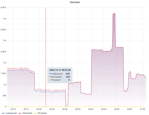

Thanks, 33 vs 116 komt wel overeen met mijn verwachting. Vooral in deze, nog steeds, donkere tijd vind ik het onnodig veel vandaar mijn test..
Afbeeldingslocatie: https://tweakers.net/i/C7NTxm8YUxfVhANNLMPJcrBvvZ8=/800x/filters:strip_exif()/f/image/Gxq5xLDxhhLxQRRajnDcUGVF.png?f=fotoalbum_large

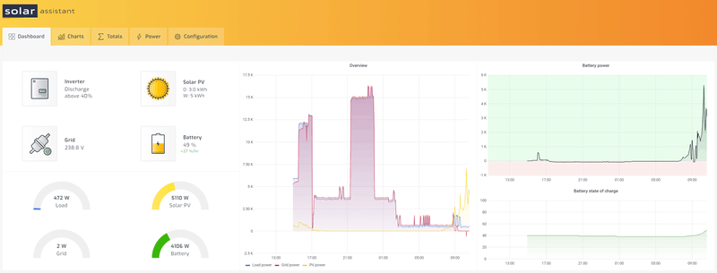

Ik zag dat Solar Assistant ook ondersteuning biedt voor communicatie met onze Deye's, dus ik ben daar sinds gisteren even mee wezen spelen.
Installatie was supermakkelijk. Image voor de Pi gedownload vanaf de Solar Assistant website. Na het booten van de Pi was deze direct te bereiken via http://solarassistant.
2x USB-RS232 converters aangesloten op de Pi naar de RS232 interface van de Deye 12k. Via de webinterface van SA kon ik de seriele poorten koppelen en alles werd direct herkend:
Afbeeldingslocatie: https://tweakers.net/i/O0HN5_Qco-ypf-9MG7g6_UBC6O0=/800x/filters:strip_exif()/f/image/DuzLbingwmPgLhFCnsouxTNU.png?f=fotoalbum_large

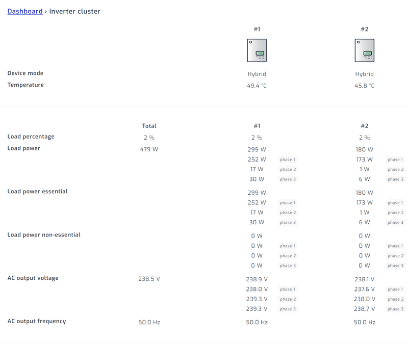

Info van beide inverters wordt netjes samengevoegd (minus battery temp?):
Afbeeldingslocatie: https://tweakers.net/i/7o_BDN4LtAa9PZ9a8D6FIJQTknA=/800x/filters:strip_exif()/f/image/lZfZuCpB3FijHObY9uZuGmLD.png?f=fotoalbum_large
Afbeeldingslocatie: https://tweakers.net/i/AkOot58TIGzHgoiPm0AFnhp2vzM=/800x/filters:strip_exif()/f/image/5jR6IVk0nHysHAhFFTdJ2rCU.png?f=fotoalbum_large

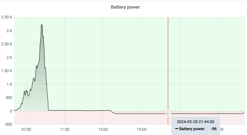

Ik heb op dit moment de Deye's op Zero Export to Load staan. Load is niet aangesloten (automaat staat afgeschakeld) omdat ik nog 1 van de EV laders naar grid moet verplaatsen. Toch zie ik na zonsondergang constant zo'n 100 watt load op de accu. Enig idee wat dit kan veroorzaken?
Afbeeldingslocatie: https://tweakers.net/i/eGv3GdbKnNY5E0wiydMkZkXQ98M=/800x/filters:strip_exif()/f/image/yu2qSorEz31McbgzkPsxcTUB.png?f=fotoalbum_large

sMoKeFiSh schreef op donderdag 29 februari 2024 @ 07:44:
Dit is het eigenverbruik van de Deye 12k of wel wat ik in eerdere posts het standby verbruik noem.
Als op gridzijde spanning staat verbruikt die nog 20-23W meer vanaf grid vanaf FW1135
Sunsynk heeft een low power mode, ook pas nadat ze verkoop naar West Europa begonnen, aangezien ik die niet in Deye kan vinden ben ik bezig met die tuya fingerbot bezig om de blauwe knop op de zijkant te bedienen, als ik de 2e Deye niet nodig heb.

@sMoKeFiSh Een ander mogelijkheid is, door TuO niet uit te schakelen en Voltage of SOC hoger te zetten dan de accu.
Hier gebruik ik numerieke (1200) en niet de aanpassing van Mahagen om zetting naar tijd format (12:00 uur).
Je blijft wel 2-4W gebruiken uit de accu (volgens externe shunt meter, wat hier weer gegeven is de Seplos BMS shunt ) Afbeeldingslocatie: https://tweakers.net/i/LdBwd5Id4I6P-iPWQwF7dKWqx5Q=/full-fit-in/4000x4000/filters:no_upscale():fill(white):strip_exif()/f/image/RMa2sMOqvVLmD5NnXBC6udPb.png?f=user_large

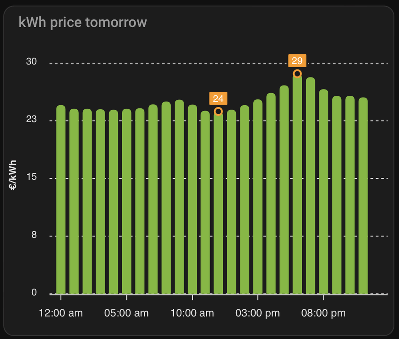

Domba schreef op vrijdag 1 maart 2024 @ 19:13:
Voor Nederland is Nordpool prima geschikt, maar die omvat maar een beperkt aantal landen, net als epex.
Nordpool is op basis van gedogen, of je moet het uit de website content halen.
Entso-e is daar met voor 29 landen uitgebreider en het is ook nog een open platform, wel met deze veel minder vriendelijke verplichte registratie voor een api sleutel.
Nordpool in HA:
Afbeeldingslocatie: https://tweakers.net/i/_gRS9OZn8LUWVEEJ5L6SVbeMF5A=/800x/filters:strip_exif()/f/image/12n2umBKcgGF69YwtdJjHOhg.png?f=fotoalbum_large
Afbeeldingslocatie: https://tweakers.net/i/Gyo7L5j7_-NFQaroTlMgPjsTtZc=/800x/filters:strip_exif()/f/image/8dcme1VycAvqS55JbAYNQ9gE.png?f=fotoalbum_large
