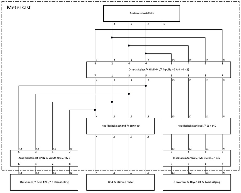

Ik heb net weer even met de elektricien gepraat die de Deye komt installeren en wou graag alles op de load uitgang hebben, dit kan volgens hem alleen met een elektronische schakelaar tussen de Deye en het net. Zelf was ik onder de indruk dat dit helemaal niet nodig is en je de omvormer zo op het net kunt aansluiten, klopt dit?
Volgens hem kunnen wel een aantal groepen zoals de koelkast en de lichten op de load en dan is deze extra schakelaar niet nodig, ik snap het niet helemaal meer, wel is het voor hem ook de eerste keer met Deye werken dus misschien is het voor hem ook nog onduidelijk.
Verder heeft hij het over overdimensionering, maar ik heb het liefst de 12k in plaats van de door hem voorgestelde 8k omdat ik dan meer energie heb als ik alles op de load zet.
Ik had ook de Gobelpower batterij voorgesteld in plaats van de server rack batterijen scheelt toch weer 2/3 van de prijs, maar hij wou vanwege garantie afwikkeling (en skeptisch over het bedrijf) toch alles via blauhoff (opzich best begrijpelijk misschien zelf maar die batterij maar installeren, Een + en een - draad en communicatie moet best te doen zijn.

Welke elektronische schakelaar zou dat moeten zijn en wat is het doel er van?

.Erik. schreef op dinsdag 23 januari 2024 @ 20:45:
Een omkeer schakelaar heb je alleen nodig als je wilt terugvallen op het grid in het geval je Deye (om wat voor reden dan ook) uitvalt.
Alles achter load is een soort serieel aansluiting. Gebruik je de load uitgang niet, dan is parallel aangesloten. Misschien dat je electricien dat beter begrijpt.
Waarom niet voor Deye batterijen gaan? Die heb ik aangeschaft voor mijn Deye 12K, maar nog niet aangesloten. Afbeeldingslocatie: https://tweakers.net/i/vJqKTCjf03BbguqRnYqHh9WpvP4=/800x/filters:strip_icc():strip_exif()/f/image/sPB6vJWQzp5QblMdfCM8CKfk.jpg?f=fotoalbum_large
[ Voor 12% gewijzigd door OKA op 23-01-2024 22:46 ]

jadjong schreef op dinsdag 23 januari 2024 @ 21:07:
Denk dat hij de ingebouwde relais niet vertrouwd of iets dergelijks, ik zal Blauhoff ook wel even erover mailen zodat hij het ook van hen hoort. (Blauhoff gaat het leveren)
OKA schreef op dinsdag 23 januari 2024 @ 22:42:
Bedankt voor de Feedback! Ik zal dit nog weer even een keer opbrengen, zou zonde zijn als ik die extra switch zou moeten kopen, hij had het over zon 4 a 500 euro extra kosten.
Waarom niet voor Deye batterijen gaan? Die heb ik aangeschaft voor mijn Deye 12K, maar nog niet aangesloten. [Afbeelding]
Die batterijen zat ik ook over na te denken inderdaad! via de leverancier waar de elektricien het vandaan haalt zijn ze 1270 euro per stuk dus dat is al wat beter.
Hoeveel KW aan pv heb je? Ik wil namelijk ook graag die 12K alleen hij raad sterk de 8K aan

@.Erik. Waarschijnlijk bedoeld die een ATS of MTS
Je kan daar prima een ICHYTi voor gebruiken of van Hager SFT440 als die een in EU geproduceerde wil.
Maar koop Hager spul wel in Duitsland, ik heb geen idee waarom deze hier zo absurd vreselijk veel duurder zijn dan andere EU landen. (daar is een SFT440 ca 30% van de prijs hier)
Het is dan om spanningsloos te maken, want normaal schakelen de interne relais door, van de Deye (passthrough)

.Erik. schreef op dinsdag 23 januari 2024 @ 23:02:
Ik heb 8,8 kW aan panelen, maar dat hoort bij een hybride omvormer niet het uitgangspunt te zijn om te bepalen hoe zwaar het moet worden. Hoofdaansluiting en capaciteit van batterijen zijn belangrijker.

  • Noordhorn
  • Registratie: December 2022
  • Laatst online: 16:02
Ben mijzelf nog steeds aan het oriënteren van het hoe-en-wat, nu zover dat ik ongeveer weet wat ik wil.
- Omvormer Deye SUN-12K-SG04LP3-EU (Modbus/CAN => HA)
- 3x Seplos versie 3.0 BMS 51.2V
- 48x Eve LF304AH 3.2V
- 36x panelen Jinko Tiger Neo all-black N-Type 435 WP (dat gaat passen op de MPTT trackers van de omvormer)
Begrijp ik het nu goed dat ik mijn complete thuis installatie op de "Load" uitgang van de omvormer kan laten plaatsen? Kan het dan als volgt:
  • Hoofdschakelaar => automaat groep=> omvormer
  • Hoofdschakelaar => SFT440
  • Load uitgang omvormer => SFT440
  • SFT440 => complete bestaande installatie
Vragen:
  • Dient er tussen hoofdschakelaar en omvormer een aardlek groep te zijn of is een automaat voldoende
  • Tussen Load-uitgang omvormer en SFT440 dient daar dan ook weer een (aardlek) automaat tussen
  • Waarschijnlijk dien ik dan wel de CT-klemmen warmtepomp en EV lader te verplaatsen achter de Load-uitgang van de omvormer (nu voor de hoofdschakelaar)
Zie ik nu nog wat over het hoofd of denk ik nu helemaal fout?
  • jadjong
Load uitgang nog een C32.
EV lader en mogelijk ook een gedeelte van de warmtepomp(heater) zou ik rechtstreeks op de hoofdschakelaar plaatsen. Geen reden om bij netuitval de auto te gaan laden of 10kW aan elektrische heater in te zetten, je wilt dan lekker zuinig doen op de batterij...
Aardlek heb ik, om het simpel te houden, enkel op de gebruiksgroepen. Dus zo laat mogelijk in de installatie.
  • Domba
  • Laatst online: 15:05
Domba
Wat is de functie van de C32?
C-kar is 5-10x In voor de eerste 0,4 seconden, waar moet die 150-170A voor de magnetische drempel vandaan komen?
Zelfs als beide DC-AC conversie's samen werken, accu en PV haal je nog geen 100A.
Als ook, de Deye gaat geen uur lang op een fase 8.5kW leveren, voor de thermische afslag, als ook alle bekabeling erna berekend moet zijn op 50A nominaal tot de volgende afzekering
  • jadjong
B dan?
  • Domba
Domba
B-kar kan, afzeker waarde 25A kan zonder meer, voor 32A is het de vraag wat je wilt beschermen, hybride of groepenkast.
Bij de Deye heb je alleen echte passthrough als deze uitstaat, op andere momenten is er actieve sturing aanwezig en die gaat maar tot 15kW voor alle 3 fase
Vanuit de Duitse users groep is er wel een verzoek om een veel hogere dan 15kW te hebben.
Want het reduceert ook de bijdrage van de hybride aan de teruglevering als er tussen losse CT's en grid ingang een grotere PV installatie (mit PV-Einspeisevergütung) aanwezig is, wat in Duitsland redelijk veel voorkomt. (in Duitsland is een 10mm2 huisaansluiing met 3x100A gebruikelijk)
In mijn systeem omzeil ik die beperking door de hulp-Deye naar CT to load te zetten, daar ik deze niet in parallel setup gebruik maar als twee onafhankelijke en de hulp toch als back up voor main-deye kan gebruiken

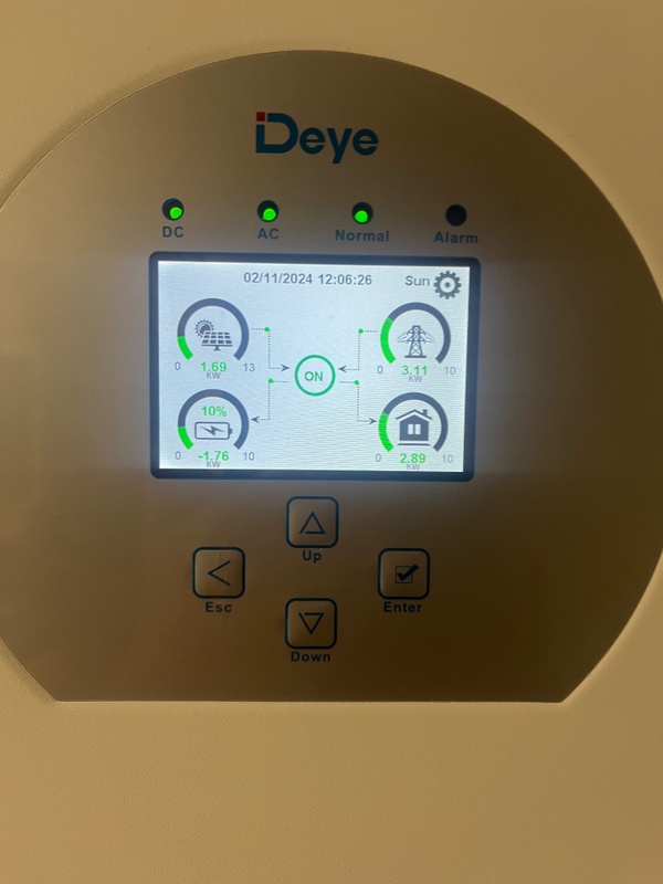

Ik zie het volgende gedrag bij mijn deye sun-10k-sg04lp3-eu:
Ik heb als battery setting: Shutdown 5%, Low Batt 10%, Restart 15%
Afbeeldingslocatie: https://tweakers.net/i/OQMwLtXU1fwwraoipL1mjUKmvwM=/x800/filters:strip_icc():strip_exif()/f/image/B1Ju6QnOjRIxzIkhJ1WPhTAo.jpg?f=fotoalbum_large
Echter, wanneer PV minder opwekt dan er op dat moment verbruikt wordt en de soc daalt tot 10%, begint de omvormer de batterij op te laden van het net tot 11%, daarna weer verbruik van de batterij tot 10%, dit blijft zich herhalen tot er geen opwek meer is op de PV, dan blijft de batterij gewoon op 10% staan in stand by.

Iemand een vergelijkbaar gedrag gezien en een oplossing gevonden?
Firmware
Main: 2005-1140-1807
HMI: 1001-C037

@Berke84 Ik heb het heel soms
Ilk weet niet of we over het zelfde hebben , heb je meer dan 1 accu module?
Bij mij is het dan een onbalans tussen de verschillende accu-modules, dat deze verschillende soc's hebben.
Ze bereiken dan niet alle 4 of 5 (afhankelijk of hulp-Deye, fysiek heb afgesplitst met 1x 14,3kWh accu module) gelijktijdig met hooguit 2% SOC verschil de 10% gemiddeld SOC .
Dan is het een BMS override bij mij die laadt tot gemiddelde soc 3% hoger is, bij eerst volgende laad ik dan door tot 56.8V en houdt accu's 1 uur op dit niveau,
ik heb alle 5 seplos bms-en en die reset dan 100% SOC en dan duurt het weer 80-160 cycles voor het weer voor kwam.
De modules met 280Ah heb ik inmiddels voorzien van een actieve balancer op voltage trigger.
Passieve balancer als een cel 3,40V bereikt vanaf pack-voltage 56,1V wordt actieve balancer actief, aangezien ik normaal tot 56.0V laad, is dat alleen wanneer ik voor SOC-reset ga en tot 56.8V laadt en ik wil nu een andere trigger gebruiken, max verschil tussen hoogste en laagste celspanning in een module.

Ben er uit en heb inmiddels de omvormer besteld (SUN-12K-SG04LP3-EU: WITH WIFI PLUG). Ben nu aan het kijken hoe de meterkast aan- gesloten/gepast dient te worden.
Afbeeldingslocatie: https://tweakers.net/i/pC3OlzbJzUIsFHXviGkfxiEXUdA=/800x/filters:strip_icc():strip_exif()/f/image/1R2F9n9zhhS87fxExWncpVZH.jpg?f=fotoalbum_large
Heb momenteel ook een Zappi (V2) EV laadpaal in de installatie zitten met CT klemmen voor grid en opbrengst zonnepanelen. De CT klemmen voor het net kan ik direct op de invoer van het net voor gebruiken, alleen waar dien ik de CT klemmen van opbrengst nu plaatsen. Laad nu vaak op de ECO+ stand (alleen laden als er meer geproduceerd wordt dan verbruikt)
Zijn er nu ook nog (anderen) dingen die ik fout heb of ben vergeten?

@Noordhorn Afhankelijk van je BMS keuze en hoeveelheid kWh opslag.
vanaf >24kwh zou in principe master-BMS max laadvermogen kunnen vrijschakelen, maar zeker vanaf 3x 14-15kwh accu-modules
Dan is ADM420G/B20 te klein deze zal te warm worden de werktemperatuur is 40 graden, vanaf 30 graden neemt de afgezekerde waarde met 0.1A per graad er boven af.
Als je met 12kW accu's kunt laden , dan worden ook gelijktijdig verbruikers vanuit het net voorzien en die komen boven op de 12kW.

  • bbbrumbrum
Noordhorn schreef op vrijdag 16 februari 2024 @ 19:34:
Het lijkt nu getekend alsof je 2 Deyes hebt.

Als eerste bedankt voor deze nuttige informatie en antwoorden _/-\o_
Domba schreef op vrijdag 16 februari 2024 @ 22:02:
De bedoeling is de Seplos 3.0 en met (uiteindelijk) 45-60 kWh aan batterijen (beetje afhankelijk van de salderingsregels in de toekomst)
Dan kan ik beter de de ADM425G/B25 nemen
De EV kan ik instellen dat die niet boven een bepaalde waarde vanaf het net trekt, verder is het huisverbruik niet dusdanig groot dat ik daar niet ver boven zal komen.

bbbrumbrum schreef op vrijdag 16 februari 2024 @ 22:14:
Het is echt de bedoeling om er maar één te gaan gebruiken ;) (Heb het getekend als twee blokken omdat het twee verschillende aansluitingen zijn op de omvormer)
