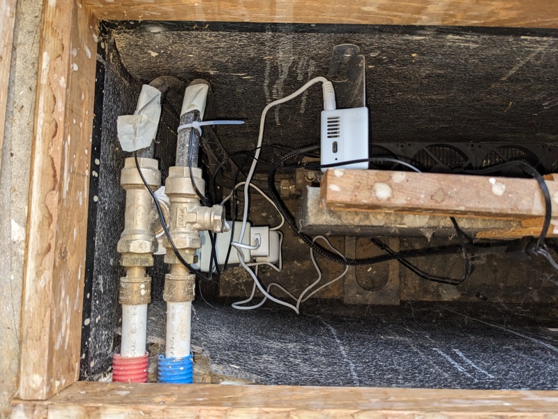

Er valt mij iets op wat ik niet goed kan verklaren en waardoor ik me afvraag of ik ergens nog veel winst te behalen heb. Ik heb inmiddels 4 heatboosters in gebruik, 3 zitten op de begane grond in convectorputten, 1 zit op zolder onder een basic radiator.
Nu zie ik dat, als de ketel een watertemperatuur rapporteert van 40 graden, de heatbooster op zolder een inlet temp heeft van consequent ongeveer 2,5 graad lager, en de 3 heatboosters beneden allemaal een inlet van rond de 30 graden. Die 2,5 graad verlies naar zolder klinkt me niet heel gek in de oren, maar 10 graden verlies op de begane grond lijkt me echt extreem.
De binnenunit van de warmtepomp staat in de meterkast, dus je zou verwachten dat het verlies op de begane grond juist minimaal is.
Heeft iemand een idee wat hier aan de hand kan zijn? Een meetfout lijkt me sterk omdat alle 3 de heatboosters beneden een vergelijkbare temperatuur rapporteren. Ik ben een beetje bang dat ik de kruipruimte in moet om de buizen te gaan isoleren...
(misschien is dit niet perse een heatbooster vraag, als ik beter in een ander topic kan zijn hoor ik het graag)

Darkwings schreef op donderdag 2 november 2023 @ 07:52:
Ik vrees dat je het zelf al in de goede hoek zoekt. Heb je eventueel een foto van de buizen in je kruipruimte?
Ik heb hier hetzelfde fenomeen, hier lopen de buizen door de dekvloer.. Vermogen van de convectoren is dus lager dan wat het had kunnen zijn. Aan de andere kant, de vloer geeft die warmte toch wel af..
In jouw geval verwacht ik dat het inderdaad verloren gaat in de kruipruimte, zeker als het een lang traject is.
Heb je het systeem waterzijdig ingeregeld? Dit klinkt eerder als een te ver opengedraaide radiator dicht bij de ketel die nu als bypass functioneert, zodat er weinig flow bij de andere radiatoren is. Met de voetventielen kun je de radiatoren dichter bij de pomp(/ketel) knijpen, zodat je een egale warmteafgifte hebt over de gehele woning. In feite wil je alle radiatoren een gelijke delta-T geven :)

Bazz0847 schreef op donderdag 2 november 2023 @ 10:35:
Nee, dat heb ik niet gedaan. Maar, ik denk niet direct dat dat het probleem is, omdat ik dit ook zie als alleen de radiatoren beneden open staan. Het lijkt me dat er dan dus nergens anders flow is behalve door deze radiatoren.
Verder bedankt voor de isolatietips iedereen! Ga binnenkort maar eens de kruipruimte in om uit te zoeken hoe en wat :)

Darkwings schreef op donderdag 2 november 2023 @ 10:38:
Ik zou toch eens kijken of je circuit beneden volledig open staat tov boven...
10°C delta ga je echt maar krijgen bij een lage flowrate.
Nergens een mengklep of een ventiel die boven/onder regelt?
En foto van je setup kan ook wonderen doen om mee te denken...

Darkwings schreef op donderdag 2 november 2023 @ 13:21:
Paar situatiefoto's geprobeerd te maken. Als iemand een idee heeft... :) overigens zag ik dat de return temperatuur die door de ketel wordt gerapporteerd ook hoger is dan de inlet die de heatbooster rapporteren. Ik denk dat dat toch wijst op een bypass ergens waar veel flow doorheen gaat? Alle andere radiatoren had ik bewust dichtgezet, dus daar gaat de warmte niet heen. Overigens is het in de meterkast ook lekker warm, misschien beïnvloedt dat die temperatuursensor ook wel.
We wonen hier nog niet zo lang, de vorige eigenaar had optimalisatie van de verwarming niet hoog op het lijstje staan denk ik.
Twee foto's van de situatie in de meterkast. Witte unit rechts is binnenunit van de warmtepomp, zwart onder is van de stadswarmte.
[Afbeelding][Afbeelding]
Als je vervolgens je hoofd de kruipruimte insteekt en richting de meterkast kijkt zie je dit. Dit gaat volgens mij somehow naar 3 convectoren, ik heb nog even niet helder waar dat zich dan opsplitst. Tenminste 1 van die convectoren zit precies de andere kant op.
En in de convector zie je dit:
edit: ik geloof dat ik ook even in het CV-optimalisatietopic ga buurten :)
Wat doen de meerwaarden van de HeatBooster als je eens een stukje buisisolatie om de sensor zelf doet?

zunrob schreef op donderdag 2 november 2023 @ 15:29:
2 Kabelbinders erop en isolatie eroverheen.
