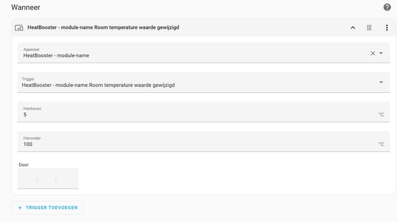

Regelen via een automation in home assistant.springfield89 schreef op zondag 9 februari 2025 @ 10:55:
Wat is de beste manier om de heatbooster gewoon zijn ding te laten doen behalve snachts wil ik dat de snelheid niet tot maximaal kan vanwege lawaai en dus beperkt is tot x %.
Als je toevallig over Home Assistant beschikt, kan je daarin een tijdslot geven aan de zgn Boost functie.
In de HB geef je eerst de fan limieten op met en zonder boost functie, vervolgens in HA het tijdslot zetten voor het aan en uit schakelen van de Boost functie.
Dat is althans mijn methode.

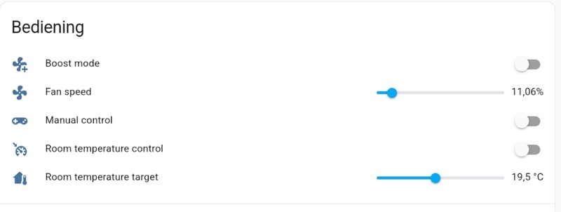

Je kan de fan limieten dus niet aanpassen in HA maar enkel in de interface van de heatbooster zelf?

Klopt, in de ochtend van 8 tot 12 uur gaat de boost functie aan via HA met een fan Shmax van 60%. Limieten stel je enkel in in de webinterface van HB.
Rest van de dag staat boost functie uit en is Shmax ingesteld op max 40%.
Als extra zou je eventueel (ook weer via HA) de Heatbooster manueel kunnen zetten en de fans een vast waarde kunnen geven voor een bepaalde tijd.
Maar ja, daar heb je eigenlijk geen smart systeem voor aangeschaft

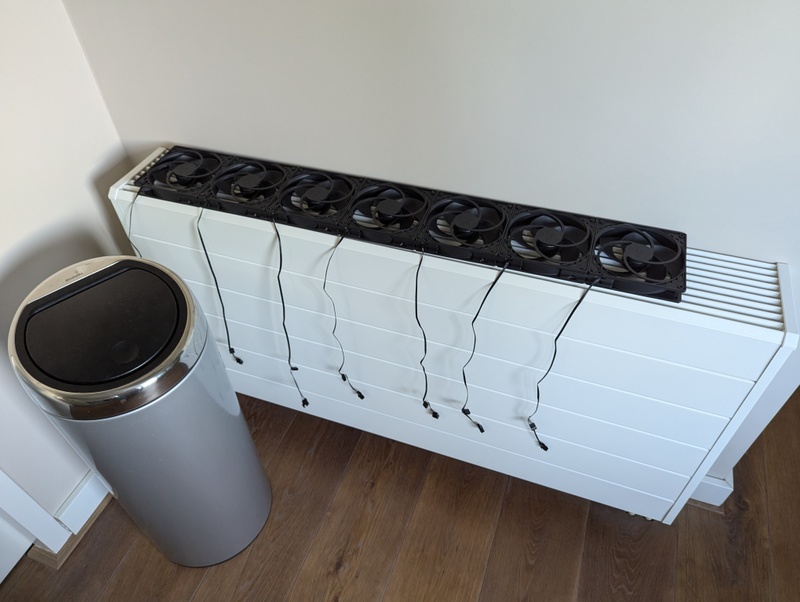

Ik heb op mijn studiekamer een kleine vrijstaande radiator staan (zo'n 80mm dik en iets meer dan 1m lang). Ik heb daar al een tijd Tado knoppen aan hangen, deels omdat de knop laag onder mijn bureau zit, maar anderzijds omdat die thermostaat knoppen de hele dag blijven doorstoken. Toen ik deze knoppen vorig jaar installeerde zag ik vrij gauw 30-40% minder verbruik. Wanneer alles uit staat het huis toch niet beneden de 15C komt (bedankt buren
Nu heb ik zelf een fanbooster bordje gemaakt rondom een Atmega328, 2x PT1000 inputs (vergelijkbaar met NTC) en een paar fan outputs. De PT1K sensoren zitten op de aanvoer en afvoer buizen van deze radiator getapet, en heb ik na correctie van +/-0.27C op elkaar geijkt. De absolute waarden kloppen met andere referenties (Brymen BM869s multimeter), en de sensoren onderling lagen vanochtends <0.05C uit elkaar.
Ik heb vastgesteld dat als ik de verwarming aanslinger zonder fans de dT zo'n 6.1C is (aanvoer 38C, afvoer 32C). Met 7x120mm fans full blast loopt dT op naar 9.5C bij ongeveer gelijke 38C aanvoer. Mooie 50% hogere warmte afgifte! Op 37.5% PWM (redelijk stil) is dT 8.5C.
De meterkast meet een debiet van 26l/h. Met dT=9.5C kom ik uit op een vermogensafgifte van 287W. Maar.. dat klinkt nogal laag? Ik kan ook mijn gaming PC aanslingeren en >400W verstoken, en die warmt deze ruimte dan echt een stuk minder hard op (mijn tweede reden om dit te bouwen, zodat kamer sneller op temperatuur is).
Maar als ik in de MK kijk, dan zie ik daar dat de aanvoer temperatuur 75C is met retour van zo'n 31C. Ik word dan gefactureerd op dT=44C => 1.3kW. Er zal ongetwijfeld veel warmte in afleverset verloren gaan, aangezien de MK ook vrij warm is. Ik heb ook even gemeten direct onder de afleverset: 66C op aanvoer, 31C op retour. Ze hebben de afleverkit al in isolatie verpakt e.d., dus ik ben bang dat ik het daar mee moet doen.
Maar nu vraag ik mij wel af.. waar zou die resterende 66C - 38C heen gaan? Is dat typisch verlies voor zo'n 8m aan buizen door een betonnen vloer heen? Ik vermoed namelijk dat de retour namelijk ook ergens opwarmt, want op full blast meet ik 28.5C retour, maar de MK blijft braaf 31C aanhouden.

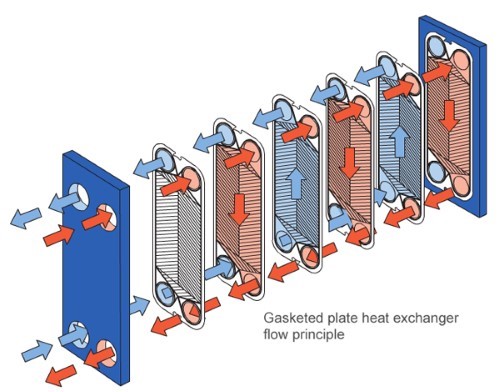

Het plaatje van een plaatwarmtewisselaar voegt in deze context niets toe - en wat je schrijft is geen informatie maar eerder speculatie. Misschien staat hier wat meer informatie?FlowDesign schreef op woensdag 12 februari 2025 @ 09:01:

Een gewone warmtewisselaar kan volgens mij niet de temperatuur opkrikken. Het geeft warmte van ene medium aan het andere, maar van 40 graden 60 graden maken gaat niet lukken.

De naam zegt het ook, het wisselt de warmte uit van het ene medium naar het andere.raven22 schreef op woensdag 12 februari 2025 @ 10:32:
Ik vond dit plaatje ook mooi.

Er zijn meerdere varianten van die afleversets. Je hebt afleversets zonder secundaire circuit (meestal LTV), sets met een menginjectie systeem en secundaire pomp (Type aanduiding MIX) en sets waarin het secundaire circuit compleet gescheiden is met een platenwisselaar. En als je ook warm tapwater hebt uit het apparaat dan zit er daarvoor ook een platenwisselaar in. Check dus even je precieze typenummer, want je primaire flow hoeft zeker niet gelijk aan je secundaire flow te zijn, bij een mix systeem bijvoorbeeld.
https://www.hsfbv.nl/en/c...83/groups/g+c+p+a+nr+view
Helaas komt bestelnr 1051244 niet overeen. Wellicht intern nummer voor Ennatuurlijk. Verder schrijven ze op pagina 5: https://ennatuurlijk.nl/s...warmte%20-%20direct_0.pdf
"Ennatuurlijk plaatst een directe afleverset. Bij een directe afleverset stroomt het water uit de Centrale-installatie ook door de Binneninstallatie van de klant"
De aanvoer leidingen van de afleverset hebben ook ongeveer dezelfde temperatuur (>65C). Dat zou betekenen dat die 26kg/uur dus door deze radiator gaat, maar er dus ergens heel veel temperatuur verloren gaat. Geen van de CV leidingen bij de radiator zijn te heet om met je vuist beet te pakken, terwijl in de MK de aanvoer buizen voor en na de afleverset dat echt wel zo zijn (achterkant hand is al tricky)
De leidingen in de MK gaan direct de betonnen vloer in. Hele slecht geisoleerde vloerbuizen dan? Poe.. van dT=44C in MK naar dT=8 tot 9C in de kamer..
Ik moet nog steeds buisisolatie halen voor wat zuivere metingen. Zal morgen eens kijken of ik daar aan toe kom, maar mijn gevoel zegt dat dit niet het 35C verschil gaat dichten. Ik zal ook eens in andere kamers gaan meten, want dit is de kleinste radiator die ik heb staan.
Met deze berekeningen kan ik net zo goed onder een infrarood of COP=1 kachel (bitcoin miner ofzo

Slimme oplossing, zo hou je ze mooi bij elkaar, ook fijn met de kabels. Maar hoe blijven ze plakken? Of zitten ze nu mooi klem? Ik meen dat mijn T22 zeg maar uit 3 segmenten bestaat. Ik was van plan daartussen de fans te doen, met jouw oplossing steken ze denk ik nog iets verder uit omdat je over die " segment lijnen" heen moet?
Daarnaast heb ik bij sommige radiatoren nog wat fijnmazig kippengaas er onder gemonteerd gezien hier kleine kinderen rondkruipen

Kan ik het maximum percentage ook instellen via Home Assistant? Ik weet dat het kan via de web-app van de heat boosters maar dat is dan een permanente instelling. Ik wil het maximum limiteren als we tv kijken maar verder wil ik de optimale instellingen gebruiken.
Nu heb ik een tijdslot waarbij hij een paar uur naar manual gaat. Maar soms (als het mooi weer is bijvoorbeeld) is die manual stand te hoog. Dus ik zou liever het maximum tijdelijk verlagen.
In HA kan ik geen setting vinden waar dat mee kan. Maar misschien mis ik wat.
Gewoon de boost mode configureren als je "normale" modus, en de reguliere mode als de stille stand. Dan zet je boost mode aan zolang je geen TV kijkt

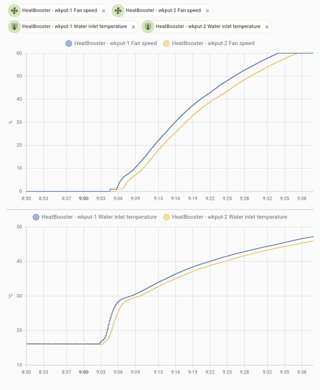

Ik ben al een tijdje in dit topic aan het zoeken, maar misschien kan iemand me dit wijzen:
Grafiekje/overzicht van iemand die getest heeft wat de verhouding van fan snelheid tov cop/delta T is.
Ik meen dit een tijd terug voorbij te hebben zien komen?
De fan snelheid is evenredig met de ingestelde grenzen van radiator cq convector inlaat temperatuur Ts1 en Ts2 en limieten voor de fan snelheid Shmax.flipjevandejam schreef op dinsdag 25 februari 2025 @ 17:27:

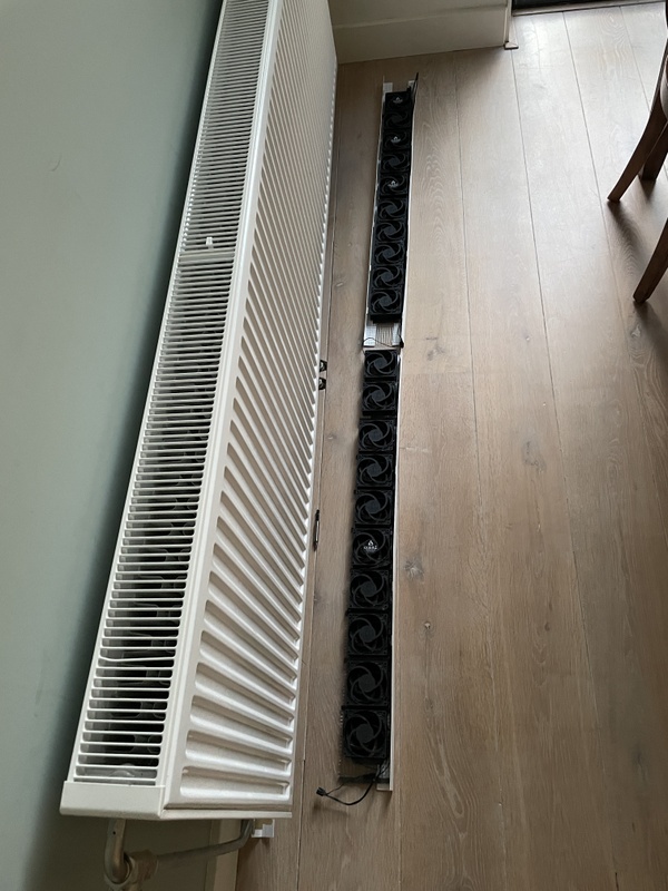

Heb een systeem nu even brak gemonteerd op mijn convector. Het werkt wel, als de verwarming aangaat dan draait het, wel op constante snelheid. Ik merk er weinig van moet ik bekennen.
Maar de unit blijft ook wel groen knipperen. Heb al paar keer die configuratie gechecked maar zie niks geks, behalve dat ik met de verbindingstest ook 'mislukt' krijg te zien. Ik kan de unit ook niet bereiken als ik het ip adres invoer.
Als ik dan weer 5 seconden de knop indrukt verschijnt het wel als wifi hotspot dus ik snap niet zo goed waarom het niet wilt verbinden. Ben wel benieuwd naar de gegevens eerlijk gezegd.
Het is een Heatbooster tweak edition, 2A voeding ook op SDR besteld, en 4 Arctic 140mm fans, 1 is er helaas gesneuveld toen ik doorhad dat ik ze moest omdraaien om het zuigende effect te krijgen ipv dat ie naar beneden blaast toen is er een schoep gebroken van de fan.

@inquestos 140mm fans passen op een T15 en T16 (je houdt net een paar mm over).
Heb ze hier op Jaga Tempo's liggen.
:strip_exif()/f/image/2CEv5T8J7EqYFOQ0JTnEo3aF.jpg?f=fotoalbum_large)
Ik heb een heatbooster overgenomen, maar die lijkt in Configuratiemodus te blijven hangen.
Ik kan de wizard doorlopen en ook de wifi test gaat goed, maar het heatbooster ssid blijft bestaan, en ik kan de heatbooster niet op mijn eigen wifi gebruiken.
Ik gebruik een Unifi mesh wifi, dus heb al geprobeerd met een wifi iot netwerk op een ap, en alleen op 2.4ghz, maar ook dit lukt niet.
Enig idee wat ik mis?
Edit : geprobeerd op de laptop en dan gaat de configuratie wel goed.
Edit2 : ik probeer de aansturing vanuit HA te laten werken, maar die lijkt nog niet te werken. Hij lijkt niet te reageren op de temperatuur. Deze auotmation heb ik aangemaakt als test :

:strip_exif()/f/image/j1fbo0ytghL57vumUNxhCH3B.jpg?f=fotoalbum_large)
Enige gemis was een tijdslot voor boostermode, dat gebeurt via HA.
Fan aansturing vanuit HA kan enkel via "manual" mode.
Maar dan gooi je heel de regeling van de Heatboister overboord en dat zal niet de bedoeling zijn denk ik.

Je kan eigenlijk elke stijgsnelheid van fans instellen die je maar wil.
Met Ts1 op bv 25°C en Ts2 op 30°C en Shmax op 100%, dan zullen de fans van 0 naar 100% gaan bij deze 5°C temperatuur stijging.
Zet je Ts1 op 25°C, Ts2 op bv 50°C en Shmax op 50%, dan heb je dus 25°C nodig om de fans op 50% te krijgen.
Zet je Ts2 onrealistisch hoog op een waarde die de verwarming niet kan bereiken, dan zullen de fans de ingestelde Shmax waarde nooit bereiken en ergens tussenin bljjven hangen.
Zo heb ik eea ervaren na spelen met de diverse instellingen.
