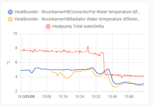

Vraagje voor @Bazz0847
Voorop gesteld, de Heatbooster is een top product, ben mijn 4e aan het fine tunen.
De eerste twee Heat roosters zitten in de convector putten.
De ruimte temperatuur sensor van beide zitten naast elkaar op een kleine 3 meter afstand en 1.5m hoogte van de convector putten.
Ondanks dat ze dus pal naast elkaar zitten ( ± 2cm) is er toch 0.5°C verschil in gemeten ruimte temperatuur.
Heb de temperatuur sensoren al een keer verwisseld, verschil van de halve graad celsius bleef.
Zie grafisch verloop van afgelopen uren.
Hoe kan ik dit corrigeren zodat ze nagenoeg gelijk lopen?Afbeeldingslocatie: https://tweakers.net/i/RycwZ9pgqo1iquJF6NoGKHbJKpw=/800x/filters:strip_exif()/f/image/mcOoTWiIhqH9f9xxyubIR1aY.png?f=fotoalbum_large
[ Voor 5% gewijzigd door petkaij op 01-11-2024 22:30 ]
  • petkaij
  • Registratie: Februari 2015
  • Laatst online: 11:35
Hoe simpel kan het zijn.
Gewoon sensor offset waarde aanpassen.
Afbeeldingslocatie: https://tweakers.net/i/DmHEbFAcc7LPNTzRFELNYveJFG0=/800x/filters:strip_icc():strip_exif()/f/image/ydtJI5DIaamuGYWNz6so4bT2.jpg?f=fotoalbum_large

Ik denk zoiets:
Afbeeldingslocatie: https://tweakers.net/i/JeRqSg0q2eR9pO9ySy8rrJbNEdI=/800x/filters:strip_icc():strip_exif()/f/image/xhfqtzkItn8VMjB8RDaAtOkT.jpg?f=fotoalbum_large

Wellicht helpt onderstaande meting :)
De inlaat watertemperatuur heb ik vastgezet op 34 graden. Convector is type 15 van 1m40 lang, volgelegd met fans type Arctic P14.
Ik laat de ventilatoren trapsgewijs optoeren van helemaal uit (0% snelheid), laagste snelheid (1%), naar 20%, 40%, 60% 80% en 100% snelheid en uiteindelijk weer terug helemaal uit. De grafiek toont de delta-T van de convector, en deze is direct gecorreleerd aan de afgifte van de radiator. Wat je ziet is dat de afgiftewinst tot 60% snelheid groot is, daarboven is de winst beperkter en is er wel een stuk meer lawaai. In het uiterste geval kan ik de delta-T bij de type 15 convector vergroten van 1.2 naar 2.9 graden, dus een factor 2.4 meer afgifte.
Door 8 fans toe te passen hoeven ze maar op max 60% toeren te draaien om vrijwel maximale afgifte te krijgen. Als ik 4 fans had gebruikt op 100% had ik veel meer kabaal gehad en minder afgifte.
Afbeeldingslocatie: https://tweakers.net/i/kJbt3d_wOsrRQSt4EvGYrOE-CGc=/800x/filters:strip_exif()/f/image/AifDTAt8fzZPC0v88mrH7he2.png?f=fotoalbum_large

@Bazz0847 Ik kan dat wat je hierboven schrijft bevestigen, zowel wat het boosteffect en - grosso modo, ook wat de geluidsproductie betreft.
In een ander topic is ook een plaatje met een factor van ca. 2,5 bij de warmteafgifte te vinden.
Ondertussen draaien er 18 ventilatoren op een HB.
[ Voor 9% gewijzigd door dunklefaser op 05-11-2024 13:23 ]

Zie ook mijn vorige post; je moet denken aan een factor 2 a 3 meer vermogen :)

Dit is nagenoeg equivalent aan mijn meting hierboven met 8 fans (volgelegd) en een sweep over fansnelheid. Dat was mijn punt juist: 8 fans op 60% geeft een dT van 2.7 graden in die specifieke situatie, en op 30% doet hij een dT van pak m beet 1.8.
De airflow van 8 fans op 30% is ongeveer gelijk aan de airflow van 4 fans op 60%. Met 4 fans op 60% heb je dus een dT die gelijk is aan 8 fans op 30%, dus dat is 1.8 ipv 2.7 en mis je 33% aan afgifte.

had eerst de Arctic P12 ventilatoren hetzelfde gelegd als mijn P14 fans, maar kennelijk blazen ze net de andere kant op.
Grappig is dat als je ze verkeerd legt het de delta-T in rap tempo onderuit gaat (van 15:15 tot 15:18)
Afbeeldingslocatie: https://tweakers.net/i/7Yn6Rcutodi-BfzNmZ8Ec8QS2FA=/fit-in/4000x4000/filters:no_upscale():strip_exif()/f/image/wUfVAGb8PjpAPTvESBbSEoM0.png?f=user_large
toen ik hem rond 15:24 weer aanzette maar dan andersom zag ik wel een stijging van de delta-T, echter niet zo snel als de eerdere daling
andere vraag: is het verschil in delta-T van de warmtepomp t.o.v. de radiator en convectorput veroorzaakt door matige waterzijdige inregeling of valt het mee?
Afbeeldingslocatie: https://tweakers.net/i/ND1_1nnRtZ5gY8YrSRR3gTpxCEA=/fit-in/4000x4000/filters:no_upscale():strip_exif()/f/image/gQb5AjBVL4Fn30Ebv16RUUzy.png?f=user_large
[ Voor 23% gewijzigd door maxtrash op 07-11-2024 15:57 ]

maxtrash schreef op donderdag 7 november 2024 @ 15:52:
ok. ik vind het niet meer zo grappig. Als iemand tips heeft graag.
blijkt dat de P14 en P12 toch dezelfde kant op blazen en toen ik ze "goed" legde bliezen ze juist naar beneden. Vandaag voelde ik dat er flink lucht kwam uit het gedeelte in de put zonder de convectoren. Hij blies dus naar beneden en dan onder het schot door, waarna het weer naar boven kwam.
Alleen toen ik deze "fout' herstelde werd de delta-T juist veel lager. Ik voel wel meer lucht blazen aan de kant van de convectoren maar erg effectief is het kennelijk niet.
Helaas ligt mijn convector aan de verkeerde kant in de put, dus aan de kamer-kant ipv de raam-kant.
toch wat vragen aan de kenners:
1. Lagere delta-T is toch altijd slechter of zou het een of andere meetfout kunnen zijn? Ik zag dat de delta-T vooral lager werd doordat de aanvoer verlaagde (dus 35-31 werd 33-31).
2. zou het komen door de verkeerde indeling van de put?
3. zou het helpen als ik de ventilatoren aan de onderkant plaats, op de zijkant bij de speet onder het tussenschot of zou ik toch iets met een plank moeten gaan doen?
Kan dit het probleem veroorzaken?
