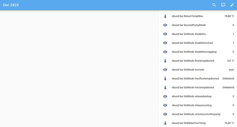

Ik kan de Ebusd adapter prima uitlezen in HA
maar hoe kan ik deze gegevens ook wijzigen ??
zou de ebusd_bai_status_hwcmode gaag van auto naar uit willen zitten kijken wat er dan gebeurt !

Opgelost wanneer ik mijn computer (waar ik docker op draai voor dit uit te testen) via LAN verbind.
Maw de snelheid van uw (lokaal) internet heeft hier invloed op.

Ik had jou stuk gelezen idd, daarom benik er aan begonnen :).
Hoe staat jou config ingesteld nu? Ik heb net alles verwijdered en EbusD opnieuw geinstalled.
Hoe weet ik nu of ik alles krijg wat mogelijk is en hoe krijg ik nu write rechten?
dit geeft gpt aan op de error
24
Goed nieuws: je bus leest en schrijft nu wél—zie o.a.
read hmu Status01 / RunDataElectricPowerConsumption 6.5 (live waarden)
update-write hmu SetMode ... (schrijven lukt)
De overgebleven fouten zijn van config/decoding, niet van de hardware:
received unknown MS cmd = bericht zonder (juiste) definitie in de CSV-config. Dat is normaal zolang nog niet alles gemapt is.
Home Assistant Community
+1
ERR: invalid position bij basv CcTimer_* = je configbestand verwacht data op posities/lengtes die niet kloppen voor jouw firmware/regelaar. Dit is een bekende categorie issues in de ebusd-config repo.
GitHub
Fix in 5 stappen
Gebruik de nieuwste configbuild (juiste mapping).
Zet je configpath op de actuele build en niet op verouderde lokale CSV’s.
Aanbevolen: configpath: "https://cfg.ebusd.eu/" (served vanaf de laatste mapping build van 2025-09-28).
eBUS configuration files
Verwijder/rename eventuele lokale *.csv zodat de add-on ze niet preferent pakt.
Ik zie dit in MQTT, meeste op unknown, en de ebus CTLV is helemaal weg nu:
Afbeeldingslocatie: https://tweakers.net/i/3a8WKbEkZ2hSXdbkc7v4J1pDaZk=/fit-in/4000x4000/filters:no_upscale():strip_exif()/f/image/94kTMVK1dvY0fQCazsDhqIAq.png?f=user_large
