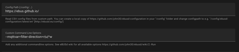

In de configuratie van de eBUSd Addon in de regel "Custom Command Line Options" zet je --mqttvar=filter-direction=r|u|^w.
Voor de config path is dit volgens mij de correcte link: https://ebus.github.io/ of als je al de configuraties voor de volgende release wilt proberen: https://ebus.github.io/next/

Maar in het onderscript staat een andere url. of is dat als voorbeeld.
Read CSV config files from custom path. You can create a local copy of https://github.com/john30/ebusd-configuration in your "/config" folder and change configpath to e.g. "/config/ebusd-configuration/latest/en" [http://ebusd.eu/config/]
Afbeeldingslocatie: https://tweakers.net/i/t3l8ybsJLKBPVKIKQpSzPKt4D4c=/800x/filters:strip_exif()/f/image/6QARuEHsa8vBga0JUtCedHdm.png?f=fotoalbum_large
Ik krijg nu meer waardes te zien, maar ik mis de EbusD ctlv2 nog steeds , die is nodig geloof ik om temp in te stellen van warm water bijvboorbeeld.
[ Voor 8% gewijzigd door water_escape op 21-10-2025 15:50 ]

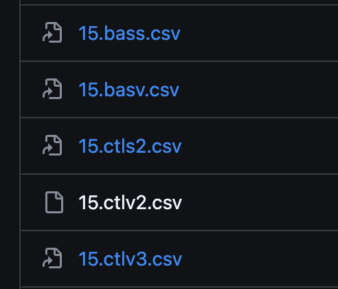

Dat is de oude link. In een van de updates afgelopen jaar is er overgestapt op nieuwe bestanden en dus ook op die nieuwe locatie.
Specifiek is dat gebeurt bij de 13-07-2024 update (https://github.com/john30.../blob/master/ChangeLog.md)

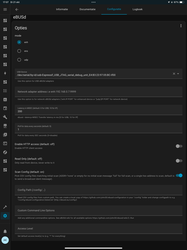

@water_escape zo staat mijn Config ingesteld. Config path is leeg om te voorkomen dat hij lokale csv gaat zoeken
Afbeeldingslocatie: https://tweakers.net/i/-LCa1ac3qEYF_4Yxt77zsA0TFSI=/x800/filters:strip_exif()/f/image/8mqRKEdIgZBP95v30Lvyg7Dk.png?f=fotoalbum_large

Ctlv een basv lijken beide identificatie 15 te hebben (ook aan de csv namen te zien in de repo). Dat is normaal niet de bedoeling op een bus netwerk. Ebusd pakt dus de eerste csv die in de lijst gevonden wordt.
Je kan eens die csv in de repo door scrollen om te kijken of die toch niet in de andere csvs te vinden is en dat het gewenste signaal wellicht wordt weggefilterd.
Ik ben nu even sporten, als ik tijd heb zal ik verder kijken of ik nog iets weet voor je
Ik zie dit in de repro idd. Maar wat ik er dan nu mee kan weet ik weer niet helaas :)
Afbeeldingslocatie: https://tweakers.net/i/-xJeqjr-mTlN6Jla7vvH0D1w75Y=/fit-in/4000x4000/filters:no_upscale():strip_exif()/f/image/JKq46vnvhPzzmdfEirJb8B0g.png?f=user_large

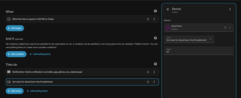

HMU heeft er veel en BASV de meeste. Maar om de warm water temp in een automation aan te sturen heb ik cltv2 nodig.
Enig idee hoe ik die weer tevoorschijn kan krijgen?

Waar stel ik die in? In de config zie ik het volgende:
YAML:
scanconfig: true
loglevel_all: notice
mqtttopic: ebusd
mqttint: /etc/ebusd/mqtt-hassio.cfg
mqttjson: true
network_device: 192.xxxx:9999
mode: ens
commandline_options: "--mqttvar=filter-direction=r|u|^w"
configpath: https://ebus.github.io/

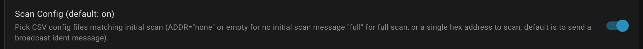

is een toggle die aan staat:
Scan Config (default: on)
Pick CSV config files matching initial scan (ADDR="none" or empty for no initial scan message "full" for full scan, or a single hex address to scan, default is to send a broadcast ident message).
[ Voor 18% gewijzigd door water_escape op 22-10-2025 08:43 ]

@water_escape Ik zit even terug te lezen en vraag me af welke waarde je precies mist in de BASV. Wil je het warme water van je sanitair water hebben of van je verwarmings circuit?
Ik wil de salmonellarun uit zetten en zelf sturen wanneer hij dat moet doen. Nu gebruikt hij de BUH daarvoor wat zeer veel stroom gebruikt. In mijn initiele setup kon ik dat doen binnen de ctlv2. zie post hier water_escape in "Vaillant aroTHERM warmtepomp ervaringen"
dus ik vraag mij af waarom hij nu niet meer zichtbaar is. Dan zal ik vast iets goeds hebben gedaan met de csv's in het begin, maar dat gaf zoveel andere errors dat ik alles opnieuw gedaan heb en nu configpath: https://ebus.github.io/ gebruik.

@water_escape: Op de eerste regel van je YAML heb je "scanconfig: true" staan.
Maak daar "scanconfig: all" van (zonder quotes).
Ik denk dat ebusd dan probeert een betere fit voor device 15 te vinden en dan wel je VRC720 herkent.
Waarschijnlijk gaat HA dan ook betere sensoren vinden.

Ik zou via ssh op je Pi inloggen en dat buiten HA om doen, maar dan is de YAML aanpassen wellicht eenvoudiger.
  • water_escape
  • Laatst online: 21-11 16:39
gns1l schreef op woensdag 22 oktober 2025 @ 09:47:
Dat gaat niet toch? Ik draai HAOS op de pi, niks anders.
Maar de YAML aanpassen in de addon mag dus niet?
Water-Escape
  • gns1l
  • Registratie: Maart 2018
water_escape schreef op woensdag 22 oktober 2025 @ 09:40:
Ik heb HAOS op de pi draaien en dus EBUSD addon en mqtt addon draaien.
Hoe voeg ik nog iets toe in die regel? Er staat al:
edit: volgens chatgpt moet dat gewoon met een spartie erachter. Maar dan start de hele addon niet meer op. Ik kan er niks achter zetten.
Weet je zeker dat de quotes goed staan?
commandline_options: "--mqttvar=filter-direction=r|u|^w --scanconfig=all"
Probeer anders als test alleen:
commandline_options: "--scanconfig=all"

Kun je ergens dat ADDR in die toggle aanpassen?
Afbeeldingslocatie: https://tweakers.net/i/-XATPoOGCy1uwLjqnocCkK4y5l8=/fit-in/4000x4000/filters:no_upscale():strip_exif()/f/image/JdXGy4RiFXcrEimRGyhXhEbf.png?f=user_large
Ze zeggen dat je ADDR="full" kunt gebruiken ipv de default.

Heb jij nu niet in de basv de optie "HwcTempDesired"? Die zit namelijk in de csv en dat is denk ik de temperatuur van je boilervat.
Edit: Ik heb ook de csv bestanden van de ctlv2 en 700 (basv) naast elkaar gehouden en alle adressen komen overeen. Ik denk dus dat je met de huidige setup alles hebt wat je nodig hebt.
[ Voor 9% gewijzigd door xarow op 22-10-2025 10:56 ]

Ja dat hadden we gedaan.
hierin hadden we scanconfig: full gezet, en dan start hij niet meer op. Dit mag alleen true of fals zijn.
YAML:
scanconfig: true
mqtttopic: ebusd
mqttjson: true
network_device: 192xxxxx:9999
mode: ens

  • water_escape
xarow schreef op woensdag 22 oktober 2025 @ 11:04:
Is die ook schrijfbaar? Zo ja, dan kan je die automatisering maken die je wilt. Zo nee, dan moeten we even kijken waarom die niet schrijfbaar is. Maar je csvs worden in ieder geval gewoon goed geladen *O*
Dit zou dan goed moeten zijn :)
Nu nog een automation die de waarde dan weer terug zet naar 55 ofzo na x tijd.
Afbeeldingslocatie: https://tweakers.net/i/F20oU_D8WzfwtD6R4mrDl29Mu9g=/800x/filters:strip_exif()/f/image/C2H0zPHO1Hza8oqiYWCznpz2.png?f=fotoalbum_large

  • Laatst online: 19-11 22:17
water_escape schreef op zondag 26 oktober 2025 @ 09:11:
Zou je kunnen delen hoe je diet doet? Ook hoe je de run zelf triggered?
Dit is om bij 45c al een run te triggeren door de doeltemperatuur van 52 voor 2u naar 62 te zetten, na 2u, weeer terug naar 52.
Afbeeldingslocatie: https://tweakers.net/i/2XW4pw6EGzgtR98NCzHBgxRPTm0=/800x/filters:strip_exif()/f/image/oFomjGKmtMxtnpQfvZN9qAm3.png?f=fotoalbum_large
En hetzelfde als de warmtepomp toch aangaat voor de boiler lading, dan kijken of er nog zon aankomt en dan de doeltemperatuur verhogen zoals boven.
Afbeeldingslocatie: https://tweakers.net/i/SedRqr33bqWi01zYP4NB62TjYfc=/800x/filters:strip_exif()/f/image/OnyARR6UMjsoGwKlAdptLDdN.png?f=fotoalbum_large
Vaillant AroTHERM+ WP - 15kWp O-Z-W PV - 14kWh ESS - Kona EV + Kia ev3 - ESP8266 FTW!

xarow schreef op woensdag 29 oktober 2025 @ 16:01:
Bestaat hwcstatus wel als writable parameter in jou csv config? Lijkt er niet op met deze melding
Even zoeken hoe ik daar achter ga komen :)
Weet jij of dit de goede parameter is voor het instellen van de away mode? Want zowel Hc als HWc zijn inactief als op de VRC720 away instelt.
  • xarow
  • Laatst online: 21-11 22:05
Jag schreef op woensdag 29 oktober 2025 @ 19:54:
Ik kan helaas niet ruiken hoe jou systeem in elkaar zit :P . Gebruik je HomeAssistant, lokale CSV, de oude github repo of de nieuwe. En gebruik je dan de csv bestanden in de map next of niet?
Als ik in ctlv2 csv kijk op de nieuwe github repo zie ik deze info erin voor de sfmode:
r,,,HwcSFMode,hwc SF mode,,,b524,020001000d00,value,,IGN:4,,,,value,,UCH,0=auto;1=ventilation;2=party;3=veto;4=onedayaway;5=onedayathome;6=load,,
w,,,HwcSFMode,hwc SF mode,,,b524,020101000d00,value,,UCH,0=auto;1=ventilation;2=party;3=veto;4=onedayaway;5=onedayathome;6=load,,
Dan denk ik (niet getest) dat je code iets wordt als het volgende:
action:
      - service: mqtt.publish
        data:
          topic: "ebusd/ctlv2/HwcSFMode/set"
          payload: >
            {% if trigger.to_state.state == 'on' %}
              onedayaway
Pagina: 1 ... 13 ... 17 Laatste
