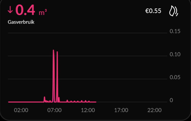

Ik heb er sinds vanochtend 4:50 al 5 :(
Deze ochtend tot nu:
vanaf 6:00 mag hij opwarmen tot 21 graden, vanaf 22:00 staat hij bij mij op 20,5 graden.

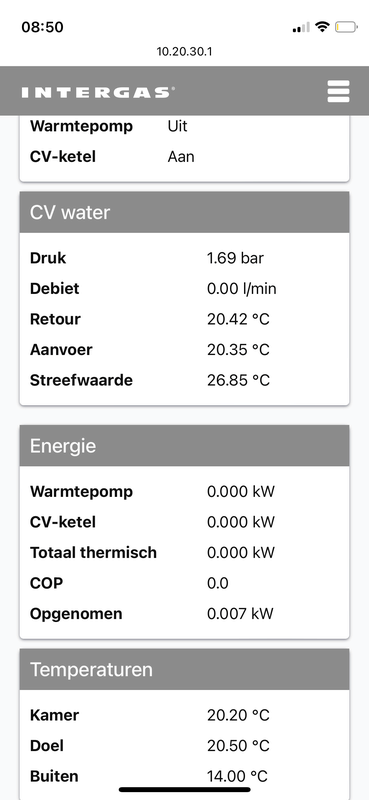

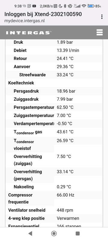

Kun je van deze situatie ook eens een screenshot van de live data van de Xtend doen? Ben benieuwed naar de delta T en debiet die je hierbij hebt.

Afbeeldingslocatie: https://tweakers.net/i/pEtxYTwK_7UN1VU-yh6SmFpgLu4=/x800/filters:strip_icc():strip_exif()/f/image/AOczndf4sg4ZOX8rJazlcykg.jpg?f=fotoalbum_large
Afbeeldingslocatie: https://tweakers.net/i/TAf7zrnGhyxQUMR2E2ithI6qIuk=/x800/filters:strip_icc():strip_exif()/f/image/7qk8SMx3tevsgqCIRrvBrfHx.jpg?f=fotoalbum_large
Afbeeldingslocatie: https://tweakers.net/i/_mz9mK45xPlhaA3TRh44UVyAOsw=/x800/filters:strip_icc():strip_exif()/f/image/8LpUPjNzk2ggElRblMP2lGRz.jpg?f=fotoalbum_large
Dat de verdamper nu aan het opwarmen is komt waarschijnlijk doordat hij nu vol in de zon staat.

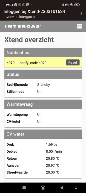

Hoi allemaal,
Wij hebben thuis een Xtend 5kW hybride warmtepomp. Vorig jaar draaide deze installatie de hele winter zonder problemen. Maar dit jaar, bij het opnieuw opstarten, werkt het niet meer naar behoren. De warmtepomp valt steeds uit met foutcode N070, wat volgens de handleiding duidt op een "warmtepompfout" (regeling van de binnenunit).
We gebruiken de warmtepomp in combinatie met een Honeywell Round Modulation thermostaat, die werkt via OpenTherm. Daarnaast draait er parallel met de warmtepomp ook een Remeha Calenta 40c. Omdat de warmtepomp niet meer functioneerde, heb ik alles teruggezet naar de fabrieksinstellingen.
Heeft iemand enig idee waar ik op kan controleren of wat de oorzaak van deze fout kan zijn? De foutmelding geeft helaas weinig inhoudelijke informatie over het probleem.
Alvast bedankt voor jullie hulp!

Heb deze fout ook eens gehad toen moest het ontluchtingsprogramma opnieuw gedaan worden vanuit het service menu. Maar als je terug bent naar fabriek instellingen, dan staat de warmtepomp misschien ook nog niet "geactiveerd"? dat stel je in met de parameter instelling P000
Bedankt voor de reactie, ik ga dit nog even proberen!

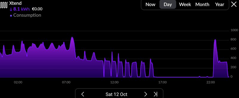

Mijn vraag aan jullie is, Hoelang duren de runs ongeveer bij jullie. de runs van gisteren en vandaag zien er positief uit. Ondanks de enkele defrosts vandaag zelfs 12 uur lang.
Rond 6:00 mag hij het naar 21 graden maken, vandaar iets wat verhoging in het vermogen.
Je kunt het denk ik alleen vergelijken met iemand die ongeveer dezelfde omstandigheden heeft als jij.
Bij mij is het bijvoorbeeld vast ingesteld op 20 graden en is het minimum vermogen van de xtend nog steeds teveel. Daarom zie je dat hij toch nog best vaak aan en uit schakelt. Alleen op 5 oktober heb ik 2 defrosts gehad, toen was het buiten een keer 3,5 graden snachts. Daar wel 1 lange run. Verder nog geen defrosts.

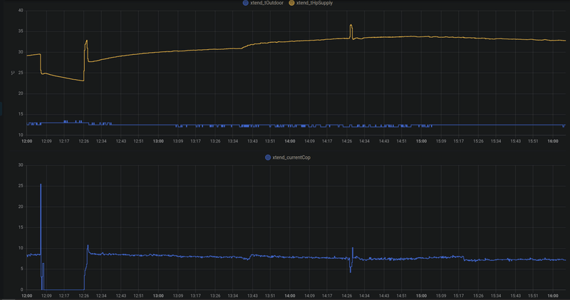

  • remcon
  • Registratie: Juli 2023
  • Laatst online: 13-08 11:31
RuudMb schreef op maandag 14 oktober 2024 @ 08:06:
Ik zie in dit onderwerp vaak plaatjes waarin 'lange runs' te zien zijn. Bij mij is dat anders, er zijn soms wat langere runs. Op zich is er niets mis mee wat de uiteindelijke temperatuur in de woonkamer betreft en het gasverbruik. Ik heb geen vloerverwarming en de meeste instellingen zijn standaard.
Zou ik iets moeten of kunnen wijzigen voor 'langere runs'? Is dat beter of heeft dat andere voordelen?
Zie ook https://gathering.tweakers.net/forum/view_message/78497044
  • remcon

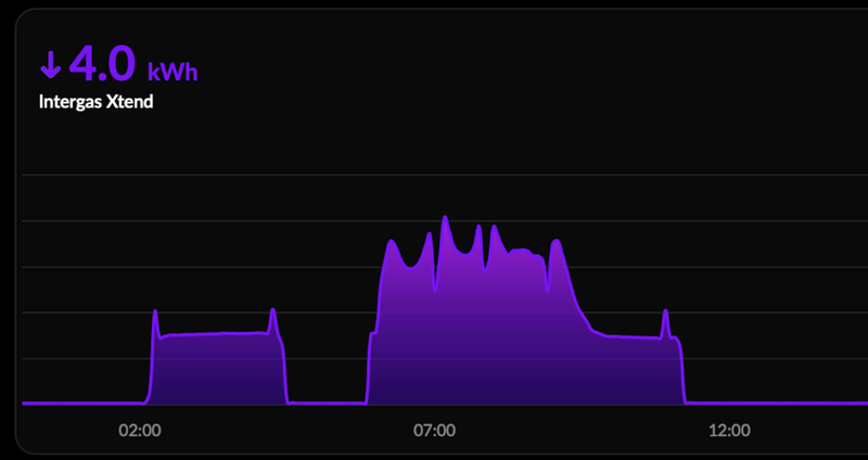

Hier stuur ik de Xtend aan met een Honeywell Chronotherm Touch kamerthermostaat. Ik merk dat ik vaak naar het washok loop om op het lokale WiFi-netwerk te activeren en te kijken naar naar de data, dus misschien moet ik toch maar eens (vooral moeite) investeren in het inrichten van HA. Vooral de relatie tussen gevraagde aanvoertemperatuur en ruimtetemperatuur (t.o.v. setpoint) ben ik wel nieuwsgierig naar, want ik vind de thermostaat 'laat' met aanspringen, en 'nerveus' qua gevraagde aanvoertemperatuur.
Beide punten zijn denk ik ook weer niet écht een probleem: de kamertemperatuur lijkt wel binnen 0,5 graad gehouden te worden; als ik het te koud vind kan ik het setpoint eventueel 0,5 graad hoger zetten (dan slaat 'ie eerder aan), en de wisselende aanvoertemperatuur leidt tot wat lichte schommelingen in toerental van de compressor, maar volgens mij weinig zorgwekkends (niet tot nauwelijks onnodige stop/starts).
Ik houd het in de gaten, als de schommelingen bij kouder weer erger worden zou het misschien voor onnodige defrosts kunnen gaan zorgen. Als dat gebeurt zien ga ik misschien meer mijn best doen dit onder controle te krijgen.
Zowel de Xtend als mijn thermostaat kunnen WAR+ruimtetemperatuurcompensatie doen, maar daar ben ik wat huiverig voor, omdat wind toch wel veel invloed lijkt te hebben. In de nacht van zaterdag op zondag waaide het hier hard, en heeft de Xtend harder moeten werken bij een hogere buitentemperatuur dan de nacht ervoor, en zonder WAR leidt dat bij mij gewoon tot een comfortabel klimaat binnen.
In onderstaande grafiek ze je:
  • De nervositeit van de gevraagde aanvoertemperatuur terug in het op-en-neergaan van het opgenomen vermogen
  • Gedurende de nacht een stijgende lijn in het opgenomen vermogen vanwege de dalende buitentemperatuur (minimum was hier 4 graden)
  • Een 'ongelukkige' timing van de laatste piek 's ochtends van de gevraagde aanvoertemperatuur met het naar beneden komen van ons gezien, theezetten en alweer oplopen van de buitentemperatuur
  • Gedurende de dag is er door de verder oplopende buitentemperatuur (tot maximaal 12 graden) steeds minder warmtevraag (<2kW, waardoor de Xtend steeds langere pauzes krijgt), tot het punt waar waar eerst de zon (ramen op WZW) en later het koken zorgen voor voldoende warmte
  • Het duurt tot ruim na 22:00 voordat de thermostaat weer aanslaat, tegen die tijd was de kamertemperatuur ~20,25, maar door de traagheid (en lage aanvoertemperatuur) daalde die nog wel door tot onder de 20,1 (bij een setpoint van 20,5)
Afbeeldingslocatie: https://tweakers.net/i/bl-vTYzlqVVJ0orC2ZLzNPoCIwc=/800x/filters:strip_exif()/f/image/FW7iqufOot7Jjot7BzKXlZzX.png?f=fotoalbum_large

Externe factoren die invloed hebben op de thermostaat zijn inderdaad lastig (zoals je waterkoker), wat moet de Xtend daarmee, tenslotte weet de Xtend niet waar dit vandaan komt. Zonneschijn, deur open, koken in de open keuken? Daarom is de plek van de thermostaat cruciaal voor een goede werking.
Je moet wel kunnen zien dat er een relatie zit tussen de buitentemperatuur, de gemeten binnentemperatuur en de target watertemperatuur. En daaruit dan natuurlijk weer het opgenomen vermogen.
  • a2aan
  • Registratie: Juni 2024
  • Laatst online: 08-09 18:33
remcon schreef op maandag 14 oktober 2024 @ 13:17:
Zoals alles (in het leven) kan het altijd beter, maar perfect gaat het toch nooit worden. Alle invloeden op de kamerthermostaat hebben uiteindelijk ook invloed op de gevoelstemperatuur, dus dan is het een kwestie van het ding hangen op een plek waar niet één invloed te veel de overhand krijgt. Hij had van mij dan misschien wat verder van de open deur naar de gang (met slecht geïsoleerde voordeur) mogen hangen. Vanwege de katten staat die altijd minimaal op een kier, maar vaak ook verder open. Aan de andere kant hangt 'ie wel uit de zon, en relatief ver van de (inderdaad open) keuken.
Nu vraagt mijn thermostaat om een bepaalde aanvoertemperatuur op basis van de actuele en (recent) historische ruimte- en aanvoertemperatuur, 'geleerde informatie', en instellingen. Met die instellingen heb ik onlangs weer wat geklooid (type regelgedrag gewisseld tussen traag, gemiddeld of snel), en ik weet niet precies hoe adaptief het leergedrag is.
Het resultaat is dat de ruimtetemperatuur en de aanvoertemperatuur allebei redelijk tot goed worden geregeld (alhoewel dus niet perfect), waarbij het opgenomen vermogen bijvoorbeeld vrijdagochtend bij 6 graden met 1 m/s wind vergelijkbaar was met zondagochtend bij 10 graden en 11 m/s wind. Ik vraag me af of dat met WAR ook zo goed was 'gelukt'.

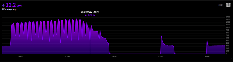

Hier met een Comfort Touch thermostaat, radiatoren en grotendeels standaard instellngen blijft de kamertemperatuur akelig constant. Setpoint is 20 graden en de afgelopen 24 uur geen grotere afwijking dan 0,06 graad gezien.
Afbeeldingslocatie: https://tweakers.net/i/JE0evP5vEKPEIaUgxQqQNSKtqkE=/800x/filters:strip_exif()/f/image/gq9G5Yg3XfPrRl6rnQngpdBr.png?f=fotoalbum_large
Op de langere termijn heb ik heel af en toe uitschieters gezien van 0,25 graden.
Afbeeldingslocatie: https://tweakers.net/i/IzzCVRWUZ21m8v07jO9jw-FzsxE=/800x/filters:strip_exif()/f/image/49r2YsPGKW5wCiNO73AfvKY6.png?f=fotoalbum_large
Een huis met een lage warmtevraag en de traagheid van vloerverwarming zal het minder makkelijk maken om zo'n constante temperatuur te handhaven.

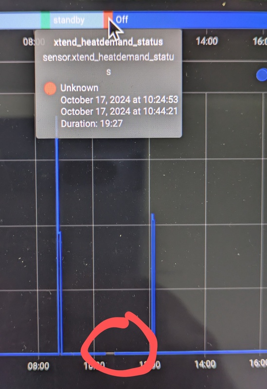

Ik heb de xtend al een tijdje hangen, en meestal werkt deze goed icm met vloerverwarming. Toen het wat kouder was deze maand kon de xtend dit prima in zn eentje trekken (max 30kwh warmtelevering op een dag met 7 graden gemiddelde buitentemperatuur).
Maar wat me opvalt is dat de laatste week de xtend zichzelf heeft uitgeschakeld en volledig is overgegaan op verwarmen met de cv ketel (een oude intergas hreco uit 2009). Ik heb inmiddels alle instellingen geprobeerd, waaronder bijvoorbeeld p103 (blokkade cv ketel boven temperatuur) op -2 graden maar de xtend weigert zelf aan te slaan en handelt alles af via de ketel.
De enige manier om dit te voorkomen is de xtend op de modus "zonder backup" te laten draaien, maar dan verwacht ik helaas problemen als het buiten te koud wordt.
Is er iemand die probleem kent? Of is het tijd om intergas te contacteren om te kijken of er iets mis is met de xtend?
Afbeeldingslocatie: https://tweakers.net/i/b--nVYfLdGM2QNjF3h78rxdkVPk=/x800/filters:strip_exif()/f/image/uu7aX3IS9ame2w4jVrifXYKC.png?f=fotoalbum_large
[ Voor 0% gewijzigd door vikkoo op 19-10-2024 09:51 . Reden: nummertje klopte niet ]
  • DaanTriple7
  • Registratie: Oktober 2023
  • Laatst online: 02-09 06:59
DaanTriple7
verdaanzaming
Ja daar klopt iets niet. Ik zou contact opnemen met intergas.
PV: 0kWp, Thuisbatterij: 0kW/0kWh, Clage 13kW doorstromer, Geen verwarming, Kia e-Niro 64kWh + Hyundai IONIQ5 73kWh AWD 'Project 45'
  • GroundBreaking
  • Laatst online: 18:57
Als je de Xtend aan de wifi hebt hangen kan Intergas bij contact ook meteen mee kijken. Dan ben je denk ik zo achter het probleem.
Voor degene die hier ook ooit last van hebben:
@Fullpower heeft hier naar gekeken (ontzettend bedankt) en het lijkt te liggen aan een te laag debiet, wat er in dit geval blijkbaar bij hogere buitentemperaturen voor zorgde dat de xtend een foutmelding kreeg en deze daarna alle warmtevragen verder met de CV ketel afhandelt.
Ik heb momenteel het debiet verhoogd en nu is het afwachten of het probleem is opgelost.
[ Voor 0% gewijzigd door vikkoo op 21-10-2024 14:08 . Reden: woordje vergeten ]

Hoe heb je het debiet verhoogd? Thermostaatkranen volledig opengezet op je radiatoren?
  • vikkoo
  • Registratie: Mei 2019
  • Laatst online: 16-09 15:50
Ik had zelf het debiet verlaagd vanwege geluidsoverlast van de buizen. Als ik het goed begrijp kan de xtend dit wel kan overrulen als nodig, maar gebeurde dat in dit geval niet.
Ik heb het debiet verhoogd door P081 weer op 100% te zetten (stond op 50%), en P183 van 7 naar 10 l/min.
Ook heb ik een radiator (extra) opengezet, maar dit is meer om het geluid te verminderen dan voor het debiet.
Volgende stap is de geluidsisolatie voor de buizen in de slaapkamer, en uiteindelijk de buizen te verleggen weg van de slaapkamer, dat is weer een mooi project voor later :)

vikkoo schreef op maandag 21 oktober 2024 @ 10:17:
@Fullpower heeft hier naar gekeken (ontzettend bedankt) en het lijkt te liggen aan een te laag debiet, wat er in dit geval blijkbaar bij hogere buitentemperaturen voor zorgde dat de xtend een foutmelding kreeg en deze daarna alle warmtevragen verder met de CV afhandelt.
Bedankt voor de melding. Ik had gisteren hetzelfde issue, vanwege een weekendje weg kwam ik er pas later achter. Ik heb alleen geen flow instellingen aangepast in de xtend, dus dat kan bij mij de oorzaak niet zijn geweest.
Ik zie in home assistant dat toen de xtend werd uitgeschakeld (do 17-10 rond 10:44) er op dat moment even geen flow informatie beschikbaar was en de xtend status 'unknown' rapporteerde.
In ieder geval goed om te weten waar we nu op moeten letten wanneer het nog een keer voorkomt.

Bij mij vergelijkbare resultaten ... dit is vanaf 1 september dit jaar.
Afbeeldingslocatie: https://tweakers.net/i/t31lvQvG7lQOvReYjIMkoXsd6Lg=/fit-in/4000x4000/filters:no_upscale():strip_exif()/f/image/NmNW7HCrww15G7RxsrreJ21Y.png?f=user_large
Hoge COP komt door de hoge buitentemperaturen van de laatste tijd. Als het echt koud wordt zal die flink dalen en juist op die dagen wordt er veel verbruikt/geproduceerd dus dat tikt harder aan in het gemiddelde.
De komende dagen wordt het kouder. Vandaag daalt de temperatuur al wat, dan zie je direct dat de aanvoer temperatuur gaat stijgen en de COP daalt.

  • Aldmar
  • Laatst online: 14-09 02:09
Aldmar
Niks...
Begin oktober is bij mij de warmtepomp geinstalleerd. (woning uit 2011) Thermostaat continu op 20 graden. Begin het allemaal redelijk te snappen hoe het allemaal werkt e.d.
Afgelopen zaterdag zag het energieverbruik van de Xtend er als volgt uit:
Afbeeldingslocatie: https://tweakers.net/i/ItZ7KeJ9yOIQYxdeSUOaVWEENS8=/800x/filters:strip_exif()/f/image/AM69DInzrFkpOOce3qV9HQ78.png?f=fotoalbum_large
Zo'n 15 pieken (dus start/stops?) tot zo'n 400watt vermogen.
Gisteren, zondag 3nov, zag het energieverbruik van de Xtend er als volgt uit. In de middag scheen meer zo'n naar binnen:
Afbeeldingslocatie: https://tweakers.net/i/6rqSkIejvbTHLkHH3RAMqNYfB2M=/800x/filters:strip_exif()/f/image/69AHvK05XpdVmd5Fbyhzo5Ad.png?f=fotoalbum_large
Redelijk continu verbruik, met pieken naar beneden.
Daarnaast viel mij het gasverbruik op in de nacht/ochtend tijdens de runs. Dit is anders niet het geval. Zijn dit tussentijdse checks oid? CV ketel zou niet aangesproken moeten worden. En dat gebeurt ook niet als ik in de statistieken bekijk (COP ~4 , debiet 9.35l/min, aanvoer 35gr, retour 27) maar toch hele kleine piekjes. Niet heel veel gasverbruik, maar ben wel even nieuwsgierig.
Afbeeldingslocatie: https://tweakers.net/i/0LBCLp-wz7ZkCISTLU1-Tn02_hQ=/800x/filters:strip_exif()/f/image/gw6wsRKlivBwpuiLkPiOXWwK.png?f=fotoalbum_large
Ziet dit er normaal uit met de huidige temperaturen? Ik las de start discussie aantal posts terug, ben meer nieuwsgierig hoe het een en ander precies werkt. Als beginneling oogt het wat grillig. (Hoewel de schaal van de grafieken het soms ook vertekenend kunnen laten lijken. ;) )
