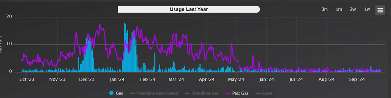

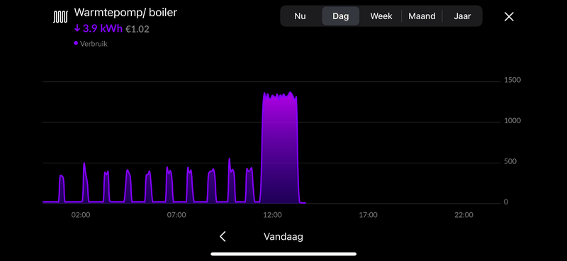

a2aan schreef op dinsdag 24 september 2024 @ 08:38:
Weet je hoeveel m3 gas je nu op koude dagen verbruikt? En is dat dan met, of zonder nachtverlaging?
Afbeeldingslocatie: https://tweakers.net/i/4vVV1XJOSdjoDt8OGljlIVkkddE=/800x/filters:strip_exif()/f/image/ACrXrxglaeyw9V0MmYd1dIsz.png?f=fotoalbum_large
Blauw is afgelopen jaar, paars is jaar ervoor. Afgelopen jaar volledig de Xtend in dienst gehad.
Huis is 240m2 groot, waarvan de gehele benedenverdieping vorig jaar permanent op 20 graden is gehouden (130m2). Het is een huis uit 1926, vrijstaand, spouwmuur/vloer isolatie en 5cm piepschuim dakisolatie. Ik heb de Xtend ingesteld op economisch, als het voordeliger wordt om over te gaan op gas gaat de Xtend volledig over op gas. In december/januari zijn er 2 periodes geweest waar de ketel het heeft overgenomen en voor de rest heeft de Xtend het zelf gedaan.
Gasverbruik: Vorige stookperiode 607 m3 waarvan ongeveer 200 warm water/koken. Jaar ervoor 1900m3.
Daar staat tegenover dat de Xtend 2650 kWh verbruikt heeft.

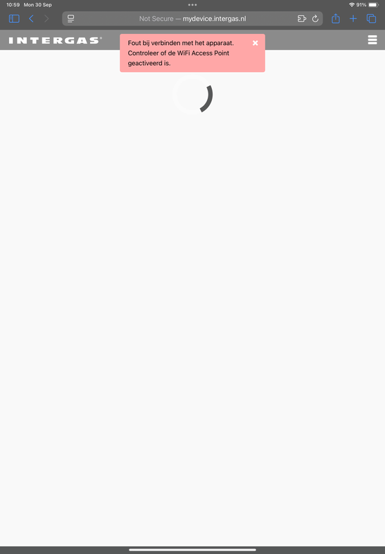

Het wordt weer kouder, dus de Xtend moet weer aan de slag.
Heb alleen sinds vanochtend een vaag probleem.
  • Kan niet echt goed connectie maken remote.
  • Met HA merk ik dat hij zijn data soms niet krijgt.
  • Gewoon concentreren wil hij niet door op service met 15. Connectie middels 10.20.30.1. Krijg wel pagina, maar andere pagina's laad hij niet. Meerdere devices getest. Laptop, iPad etc. Zelfde gedrag.
  • Als ik wifi connect, dan wil hij wel door op met service, maar zit je in een klein connectie schermpje.
Xtend ook opnieuw gestart. Geen oplossing.
Lijkt erop dat de Xtend nu ook niet lekker loopt, maar kan het niet nalopen.
Vaker sensortest en ch_wait in wat ik nu zie. Maar kan het dus nog niet bevestigen.
Ideeën zijn welkom _/-\o_

Weerz schreef op maandag 30 september 2024 @ 09:25:
Met "opnieuw gestart" bedoel je stekker eruit en erin?
Kun je nog wel je firmware versie zien? Misschien ongemerkt een update gekregen die niet helemaal lekker is?
Je hebt een HA verbinding via twee ESP's ga ik vanuit. Even die twee ESP's weghalen zodat je alleen verbinding met je laptop hebt.

Sorry, had iets beter moeten beschrijven. Inderdaad stekker uit en in.
Met wifi connectie maken en klein schermpje kan ik wel wat zien en inloggen.
Firmware versie: V0.50-, web-app versie: v0.1.5
Bijzonders is dat de waardes wel veranderen, maar ook niet allemaal.
Die zie ik in HA ook veranderen. Het is dus een set van zaken.
Even temp aangepast en zag ik de waardes wel weer aanpassen op beide.
In node red zie ik soms data en dan weer NoConnection error in debug.
HA uitzetten heeft geen verandering.
Er zit iets niet lekker :X
[ Voor 3% gewijzigd door Weerz op 30-09-2024 10:02 ]

Weerz schreef op maandag 30 september 2024 @ 10:00:
niet alleen HA uitzetten, ook de spaning van de ESP's af, zodat deze zeker geen verbinding hebben met je XTend. En daarna nog eens proberen met alleen laptop op 10.20.30.1
Heel ander ding: Is er misschien een ander apparaat met een hetzelfdeIP adres op je WLAN gekomen?
Ik zou normaal denken dat er alleen een verbinding is met de lokale 10.20.30.1 maar misshcien dat hij ook nog iets probeert op je eigen WLAN

Alleen de Xtend zit in de range van 10. Rest is ander netwerk.
We gaan even verder testen en debuggen. Kijken wat er aan de hand is. 8)

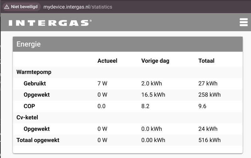

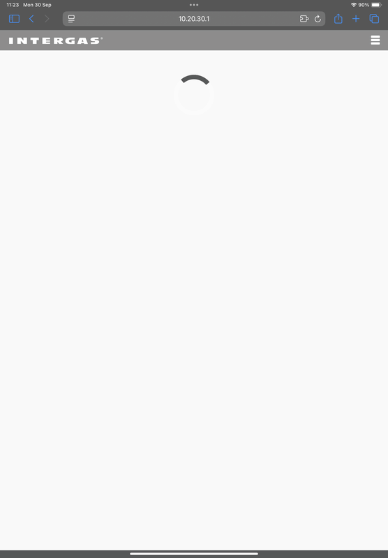

Update:
ESP uitgezet, Xtend opnieuw power off/on.
Dan connectie maken met de iPad. Dan is het de enige connectie die het heeft als device.
Zelfde kuren, tevens geprobeerd met private sessie.
Op 10 adres blijft de cirkel in connectie lopen met verbinding en instelling en service gaat hij niet door zonder error.
Op mydevice krijg een error. ScreenshotsAfbeeldingslocatie: https://tweakers.net/i/AgRpDu4ZoWs0OjztgDEy_TUwW1s=/x800/filters:strip_exif()/f/image/zFKAH75MkAHRvjU177WSuZrs.png?f=fotoalbum_large
Afbeeldingslocatie: https://tweakers.net/i/ePWWQqlw5UDHFyIOyQuDahiUxpc=/x800/filters:strip_exif()/f/image/QtPJ4DnwQsrlPU4t7fGxWDX2.png?f=fotoalbum_large
Als ik connectie op wifi maak en pop-up krijg in Intergas webpagina, dan doet hij het wel.....
Merk dat ik inmiddels ook error in mijn hoofd heb gezien dit gedrag :+

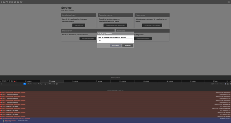

  • ErnstvV
  • Registratie: Februari 2023
Weerz schreef op maandag 30 september 2024 @ 10:45:
Update:
Op mydevice krijg een error. Screenshots[Afbeelding]
Je zou eens met een computer kunnen proberen en dan via de browser debug tools kunnen kijken of er onderwater foutmeldingen gegeven worden. Misschien geeft dat wat meer info?

heb develop gedaan. hierbij screenshot.
Maar middels Chrome werkt het wel. Safari niet. Geen private relay aan.
Zit op nieuwe IOS18 en Sequoia met Safari. Wat er dan niet lekker werkt tussen de 2. Onbekend 8)7
Screenshot laat verschillende pagina's zien.
Afbeeldingslocatie: https://tweakers.net/i/iEz1wmnIkb10qTGT0Igqh-PAzz8=/800x/filters:strip_exif()/f/image/Cc1wV9UxKtprnFaKMJtg7idI.png?f=fotoalbum_large
Iemand anders op Mac met laatste versie(s) en Safari?
Met connectie maken met de Xtend en dan de pop-up kan ik geen develop openen in view. Waarom het dan wel werkt in pagina's.... :X

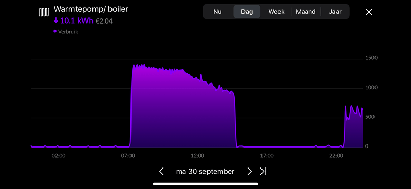

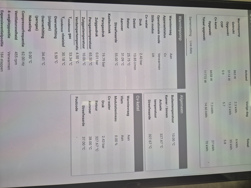

Hallo, heb een xtend intergas met een externe aan/uit thermostaat icm naregeling (Danfoss Icon). Vaste setpoint 55 gradenn. Je ziet in de browser idd bij streefwaarde 55 stasn.
Begaande grond vloerverwarming met 2 zones, eerste verdieping radiatoren icm thermostaatkranen ook 1 zone thermostaat.
Ik zie dat WP heel lang doet om 30 graden aanvoer te halen. Draait continu op 60hz compressor. Heetgas is wel rond 60 graden. Maar nu komt het na lange tijd draaien gaat ook de CV aan met deze buitentemperatuur (12 grsdem) dit terwijl COP wel gewoon 5 is en ingestelde waarde voor start cv COP 2 is.
Is er iets niet goed ingesteld? Iemand ervaring met aan/uit thermostaat op de Xtend?
Afbeeldingslocatie: https://tweakers.net/i/cyQdK8N9H9GCE6ohqP_BzMAQlC8=/800x/filters:strip_icc():strip_exif()/f/image/DU9W1BtH1aSOArvgSTV073WA.jpg?f=fotoalbum_large

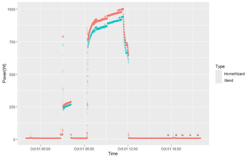

Intussen heb ik twee weken een Xtend, en alhoewel het de afgelopen dagen niet koud genoeg was om écht lekker door te draaien, denk ik dat ik (voor nu) de instellingen wel heb zoals ik wil.
Xtend geeft te lage verbruikscijfers
De verbruikscijfers in de webinterface wijken flink af van wat mijn HomeWizard Energy Socket weergeeft. Gisteren was volgens de Xtend 2,4kWh, en volgens HW 3,0kWh, en totaal is 9kWh vs 14kWh. Als de buitenunit uit staat komen de 'nu' cijfers wel overeen (7W stand-by en 14W bij alleen pompen), maar nu de buitenunit wel werkt zie ik ~260W op de Xtend, en ~310W in HomeWizard.
Volgens mij zijn er hier meer mensen die hun Xtend op een HW socket hebben zitten. Zien jullie iets vergelijkbaars?

Zelf merk ik tussen de Xtend web en de Home enegry socket verschil idd. +/- 30 w per sec.

aycabbas1991 schreef op woensdag 2 oktober 2024 @ 00:45:
De Xtend levert daar al zijn maximum vermogen bij 31 graden aanvoer, dan gaat hij geen heter water maken want dat heeft alleen maar nadelen.
Je opmerking over de COP begrijp ik niet goed, die instelling van COP 2 slaat volgens mij op de minimale COP die de Xtend moet halen voordat op de ketel wordt overgeschakeld (als COP < 2). Dat is hier niet van toepassing.
Ik zie dat de ketel ook al bijschakelt en dat bij 10 graden buiten. Dat lijkt me vreemd tenzij je huis een hele grote warmtevraag heeft. Je zou de instelling voor ketelblokkade kunnen verlagen naar bijvoorbeeld 5 graden. Waarom de ketel al bijschakelt ? Ik denk dat dat komt omdat de aan/uit thermostaat pas met een warmtevraag komt als de kamertempertuur 0,5 graden of meer daalt en dan moet de Xtend al hard gaan werken om dat weer omhoog te krijgen en als dat te lang duurt schakelt de ketel bij (kun je allemaal instellen). Alles met elkaar betwijfel ik of die naregeling icm aan/uit thermostaat zo'n goed idee is. Ik heb er zelf geen ervaring mee, met een Opentherm Comfort Touch werkt het constant houden van de kamertemperatuur hier heel goed.
Verder zie ik dat de CV druk 2,43 bar is, als dat klopt lijkt me dat erg aan de hoge kant.

a2aan schreef op woensdag 2 oktober 2024 @ 09:15:
Verwarrende hybride instellingen Xtend
Het heeft even geduurd voordat ik de Xtend zo had ingesteld dat de CV-ketel niet werd gebruikt voor aanwarmen,
Zelf ben ik ook nog een beetje zoekende naar wel of geen dag-/nachtverlaging.
Energy Socket wijkt ook bij mij af van wat de Xtend weergeeft. Alleen is het verschil bij mij veel kleiner, het verbruik dat de Energy Socket weergeeft is op langere termijn ongeveer 10% hoger.
Ik heb de Xtend aan zowel de HW as HA hangen, HA houdt bij wat Xtend zelf vind. Zoals in het plotje te zien is, heb ik ook een verschil tussen HW en Xtend. Na snel met hand checken zie ik dat iets voor 12.00 HW zegt dat er ongeveer 980W verbruikt wordt, terwijl Xtend zelf "maar" rond de 920W zit. Ik zou niet weten waardoor het verschil te verklaren is, en wie van de twee gelijk heeft 8)7
Afbeeldingslocatie: https://tweakers.net/i/1fxpXPuWXZMJjKsLjOHy0gzCJL4=/800x/filters:strip_exif()/f/image/iaKTrkxpwSFX3mOtMxCGEFQ9.png?f=fotoalbum_large
  • a2aan
  • Registratie: Juni 2024
  • Laatst online: 08-09 18:33
Dedier schreef op woensdag 2 oktober 2024 @ 13:39:
Aangezien het de primaire taak van een HW-socket is om energie te meten, denk/hoop ik dat die sowieso dichter bij de werkelijkheid zit.
De verschillen die 'we' tot nu toe zien zijn 30W-60W, maar bij mij is 50W op 300 wel >15%.
Voor de primaire werking van de Xtend is het denk ik niet zo belangrijk dat het opgenomen vermogen precies perfect wordt weergegeven, maar het is natuurlijk wel 'jammer' dat de statistieken niet kloppen, en dat de COP gunstiger lijkt dan 'ie in werkelijkheid was. En dan ga ik er maar vanuit dat het weergegeven thermisch vermogen wél klopt (dat is immers bepaald met componenten die dichter bij het primaire proces van het apparaat zitten).
En als je de ketel wel/niet bijschakelt o.b.v. een ingestelde COP is het natuurlijk ook wel onhandig als die COP-berekening er behoorlijk naast kan zitten.

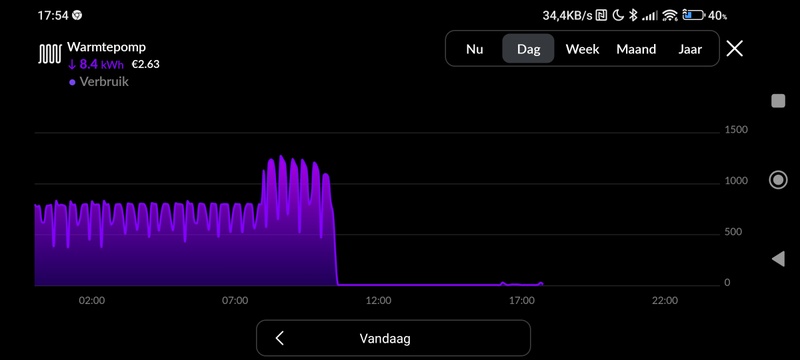

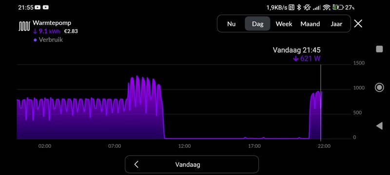

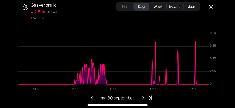

Vorige week is bij mij ook een nieuwe hybride combinatie geinstalleerd. :*)
Afgelopen maandag voor het eerst de verwarming aan. (vloerverwarming in de woonkamer ~100m2, rest van het huis radiatoren dicht).
Maandagochtend was het 19,0 graden. Thermostaat op 20 graden gezet met hieronder de resultaten.
Afbeeldingslocatie: https://tweakers.net/i/umuiUKiKTy9Y783ga0GOhWmK5Bc=/800x/filters:strip_exif()/f/image/r2x3sICUltPutqI7Js81VtO1.png?f=fotoalbum_large
Afbeeldingslocatie: https://tweakers.net/i/Dt-jYrWHHQVskkXo-S6R2qd0a0M=/800x/filters:strip_exif()/f/image/3IOiNeFs5BD0uxheuy5gtb2Z.png?f=fotoalbum_large
Je ziet in het begin nog wat gas verbruik.
De volgende dag geen gasverbruik meer, enkel stroom zoals hieronder.
Afbeeldingslocatie: https://tweakers.net/i/Fm-t3Vt_HxgiEvV-GELI3-FDAGk=/800x/filters:strip_exif()/f/image/ZTuH8njhcIHYeq50D0WKP1MB.png?f=fotoalbum_large
En vandaag onderstaande. Zojuist was het 19,4 in de woonkamer en sprong hij aan om te verwarmen. Het is nu 20,4.
Afbeeldingslocatie: https://tweakers.net/i/y6-1fPTHF2ERQ3oaVG8b5y-kR0k=/800x/filters:strip_exif()/f/image/r7kicL8nm35fa0aOd9hzR4MP.png?f=fotoalbum_large
Monteurs hebben alles op default instellingen laten staan en gaven aan dat er een inleer-periode geld voor de Xtend. Het kan zijn dat er rare resultaten te zien zijn, maar dat is dus om te leren hoe alles reageert. Tenminste, zo werd het mij verteld.
Ik heb als voornemen om niet direct aan de instellingen te zitten. Mede door deze inleer-periode. Als ik de data zo zie, lijkt mij dit inderdaad ook min of meer zo. Of zien jullie hele gekke dingen?
Enige wat ik zou willen doen, is zo instellen dat de CV ketel niet aangesproken wordt tijdens verwarmen. Dus zo veel mogelijk op de warmtepomp. Zo te lezen is dat het makkelijkst te doen door P100 = 0 (=geheel elektrisch) in te stellen. Mocht de warmtepomp het niet trekken, dan wordt het vanzelf kouder in huis en weet ik dus tot hoe ver de warmtepomp kan gaan. Via P101 (minimale COP) wordt niet aangeraden om deze op bijvoorbeeld 1 (=laagst mogelijk) te zetten?
Tot nu toe tevreden, valt me niets tegen hoe snel het toch een graad warmer wordt. :)

a2aan schreef op woensdag 2 oktober 2024 @ 13:49:

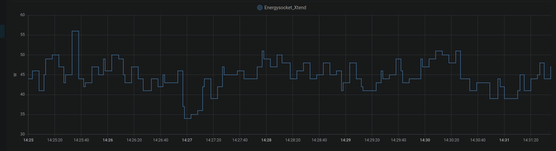

Ik heb een nieuwe entiteit in HA gemaakt, het vermogen dat de Energy Socket weergeeft minus dat wat de Xtend weergeeft:
Afbeeldingslocatie: https://tweakers.net/i/E8VDrSgOiCQ0VOVcaSRld5boxw8=/800x/filters:strip_exif()/f/image/IPDRauExuPdsTWwHBuWGRipF.png?f=fotoalbum_large
Gemiddeld zit het rond de 45 Watt. Ik denk dat het de circulatiepomp van de Xtend is. Dat verklaart meteen waarom dat bij mij op lange termijn minder uitmaakt, in de winter bij hoge vermogens is die 45 Watt relatief minder.
De COP berekening zou dan wel kloppen, bij een ketel reken je de pomp ook niet mee voor het rendement.
Daar had ik ook aan zitten denken, maar als de buitenunit uit staat zie ik het verbruik van de pomp wel terug bij de Xtend in de webinterface:
  • Stand-by: 7W
  • 6,5l/min pompen: 11W (default setting Xtend)
  • 9l/min pompen: 14W (ik heb P184 iets omhoog gezet)
En die waarden komen wel precies overeen met de HW-socket!
Zou het dan kunnen dat 'ie óf alleen het verbruik van de buitenunit weergeeft, óf alleen het verbruik van de binnenunit, maar nooit gecombineerd?
En dan nog: bij de statistieken van gisteren is het verschil bij mij 0,6kWh (3,0 t.o.v. 2,4), terwijl de warmtepomp maar zo'n 7 uur heeft gedraaid. Nou zou het door afronding richting de 0,5 kunnen zijn (2,96 vs 2,44).
Als voor de totaalstatistieken de hele binnenunit niet wordt meegenomen kan dat dan ook nog wel het verschil verklaren tussen de 14kWh die HomeWizard weergeeft en de 9kWh van de Xtend, want de afgelopen twee weken heeft de Xtend vooral stand-by gedraaid.
4 Watt verschil tussen stand-by en 6,5l/min pompen, ik zou toch verwachten dat een circulatiepomp meer vermogen nodig heeft.

Zou het verschil kunnen zitten, dat we web alleen de buitenunit in W aangeeft en niet de binnenunit meeneemt? Binnenunit als regelaar en actief op 30-50 W klinkt niet vreemd. :P

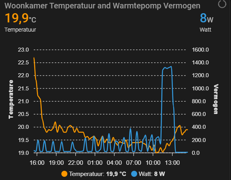

Verwijderd schreef op woensdag 2 oktober 2024 @ 15:23:
Wat voor thermostaat heb je ?
De Intergas Comfort Touch. Alles is Intergas: Xtend, HRE 36/30 en comfort touch
Als de thermostaat temperatuurverschillen in stappen van 0,5 graad meet is het logisch dat de Xtend bij een setpoint van 20 graden pas bij 19,5 in actie komt. Dan kan de temperatuur naar 19,4 zijn gezakt voordat die weer omhoog gaat. En ook naar boven doorschieten na het verwarmen.
Wat de Xtend doet zou ik geen pendelen noemen, de Xtend draait daar op minimum vermogen en als dat te veel is krijg je deze start/stop reeks.

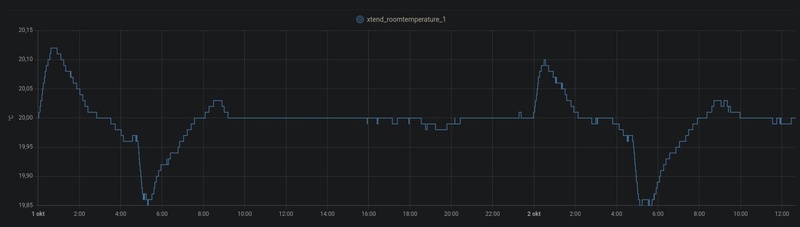

Even snel iets in elkaar gezet met HA. Temperatuur tegenover vermogen.
(temp = hue motion sensor. Wijkt iets af van de thermostaat. Vermogen = HW socket)
Afbeeldingslocatie: https://tweakers.net/i/mK96YiwTHykQUvKUH51vazCenVE=/full-fit-in/4000x4000/filters:no_upscale():fill(white):strip_exif()/f/image/3Tu0wKZXfgzTxUVtm5ohAJYd.png?f=user_large
(PS: negeer de temperatuur van voor 19:00 gisteren. Toen had ik de temp-sensor in mijn "warme" handen :+)
Lijkt er op dat hij probeert de temperatuur op 20 graden te houden, door kortstondig te draaien. Echter vanaf middernacht komen de piekjes toch iets hoger en dichter op elkaar. En uiteindelijk besluit hij om rond 12:00 volledig naar dik 20 graden te verwarmen.
Ik hou het de komende dagen in de gaten. Wat hij allemaal doet. :)
Blijkbaar is de pomp heel zuinig en/of heb ik weinig weerstand in mijn systeem, want als de Xtend en HW hetzelfde aangeven, zal het toch wel kloppen?
Ik had het idee dat de (standaard?) Wilo-pomp in de Xtend een maximaal vermogen heeft van 43W. Afhankelijk van hoeveel radiatoren er open staan (die in de slaapkamers hebben thermostaatknoppen) zag ik dat de Xtend soms maar een maximale flow haalde van 18l/min met P183 op 20, en omdat ik de pomp niet continu maximaal wil belasten heb ik P183 nu op 16l/min staan, en toen ik dat deed ging de pomp hoorbaar minder herrie maken.
Als ik een keer zin/tijd heb zou ik wat meer met P184 kunnen spelen, om te zien wat het energieverbruik is op verschillende standen. Ik heb de flow bewust wat hoger staan omdat ik het vermoeden heb dat er ergens (waarschijnlijk tussen vloer en plafond) een kortsluiting zit tussen de aanvoer en de retour. Bij aanwarmen zie ik de retourtemperatuur namelijk heel snel oplopen, terwijl nog geen enkele radiator helemaal warm is. Omdat de radiatoren wel gewoon warm worden maak ik me hier niet al te druk over, maar een hogere flow 'helpt' dan volgens mij wel om de Xtend nog wat beter zijn warmte kwijt te laten kunnen.

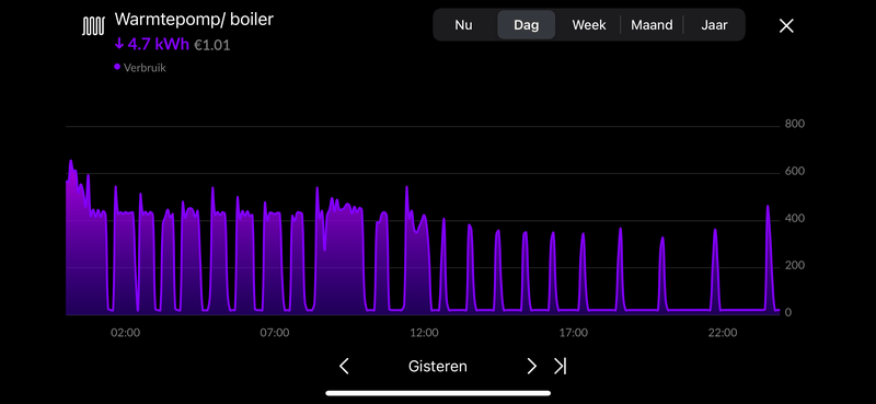

Aldmar schreef op woensdag 2 oktober 2024 @ 15:35:
Zou je af en toe eens op de webinterface van de Xtend kunnen kijken wat je op de Statistieken onder Live data ziet bij de Streefwaarde van de aanvoer, en de Actuele Kamertemperatuur? Als het goed is komen die waarden rectstreeks van de thermostaat, en ik ben wel benieuwd hoe goed/nauwkeurig die de kamertemperatuur 'ziet', en of je kan beredeneren hoe die de aansturing doet.
a2aan schreef op woensdag 2 oktober 2024 @ 15:39:
Ja, dat is bij mij ook zo dus we moeten het maar geloven. Dan blijft het een raadsel waar die ongeveer 10% verschil op lange termijn nu in zit en 10% is best veel. Ik denk dat alleen Intergas die vraag kan beantwoorden.
Het absolute verschil is bij mij na 10 maanden 386 kWh, ongeveer 67 euro. Ik zou er geen halszaak van maken, maar de COP klopt dan niet meer.
Ik dacht dat het woord "pendelen" ook gewoon wordt gebruikt voor precies dat gedrag: als het warmteverlies van je huis lager is dan het minimumvermogen van de Xtend (of ketel), dan gaat hij steeds aan/uit, om zo toch het huis op temperatuur te houden.
Het minimumvermogen van mijn Xtreme ketel is 4kW, en van mijn Xtend 2kW, maar op dagen als vandaag is zelfs dat nog te veel (nu eindelijk de zon weer een beetje is doorgekomen staat de Xtend alweer ruim twee uur stil).
a2aan schreef op woensdag 2 oktober 2024 @ 15:54:
Volgens mij gaat bij pendelen de ketel veel vaker aan en uit dan hier het geval is en meestal komt dat doordat de retour te snel oploopt. Dat lijkt me hier ook niet zo.
Wat de Xtend hier doet noem je dacht ik low-load.
De Xtend neemt het vermogen van de waterpomp(en) niet mee. Alle andere verbruik wel. Dat is comform hoe bij rendementsmetingen het elektrisch vermogen wordt bepaald.
Verder is het zo dat bij oudere versies de totaalteller eens per dag om 0:00u wordt geupdate.

Fullpower schreef op woensdag 2 oktober 2024 @ 18:32:
OK, goed om te weten. Wat mij dan wel op het verkeerde been zette is dat de 7W stand-by en de 11-14W alleen pompen wel als zodanig worden getoond op de Xtend, maar dat zodra de buitenunit aan gaat het verbruik van de binnenunit er niet meer bij in zit (en dat ze ook niet worden meegenomen in de totalen).

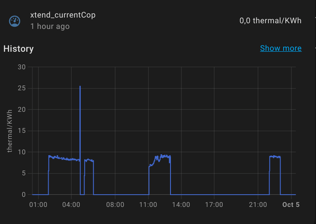

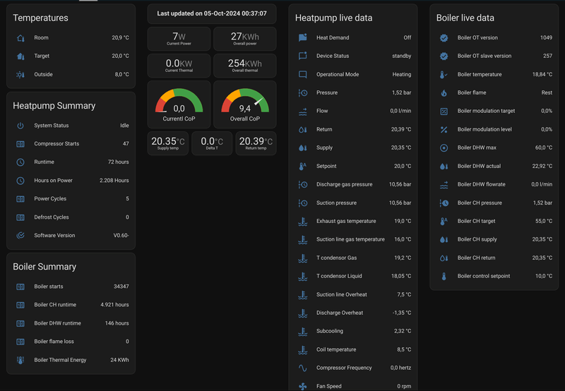

Hierbij ook even mijn eerste ervaringen na de eerste weken waarop de verwarming heeft aangestaan. In juli is mijn Xtend geïnstalleerd en heeft dus de eerste weken niet gedraaid.
Situatie:
  • Jaren 30 woning
  • Benedenverdieping gerenoveerd
  • Betonvloer met vv
  • Achtergevel uitgebouwd en goed geïsoleerd
  • Bovenverdieping radiatoren met thermostaatkranen op 17 graden (dus nu nog dicht)
  • Intergas xtreme30 + Xtend + Comfort Touch
  • Instellingen zijn nagenoeg standaard, alleen temperatuur waarop de Xtreme bijschakelt is door de monteur verlaagd
  • Comfort Touch - Controleregeling ingesteld op 1=Slo
Belangrijkste punten:
  • Overall CoP tot nu toe is 9,4 en haal bij een buitentemperatuur onder 10 graden nog steeds een currentCoP van 8
  • Setpoint/streefwaarde voor cv-temperatuur is meestal tussen de 22 en 28 graden, ook als de kamertemperatuur een halve graad moet stijgen. Meestal lukt dat binnen 60min.**
  • Energie verbruik piekt bij opstarten naar 800-900W, maar is vaak slechts 250W
** Ik ga binnenkort over op Dynamisch Energie contract en ben experimenteren met de vloer als "warmte-batterij", zodat de xtend tijdens de piekuren (6u-10 en 18u-22u) niet hoeft te draaien. Eens onderzoeken wat dat oplevert
Al met al tevreden en kijk met vertrouwen de winter tegemoet.
Hieronder nog wat screenshots als "bewijs"

UPDATE: kamertemperatuur + gevraagde kamertemperatuur toegevoegd

@DSchoutsen ik ben benieuwd naar de binnen temperatuur die bij die grafieken hoort.
Een COP van 9 zou wel echt schokkend zijn.
Als ik de cijfers binnen de webapplicatie bekijk van mijn extend heb ik tijdens het opstarten ongeveer 2000W. En op dit moment moduleert het vrij snel naar net onder 700W en lijkt hier het algemeen nooit onder te komen. Volgens de webapplicatie heb ik ongeveer een COP van 3.8 gemiddeld over de afgelopen dagen (ik hou het handmatig bij)
Weet je zeker dat de juiste KW waarden opgehaald worden?

GroundBreaking schreef op zaterdag 5 oktober 2024 @ 07:26:
@GroundBreaking Natuurlijk... 8)7
Ik heb de grafiek van de kamertemperatuur en de kamer set temperatuur over dezelfde periode toegevoegd aan de post.
De overshoot van de kamertemperatuur in de middag komt door de zon op de voorgevel (markiezen zijn al naar de 'winterstalling', en het was heel zonnig gisteren)
Wat je verder in de grafiek kunt zien is dat de Xtend de kamertemperatuur netjes gelijk kan houden aan de gevraagde temperatuur - periode tussen 2u tot 6u en tussen 11u en 13u.

@VySio Goed punt .... trust, but verify! :P

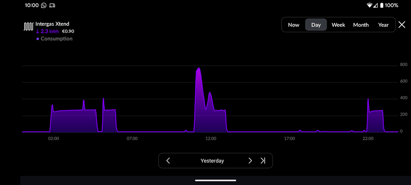

Maar het zijn toch echt de goede waarden. Hieronder de screenshots van de HomeWizard en de Xtend statistieken zelf.
Wat ik nog ben vergeten te melden is dit uitgangspunt: de vloerverwarmingsverdeler staat op 30-35 graden, dus heeft mijn inziens niet veel zin om hogere temperaturen te vragen van de Xtend. Comfort Touch regelt dat voor mij.
Op de slaapkamers hoeft het (voor ons) niet warmer te worden dan 18 graden (geen pubers meer in huis) en dat gaat tot nu toe heel goed.

Wow, ik vind dat erg netjes. Ik heb gisteren deze waarden 'gehaald'.
1.2kw door warmtepomp.
Thermisch 3.4
COP 2.8.
Ik heb alleen vloerverwarming van ongeveer 40m2 aan. Gisterochtend was de streefwaarde 26.5 graden bij 6 graden buitentemperatuur. Ik ben wel benieuwd hoe de cijfers gaan zijn als het structureel kouder gaat worden.

  • Laatst online: 23:02
De reden van deze hoge COP's, voornamelijk in het voorjaar en najaar, is dat de Xtend de kWh's naar BENEDEN afrond zonder decimalen.
Dus indien 2,5 kWh gebruikt wordt dat 2 kWh in de Totaal kolom. 1,9 kWh wordt afgerond naar 1 kWh in de Totaal kolom.
Dit geeft voor de gemiddelde COP natuurlijk best een vertekend beeld, maar verklaart dus een hogere COP dan de som van de individuele dagen.
Ik had het over de Totaal kolom. De COP van de Vorige Dag zou wel gewoon moeten kloppen. En dan is 8.2 natuurlijk ook super netjes. :)
Thermisch 3.4
COP 2.8.
Dan zit er iets niet goed, een COP van 2.8 is bij de huidige buitentemperaturen en zeker met vloerverwarming veel te laag. Het zou misschien kunnen komen doordat bij de geringe hoeveelheid kW's die het systeem verbruikt het vaste verbruik van bijvoorbeeld de elektronica teveel invloed heeft waardoor het thermisch rendement te laag lijjkt. Maar als je dit ook krijgt als de Xtend wat meer aan het werk moet, dan is het niet goed.
De waarde die Dschoutsen haalt is met een gemiddelde buitentemperatuur van pakweg 10 graden in zijn voorbeeld en lage gevraagde aanvoertemperatuur zeker realistisch (en komt niet door afronden).

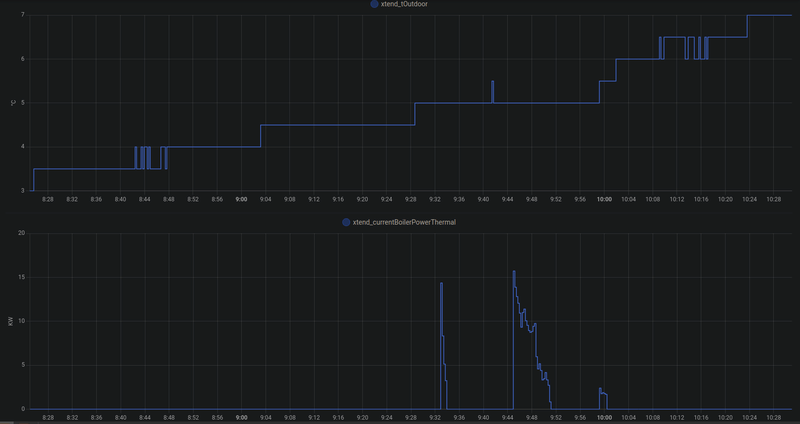

Ik heb dit ook (V0.60). P102 staat op 4 graden, P130 op 1 (ketel alleen inschakelen tijdens ontdooien als de aanvoer zakt onder de waarde van P131) en P131 staat op 15 graden.
Desondanks schakelde de ketel bij terwijl de buitentemperatuur 4,5 en zelfs 5 graden was. De aanvoer is al die tijd niet onder de 25 graden geweest dus zelfs niet in de buurt van die 15 graden.

Nee, de Xtend zag 5 graden toen de ketel bijschakelde.
Afbeeldingslocatie: https://tweakers.net/i/kee6w0f_ZemUrHFKd-aMFJvHeL4=/800x/filters:strip_exif()/f/image/zA6bh3CNFNHIV99DEOOSHMTs.png?f=fotoalbum_large

Er zit 1c hystersis in de drempelwaarde; ik denk dat dat e.e.a. kan verklaren. Onder 4c is ketel vrijgeven (parameter 102). Temperatuur is 3 á 3,5c geweest, dus de vrijgave is er geweest. Ketel wordt weer geblokkeerd zodra buitentemp. 5c of hoger wordt. Er is nog ook een kleine tijdvertraging, dus temperatuur moet eventjes op of boven die 5c komen.
Oost: 3600WP en zuid: 3000WP PV, 9kW Panasonic split warmtepomp en Jaga Twin convectoren met zelfbouw DBE. CPC18 300 liter ZB. Clage 11kW naverwarmer.
Duidelijk, dan zet ik P102 nog maar een graadje lager ;)

Verwijderd schreef op zaterdag 5 oktober 2024 @ 12:08:
Kijk, en zo rolt er weer een balletje dat bij mij de installatie nog steeds niet optimaal draait terwijl ik nu nog niet echt klachten had maar waarschijnlijk later wel gaat komen.
(voor de goede orde: Dit komt niet door de Xtend maar door een lapzwans installateur die er een enorme bende van heeft gemaakt.)
[ Voor 3% gewijzigd door VySio op 05-10-2024 13:32 ]
Wacht nog even tot de Xtend minstens 15 a 20 kW op een dag opwekt.
De 7 W die de Xtend in rust verbruikt is al bijna 0,2 kW per 24 uur. Als je dat van het verbruik aftrekt is de COP al weer 3,4. Nog steeds niet goed, maar het geeft aan dat je met deze lage opwek een beetje voorzichtig moet zijn met conclusies.

VySio schreef op zaterdag 5 oktober 2024 @ 11:57:
Thermisch 3.4
COP 2.8.
Dit is echt niet OK. Weet je wat je flow en delta T zijn/waren?
Misschien te weinig koelmiddel?
Ik haalde vanochtend met 6 graden buiten en 18l/min aanvoer van 34 graden en retour van 31-32 graden 3kW thermisch met 600W (COP 5).
De temperatuur van de verdamper was 1,5 graad, dus geen bevriezing (i.t.t. gisteren, toe de Xtend met 5kW thermisch aan het aanwarmen was.

Ik heb nog niet naar de waardes van de Xtend gekeken, maar sinds hij weer verwarmd heb ik Maaaaximaal veel defrosts.
Afbeeldingslocatie: https://tweakers.net/i/RacoCupdElK3GdA_Gqt90L76aiE=/800x/filters:strip_icc():strip_exif()/f/image/UejdN4HGIZwtmQ51rk0np8hO.jpg?f=fotoalbum_large
@Technician- komt in november de VV-verdeler vervangen voor een pomploos exemplaar en ik hoop dat dit verschil gaat maken.
De Xtend was vorig jaar bij mijn situatie ook al gek op defrosts, maar aan het begin van het seizoen al zoveel? Dat is anders dan ik had verwacht.
Ja ik weet dat het vannacht koud was, maar noem eens een nacht waar het minder koud was en ik laat je eenzelfde zaagtand grafiek zien.
PV: 0kWp, Thuisbatterij: 0kW/0kWh, Clage 13kW doorstromer, Geen verwarming, Kia e-Niro 64kWh + Hyundai IONIQ5 73kWh AWD 'Project 45'
  • Technician-
  • Laatst online: 22:47
DaanTriple7 schreef op zaterdag 5 oktober 2024 @ 17:56:
Ik zie alleen verbruiksgrafiek in Watt.
Hoe kun je daaruit een defrost herleiden?

Technician- schreef op zaterdag 5 oktober 2024 @ 18:08:
Jazeker, wanneer je de opname ziet kelderen doet hij een defrost.
  • Technician-
DaanTriple7 schreef op zaterdag 5 oktober 2024 @ 19:59:
Dat lijkt me niet.
Adviseur FixClima
Volgens mij zijn dit geen defrosts maar ik vermoed, zoals je zegt, een afgifteprobleem waardoor je unit niet strak kan regelen. Ik zou me meer zorgen maken over je verbruik. 8,4kWh in zo'n 10 uur tijd met deze temperaturen buiten waarbij je woning nog overdag wordt opgewarmd door de zon is niet best. Zeg bij een Cop 3 heb je nu al zo'n 2,5kW nodig om de boel warm te houden. Wat gaat dat worden bij 10 graden overdag en kouder, geen zon, wind en dezelfde nachttemperatuur?

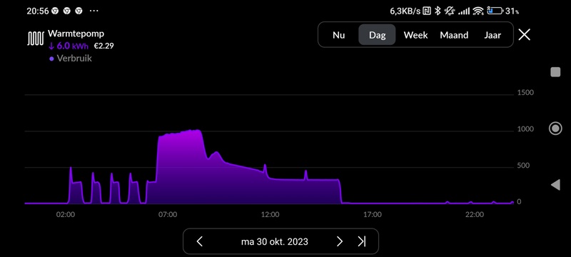

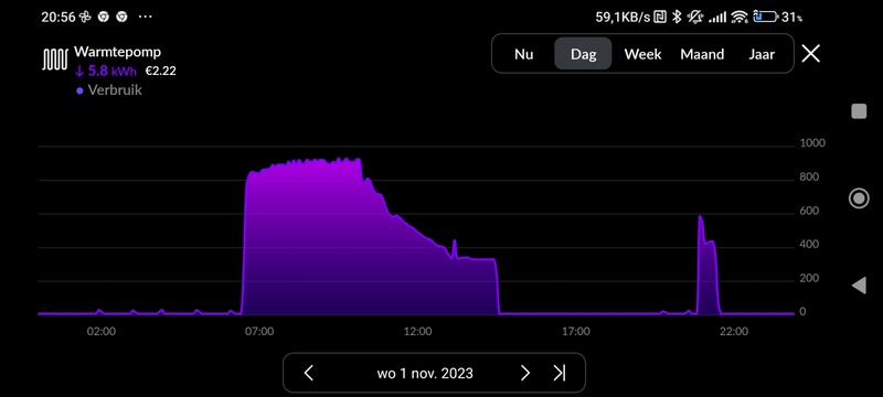

MotorBeast schreef op zaterdag 5 oktober 2024 @ 20:08:
Nou dat ging vorig jaar dus prima.
Toen werkte ik nog met nachtverlaging, vandaar dat ie snachts uit stond:
Afbeeldingslocatie: https://tweakers.net/i/PlQPN42LLgEOKTsehg2i5RXQbw0=/800x/filters:strip_icc():strip_exif()/f/image/LxG2rMHu4JHi11eBVZyEBxZb.jpg?f=fotoalbum_large
Afbeeldingslocatie: https://tweakers.net/i/n0QfD6aD34BouJe3fvBctBaoTpQ=/800x/filters:strip_icc():strip_exif()/f/image/yOpr3NzfU8TeECU8ImSo1LoK.jpg?f=fotoalbum_large
[ Voor 39% gewijzigd door DaanTriple7 op 05-10-2024 20:57 ]

DaanTriple7 schreef op zaterdag 5 oktober 2024 @ 20:54:
Ik weet natuurlijk niet hoe groot je huis is en hoe hoog je verwarmt maar 8,4kWh vind ik veel. Ik verwarm nog, L/W is onderweg, met L/L op 140m2 en heb vandaag tot nu toe 1,6kWh verbruikt. Vannacht 20 graden beneden, nu 21 graden. Mag toch hopen dat dit niet 6x zoveel is met L/W. Het is nog helemaal niet koud dus volgens mij klopt er iets niet bij je.

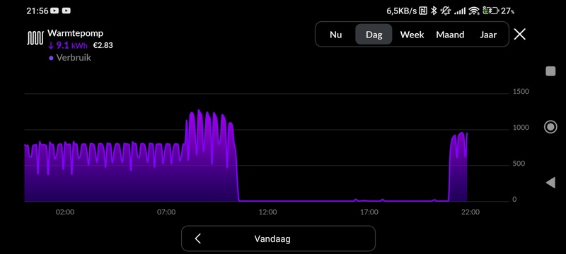

Waarom niet?
Als ik het verbruik monitor terwijl ik er naast sta is dat exact het moment waarop hij een defrost doet.

@Technician-
Volgens de Xtend is het nu 8,4 graden buiten. Binnen 22,7.. ik heb hem even op 23 gezet. Hij staat normaal op 21.
YouTube: Xtend Defrost
Daar zie je de defrost (die even lang duurt als het filmpje, voordat hij weer aan het verwarmen is en hij helemaal is gestopt met borrelen.
De tweede defrost (die ik stond te filmen) begon 21:44, wat ook te zien is in HW:

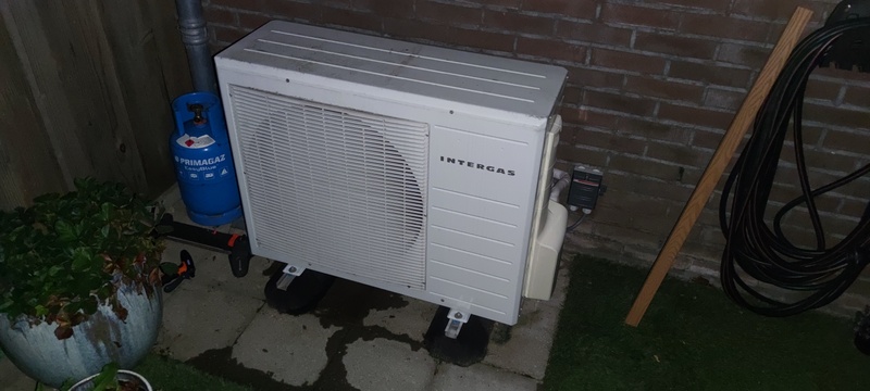

Het enige verschil met vorig jaar is de omkasting van de buitenunit, wat toch een vrij open model is.

Zou ik die omkadering maar eens weghalen.
Dit is wel heel veel defrosts, nu.

  • Fullpower
  • Registratie: Juni 2017
  • Laatst online: 19:16
Heb je geen last van recirculatie binnen in de kast? Zijn inlaat (achter en zijkant) goed gescheiden van de fan uitlaat kant?
Ik heb al veel ellende met omkastingen gezien..

Fullpower schreef op zaterdag 5 oktober 2024 @ 23:22:
Afbeeldingslocatie: https://tweakers.net/i/taGpYIf4_n5XdkKeCcZ0DAuM0Js=/800x/filters:strip_icc():strip_exif()/f/image/lCCs3ltatdheqsBERJQTPaKy.jpg?f=fotoalbum_large
Afbeeldingslocatie: https://tweakers.net/i/v68i0NdsSu_aYQQyTHUYM1Frag8=/800x/filters:strip_icc():strip_exif()/f/image/jMad88jfjz9hHx9g0bEENauc.jpg?f=fotoalbum_large

Dat ziet er niet goed uit; ik zie geen schot.
Je kunt het testen door de warmtepomp aan te zetten en de buitentemp. waarde te volgen. Als die snel meer dan 2c daalt, dan is het misse boel. Dan recirculeert de koude uitgeblazen lucht weer terug naar de verdamper. Dat kost COP en geeft eerder en vaker een defrost.

Dankjewel voor je feedback. We gaan het de aankomende dagen/nachten meemaken denk ik.

  • DSchoutsen
  • Registratie: Juli 2024
  • Laatst online: 14:43
GroundBreaking schreef op zaterdag 5 oktober 2024 @ 14:36:
@DSchoutsen
Je verwarmt dus hoofdzakelijk alleen woonkamer/keuken? De temperatuur reageert sowieso wel snel wat mij betreft. Vaak zie je toch dat er wel wat meer tijd nodig is bij vloerverwarming.
Maar dan ben ik heel benieuwd of je de COP deze winter ook zo hoog kan houden. Dan zou ik als Intergas was toch eens langs komen om er een mooie user case van te schrijven.
Klopt, de benedenverdieping is ~ 70m2 met vv (Voor- en achter kamer, keuken en bijkeuken) Het valt mij ook erg mee hoe snel de temperatuur reageert.
Ik verwacht ook niet dat ik deze cijfers ook in de winter nog zal halen. Maar het is wel lekker om met deze cijfers het seizoen te kunnen starten.
Ik wil met het delen van mijn resultaten aangeven dat een hoge CoP in de afgelopen weken haalbaar is. Iedere situatie is natuurlijk anders en niet iedereen zal een CoP van 8 halen bij 9 graden buitentemperatuur.
Maar een CoP van 5,6 of 7 moet toch haalbaar zijn.

Hij draait weer.
Nu 5,8c buiten. Bijna 2c kouder dan gisteravond.
Toch verwarmt hij nu 50 minuten voordat hij een defrost heeft.
Gisteren had hij die elke 20 minuten.
Toch vind ik het nog wel veel defrosts bij deze temp. Ik herken dit gedrag helemaal niet van vorig jaar.
[ Voor 24% gewijzigd door DaanTriple7 op 06-10-2024 07:30 ]
  • GroundBreaking
  • Laatst online: 20:09
Dat lijkt in inder geval stukken beter. Als het 6 graden is, zie ik sterk afhankelijk van gevraagde vermogen, ook defrosts. Nu draait hij maar op 300watt, met 2000watt output, en dan blijft de verdamper op 2.5 graad, maar als je meer vermogen vraagt gaat die wel dalen en komen er ook defrosts bij.
  • Krissiejj
  • Registratie: December 2023
  • Laatst online: 15-09 17:26
Dat van Daan ziet er idd niet goed uit, hopelijk de komende dagen wel beter.
Mijn Xtend draait nu ongeveer een COP van 6,5 met buitentemperatuur van 4,5 / 5 graden.
Hoe zit het met de defrosts van iedereen? Vanaf afgelopen woensdag tot nu, heeft hij ongeveer 11 keer een defrost gehad.
Full electric Xtend, 300L boiler 2kW E, WTW Brink Flair 400 (Multi Air Supply), Oost 2175Wp West 3915Wp PV.
